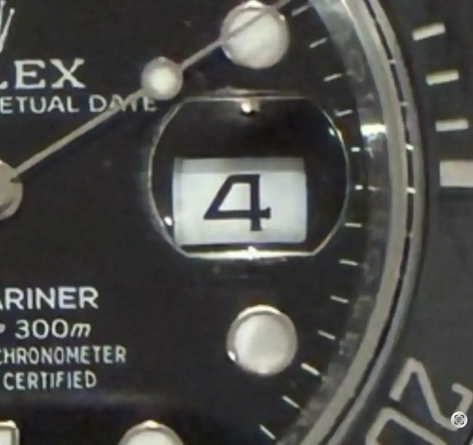

tengo un rolex sub desde hace un par de meses, y desde el primer día veo como el cyclops como torcido hacia abajo por la derecha, es decir no va perfectamente alineado con la cajita blanca de la fecha, y cae hacia abajo por el lado de abajo a la derecha. Segun el ángulo se ve torcido siempre hacia ese lado o bien perfecto.
Fui al distribuidor, y lo vieron varios y todos los veian perfecto. Incluso me sacaron otro sub y tenía exactamente la misma inclinacion hacia el mismo lado… Segun ellos es la curbatura y luz que hace ese efecto en el sub.
Pero no me acabo de acostumbar, en mi GMT II y datejust, los veo siempre perfectos los mire como los mire, y eso es lo que mas me extraña… pero por otro lado como en el distrubidor por mas que lo miraron lo veían perfecto y me sacaron otro exactamente igual ya no se que pensar… el caso es que cada vez que miro el reloj se me va la vista ahi… que opinais?

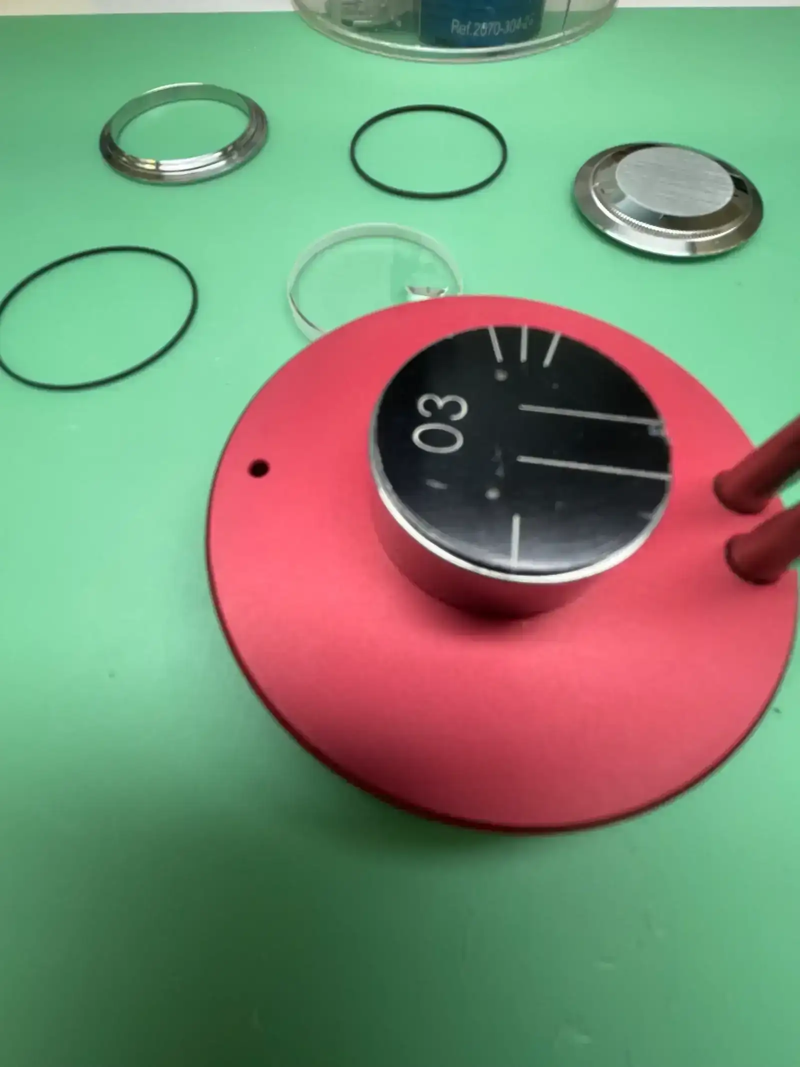

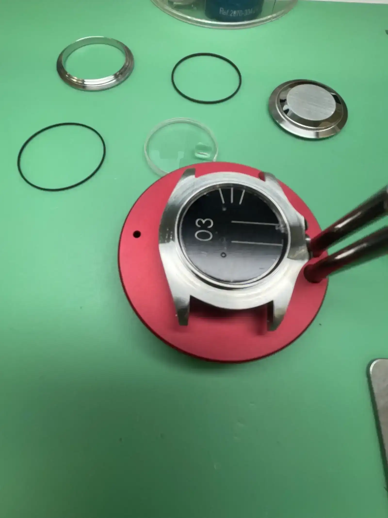

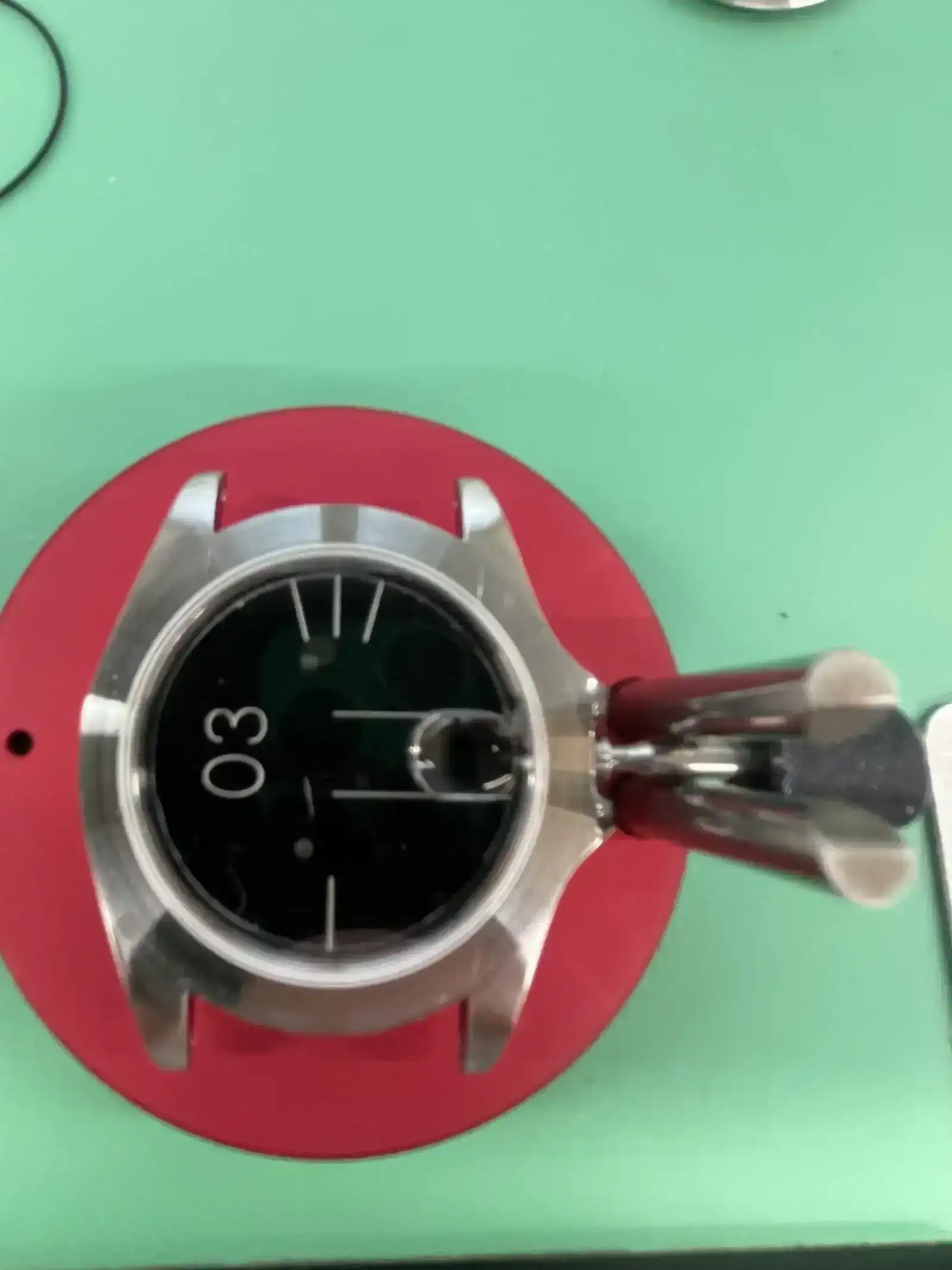

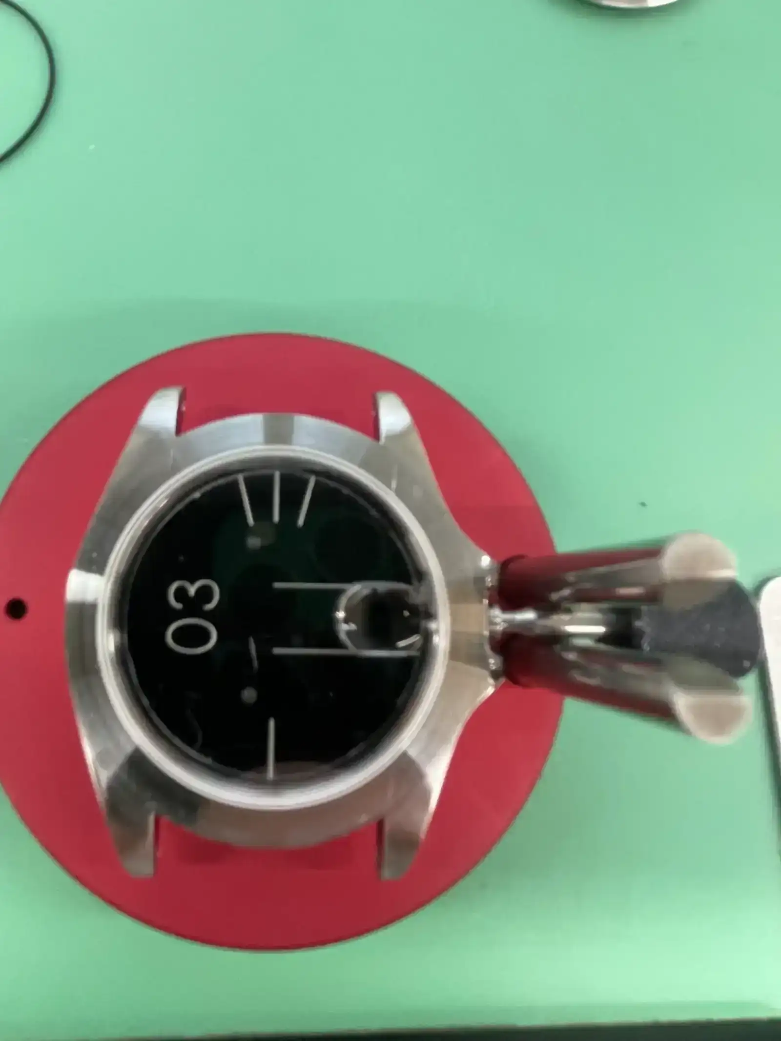

Los técnicos tienen un tas de centrado de lupa, si está dentro de los márgenes…

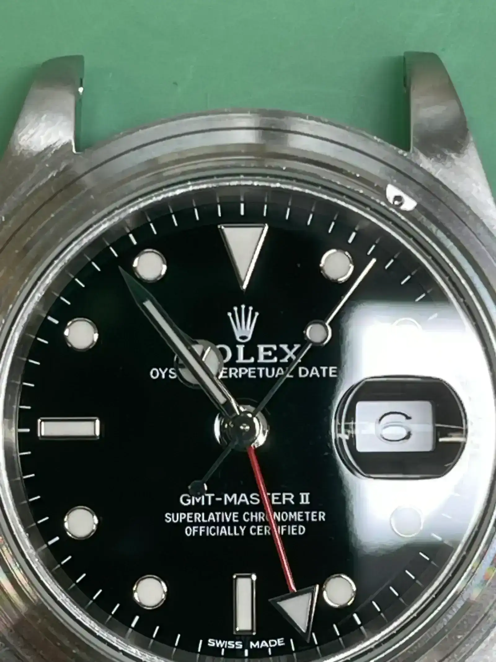

Yo lo veo en mi Explorer ::Dbt::::Dbt::
A mi me pasa los mismo con varios relojes.

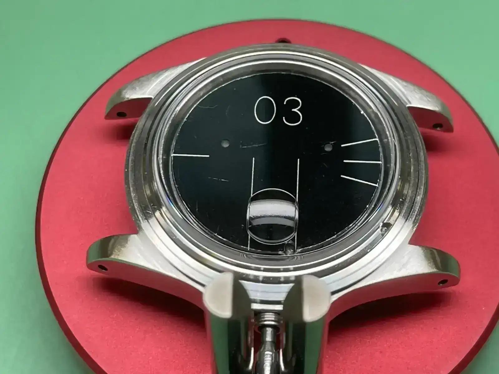

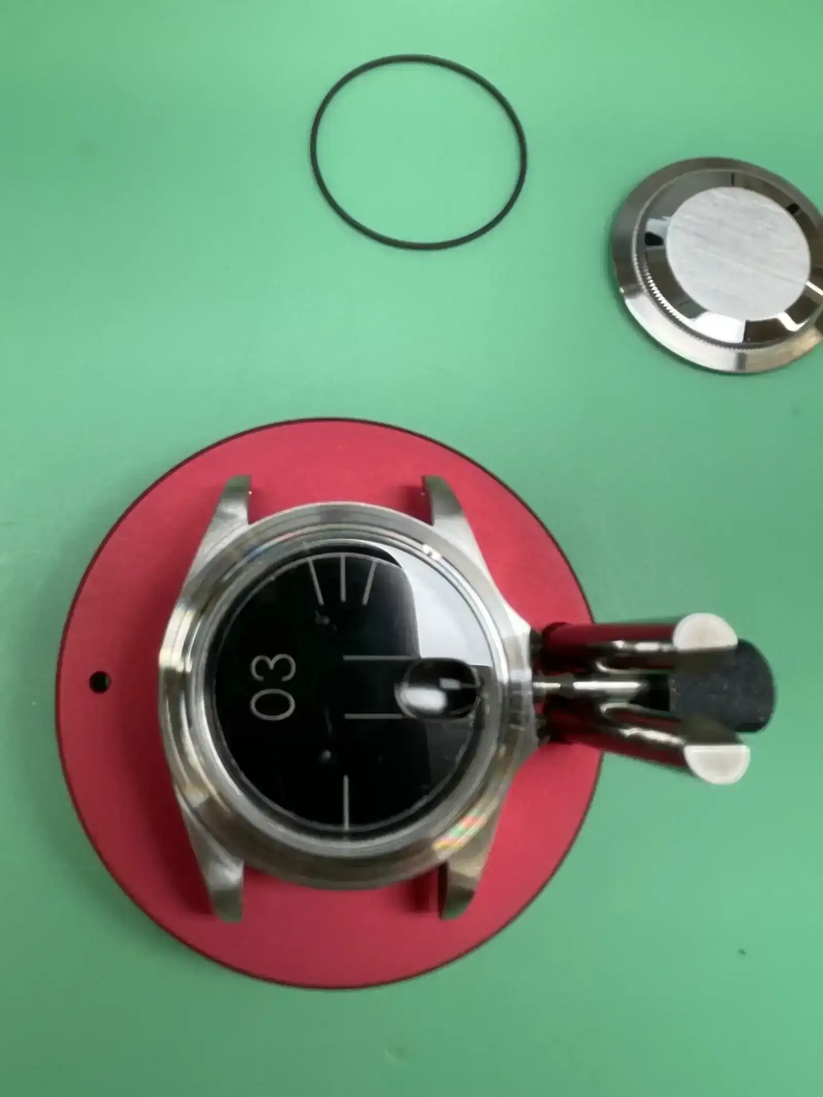

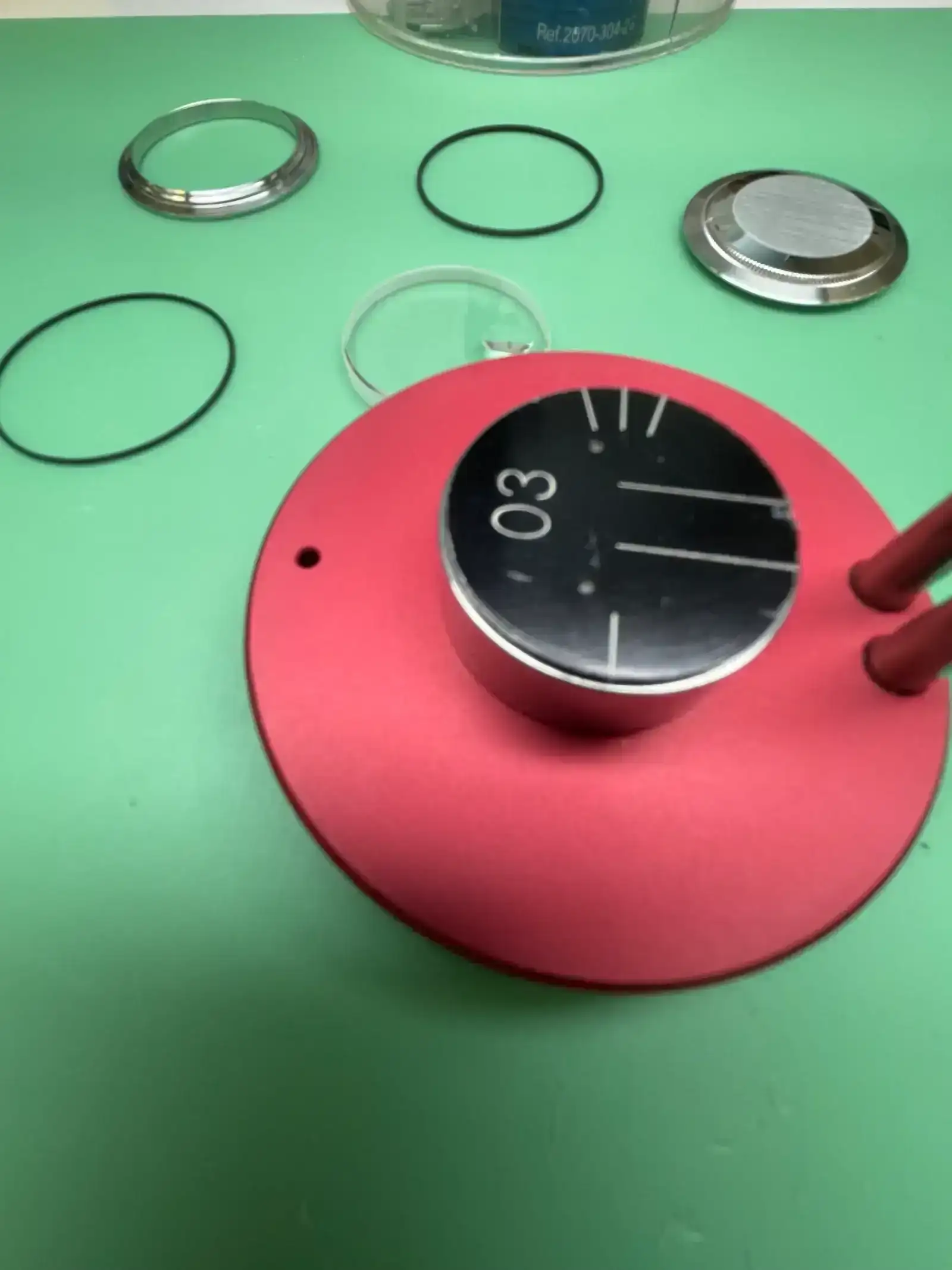

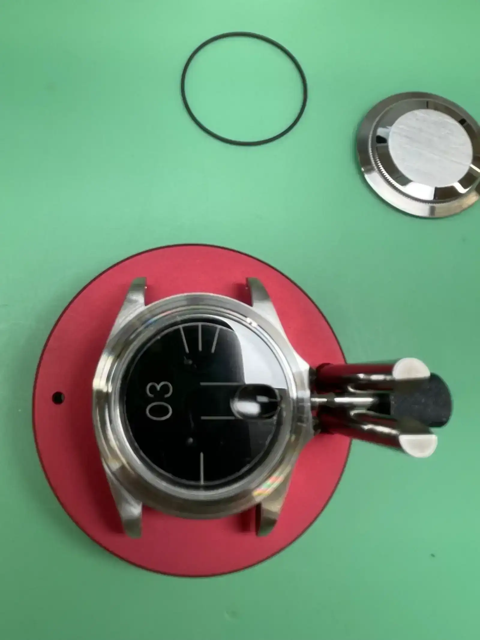

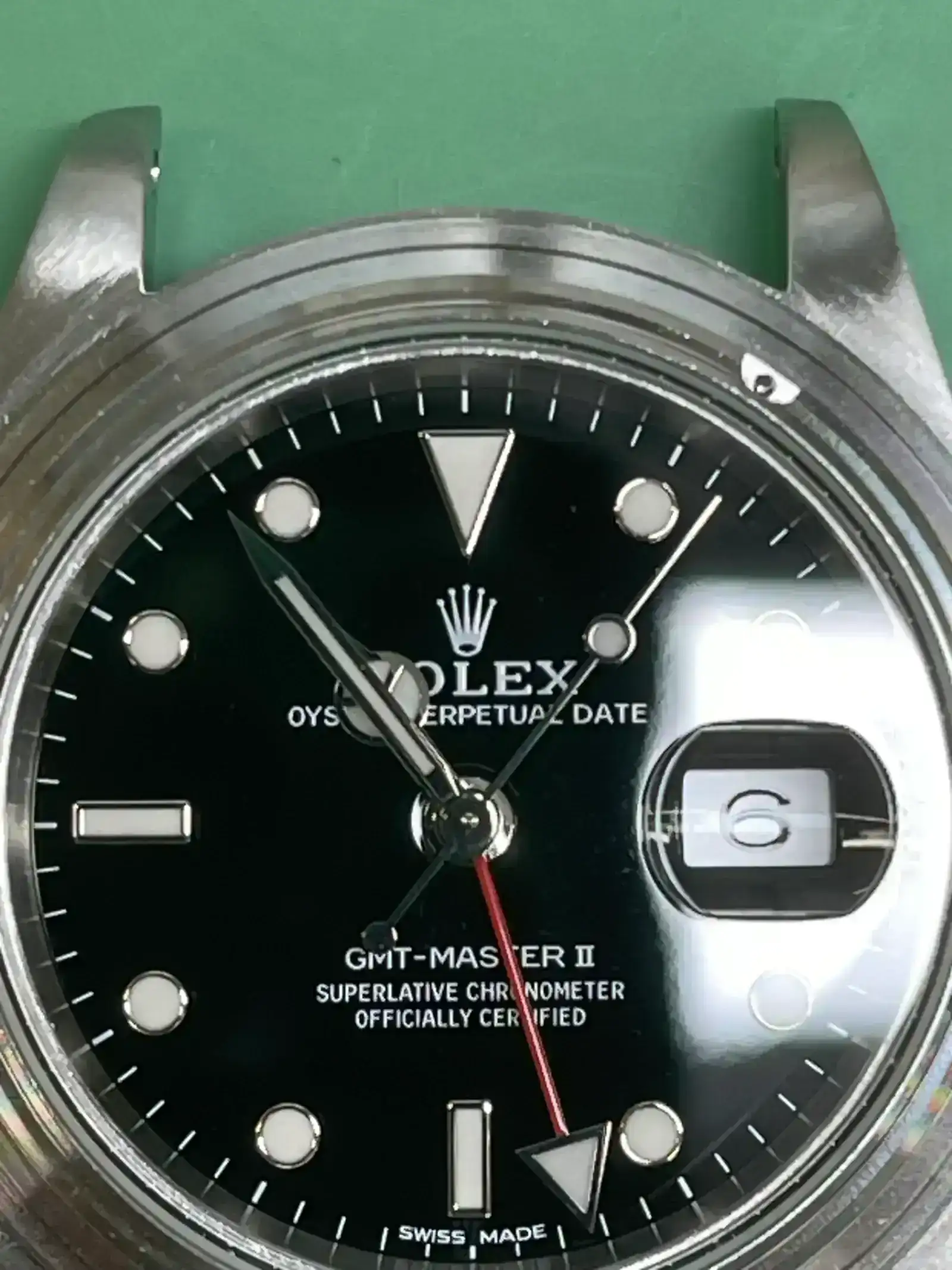

Todo depende del ángulo como lo veas…

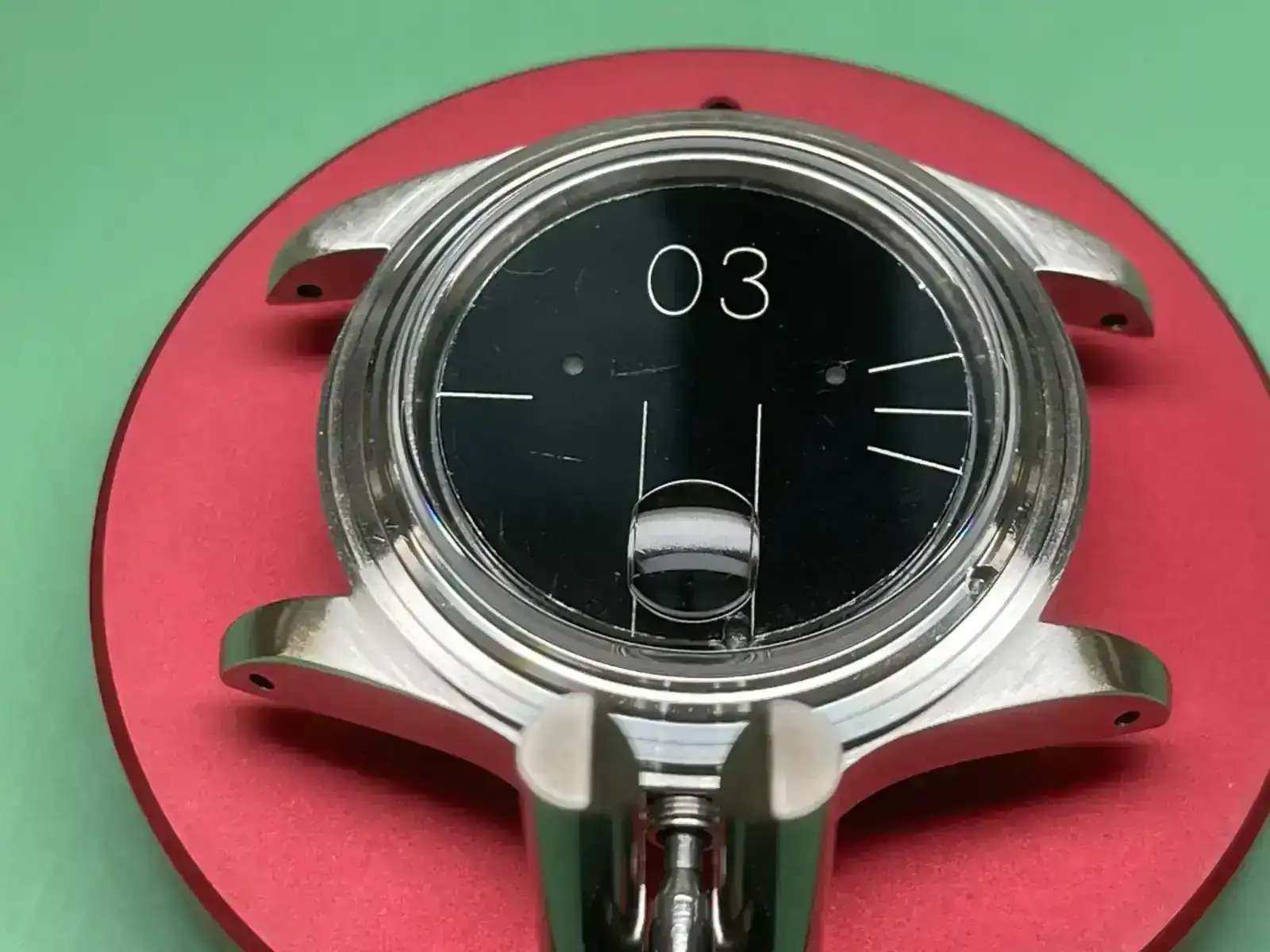

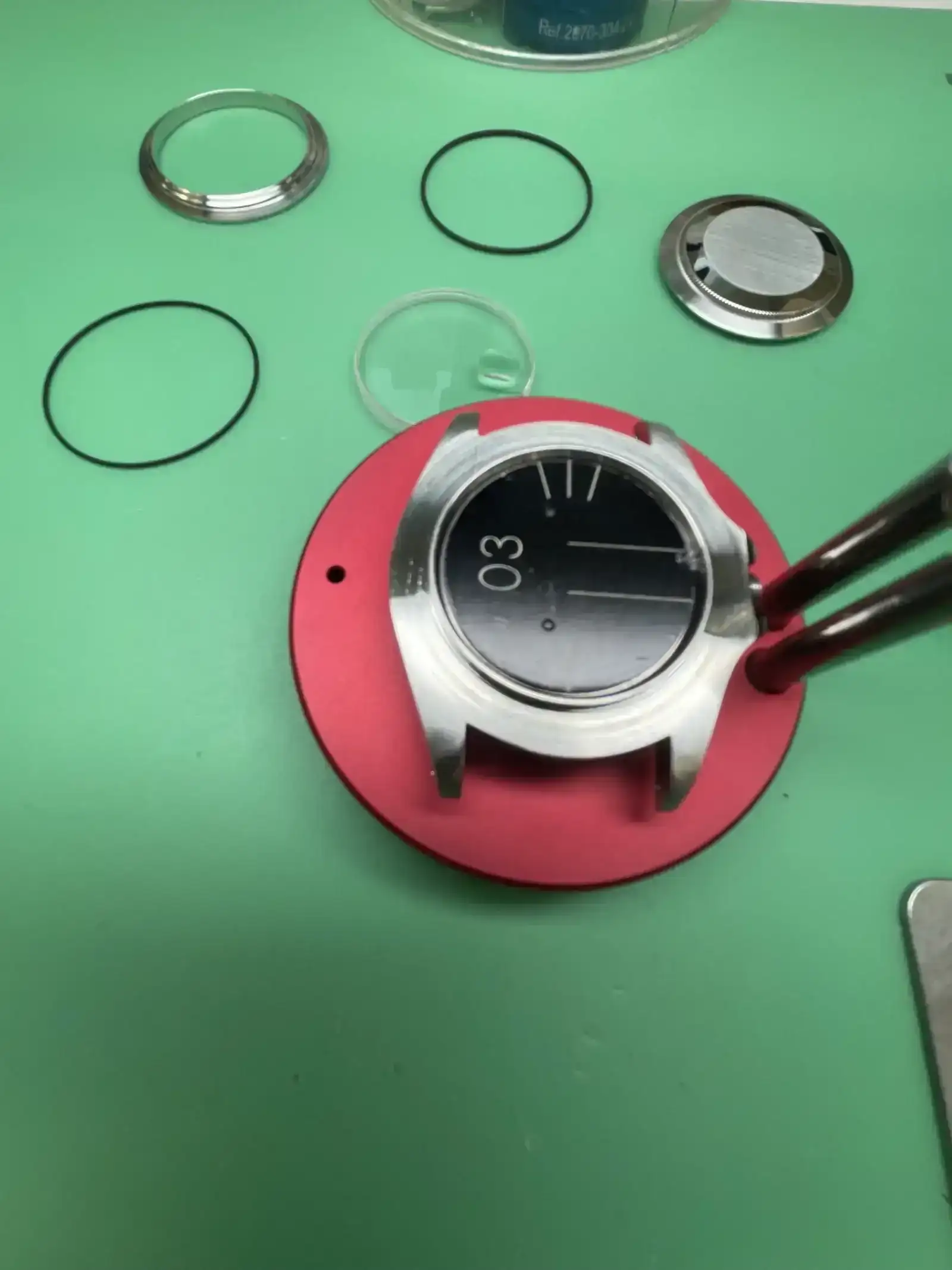

se coloca la base y el tas de centrado…
y se coloca la caja…
se coloca la tija de centrado y se centra el cristal con la lupa..
y se coloca el aro de fijación de cristal…
está bien centrado…

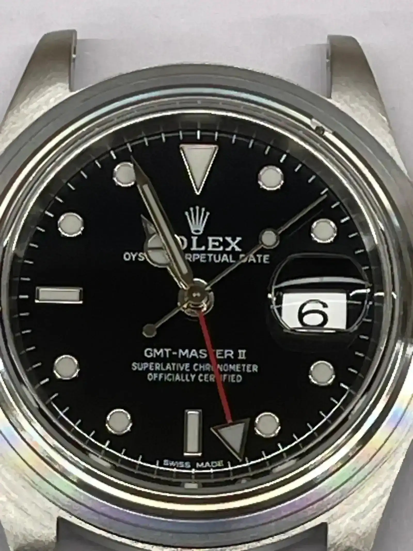

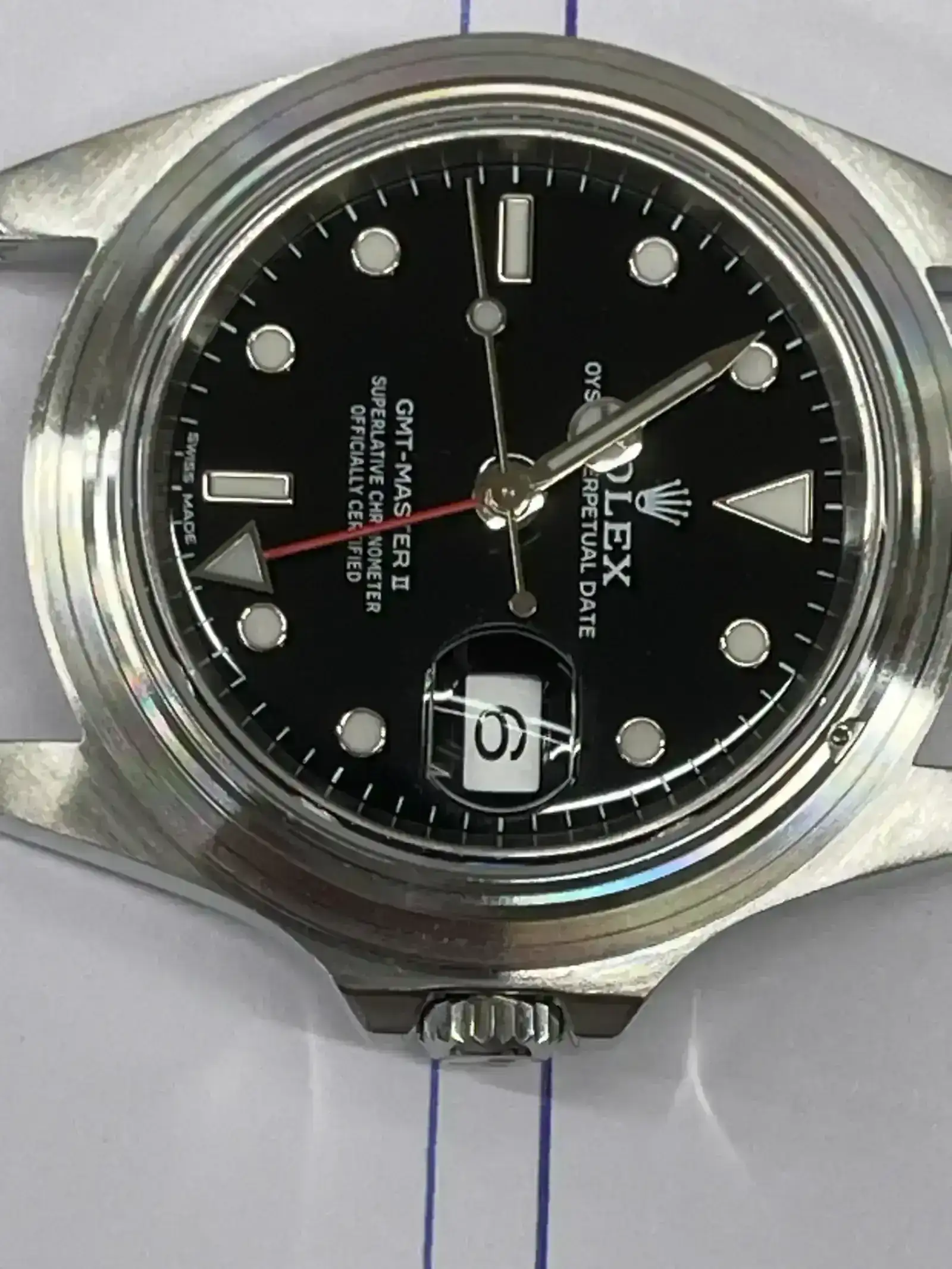

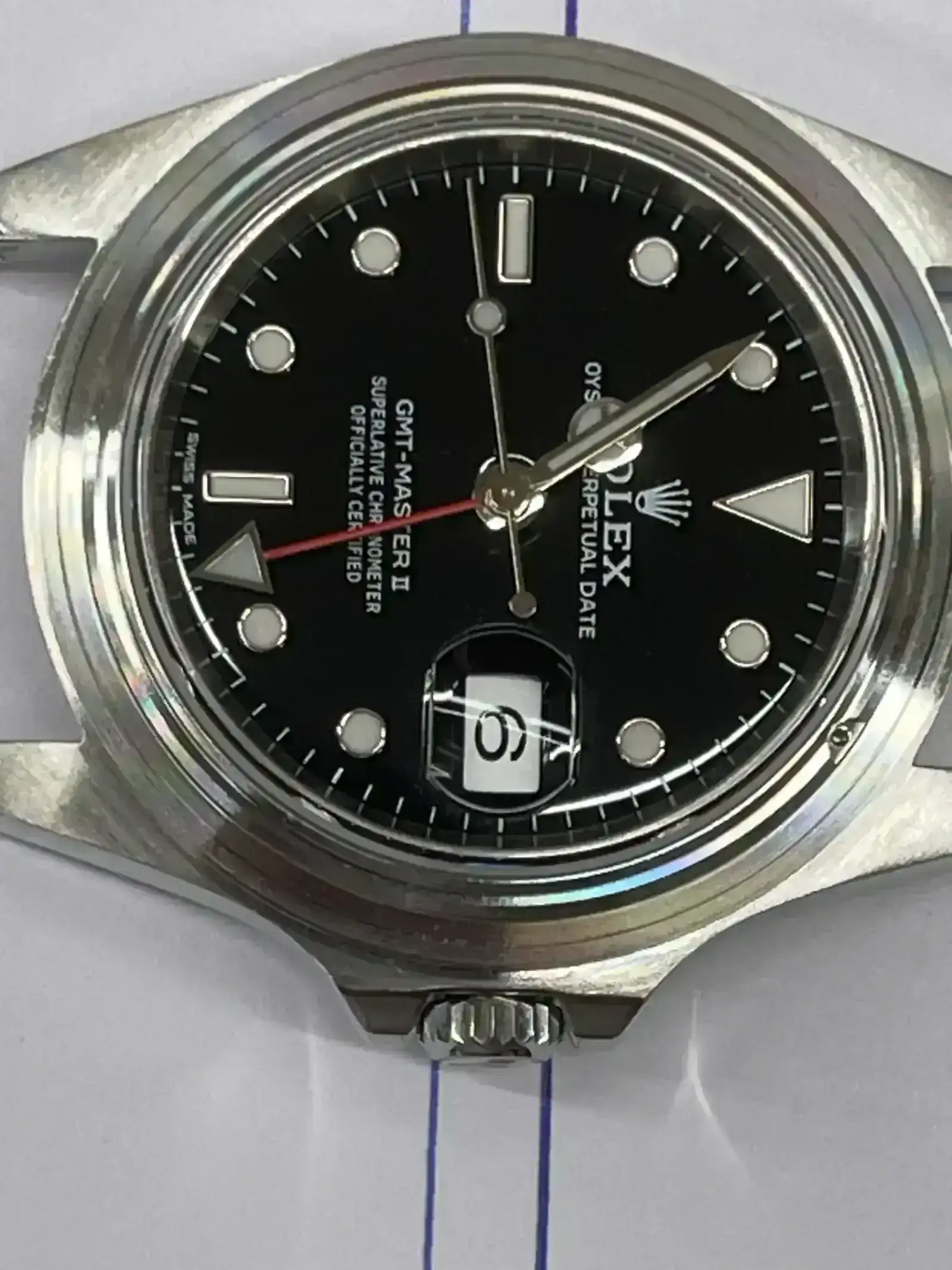

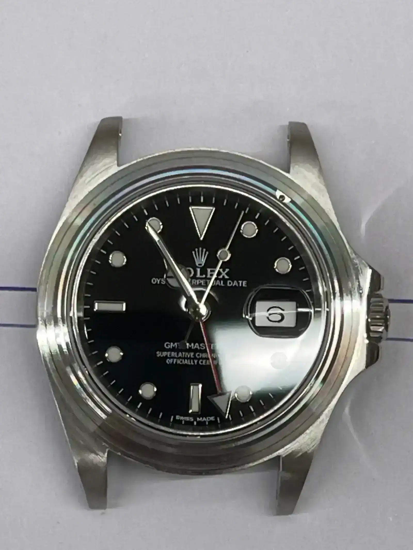

pero si cambio el ángulo de visión ya no opinas lo mismo.
Reacciones: Furón, Rob_explorador, Relojucos y 18 más
Todo depende del ángulo como lo veas…Ver el archivos adjunto 3507775se coloca la base y el tas de centrado…Ver el archivos adjunto 3507777y se coloca la caja…Ver el archivos adjunto 3507779se coloca la tija de centrado y se centra el cristal con la lupa..Ver el archivos adjunto 3507781Ver el archivos adjunto 3507782y se coloca el aro de fijación de cristal…Ver el archivos adjunto 3507786Ver el archivos adjunto 3507787está bien centrado…Ver el archivos adjunto 3507788pero si cambio el ángulo de visión ya no opinas lo mismo.
Ver el archivos adjunto 3507785
Interesante, gracias por el proceso.

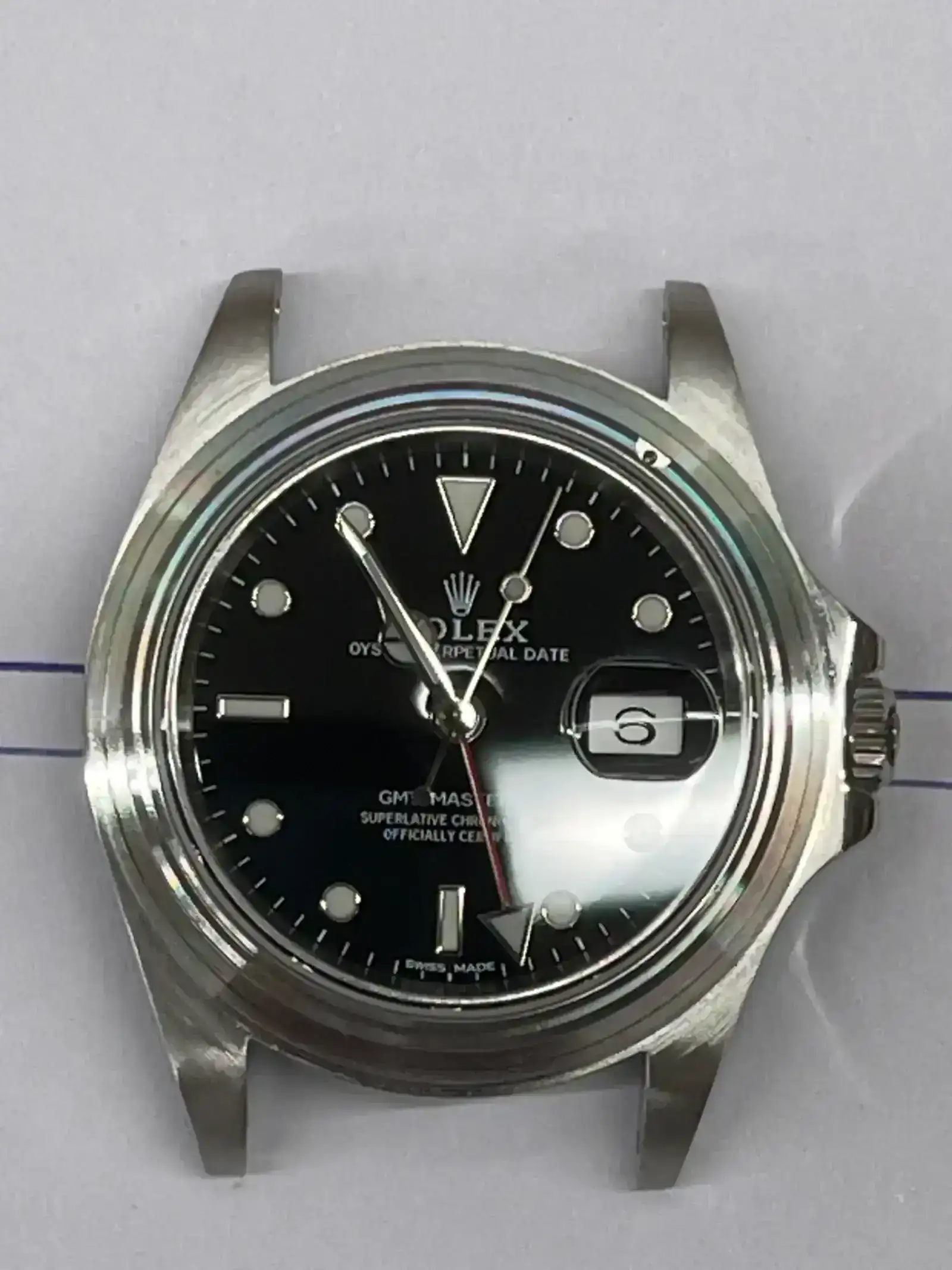

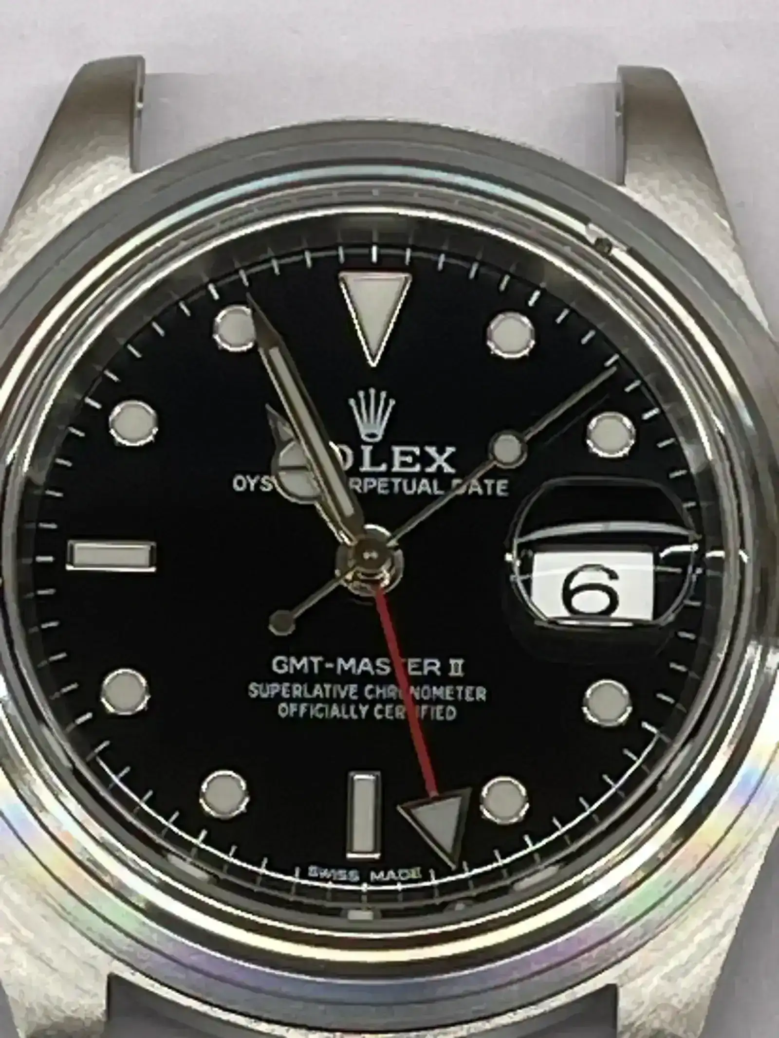

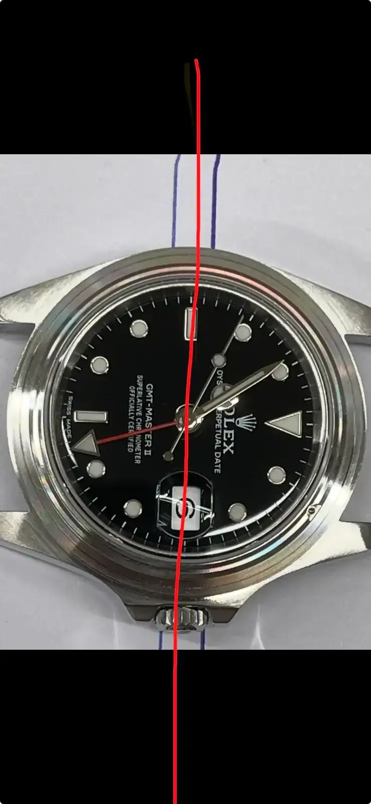

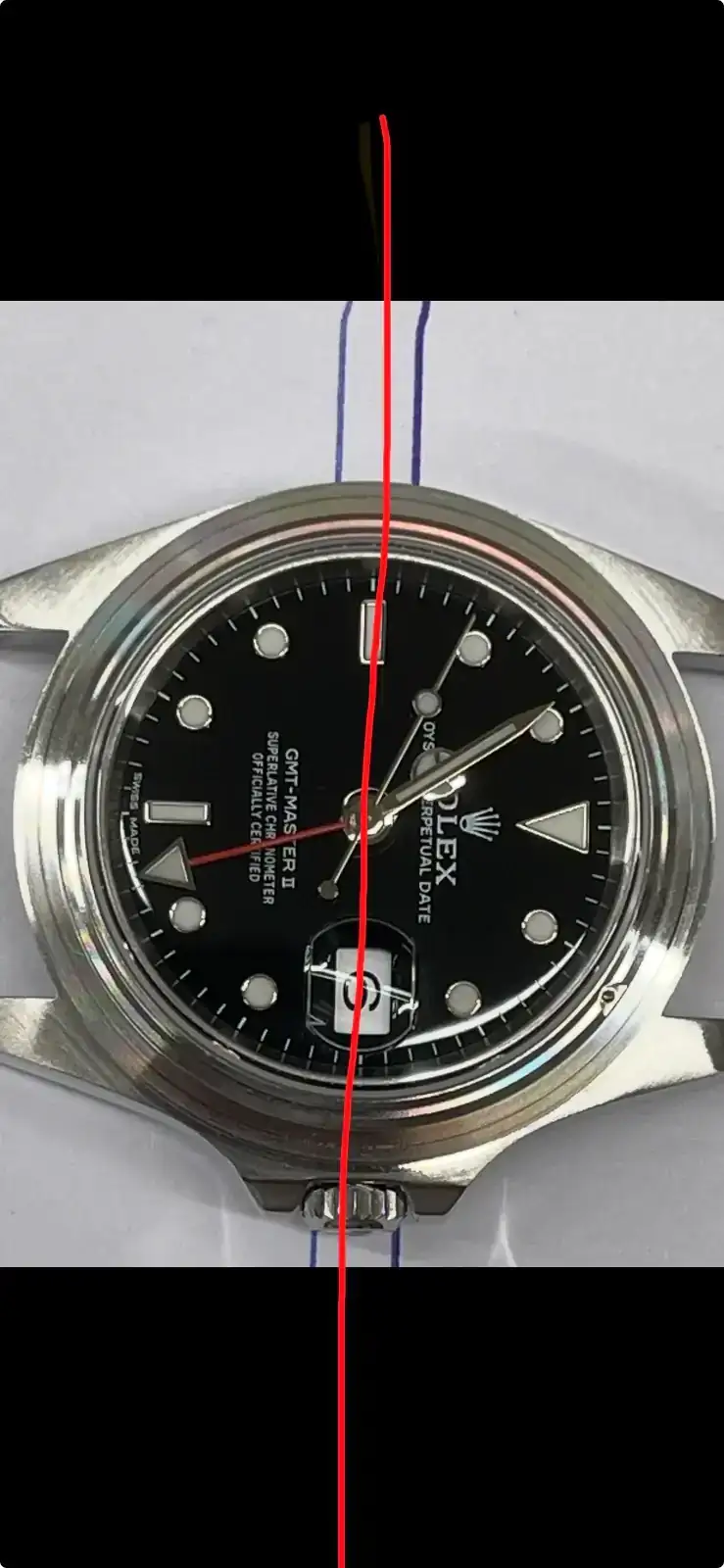

Yo he estado analizando de todos los ángulos posibles, con fotos, y he concluido que el mío esta torcido. Tiene una micro desalineación, que de frente apenas se nota,tienes que fijarte concienzudamente para verlo, pero que el ángulo la amplifica, y según el ángulo se ve con más claridad. volveré a rolex… pero si ya lo vieron bien me mandarán para casa… el ojo se me va a buscar la desalineación según miro el reloj..

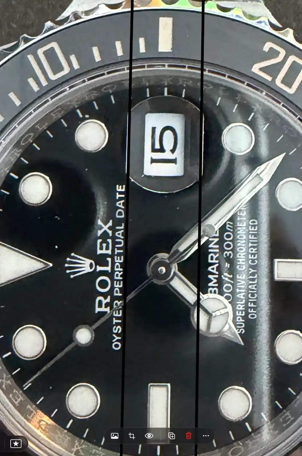

haz unas linias,
centra la corona y míralo así….
Para mí está perfecto, no sé qué problema le ves tú
Yo sinceramente la veo bien centrada
Si la lupa está centrada y la ves torcida, le has cogido manía al reloj. Lo siento, en estos casos ya no hay marcha atrás.

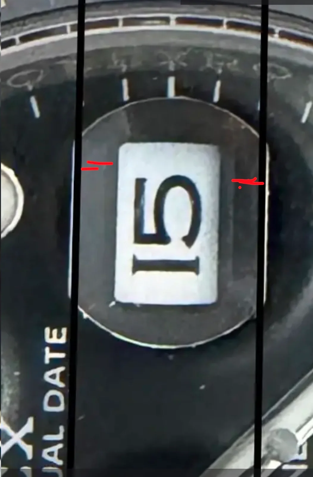

Con respecto a la ventanilla del calendario tú como la ves hacia arriba o hacia abajo es la foto que tú subiste
