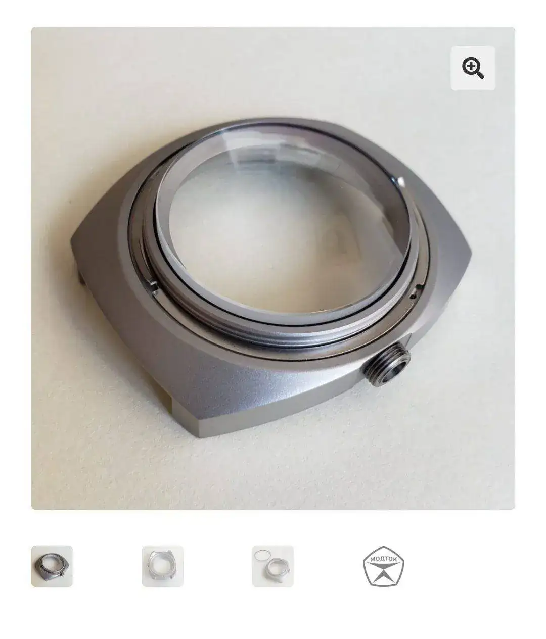

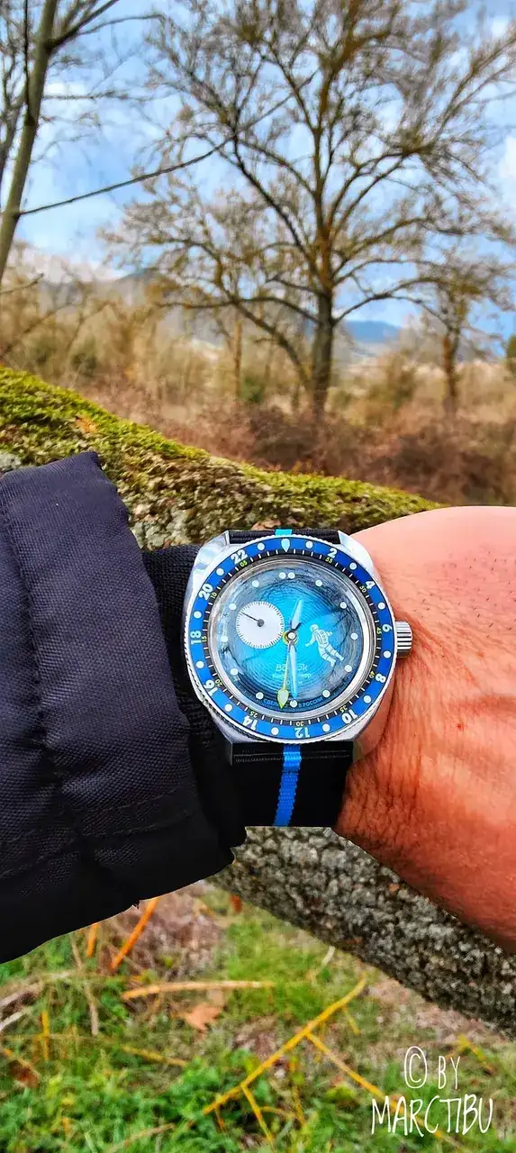

Muy bonito. Precioso. Tuviste que cambiar el calendario por el entre 4 y 5? Creo que le queda mejor el blanco que el oscuro
La caja 090 con cristal zafiro le queda simplemente espectacular. De dónde ha salido? Es una 090 que ya viene con zafiro o es adaptado?

Buenas compañero. Entiendo que te refieres a mí.
La caja es una copia de la 090 hecha en Hong Kong por un tal Richard Harris: https://vostokmods.com/product/modtok-090-conversion-case-for-vostok-watches/
La caja ya viene con zafiro aunque yo se lo he cambiado a la mía por uno con antirreflejos. El anillo del bisel es compatible para adaptar los de los Seiko SkX007, así que también tiene 120 clicks.
En cuanto al disco de fecha no he hecho nada, es el que venía con el Neptune que usé como donante.
Sí, lo de Correos viene siendo un poco locura, se quitan las ganas de comprar fuera de la UE pero hay cosas que no se encuentran...
Me alegro que te guste la 090, en mi caso ha sido una casualidad ya que tenía la caja de antes y la he aprovechado para montar el Luna pero aún así creo que queda muy bien ya que el dial al tener mucho detalle como que pide una caja que se vea metal alrededor para que destaque el dial.

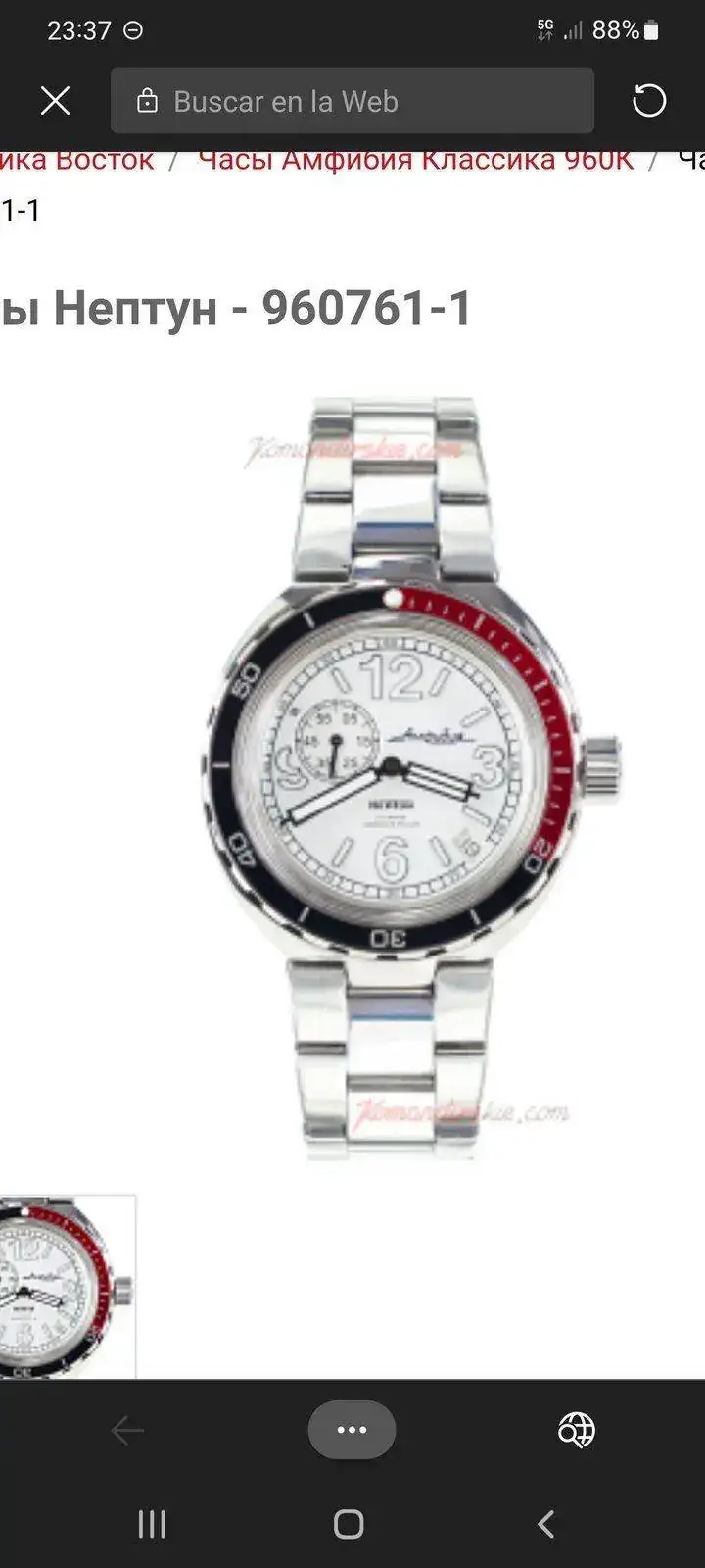

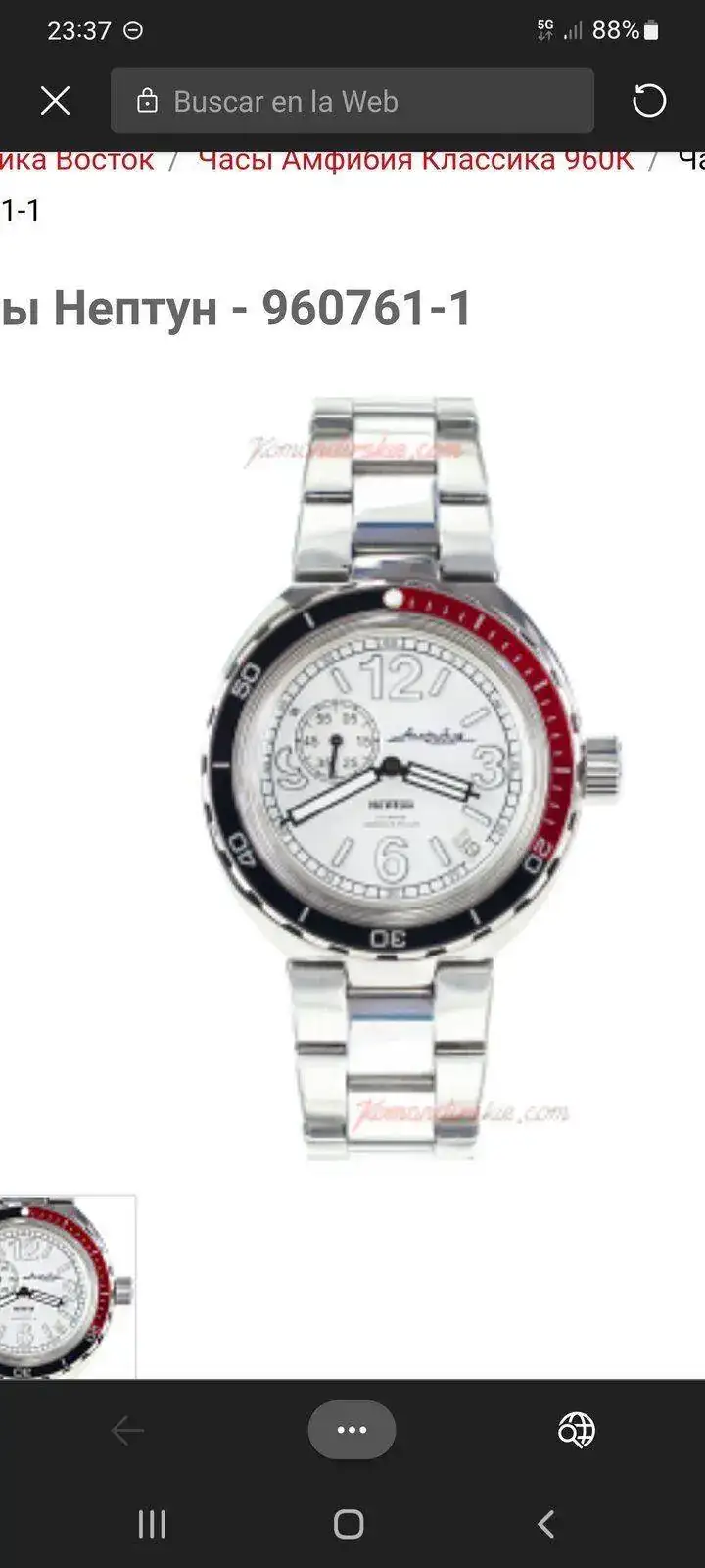

Tengo una consulta, a ver si no la he cagado. Hace unos días me llegó el donante pero por estar ocupado no le he hecho mucho caso. Pues resulta que el que he pedido me viene sin la aguja gmt. Cuando lo pedí me fije en la referencia y no me di cuenta. Me vale igual? La verdad que sería una putada...
Es este:
Pues valer vale, pero no tendrás GMT
Me lo imaginaba... pues que putada, vaya empanao que estoy hecho. Pues ahora no sé qué hacer. Esto es peor que la obra del escorial. O lo hago sin Gmt que no me hace puñetera gracia o vendo este y compro el correcto con el gasto y tiempo que conlleva. La verdad que me estoy quedando sin ganas de montarlo...
Reacciones: Zero
El correcto es muy difícil de encontrar, ya no es que esté caro, es que no hay. Yo compré el correcto y me lo cargué al extraer la manecilla de la subesfera y llevo unos cuantos mods sin problema pero la puñetera manecilla me la jugó. Llevo buscando otro donante desde entonces y no encuentro. Y estoy igual, se me están pasando las ganas 😅
Es este:
Ver el archivos adjunto 2373498
Me paso lo mismo. Pedimos 2 y al día siguiente le pedí a Dmetrio que anulara el pedido y reembolsara. Lo entendió y así lo hizo.
Reacciones: Azpirikueto
Yo no me di cuenta. La verdad que no fije mucho... y ahora pues devolverlo no es una opción buena creo. Me lo tendré que comer y alomejor lo monto sin el gmt, no lo sé. La verdad que a este paso con las pocas ganas que tengo, la mayoría debido a este error y los atracos de adt posiblemente quede en su caja para el fin de los días junto con las piezas. Porque no quería montarlo yo, las agujas no se me dan muy bien y no quería joderlo o sea que seria más gasto llevarlo a montar y para que quede sin gmt... 😔
Pues hay quien lo ha montado sin GMT y queda genial...

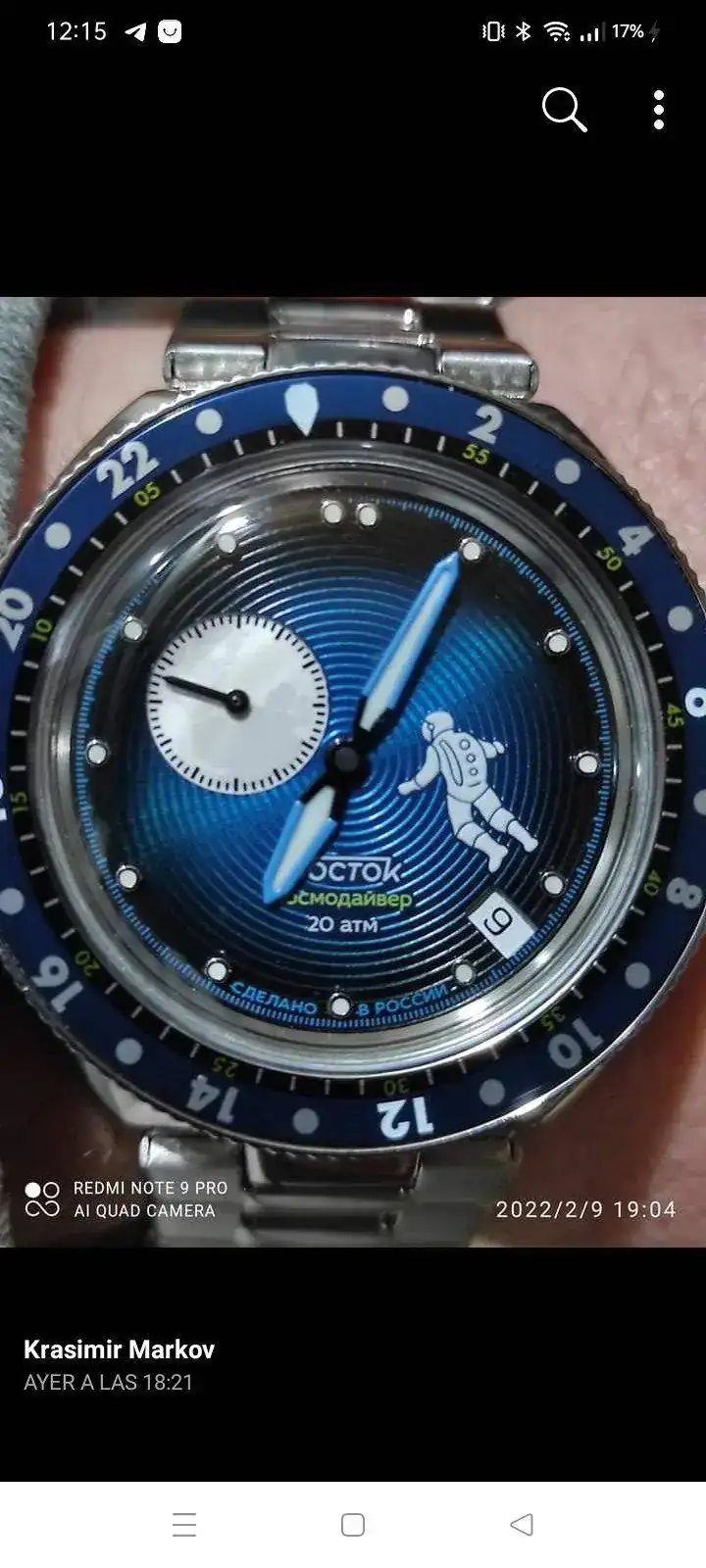

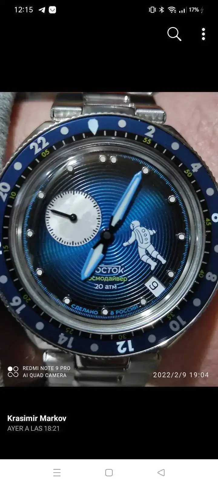

Sigo a la espera de un donante totalmente compatible pero para matar el gusanillo he montado uno con base 650539
IMG20220213123052-01 by Marcos, en Flickr
Reacciones: RFollia, Mercier11, broobaker y 5 más
Por lo que tengo entendido si no me equivoco puedes añadirle fecha a ese calibre
El problema es que no hay piezas, está todo agotadísimo, esperemos que pronto repongan stock, saludos.
Y sabes que es lo que hace falta para modificarlo? Porque yo igual me agarro a esa opción ya que tengo un 2426.02 de desguace
Reacciones: marctibu
Con ese movimiento no hace falta haver ninguna modificación
