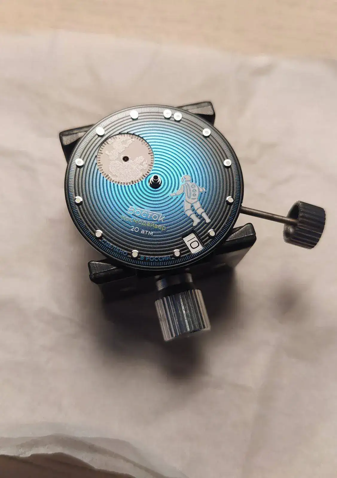

Bueno, despues de haber estado mas de un mes secuestrado por aduanas y , previo pago del pertinente rescate, ya tenemos aqui nuestro donante(S) @minutemens Gracias por los esfuerzos para que los rehenes fuesen liberados :
Ver el archivos adjunto 2377530
Si, es lo que habia, o mejor dicho lo que quedaba...Si me espero a que salga un movimiento con calendario seguro que acabo aburriendome de montarlo...En cualquier caso el calendario no me hacia mucha gracia, en su lugar irá un hueco, una estrella roja o un agujero negroPero sabes que es un donante sin calendario, supongo.

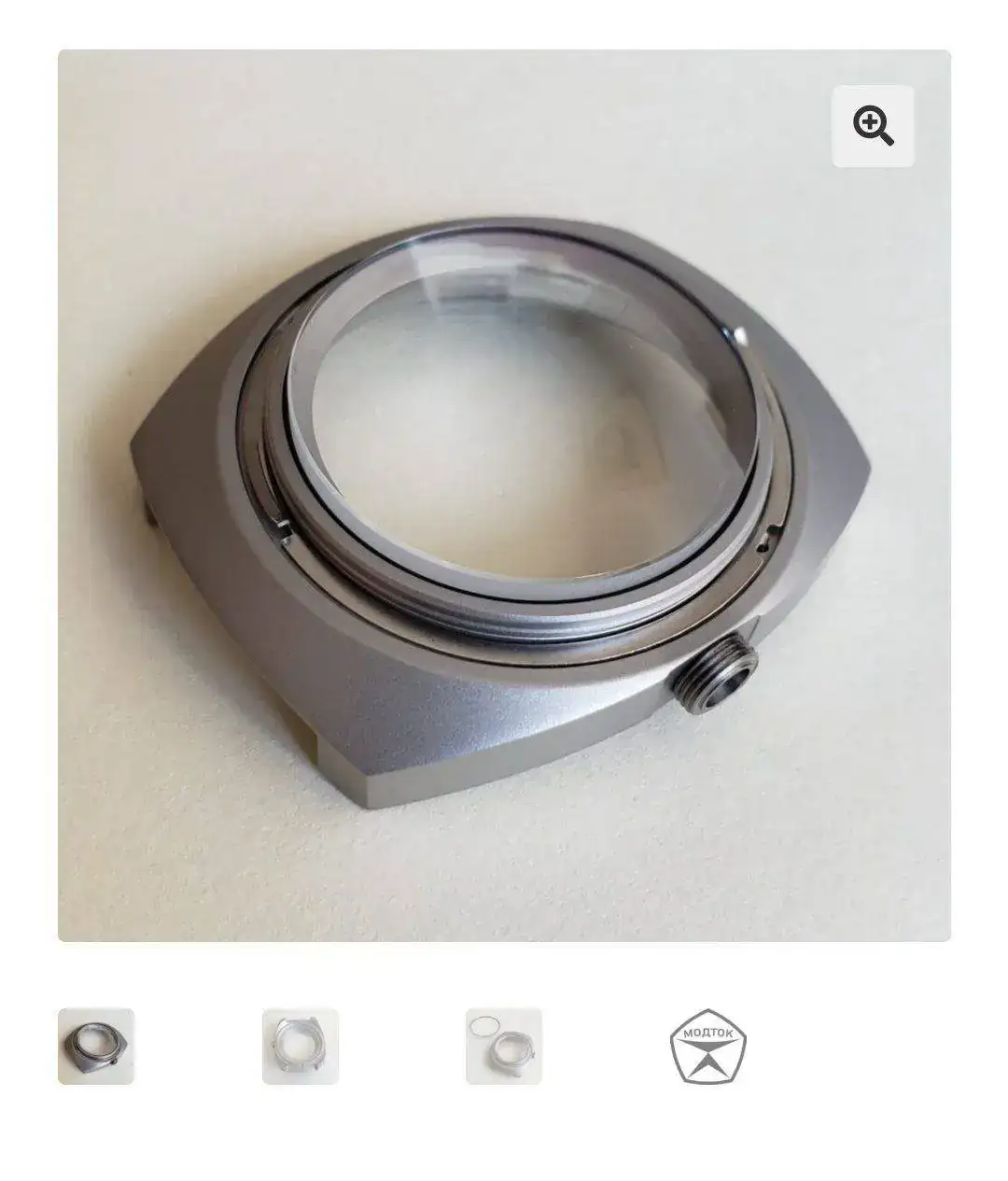

La caja es una copia de la 090 hecha en Hong Kong por un tal Richard Harris: https://vostokmods.com/product/modtok-090-conversion-case-for-vostok-watches/
Ver el archivos adjunto 2370913

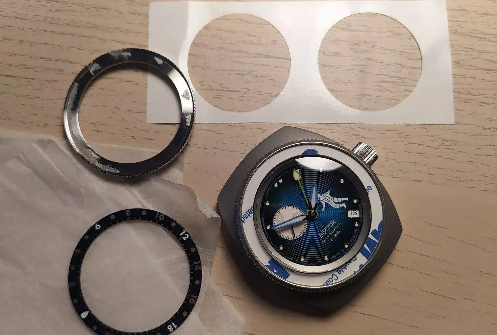

La caja ya viene con zafiro aunque yo se lo he cambiado a la mía por uno con antirreflejos. El anillo del bisel es compatible para adaptar los de los Seiko SkX007, así que también tiene 120 clicks.
En cuanto al disco de fecha no he hecho nada, es el que venía con el Neptune que usé como donante.

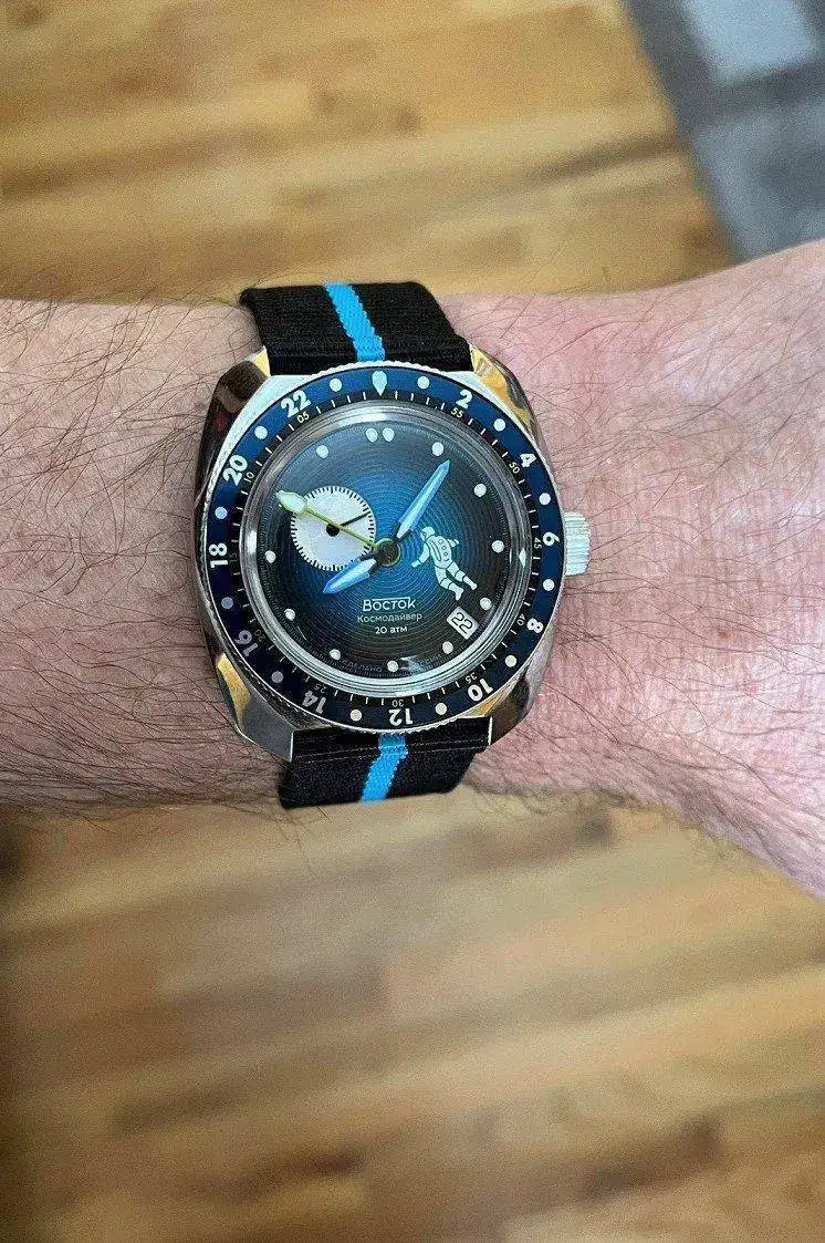

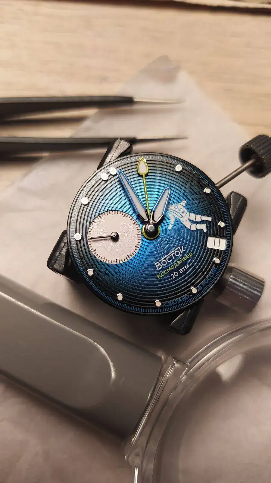

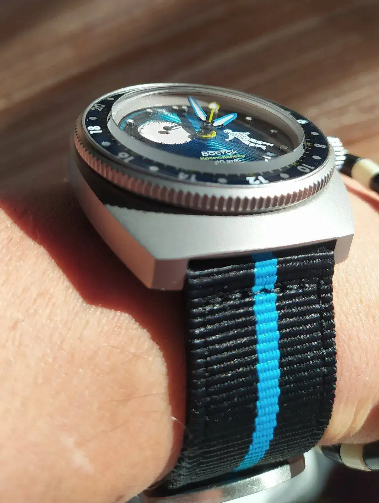

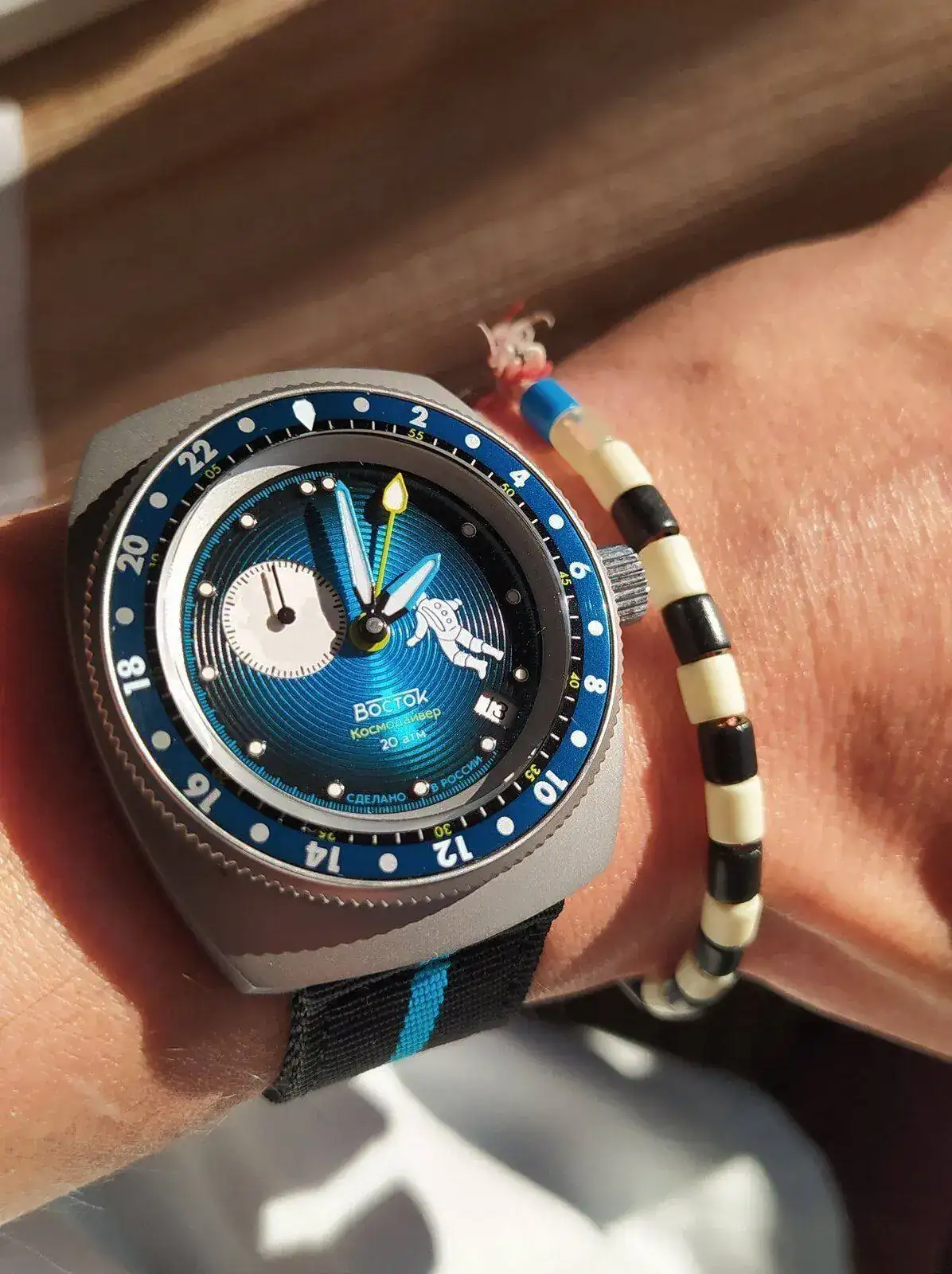

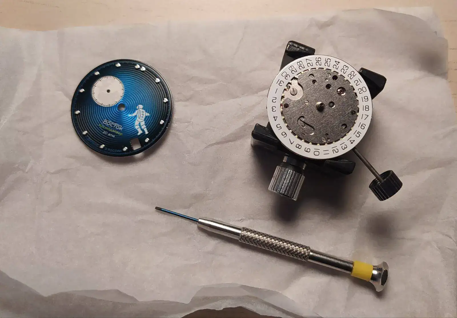

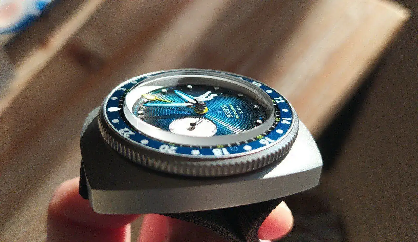

amigo te quedó increíble! que gran fotaza.Pues hoy estoy contento. Por fin he recibido las piezas para montar el Luna dude. Como ya os había comentado tenía reservada una caja fusilada de la 090 con bisel de clicks y cristal de zafiro con AR. Curiosa historia la de este reloj y curiosos resultados ya que cada uno hacemos a la vez nuestra versión.
El montaje ha marchado sobre ruedas. La aguja segundera fue lo único que me dió un poco de lata al no estar acostumbrado. Parece que funciona todo a la perfección.
La correa tiene la gracia de tener el bucle firmado pero ya tengo reservada una shark mesh de calidad.
Os dejo unas fotos del montaje y del resultado final. Espero que os guste.
Ver el archivos adjunto 2359909Ver el archivos adjunto 2359910Ver el archivos adjunto 2359912Ver el archivos adjunto 2359914Ver el archivos adjunto 2359915Ver el archivos adjunto 2359916Ver el archivos adjunto 2359917

El cristal lo cambié por uno con antirreflejos.Modtok 090 (1967) Conversion Case for Vostok Watches - Vostok Mods
The Modtok conversion case converts your Vostok 090 into a Modtok 090 (Vostok 1967 style) with Sapphire Crystal and SKX/SRPD compatible click spring (Bezel not included) Features of the Modtok 090 Conversion Case 3mm thick double domed sapphire crystal SKX compatible uni-directional click spring...vostokmods.com
El bisel puedes poner cualquiera compatible con Seiko SKX007/9

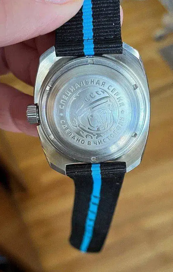

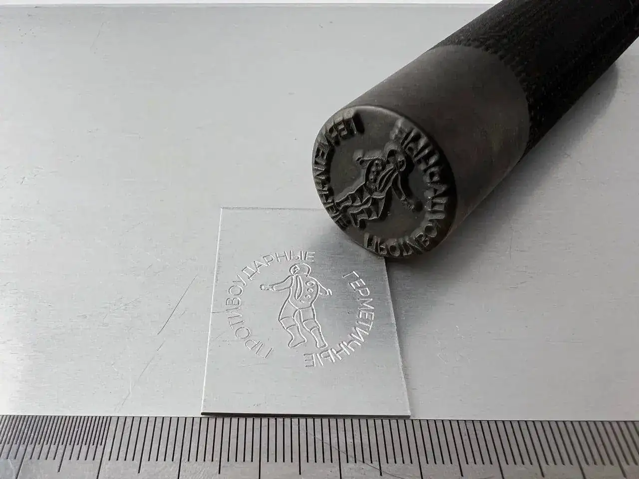

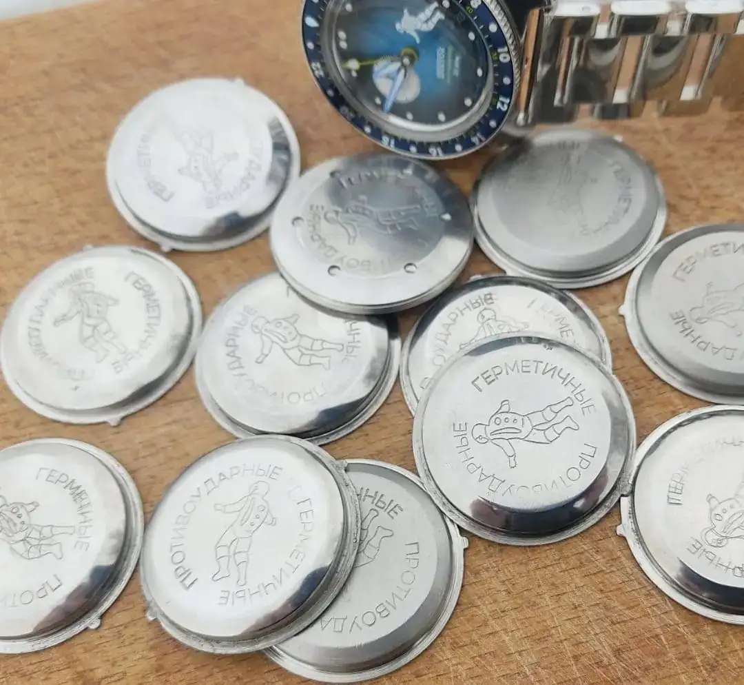

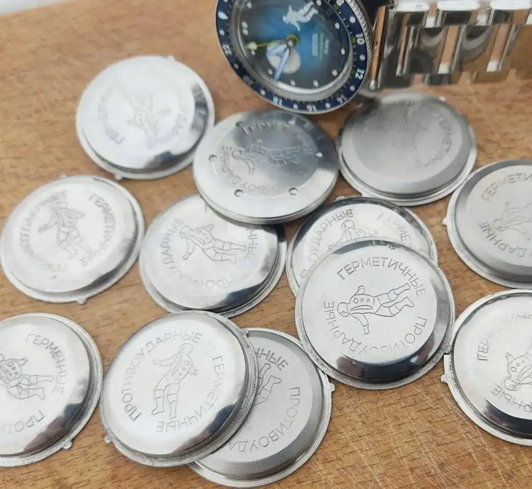

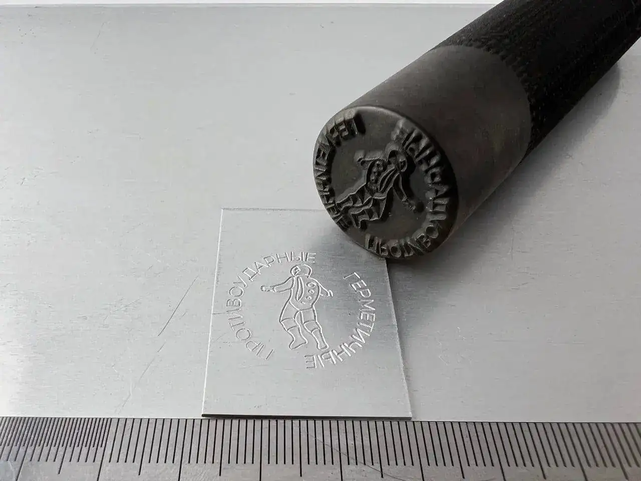

Lo han puesto en el grupo de facebook de la resistencia, concretamente Marina Salakhova, parece que si se van a hacer las traseras ( A pesar de la que está cayendo...)Y
Y eso? 🧐
Uy, no me convencen...
Hombre, no te voy a negar que se da mas un aire a un osito Misha asmatico que a un cosmonauta, pero por el momento es lo que tenemos....Y quien sabe, igual con el tiempo ese monigote se convierte en un incunable.Uy, no me convencen...
😂😂😂un osito Misha asmatico
Vamos, lo único que lo veo muy sencillo como comentan en FB. Como un apaño poco trabajado pero que venderá como churros...Hombre, no te voy a negar que se da mas un aire a un osito Misha asmatico que a un cosmonauta, pero por el momento es lo que tenemos....Y quien sabe, igual con el tiempo ese monigote se convierte en un incunable.
Como son 12 pavos con envio incluido me sale la cuenta para tirarme al barro...![]()
