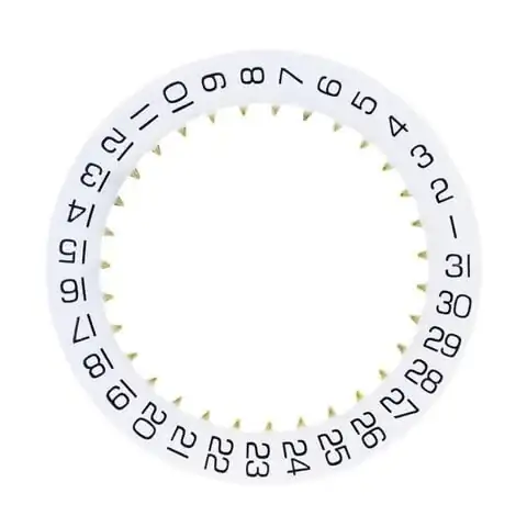

He encontrado este otro aro de fechador negro, pero pone que es a las 3 en vez de las 6, no entiendo mucho de esto pero supongo que habrá una diferencia.
Alguien sabe cuál sería el correcto? El de las 6 o 3/4 30? para ir pidiendolo igual ;D
Tenga en cuenta que los anillos de fecha 3 y 4:30 no son exactamente iguales. Meranom vende la versión 4:30 pero actualmente está agotada. Si pones 3:00, estará ligeramente desalineado.
Reacciones: panceta
Yo no lo tengo tan claro, sólo he visto dos tipos de orientación en los anillos, con los números alineados al anillo -el de la ventana a las 3- y transversales - el de la ventana a las 6-. Si hubiera uno específico para la ventana a las 4 1/2 y no fuera el de números alineados con el disco -el de las 3- ¿cómo sería?
Es muy similar a las 3:00, pero los números se imprimen en una posición desplazada ligeramente diferente.
4/5
3
Es curioso que los anillos tengan que ser diferentes cuando lo que habría que hacer es colocar la ventana 4/5 del díal en su lugar correcto que sería un múltiplo de 11,61º (360º/31).
Lo ideal sería que no hubiera ventana de fechador.
Ahora veo la diferencia, está en la alineación de los números respecto de los dientes del anillo. Gracias,
Yo estos dos específicos de Meranom los veo casi igual :,(
El blanco como que tiene los dientes un poquito adelantados al número, verdad? y el negro con los dientes más centrados al número?
Si quisiera el negro, este que subes es el bueno verdad? para el luna dude, el 4/5

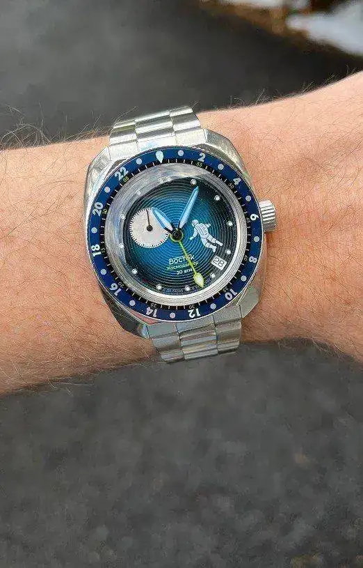

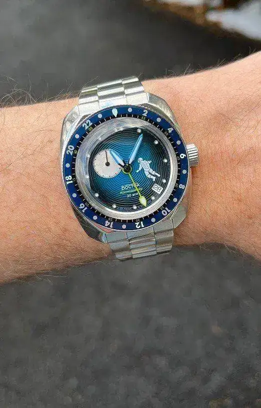

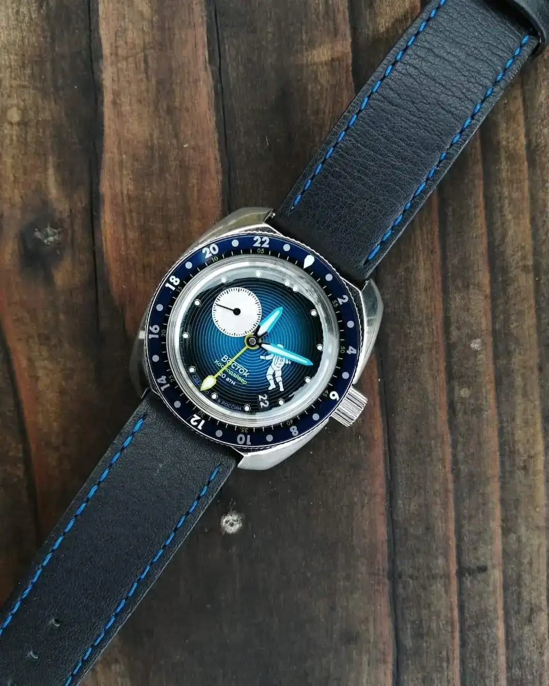

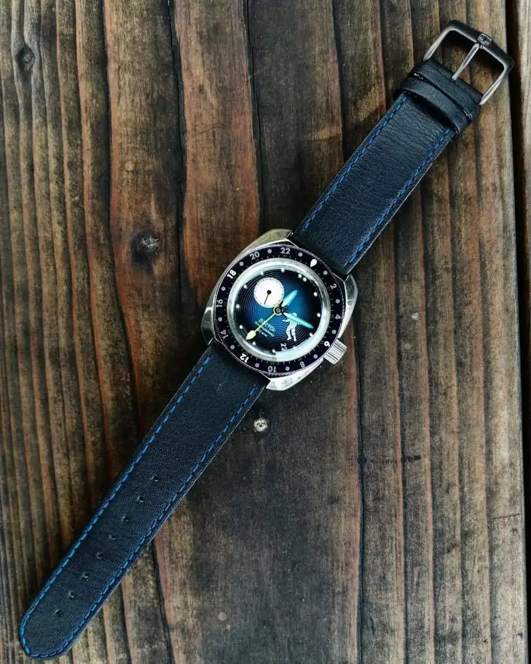

hoy por fin creo que veo unas buenas fotos del luna dude, y la verdad que se ve muy bien!
