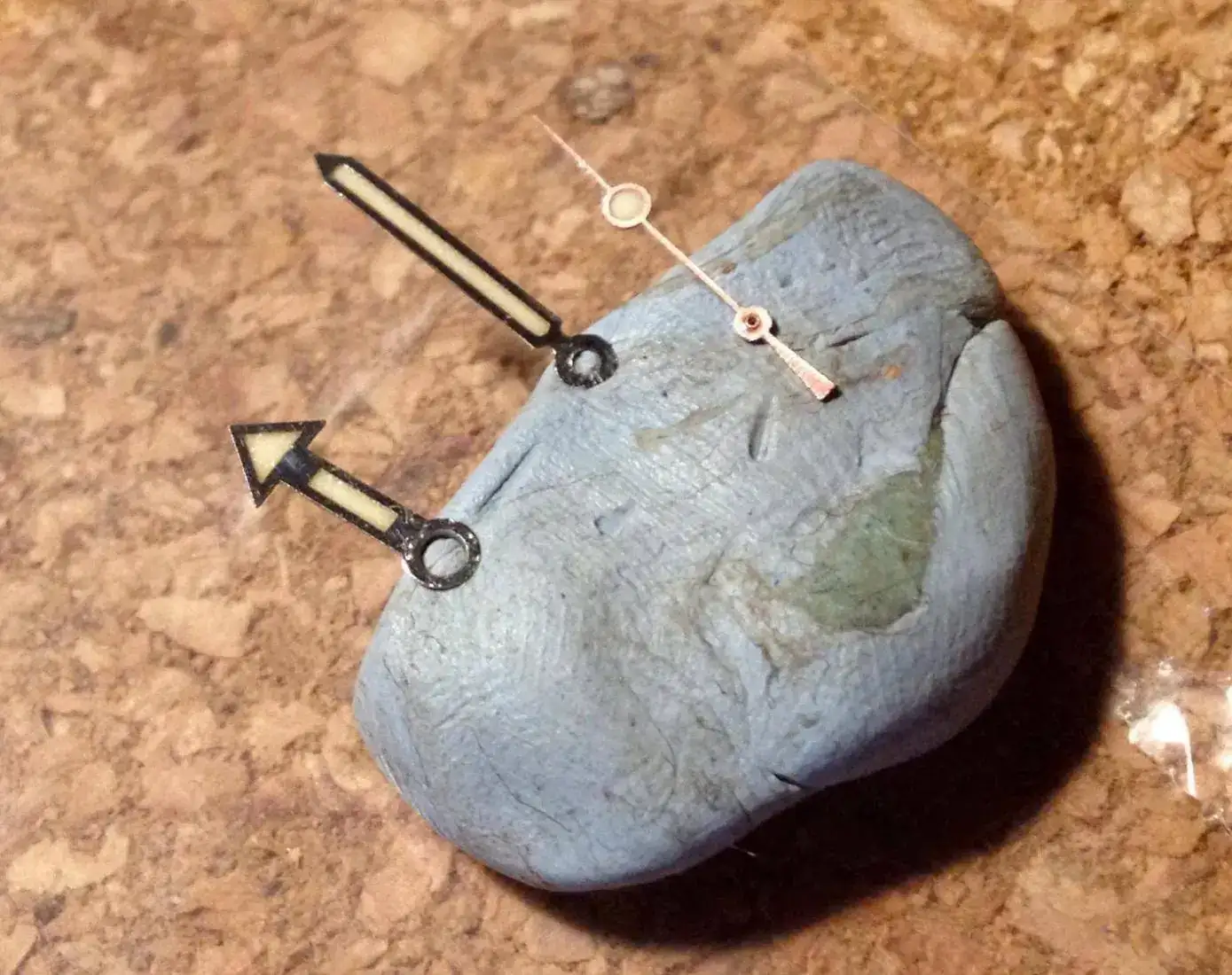

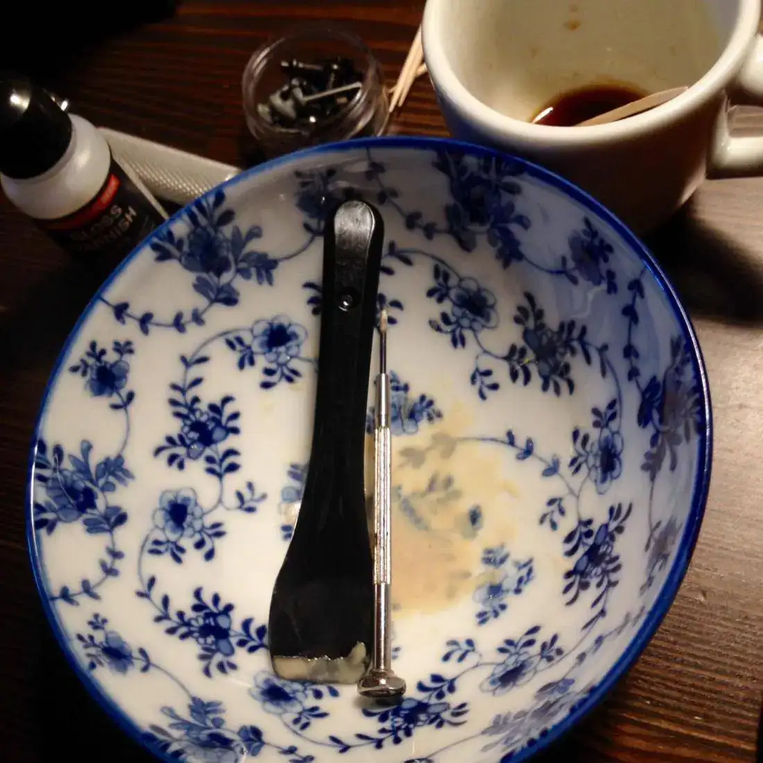

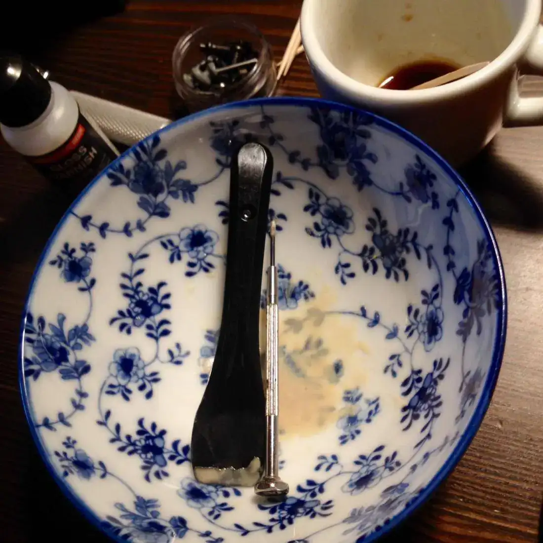

Hace poco vi en un vídeo de restauración de un reloj una manera de emular el lumen antiguo, imitando la pátina para dejar los relojes antiguos que necesitan un relumeado con un acabado perfecto y sin parecerse a un abuelo californiano con los dientes blanco nuclear.
El truco es sencillísimo: café. Una o dos gotas de expreso en la mezcla de polvos fluorescentes y laca.
El lumen, que era verde, quedó con un leve color tostado.

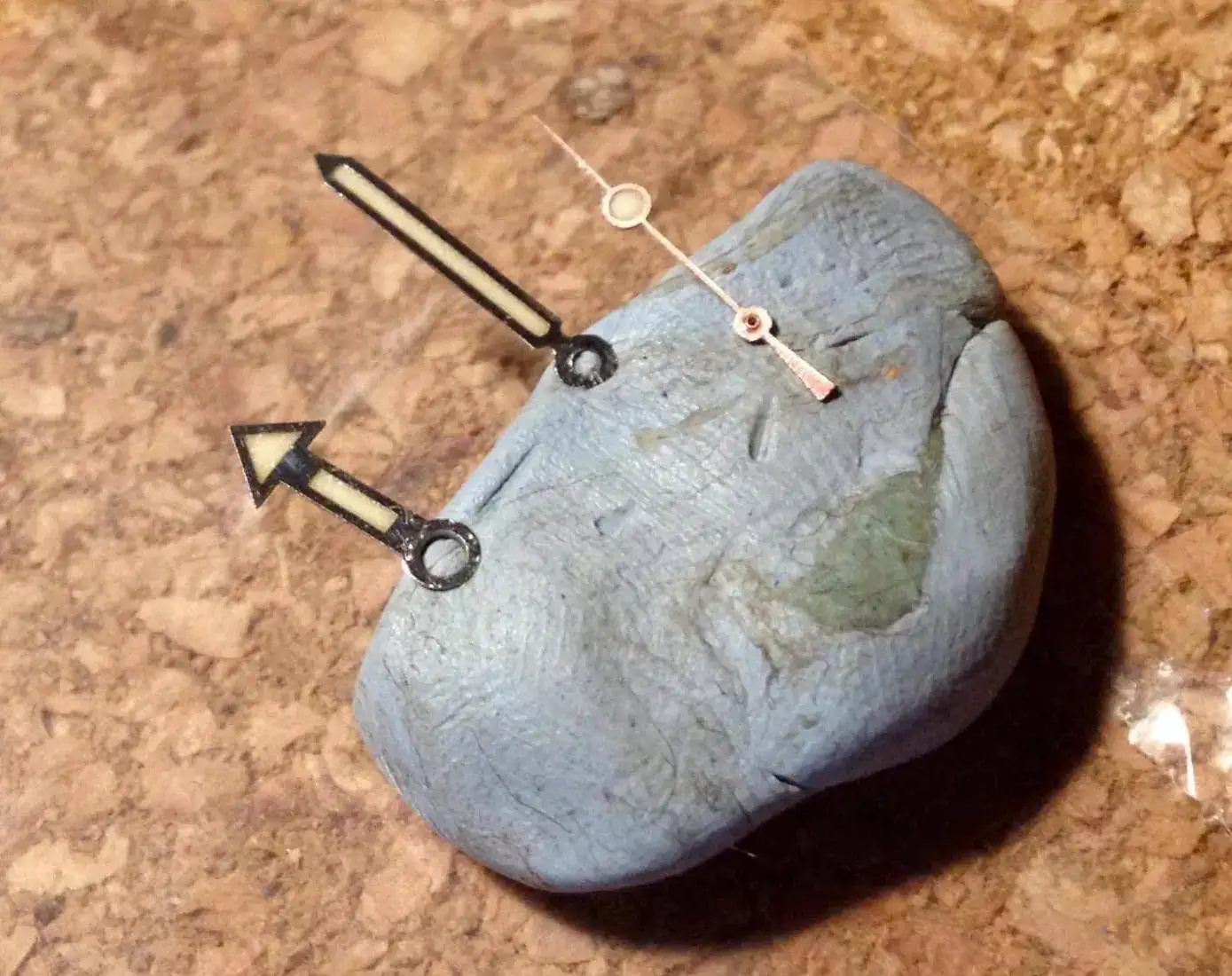

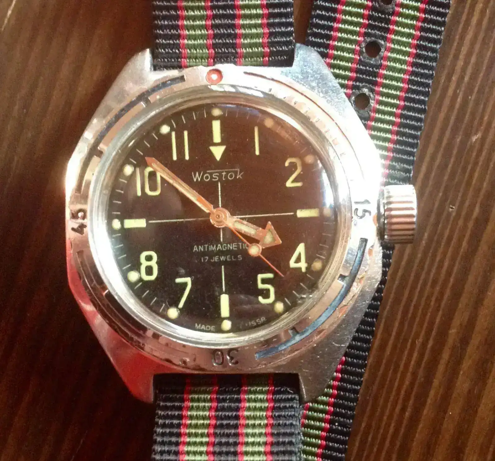

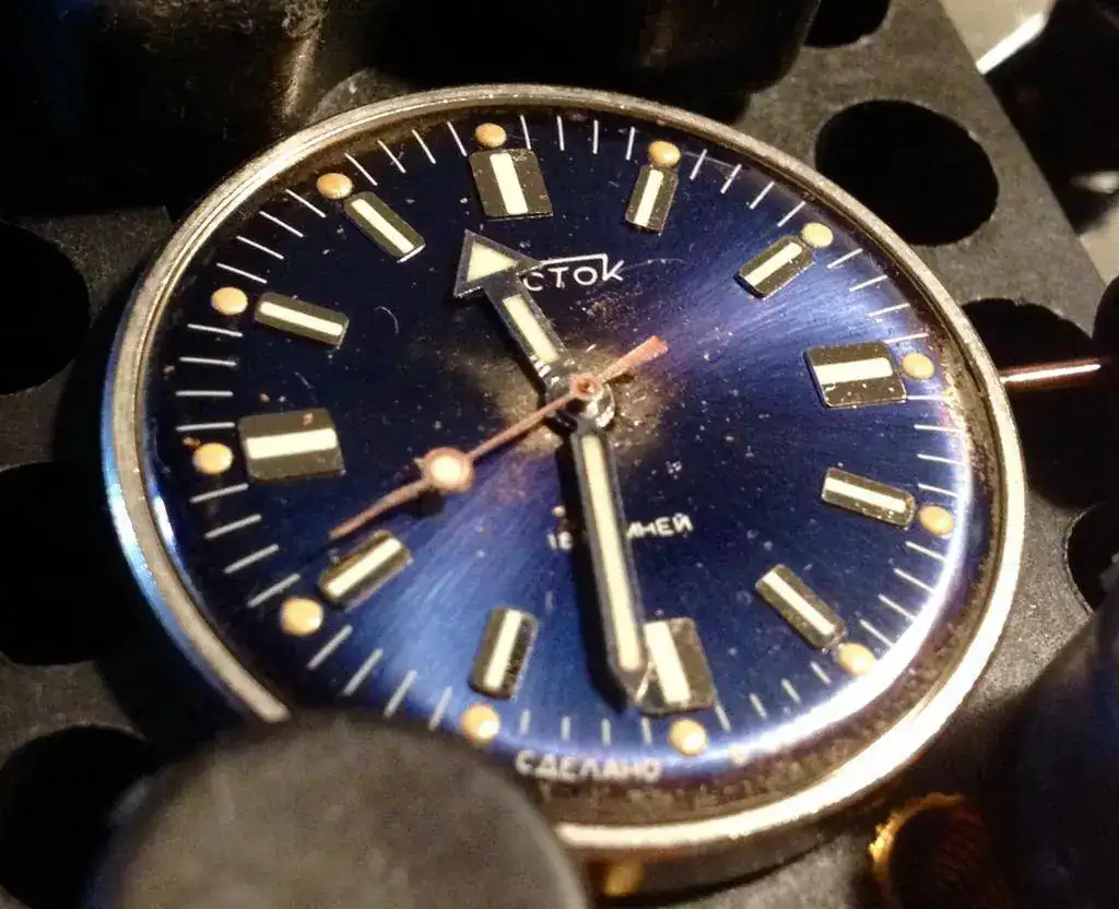

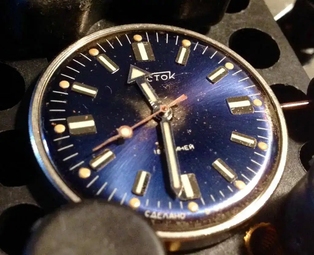

Las agujas montadas. Este reloj ya lo había relumeado, pero nunca me gustó del todo el resultado.

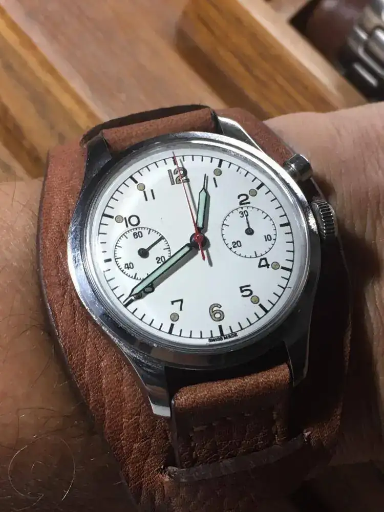

Ahora las agujas dan el pego totalmente, a juego con la pátina del reloj. ¡Espero que os sea útil el truco!

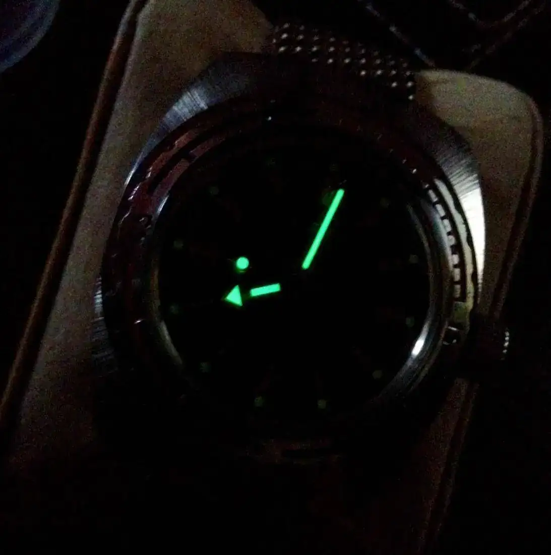

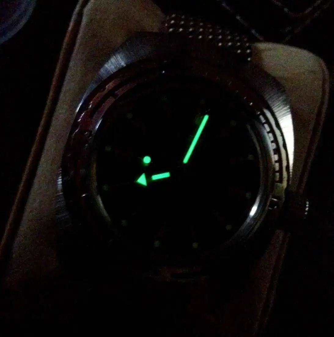

Edito: cuando se va la luz da el cante, eso sí.

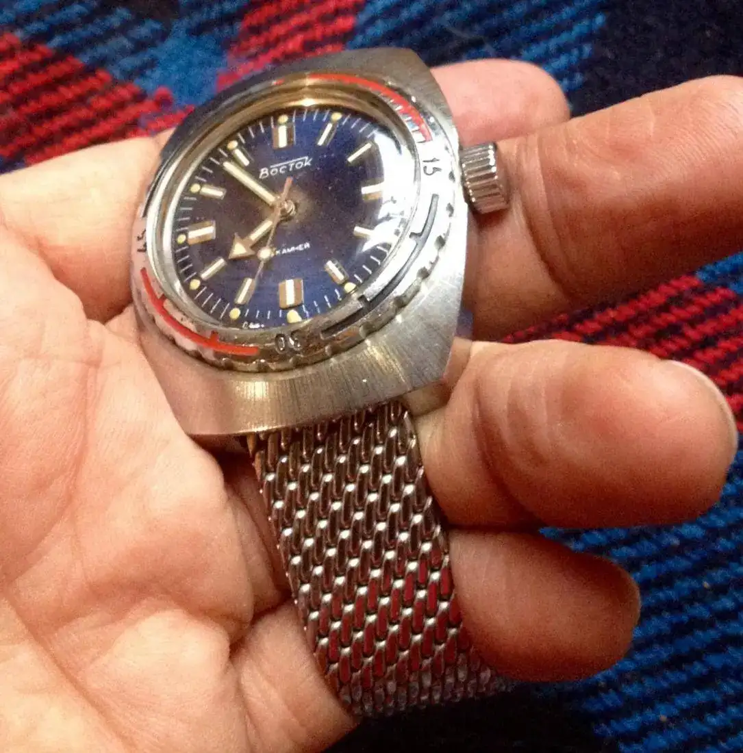

El relumeado anterior, con los mismos materiales salvo el café, dio este resultado. Por cierto, es curioso viendo esta foto comprobar que la esfera ha envejecido conmigo. El descoloramiento actual en el centro no es roce, es pátina.

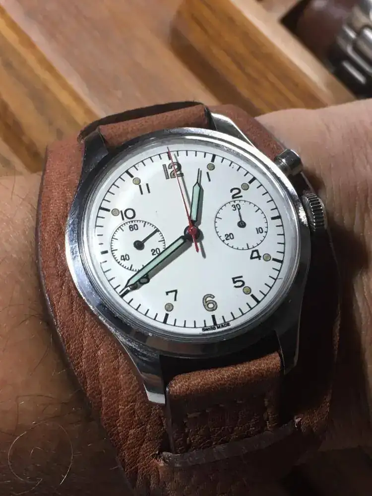

Es un Rodania, ejercito canadiense al que ademas de esta suministraron Omega Candino y Breitling ( y creo que alguno mas, no recuerdo) lleva un cal Venus 175.
En un principio lo recibí con unas agujas con el lumen original en una de ellas en la otra muy antiguo también pero en un verde oscuro , siendo la primera en color tabaco, opte por pedir cambio e igualarlas, Se me hace raro verle así pero tampoco podía verlo con las agujas diferentes,.

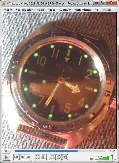

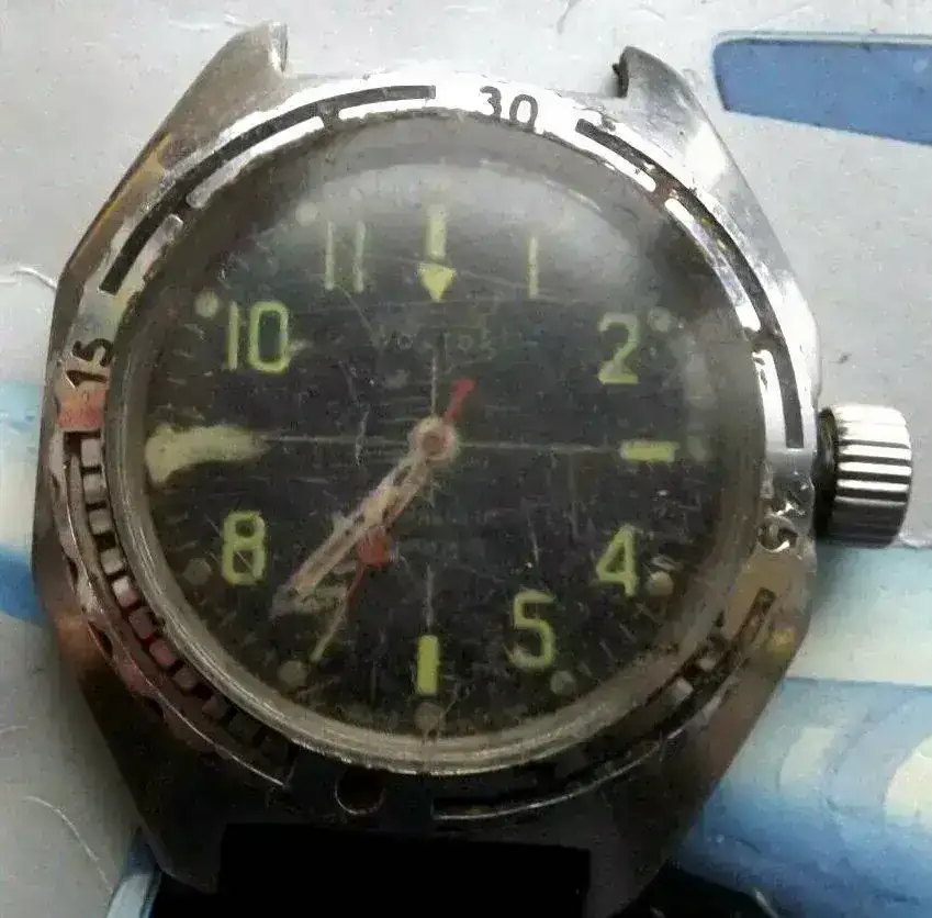

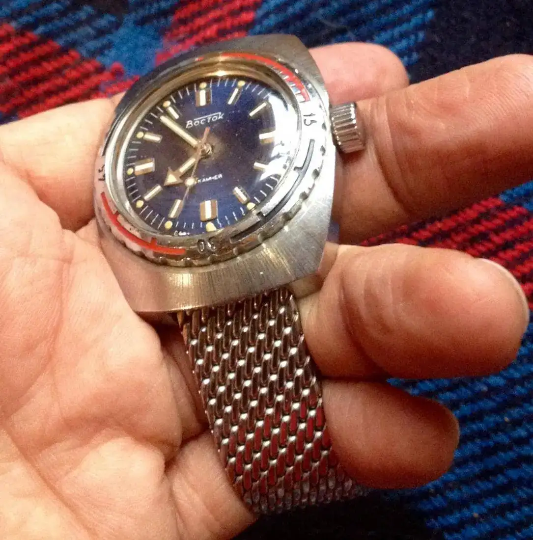

Otro Amphibia relumeado. Se lo compré a la reina de los amphibias en ebay, uno desahuciado para piezas con el que quise probar suerte. Limpieza de la caja y bisel con agua y jabón, pulido del plexy en profundidad, limpieza de esfera con agua y bastoncillos de algodón, limpieza de las agujas (¡una goma de borrar hace milagros!). Tenía una patilla rota y le puse un punto de cinta de doble cara, única solución a mi alcance (probé el epoxy pero no funiono). Finalmente, como tenía el lumen no solo fragmentado, sino que el que quedaba lo habían hasta pintado con rotulador o algo así, el relumeado era en este caso casi obligatorio. Quedó muy oscuro, pero es el color que tenía donde aún se conservaba. Ahí está el tío manteniendo bien la hora y todo.
Antes y después.
Da el cante cuando se excita, pero por otro lado... es funcional.
