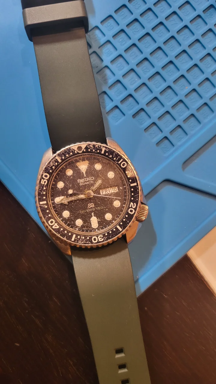

Este seiko 7548 lo ha dado todo. El cristal se ha arañado con la arena de varios océanos y debe haber sido un reloj herramienta que ha pasado más tiempo sumergido en agua salada que en el aire.
Creo que cambiaré el cristal, aunque me tiente pulirlo....ya que podría gastar en lijas lo que no está en los escritos. Mi experiencia en pulir mineral nunca fue perfecta, a pesar de terminar con óxido de cerio y dremmel.
Creo que el grosor es 2,5 mm. Un 2,8 o 3 mm ,si lo encuentro, quedará muy afuera?

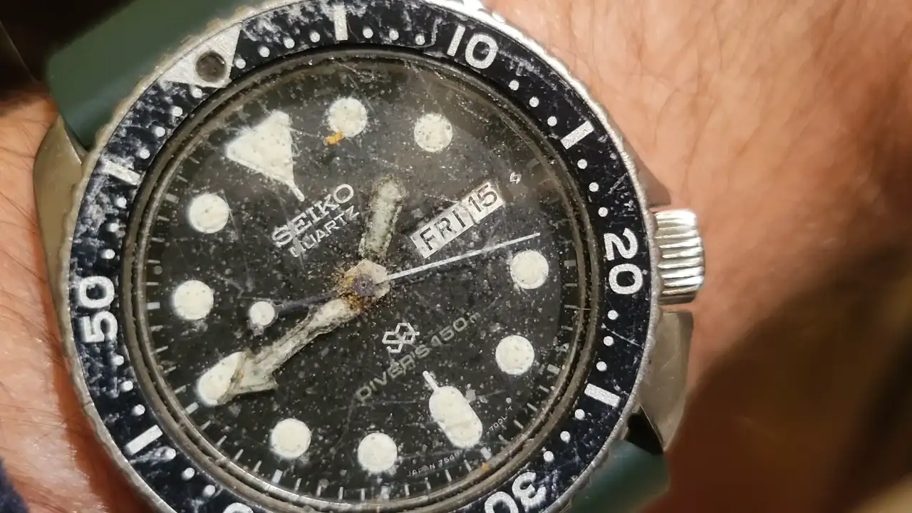

La duda la tengo en las agujas. Antes de abrirlo, estimo que es tritio , no se si hay que contemplar alguna protección especial. Es de 1979.
Se ve oscuro grisáceo alrededor del metal o latón de las manos y en el centro como óxido marrón que hubiera manado por el centro. El lumen, sin embargo, no se ve mal.

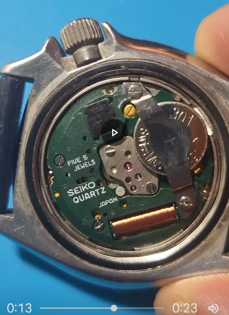

Esto es extraño, pues el movimiento está perfecto y funciona.
Tengo varios 7546 y alguno llegó con la pila sulfatada y el estrago es tremendo en el movimiento cuándo esto sucede.Este no.....y no muestra signos de haber sufrido por dentro, salvo en las manos.
¿Tenéis experiencia en pulir agujas con tanto lumen en el centro? A poder ser me gustaría no romper el polvo original y reponer con lumen. Tengo lumen, pero cuando lo he hecho no ilumina , será por la mezcla con barniz.....no se.
Que número de lija usar? He mojado alguna aguja en el pasado y provocado que el lumen se desintegre.
