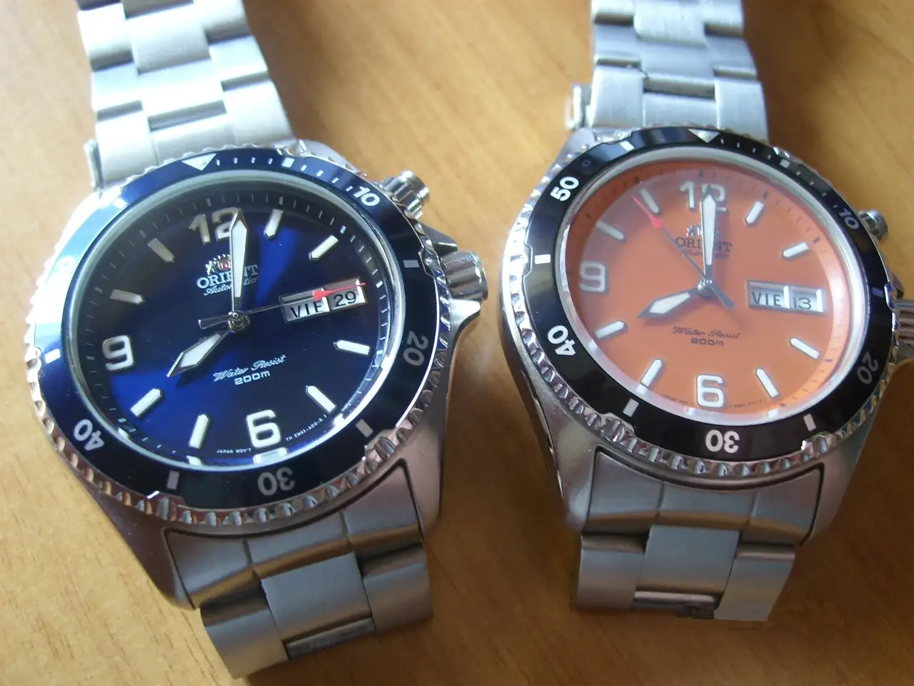

Lo que hice yo (que no digo que sea lo correcto) con los biseles de los dos Orient Mako que tuve, fue echarles una gota de aceite de máquina de coser, acercándoles un palillo con el aceite en la punta mientras los movía.
Me dio un resultado maravilloso.
Durante un par de días rezumaban un poco pero eso, sólo un par de días. Luego todo perfecto.
