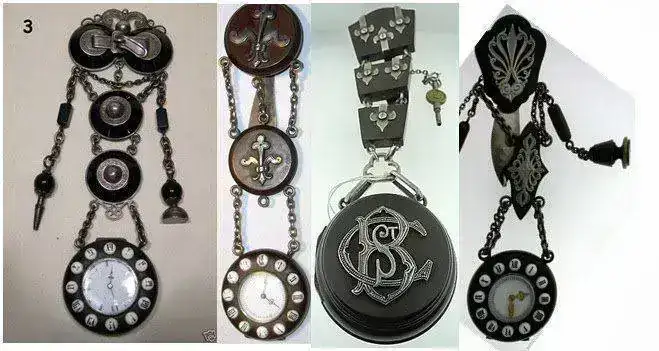

Otros viuda Anónimos
Cumpliendo las características estéticas de los oudin pero sin firma reconocible y ningún dato que nos pudiera indicar su origen. No he visto ninguno en madera, sino que todos ellos estaban realizados en ebonita.

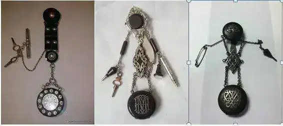

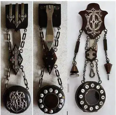

Otros viuda Solo Chatelaine:
Son chatelaines con características similares a las de oudín pero en vez de reloj llevan una caja (o chichonera) para introducir en su interior un reloj pequeño, también son anónimas y posteriores cronologicamente a los otros:

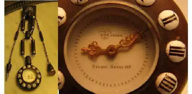

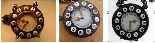

G. Sandoz (Palais Royal 147) con algunas variaciones sobre el reloj de oudín sobre todo en algunas chatelaines

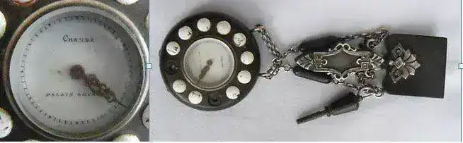

Chaudé (Palais Royal 35 )”horloger de l´Empereur”
Quizás el mas prolífico en relojes de viuda o al menos del que mas relojes se conservan. También realizó variaciones sobre el modelo original tales como relojes de viuda con la caja íntegramente metálica.

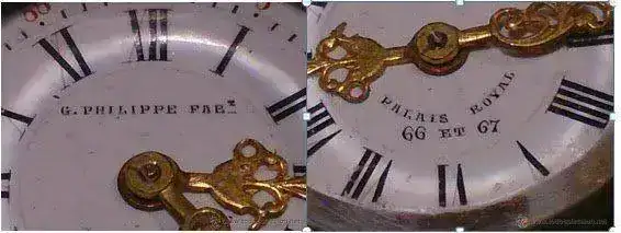

G. Philippe Horloger Fabte. (Palais Royal 66-67)
Relojero con excelentes relojes tanto de pared como sobremesa y bolsillo con mucha confusión sobre su figura.
    11,5 KB · Visitas: 219
