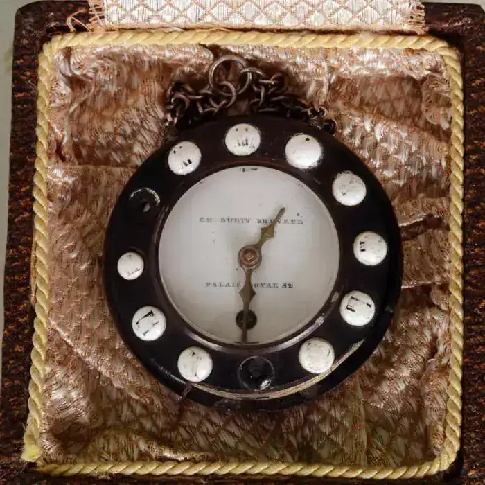

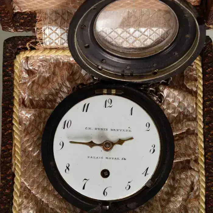

Particular reloj ch oudin del famoso relojero charles oudin,discipulo de louis breguet pero dejare que sea Relojano que es especialmente un erudito en ellos el que me diga cosas sobre El y si sabe como reconocer a la familia por el escudo heraldico que lleva,ya que cada reloj es unico por ese detalle,aqui pongo las fotos, un saludo.(Rafagil no ni lo intentes no te lo doy). TRASERA HERALDICA.webpESFERA INTER.webpAGUJAS.webpESFERA CAJA.webpMAKINA.webpCAJA INTERIOR.webp

¿Qué harás con los números de porcelana que faltan? ¿Restaurarás los que quedan?
¡Hay, la polémica y la controversia!
Lo ideal es dejarlo como está pero...
¿Qué harás?
¿Y reponer los que faltan pero dejándolos en blanco?
(son cosillas que me pregunto)
Amigo Rafa ya que te preguntas esas cosas podrias respondertelas y contestarme a mis dudas,pero creo que si se merece una buena restauracion y lo de los numeros es lo mas facil o lo que menos me preocupa ya que no es dificil,es mas complicada el mordido de la caja pero tambien lo arreglaremos,creo que tengo en las manos una gran pieza y no seria justo dejarla asi.Si te respondes a tus preguntas hazmelo saber,un abrazo

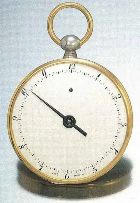

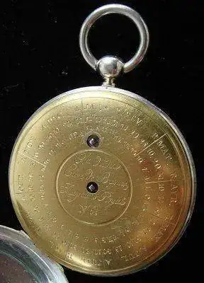

Uno de los mayores logros de Ch. Oudin , es en relojes de souscpitions les proporciono un raro dispositivo de " ecuación de tiempo " con el que además de la hora normal se podia leer la hora solar.
Estuvo tan orgulloso de haber sido alumno de A.L.Breguet (como para no estarlo) que firmo muchos de sus relojes como : Eleve de Breguet (alumno de Breguet).
Aqui una muestra de los relojes de souscription y la tabla de ecuación solar de Oudin.

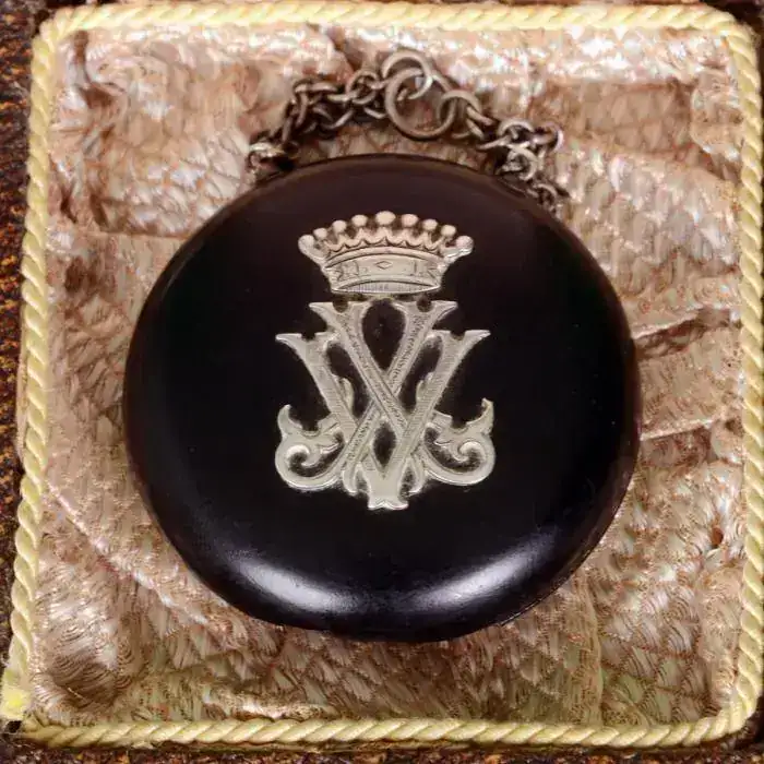

Con respecto al monograma aplicado en la zona posterior y que personalizaba el reloj siento decirte que la costumbre de poner iniciales hace imposible determinar el propietario principal excepto en aquellos en que este monograma era un escudo heráldico (raro) o se tiene referencias históricas del primer propietario (como el que está en el museo Histórico Nacional de Brasil atribuido a Viscount Abaeté, Minister of the Supreme Court and president of the Province of Minas Gerais).

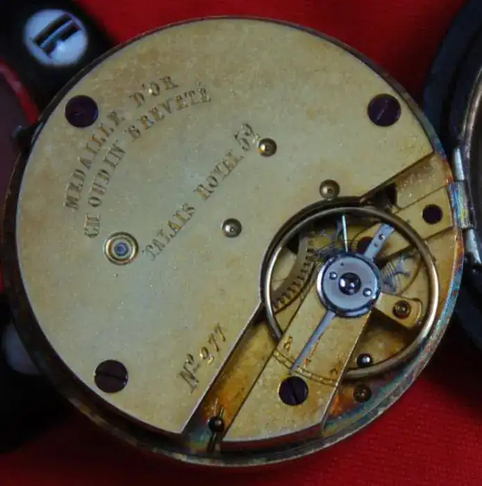

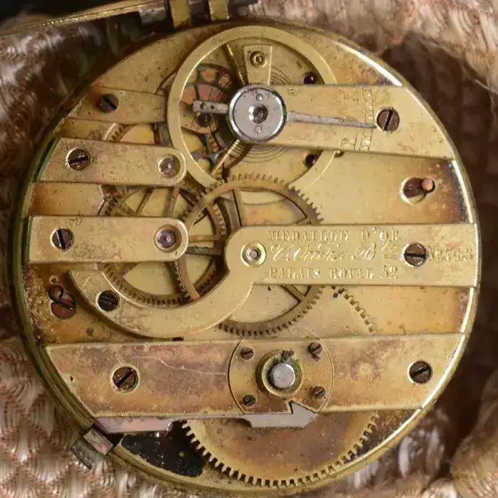

Respecto a la maquinaria, estos relojes montaban una maquinaria de puentes con escape de cilindro, si bien las hay también con pletina 2/3, más de estilo inglés

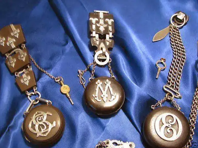

Y por último hablar un poco de la chatelaine que llevaban estos relojes: aunque ha habido algunas realmente especiales (y que a mí me parecen posteriores al reloj) en general podían portar 3 tipos de ellas
Ch. de cuero trenzado, la mas clásica y desgraciadamente la que peor se han conservado
Ch, de cadenas metálicas formada por 3 cadenas paralelas
Ch. de madera ebonizada o ebonita en 3 piezas unidas por cadenas y con aplicaciones de distintos motivos

Sr.Relojano es un placer leerlo y quisiera saber si tiene respuesta el porque ch.oudin coloca la cuerda a la inversa y tb porque unos relojes tienen la bocallave a las seis y otros a las cinco¿depende de la epoca?,sobre el tema restauracion yo tampoco se que hacer(pero pienso que al menos las bolas horarias se las hare).tengo un par de ellos mas localizados que si llego a un acuerdo razonable tb los pondre por aqui.Ahora que lo tengo en la mano entiendo el porque te gustan estas piezas.Viendo la foto y pensando que son tuyos esos que muestras,enhorabuena,si tienes alguna cosa mas que añadir soy todo (oidos)aunque en este caso ojos,un abrazo
Estimado Juliocesar:
El colocar el bocallave en la esfera, aparte de que fué frecuente en relojes franceses de esa época, también tiene la razón de la sobrecaja de madera que obligaría a un complicado proceso de apertura (ya de por sí complicado) para darle cuerda.
La ubicación de este bocallave a las 5h aparece en pocas unidades que curiosamente tienen una maquinaria de puentes normal, no he estudiado la causa, pero prometo estos días mirarlo, también a mi me picó la curiosidad.
