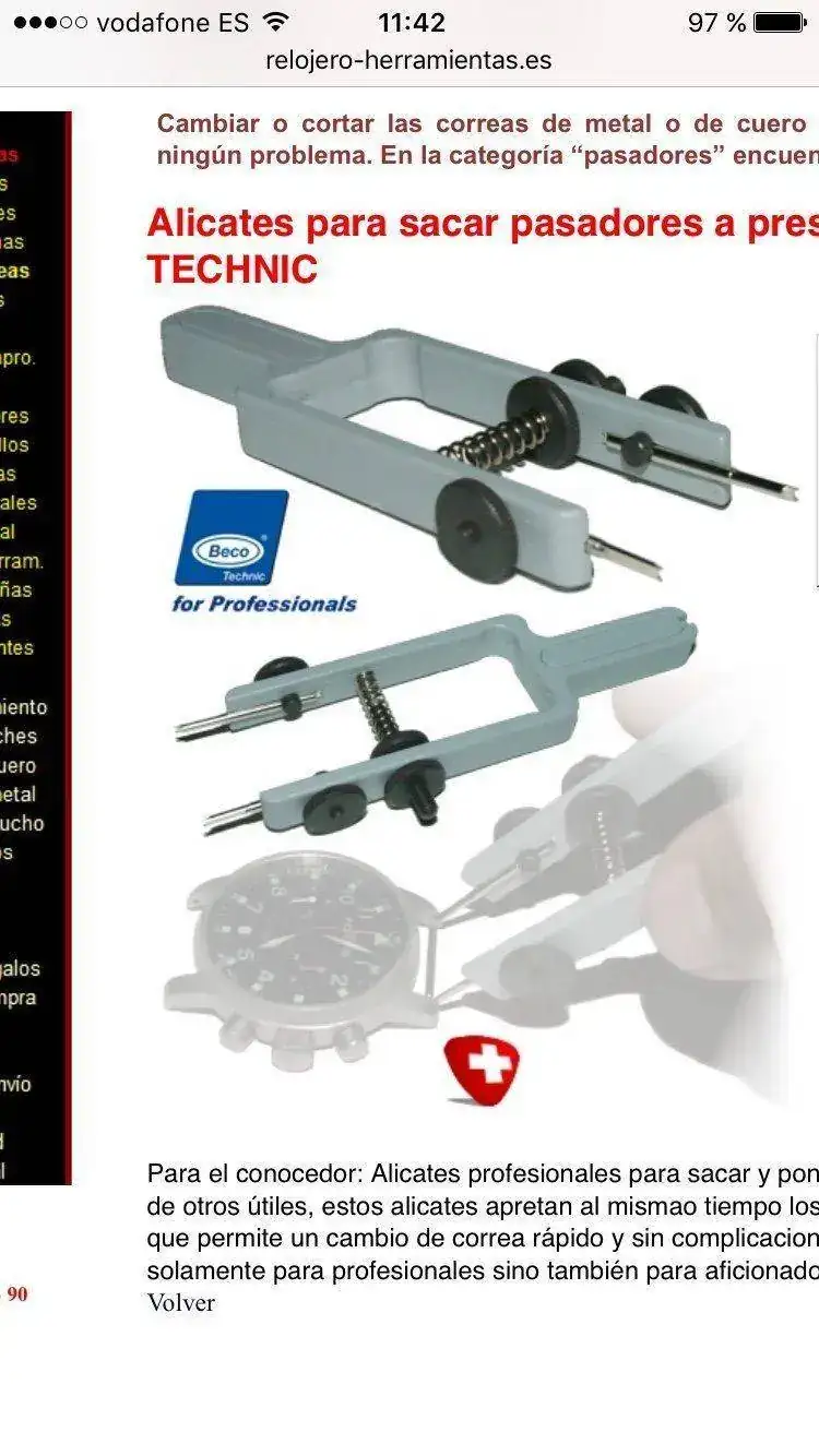

Compañero mi corazón no soportaba esos malos ratos... me compre esto
¿Dónde se compra esa herramienta?
Gracias.
Gracias.
Compañero viene en la captura el nombre de la web... dentro hay muchísimas herramientas.. si necesitas algo más pregúntame x privado por si incumpliese alguna norma del foro.
