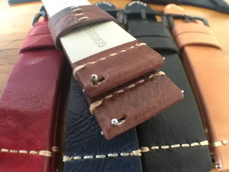

Ya existe el sistema de fácil reemplazo. Ahora sólo falta que se universalice en las correas de calidad.

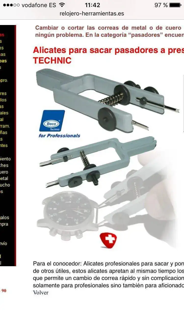

Compañero mi corazón no soportaba esos malos ratos... me compre esto

Yo me compré un bergeon de relojero, pero al final para sacar los pasadores para el cambio de correas acabo recurriendo a la navaja. Su grosor y el apoyo de la hoja al colocarla contra el asa me transmite mucha más confianza. Más de una vez se me ha escapado el pasador y he acabado rayando el asa con el bergeon, por mucho cuidado que lleve... ::bash::
