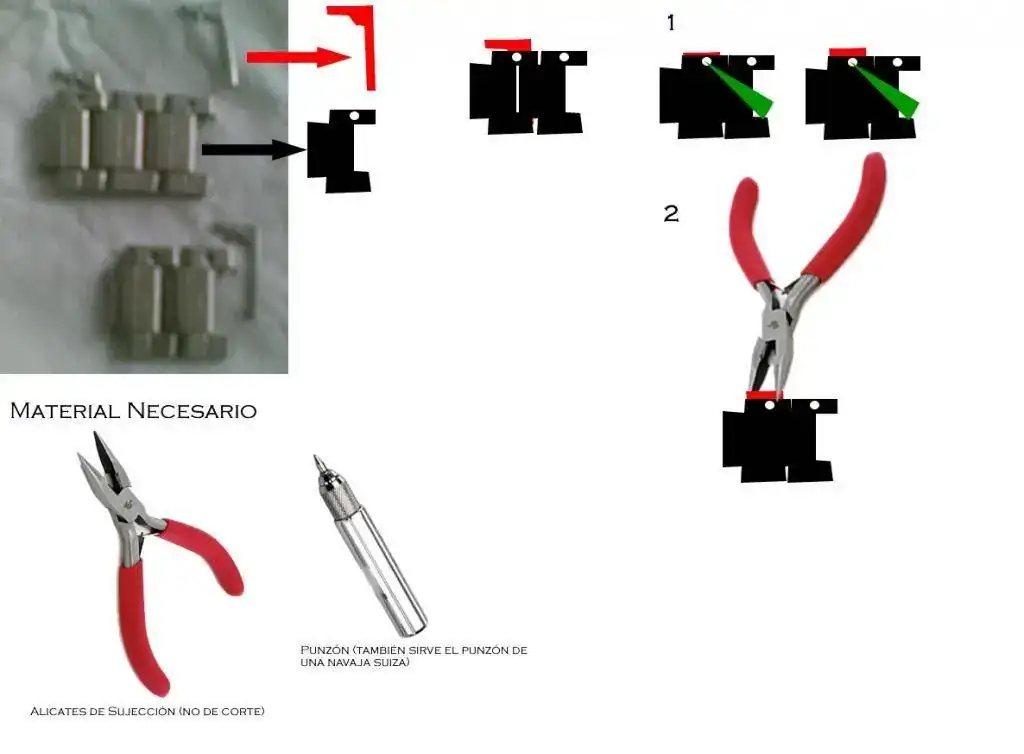

Hola company, desde Sant Celoni, te doy las gracias por las explicaciones de este hilo, porque la verdad es que acostumbrado a los pasadores más tradicionales, es decir los que tienen una parte ancha y otra estrecha en sus extremos o los que tienen forma de horquilla, estuve a punto de perder estas camisas. suerte que pude verlas y no las perdí y las volví a colocar tal y como ví que iban en el armis.
Supongo que, ciertamente, si están bien colocados los pasadores con sus camisas, son más seguros, pero encuentro que el sistema es poco práctico, porque estas camisas son fáciles de perder y algo laboriosas de volver a colocar.
Personalmente, prefiero el sistema de pasadores con rosca. Aún con el riesgo de que se desenrosquen.

Compa... solo aclararte que es materialmente IMPOSIBLE que eso ocurra, dado que los eslabones están machiembrados y el casquillo sale de uno de los extremos del eslabón macho que mientras que no se separe de su gemelo, éste le impide la salida ... com puedes ver en las fotos ...
Que puede haber ocurrido? Pues que tanto al montar como al desmontar y ser las camisas o casquillos tan finos y que corren que se las pelan ... que no se haya montado y después se suelte el eslabón ... Me lo han comentado compis por privado y a mi me pasó la primera vez que el casquillo salió corriendo y lo vi cuando rodaba ya camino del final de la mesa ... y manotazo, tiras otra cosa al suelo, sudores frios ... ja,ja,ja ...
Saludos !
La camisa entorno del pasador alojada en el uno de los extremos del eslabón hembra...es perfectamente posible que se pierda. Si tiene holgura con respecto al pasador, no hay nada que le impida deslizarse hacia el exterior...

Has comprobado que este el casquillo?, puede parecer una pregunta tonta, pero a mi paso con el armis de un Seiko Sarb y hasta que descubrí lo de los casquillos... 5 perdidos, recuperados posteriormente dos, aun no se ni como, milagros que a veces pasan, y comprado otro para poder terminar de ajustarlo. Sudores frios, cara de tonto, tiempo y 5 euros. De todo se aprende.
Hay que tener en cuenta que las marcas, a la hora de diseñar estas cosas, en lo último que piensan es en la "comodidad" del aficionado que quiere hacerlo por su cuenta. Las marcas realizan el diseño que consideran oportuno, pensando en la mayor seguridad, y que si alguien le va a meter mano a un reloj es un profesional que sabe como hacerlo.
Por esto no entiendo las quejas sobre estos temas. Personalmente, si algo es demasiado complicado o engorroso para hacerlo yo, en vez de quejarme porque la marca no se adapta a mis habilidades, lo llevo a un profesional que sí sabe como hacerlo.
