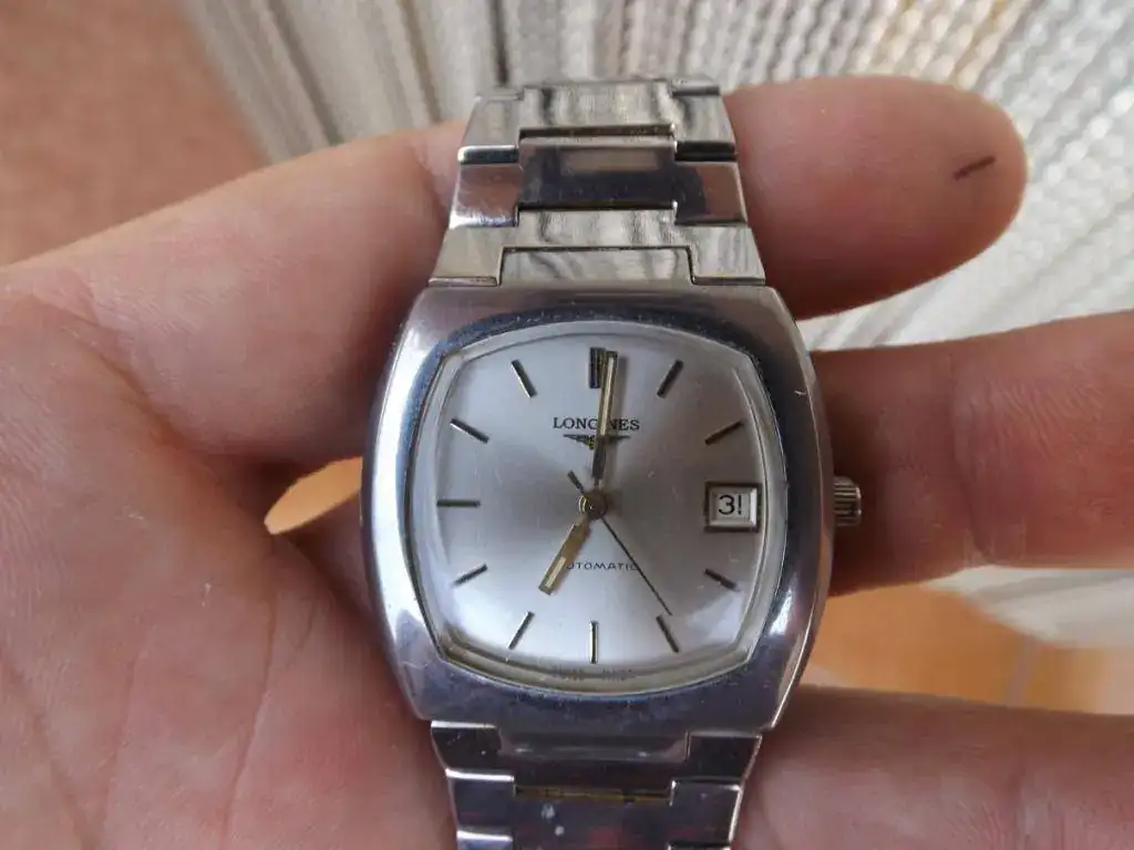

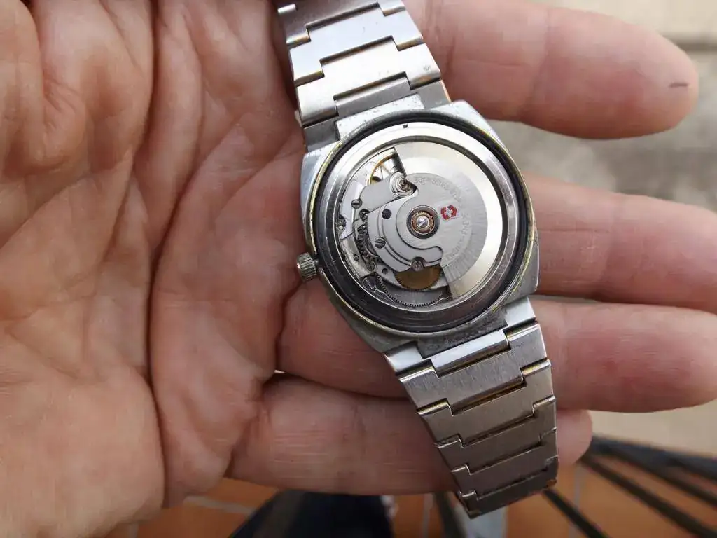

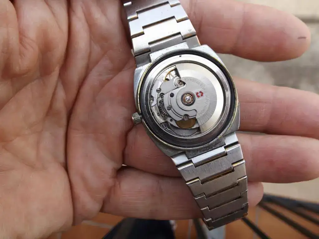

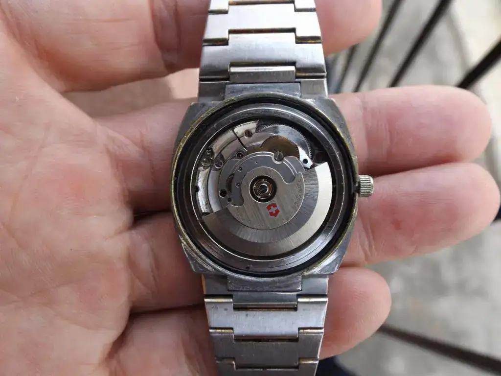

Tengo este Longines, un experto(eso lo sé de buena tinta) me dijo que el reloj era completamente original, viendo fotos del reloj, quizas en todo caso le cambiaron la masa por algún problema, pero lo dudaba, a ver que pensais los entendidos, me extrañaba que no llevase el movimiento nada de la marca, ni nada grabado, ni debajo del volante ni en ningún sitio, miré con lupa y no vi nada grabado en el movimiento, gracias
Buen día; la maquina es un calbre ETA. Es posible que durante la crísis de la relojería suiza en la decada 60/70 muchas marcas se decidieron no invertír en proyectos propios - ya que demoraban muchos años y decidieron comprar estas excelentes máquinas ETA. y terminar el reloj en la Casa Longines!!!
Así lo hicieron cientos de marcas y de ahí las dudas que tienen todos sobre la originalidad de la marca.
Hoy tanto Longines - Omega y muchas marcas - integran la empresa Swatch Group y utilizan los mismos calibres con distintos acabados y grabados mas finos - según la marca. ¿y al final son legitimos? llevando cal. ETA o Valjoux?...
Un saludo, Luis desde Argentina

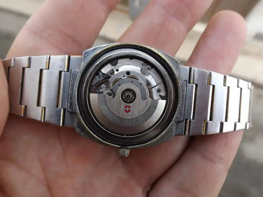

Parece una caja, esfera y armis de Longines al que le han transplantado el calibre de un Victorinox. Lo mismo hasta el calibre del Longines era la misma ETA, pero encuentro eso mucho más plausible a que le hayan cambiado solo el rotor.
Gracias don Luis
Aunque vitorinox lleva el mismo logo que el rotor, me dijeron que no tenia nada que ver con esa marca el rotor, pero no te puedo decir el porque puesto que no me lo aclaro a mi tampoco, asi que lo que digo es hablar sin fundamento, gracias

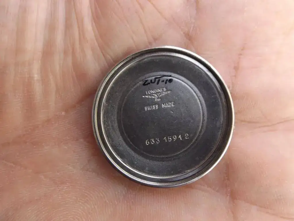

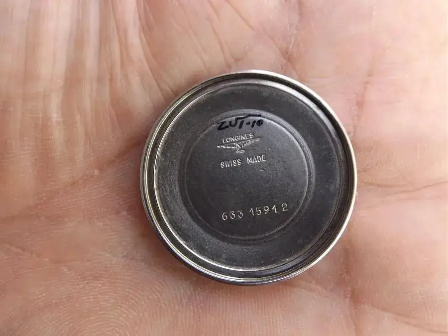

Como puedes observar, la referencia de la tapa 633 corresponde al calibre, y según Ranfft, la base es del calibre: ETA 2824. Un saludo!!!
Vamos, Longines, sea máquina de terceros o propia, no presenta algo así.
Si esa fuese una Longines 633 (ETA 2824) debería verse algo mejor , no?
http://www.ranfft.de/cgi-bin/bidfun-db.cgi?10&ranfft&96&2uswk&Longines_633_1
Aparte debería llevar sus marcas y definitivamente una ausencia del escudo de Victorinox

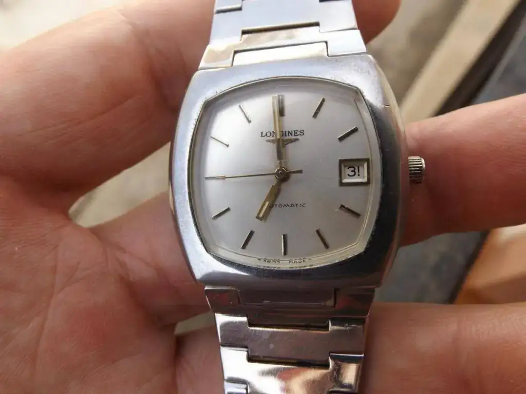

El dial tiene ese soleilage tan grueso y la "S" final de Longines...
no sé porqué esa casa la imprimiría notablemente menor que las otras letras.
El estampado de la marca en la tapa no encuadrado...
raro, raro.
Yo creo que lo más probable es que le hayan adaptado el calibre 2824 de otro reloj al dial porque en todo caso, aunque le hubieran cambiado sólo el rotor, debería verse toda la estampación de Longines en el calibre; lo de si el dial es original ó no (lo digo por lo de la letra "S"), no soy capaz de apreciarlo, igual que el encuadre de la leyenda en la tapa.

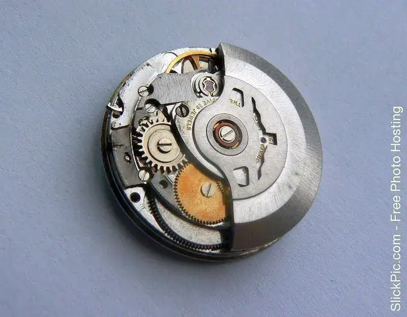

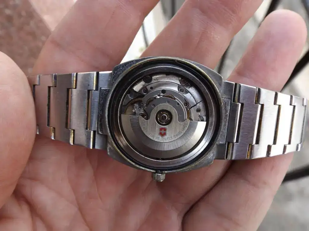

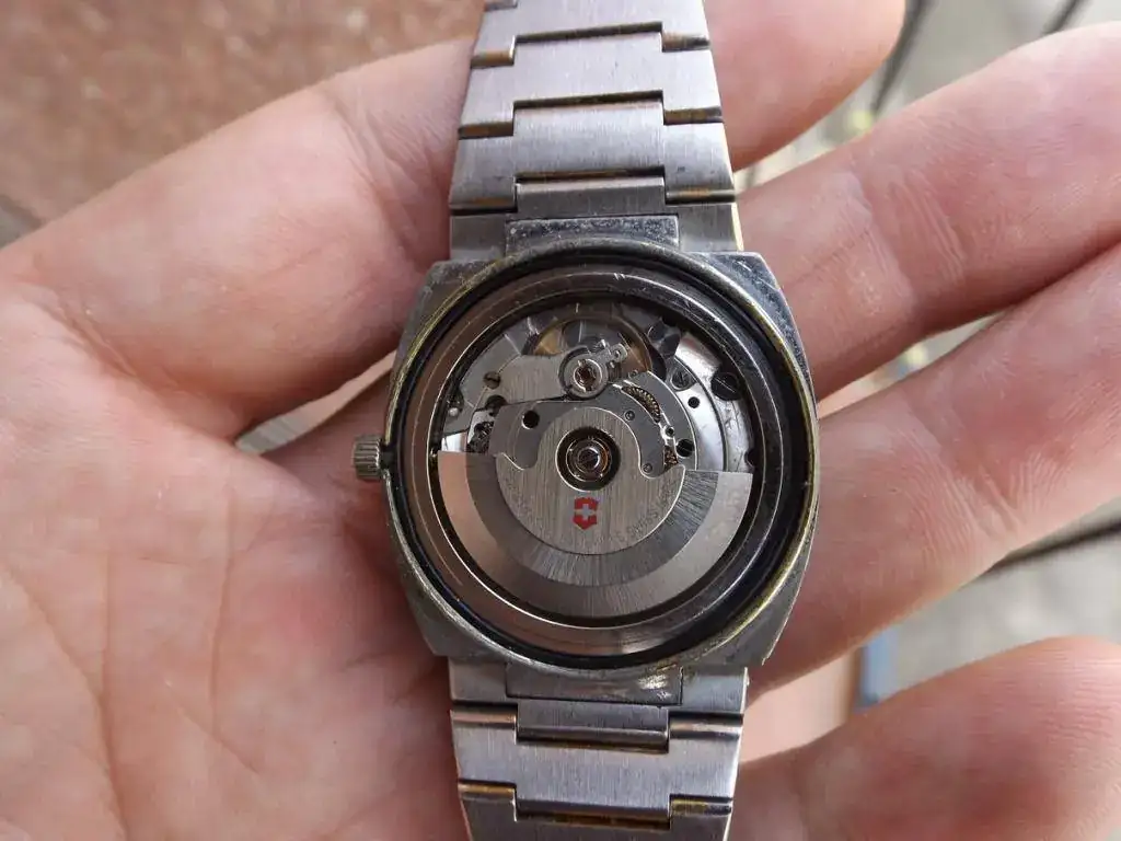

Si buscamos relojes Victorinox con ETA 2824,
veremos que el acabado es idéntico, sin detalles,
a lo que se muestra al comienzo.
Además del rotor, en estos calibres 633,
Longines tiene grabado el puente del automático.
Alvaro
aqui pongo dos fotos mas una de este reloj y otra del mismo calibre con grabaciones de longines en rotor y demas y en la misma posición, me parece que el mio tiene incluso un mejor acabado...por lo menos a la vista, respecto a lo cuadrado de lo escrito en la tapa si es por fuera que por dentro no veo nada....es porque no esta apretada la rosca
Distintas épocas, más mugre :)
El puente bajo el rotor es diferente....
Ni en mi peor pesadilla se me aparecería un reloj Longines con un calibre estampado con el escudo de Victorinox... o sea, no, me niego a creerlo.

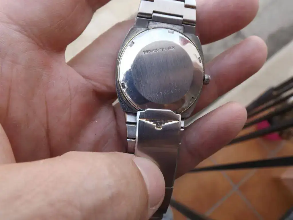

Suscribo lo dicho por los compañeros acerca del calibre, el dial demás, y asin ser ningún experto ñadiría mas: ¿¿¿¿un Longines de los 70 u 80 con caja de latón cromado???? (Ver el color dorado en los bordes desgastados en la abertura de la tapa, y la inequívoca inscripción en la tapa "stainless steel back")
una cosa.... la inscripción "stainless steel back" según he buscado que ni idea, significa que solo la tapa es de acero, ¿es asi?, la tapa me parece lo más original del reloj....si es que tiene algo... que ya no se que pensar, si es así y solo la tapa es de acero y parece al menos original, según foto que reproduzco de nuevo, lo demás no seria acero(caja y armis) ¿esta bien la deducción?, lo que digo por el cromado de la caja y armis ya que solo la tapa es acero según tapa....lo demás no será, aunque también me parece rarissssssimo que la caja de un longines no sea acero, en fin mis pocos conocimientos, no se si me he explicado...
Efectivamente, tanto caja como brazalete son cromados, en el brazalete se ven también claramente desconchados que revelan el color dorado del material que hay debajo. En cuanto a las tapas, la inscripción "stainless steel back" siempre indica que sólo el material de la tapa es acero inoxidable, siendo la caja de otro material, cuando la caja es también de acero, la inscripción puede ser simplemente "stainless steel" (sin "back") o "all stainless steel" o similar.
Y es muy improbable ver un Longines de ese material, más en esa época en la que se empleaba únicamente en relojes de muy bajo nivel. Esto unido a las sospechas que levanta el acabado tosco de los puentes del calibre, independientemente del rotor, lo inconsistente de la 's' final de Longines en la grafía de la esfera y algunos detalles mas... Me huele a "perro mojao"
entonces veo una incongruencia muy grande, tomarse todas esas molestias en las grabaciones del interior de la tapa que no se ve, con la marca, el logo, el swiss made, el calibre 633 y el numero siguiente que no se lo que es....., para despues poner en el exterior de la tapa que solo la tapa es de acero, no te parece todavia más raro?
otra cosa por si es importante, si miras las fotos veras a la altura de las dos una rallada pequeña pero profunda en la caja donde lo he mirado tambien con lupa y no se ve nada dorado, es plateado y profundo, asi que otro detalle que no le dice al stainless steel back
Hola de nuevo.
Como voy en el tren, he tenido tiempo de bucear un poco por curiosidad, y he visto que ese Longines con esa referencia existe realmente, luego llego a las conclusiones:
- El acabado de los puentes de rodaje y barrilete del tuyo están decorados, al igual que el resto de L633 que se pueden ver, el que tiene un acabado estándar, sin dedecorar, en el tuyo es el del automático. Viendo que las únicas inscripciones que aparecen en el L633 están en el puente del automático, se puede deducir que se trata de un L633 al que le han sustituido el puente del automático junto con el rotor.
- Los "desconchones" dorados puede que no sean tales, sino restos de un antiguo acabado dorado, el material de los relojes con este acabado puede ser distinto al acero, para recibir el baño.
- La mala grafía puede ser simplemente una restauración.
Con todo esto,. Yo diría que se trata de un Longines L633-1591 dorado, pulido a base de bien para eliminar el dorado, al que le han restaurado la esfera y le han sustituido todo el conjunto del remonte automático, seguramente por una avería. Vamos, que en el mejor de los casos está hecho una pena el pobre.
Edito: no había visto tus dos últimos posts, efectivamente a mi tampoco me cuadraban esas cosas, creo que ya está resuelto el misterio.
