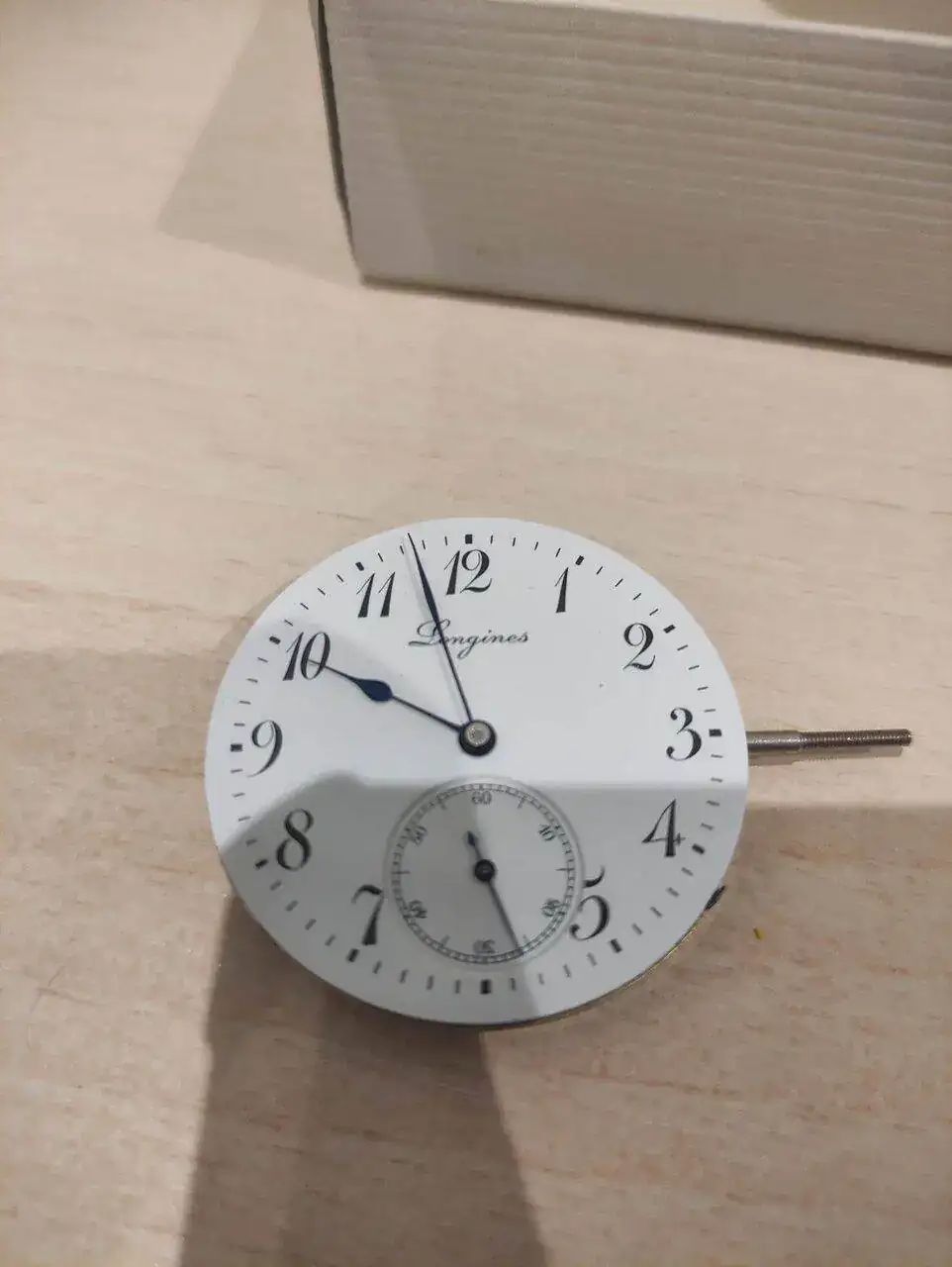

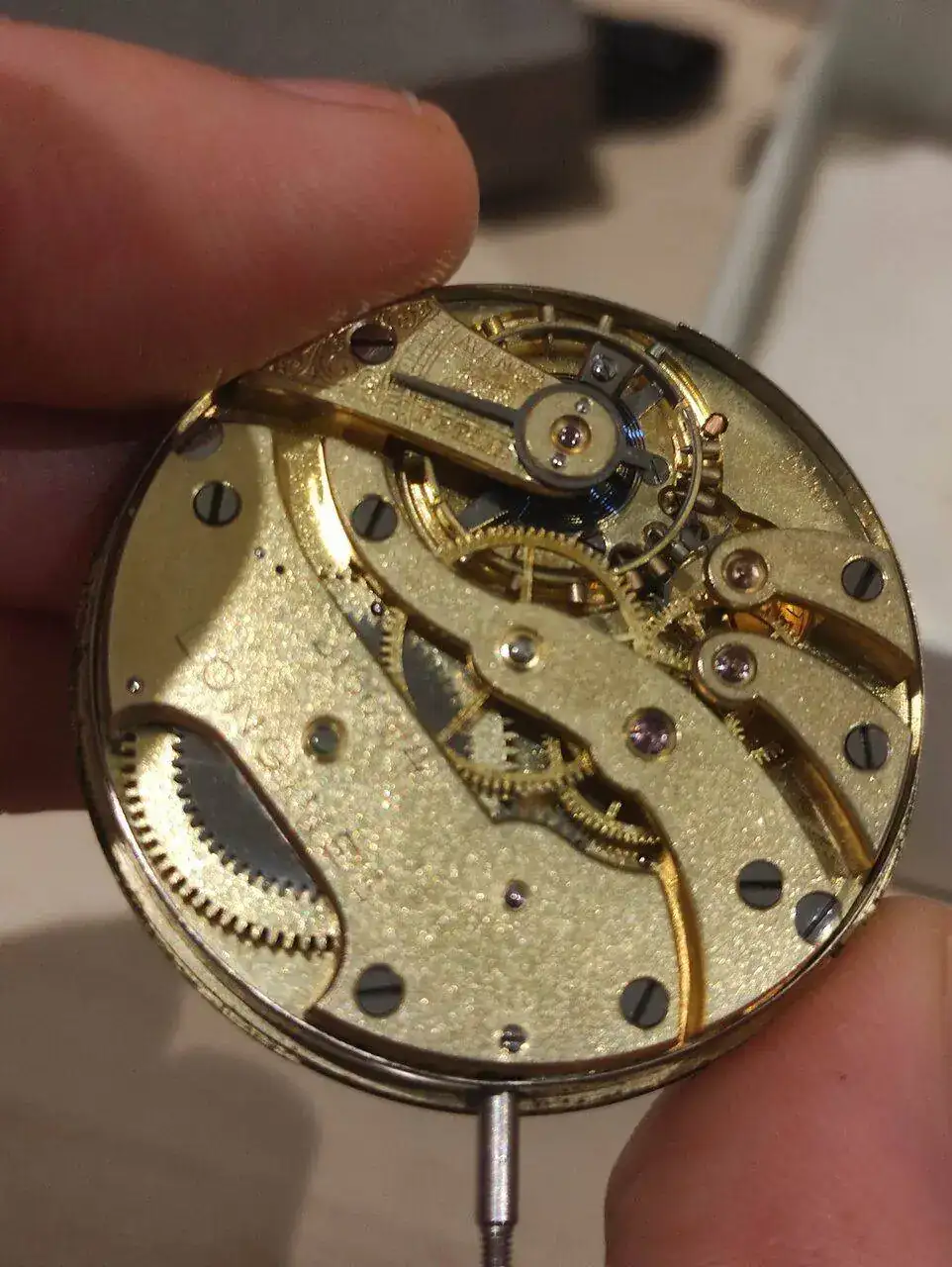

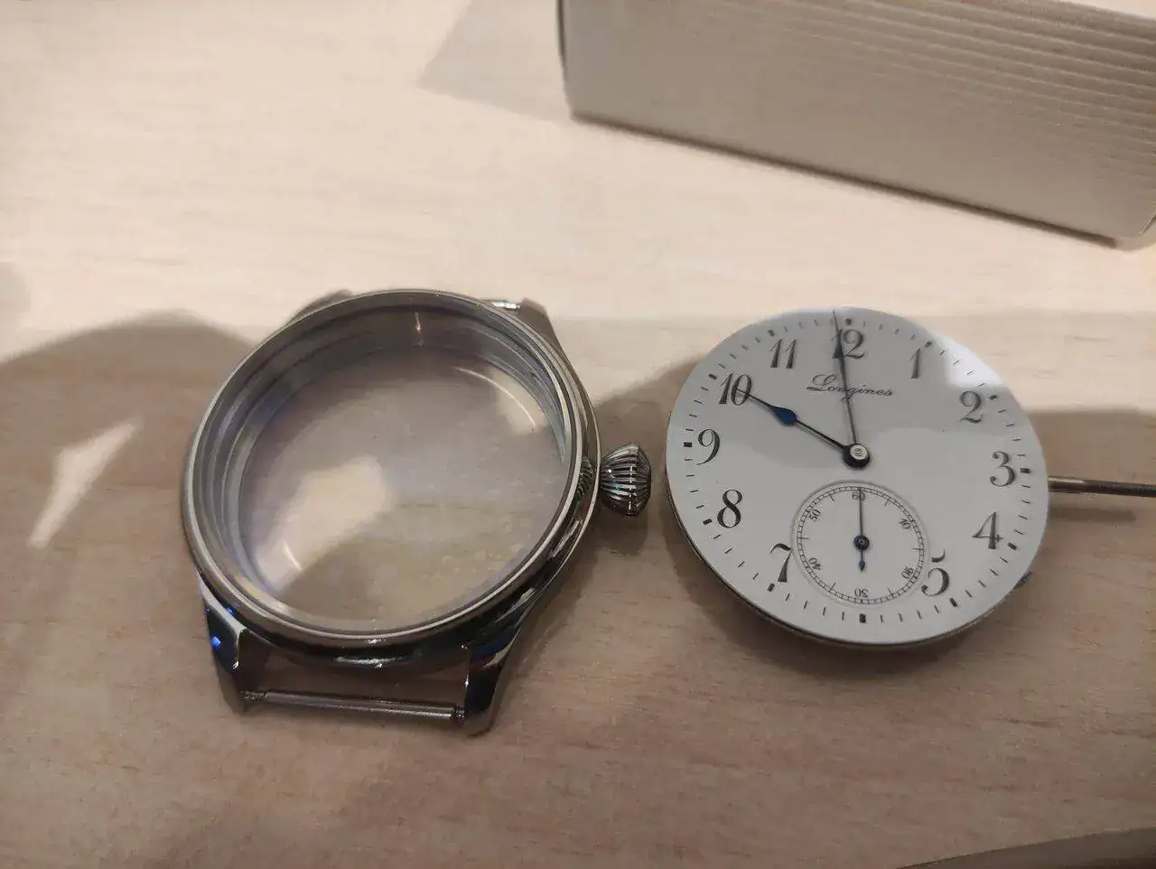

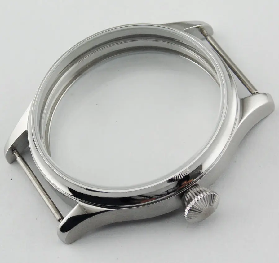

Hola, quiero presentaros un proyecto con el que tengo problemas desde hace tiempo. Ahora que gracias a vosotros me he acordado quiero enseñaroslo.
Bueno, quería hacer un mariage con esto, pero también tengo un problemón, el reloj es de regulación por palanca, y la tiene a las cuatro, por lo visto se hacía así por encargo. El movimiento mide 47,85 con el batín puesto de casa, en la caja de acero está cabe clavao. Pero cómo soluciono la regulación de hora, el cerquillo del cristal superior no es de rosca.

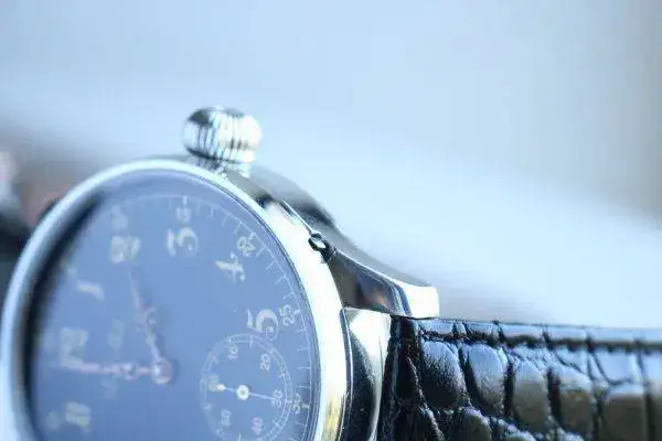

Normalmente las cajas para Mariage van a presión, tanto la tapa trasera como la delantera, si la caja que tienes no puede sacar el cerquillo tienes un problema, tendrá que compra otra.......yo tengo varios relojes con palanca y solo haciendo un rebaje en el cerquillo la palanca entra y sale, pero la punta de la palanca se queda en el exterior.
Por cierto el cambio por palanca es un cambio en el sistema del tirette, por consiguiente necesita una Patente = diseño, tiempo y dinero, o pagar al que tiene una patente, dudo que se "hacia por encargo" por lo que he visto, la relojería Suiza lo puso de moda muy al principio del siglo 20 tengo claro que fue por la conquista del Oest, donde un reloj con palanca era similar a un reloj Ferroviario.

Ver el archivos adjunto 2421639
Un saludo,

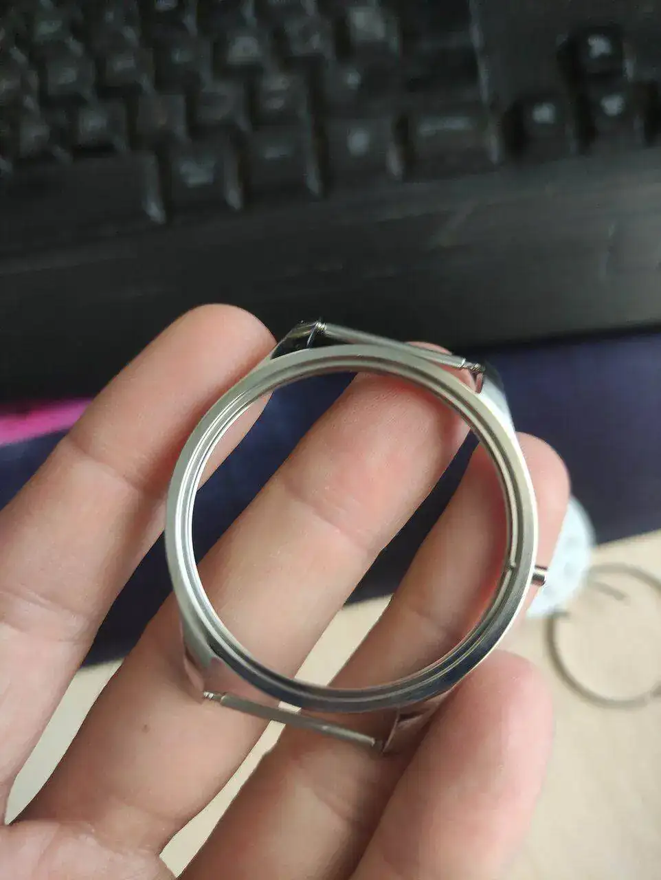

Gracias Julio justo la foto que quería ver, esa es mi solución y la caja es idéntica, ahora a buscar alguien con una fresadora que en mi pueblo no es difícil. O eso o se lo llevo a mi relojero tal cual que le heche un ojo y modifique la tija.

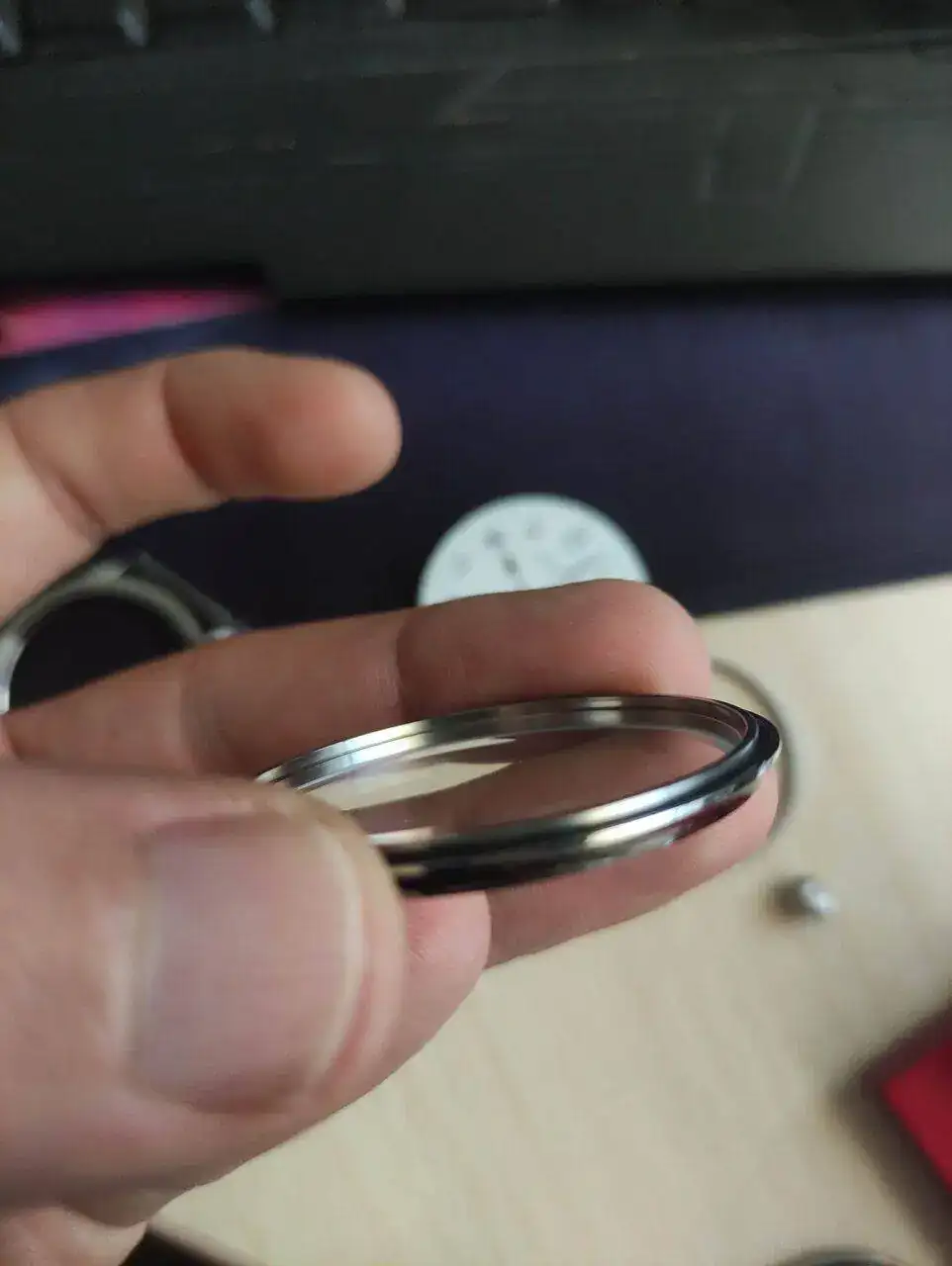

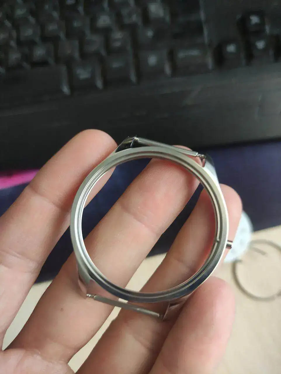

Cacike, primero verifica que con el movimiento puesto, pon la palanca abierta, le pone el cerquillo y verifica que al cerrar la palanca puedes darle cuerda al reloj, a ver si va bien?
Debe, esta noche hago la prueba sin cerquillo, si el movimiento ajusta, hacer la ranura ya es lo de menos, igual incluso la hago con lima o con la dremmel. Que he trabajado puliendo moldes (hace ya casi 18 años de eso, luego cambié de trabajo) con ella y probablemente pueda.

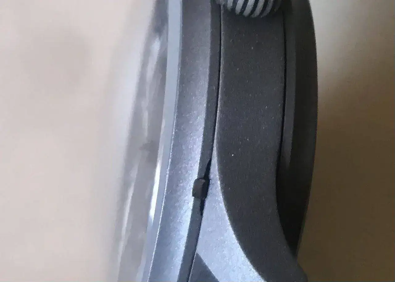

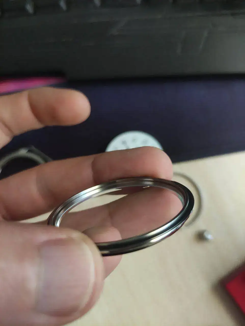

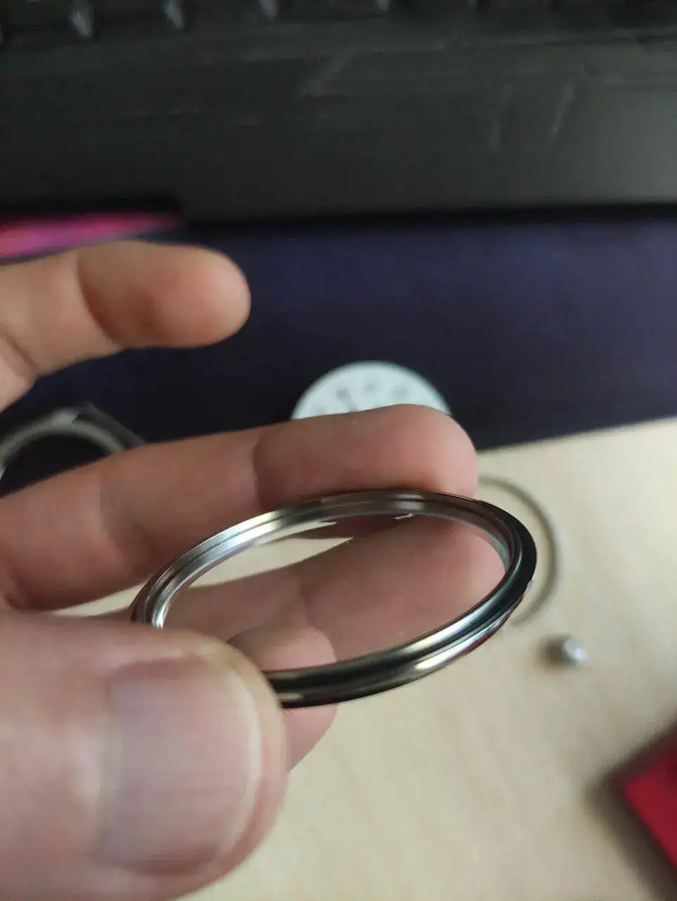

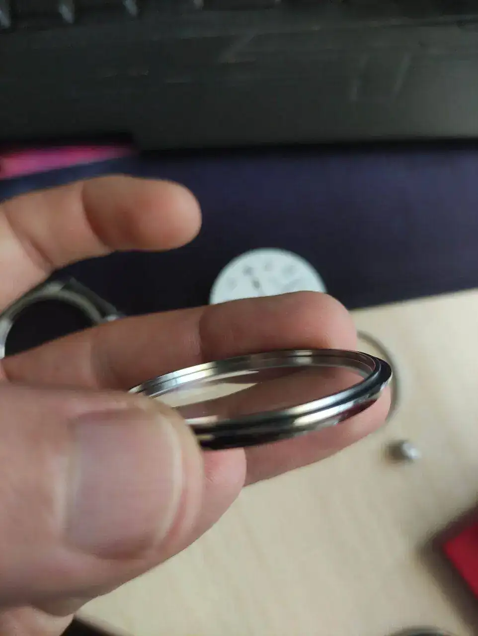

Si puede dejar el dial a la altura de la caja solo tendrá que pasar la Dremel al cerquillo, te adjunto foto:

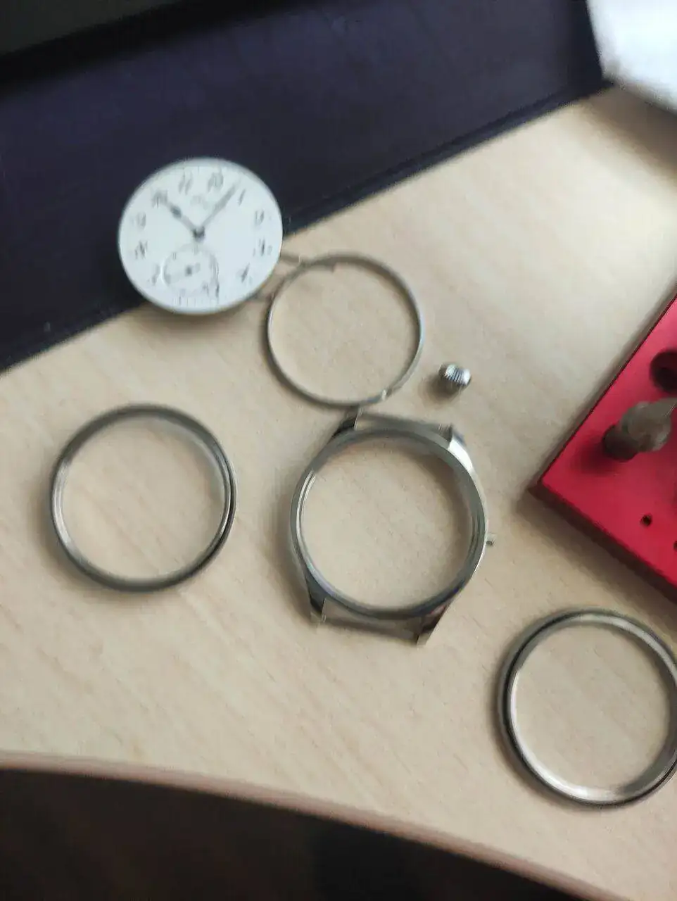

Aquí están las fotos, el movimiento encaja perfectamente, tengo que rebajar un poco en la tapa y otro en el cerquillo. Por cierto, la caja es para tamaño 12s y la encontré en ebay primero y luego en aliexpress a mucho menos precio. Es la misma.
Hola compi
Sabes si la caja que has puesto vale para un Longines 19.79?? No se lo que significa 12s ni como saber si cabe 😑
