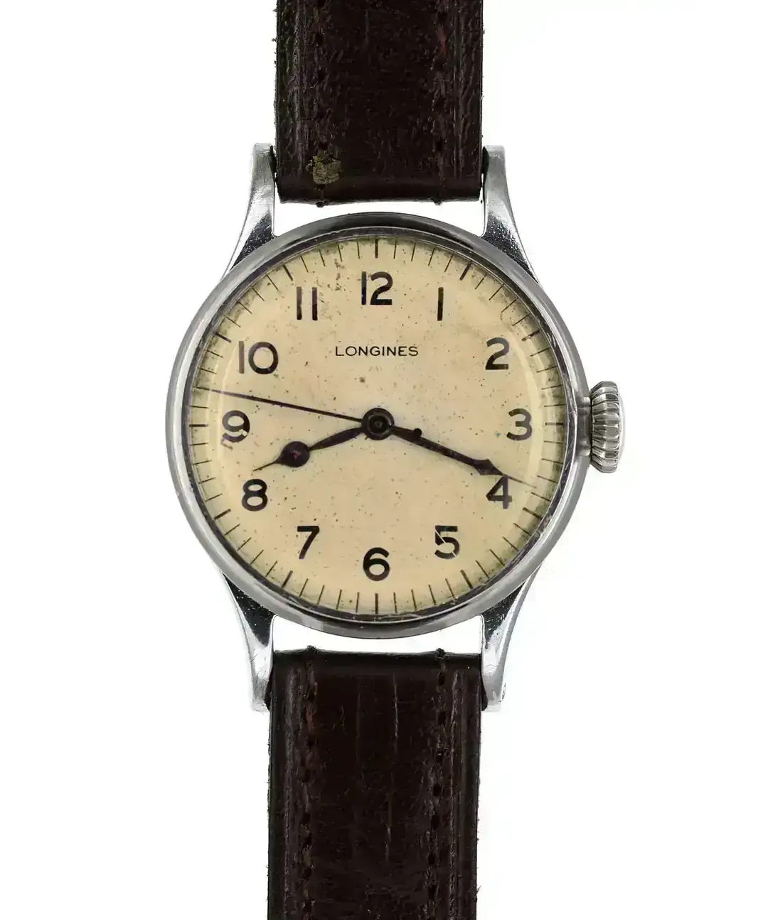

Recordatorio de qué consiste mi proyecto: Crear un homenaje al Longines 6B/159 de la RAF (2GM) y utilizar un mapa de la época como dial.

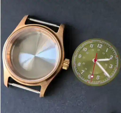

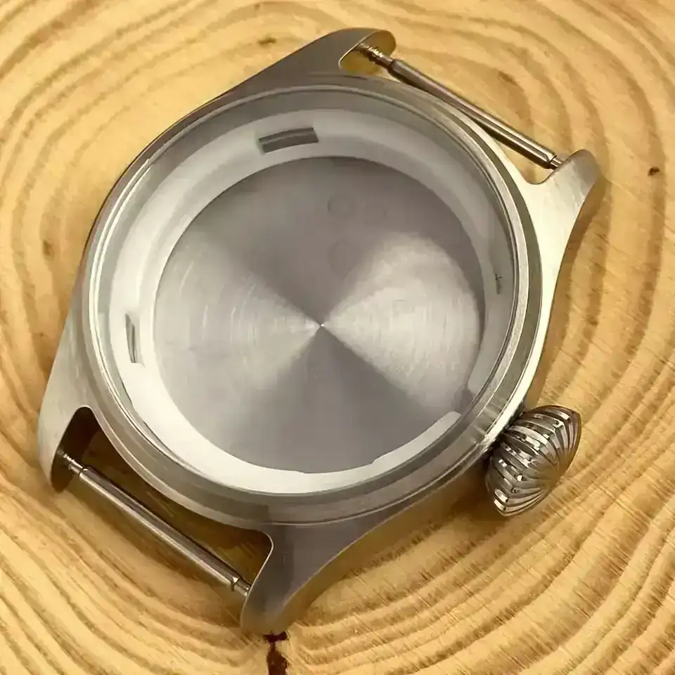

Por aliexpress no he encontrado ninguna caja realmente similar (sobretodo que tenga los pulmones tan largos).
Cosas que he encontrado:

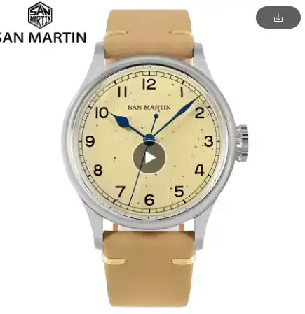

San Martin hace un reloj homenaje, podrÃa comprarlo y quedarme con la caja, pero cuesta mucha pasta y el movimiento que utilizan no me gusta les he contactado pero parecen que no quieren vender solo las cajas, aunque sea para una colaboración empresarial

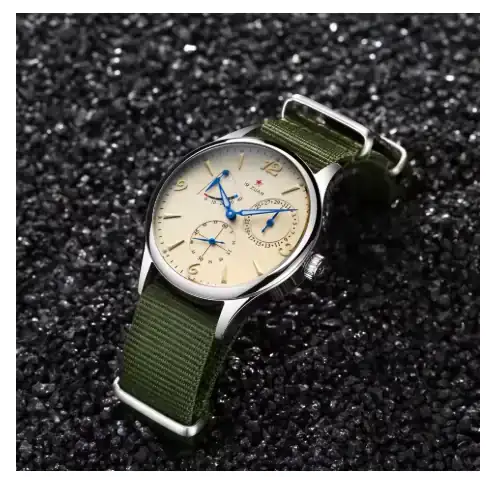

Hay relojes similares a menos precio, pero mismo problema: Caja similar, pero con movimientos que no me sirven
