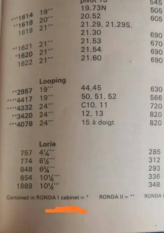

Buen día amigo cesccat; creo entender que el asterisco a lo que usted se refiere y se encuentra a la izquierda del número significa la caseta donde está ese eje.
Los ejes y tiges Ronda vienen en su caseta numerado con 1 asterisco caseta (Caja 1) los que tienen 2 van en la casety 2 - con tres van en la caseta 3 y los que tienen 4 asterisco van en la caseta 4.
El eje que usted busca tiene de base el Longines 17.25 por eso cambia el número de la caseta!!!
El calibre 17.25 además sirve para varios de los calibres Longines como bien lo dice el libro Ronda.

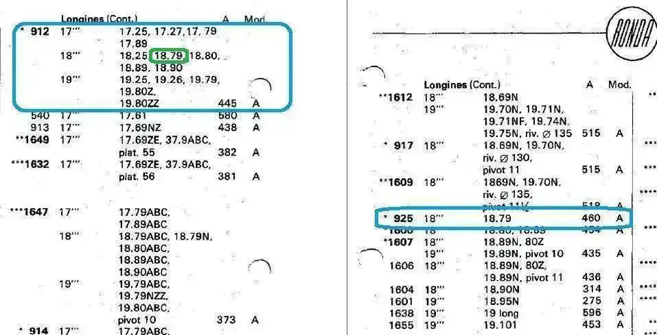

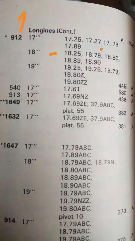

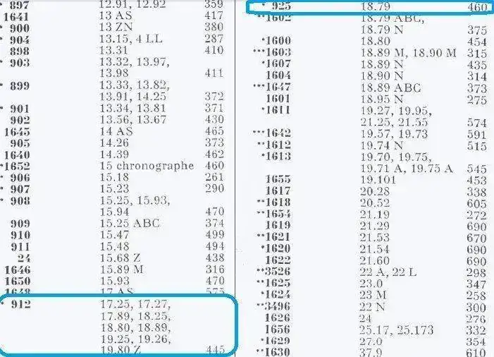

Hola Alvaro. Disculpa el retraso de mi respuesta pero en Cataluña es festivo, San Esteban, y es día de familia. Ahora ya puedo.
El Libro Ronda que tengo es edición 1965/72.
Libro Ronda página 52

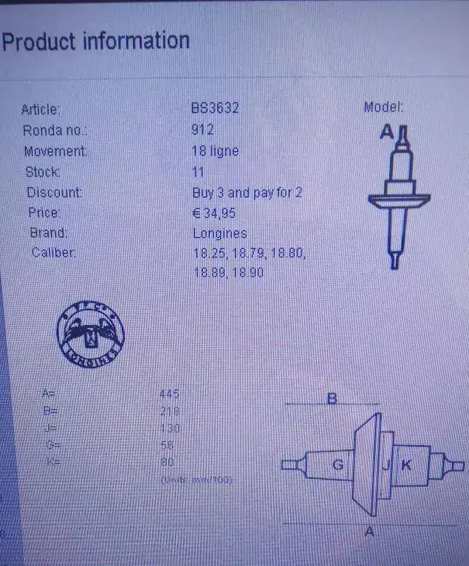

Web Balance Staff Ronda 912

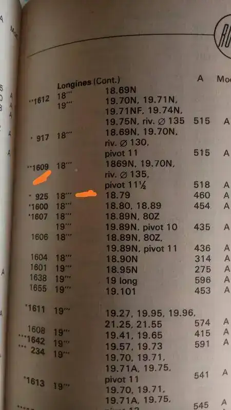

Ronda página 53. ver asterisco
Ronda explicación asterisco
Web Balance Staff Ronda 925

2
hola Luis, por aquí en Barcelona de fiesta. San Esteban es festivo en Cataluña. Entonces debo interpretar la palabra cabinet como caseta. Efectivamente uno de los dos 18.79 es base y mismo eje ( 912 ) que el 17.25. El otro va en solitario y es Ronda 925. Como le he dicho a Alvaro, el amigo ha comprado uno por un precio aceptable y ya verá si le sirve o no, por que si los ABC y N no figura en la platina, vete a saber que calibre será.

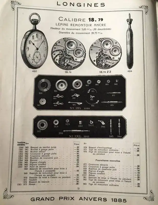

Efectivamente, como dice Luis, el 18.79 de base 17.25,
tiene diferente altura de eje de volante que el 18.79 pura sangre, sin base de nada.
En el diccionario de calibres Longines, figura en la lista:
1897 18.79 Base Lep. 17 lig. ø39.75 h5.65
y
1909 18.79 Base 18.79 new model

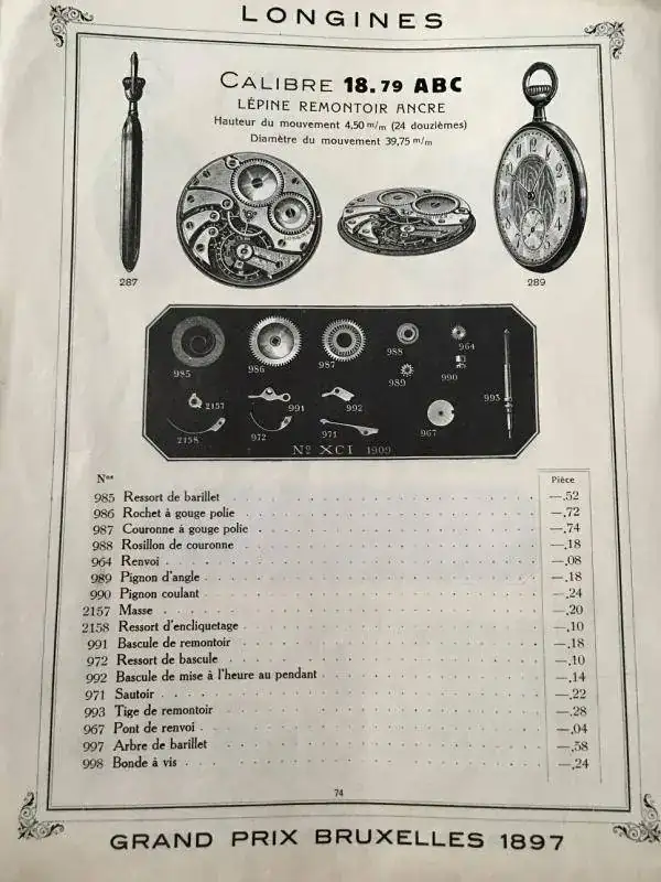

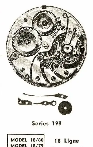

Voy a colocar a continuación imágenes de diferentes Longines 18.79,
tomadas del antiguo Catalogue de Fornitures Longines,
(que ya se está deshaciendo el pobre), para poder ilustrar lo que dije anteriormente.
El 18.79, del que vemos ambas variantes de acuerdo a la época, 1898 y 1909:
(ahí también se ve una variante de puentes, el 18.79zz)
Y Aqui el 18.79 ABC, sólo porque lo mencionamos antes

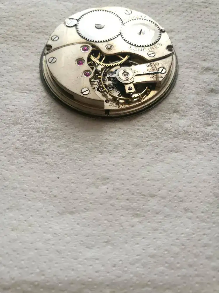

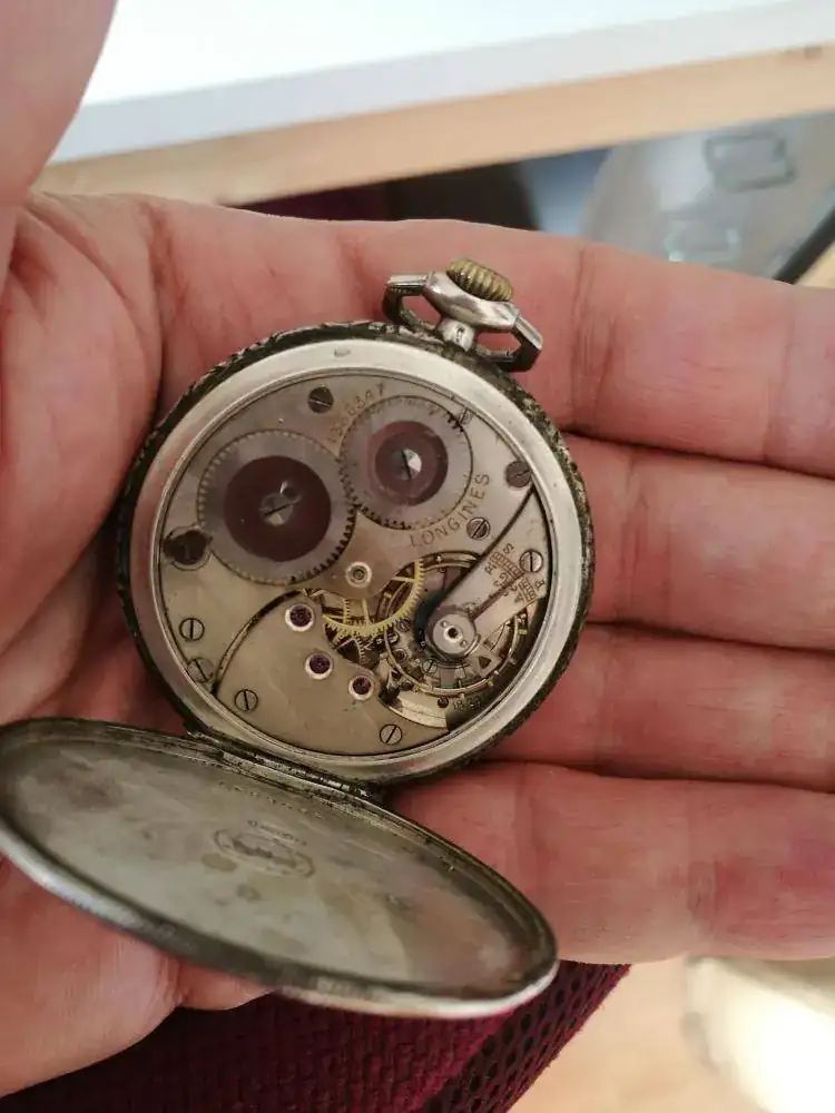

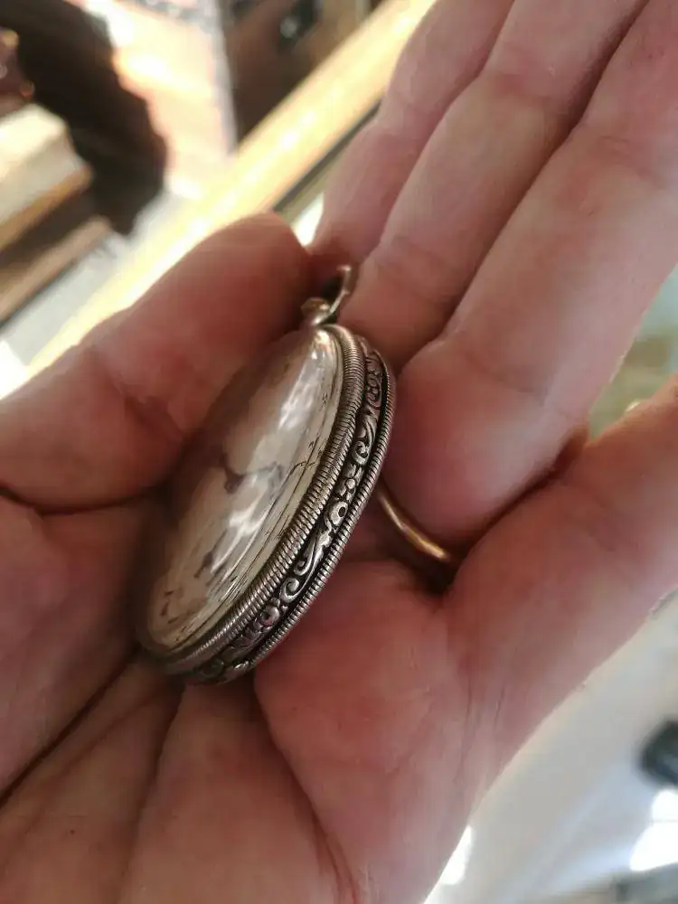

Hola soy tonito de relojería gruesa, el longines 18.79 es de un amigo relojero de astorga
Aporto foto para poder identificar el eje que necesita, asta ahora iba siguiendo el hilo, pero mi nivel ya no llega..:drool:
Hola Tonito,
al parecer, se trata de un 18.79ZZ,
saludos
Álvaro
tonito, hola. Pues igual estás de suerte y te sirve el eje ya pedido. Por lo que contaba en este viejo hilo nuestro amigo Golipo se trataría del mismo pero con los puentes separados el 18.79 a secas y con un único puente como el de Astorga denominado ZZ.
Hola Alvaro, me he repasado este viejo hilo en el que participaste https://relojes-especiales.com/threads/qué-calibre-de-longines-es-el-18-79-zz.196518/ y me ha entrado la carcajada con esta expresión tuya "Las negras alas de la demencia aletean en mis sienes..." y lo mejor es que después de tantos años aun nos aguantas. Venga amigos, buen 2020.
bueno si se tratase del 18.79zz que eje le correponderia, el el ronda 1602, el 925, 912...914.
puedo aportar que el tiene un tubo con cuatro ejes 18.79 que le vienen de su tio que tambien fué relojero, y son cortos, a si el que necesita es largo
saludos..
a ver que dice Alvaro pero el 914 es para el ABC y el 912 solo tiene 445 de largo. Por lo tanto en mi modestisima opinión le irá el 925 que es de 460
bueno veo que el ABC es mas corto a si que supongo que será el 18.97 que será el mismo que el ZZ...::bash::
pero no se si es el 912 o el 925...:whist::
bueno entonces ya no se si el que compré me vale tengo foto del que compré
haber si hay suerte
No sé qué corno dice ahí
Puede que sea ése :)

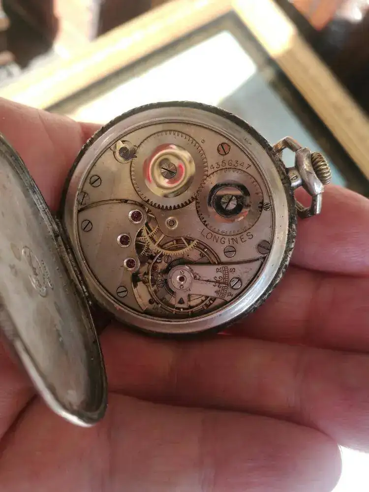

hola despues de un tiempo me encuentro con el mismo problema pero con otro reloj del mismo calibre parece y repasando me aparece una duda
gracias y espero respuesta para salir de dudas,,saludos
mi pregunta es que el compañero golipo me recomienda el ronda 912 que tiene una altura de 445, osea mas bajo que el 925 que es de 460
en cambio es la foto donde aparece el zz y el abc situa al zz mas alto 5,65 mm y el abc mas bajo 4,5o mm
esto me da a confusion pues en ronda es el mas bajo y en calibre zz es el mas alto
cuando lo compré la otra vez no recuerdo pero creo que compre´el ronda 925 y fue perfecto pero no estoy seguro pues compré los dos y hubo una confusión
a ver si me sacais de la duda, el calibre es delgado y segun longines es el zz parece aunque este tiene dos letras detras y el otro no lo tenia, la maquina parece la misma
::Dbt::
este tiene dos letras despues del18.79
a mi me parecen dos II,pero despues de ver este post parece ser zz
https://www.google.com/url?sa=i&url...hUKEwjqor-TjZLsAhVVw4UKHRTABn4Qr4kDegUIARDpAQ
la caja es la misma y el movimiento creo que tambien
en el enlace que puse la contestacion de longines es 18.79 N ZZ
no se si esto es complicar el tema por esa N, el numero se serie es semejante el mio es 43.000 lo que la caja es la misma
lo que no entiendo si lleva el 912 que es mas corto como en la imagen del zz pone que el calibre es mas alto que el abc
aunque apartir de 1902 se dice que fue mas delgado.
sigo con las mismas dudas que la otra vez
cuando el otro reloj de mi amigo de astorga compré el eje de esa bolsa marron lo envié a astorga y el relojero se equivocó y se lo puso a otro longines y dió la casualidad que le fué bien´tuve que comprar un segundo eje pero no encuentro la compra y no se bien que compré pero se puso al de la foto que mostré y tambien fué bien pero esta segunda vez no recuerdo bien si compré el 912 o el 925.....::bash::
socorro..
he encontrado la compra y compré el 912 ronda que es el mas bajo, pero sigo sin entender como el calibre zz es mas alto que el abc y le corresponde el eje mas bajo..saludos
