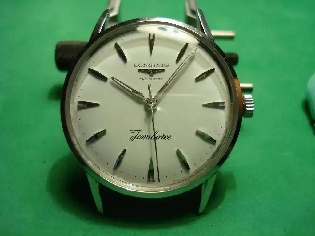

Longines Jamboree; cal. 280. Aventurero él.....
  • Iniciador del hilo Iniciador del hilo antares3
antares3
antares3
Buenas a tod@s !!!!

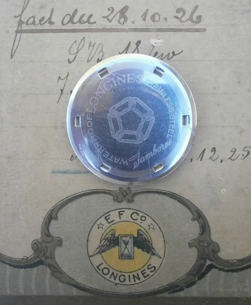

Hoy os quiero contar la historia de este modelo de Longines, que por si no os habéis dado cuenta es una de mis marcas favoritas...:yes:... Y más concretamente la de este ejemplar un poco maltratado y mal remendado...
Me llamaba mucho la atención el nombre de "Jamboree" y quise saber el origen y el por qué, por supuesto "San Google" tenía la respuesta, y tiene que ver con los Scouts:
JAMBOREE Nombre acuñado por Baden-Powell, fundador de Scouting. De la palabra swahili jambo que significa "hola". "Cualquiera que sea el origen de esta palabra, tendrá un significado bastante distinto para la mayoría de la gente de este año (1920). Él se asociará para ellos con la idea de la mayor reunión de niños que nunca se ha celebrado. "Jamboree" evoca un alegre encuentro de chicos con un gran sombrero y una amplia sonrisa, con la camisa, los pantalones cortos, el pañuelo y el bastón. Son ellos los que cuentan en un jamboree. Un jamboree es una reunión de exploradores. Calibre 280 LONGINES Jamboree 1959 muestra el LONGINES conmemorativo World Jamboree de 1959. Es el décimo explorador jamboree, el primero organizado en Asia.
Él se para en el Monte Makiling en las Filipinas.
Reúne a poco más de 12,000 Scouts de 44 países y 500,000 visitantes por día. un Jamboree Scout Mundial por lo general se lleva a cabo cada 4 años y reúne Scouts de todos los ámbitos de la vida. Pub 1959 son todos los sobres primer día de 1959, relativos a la Jamboree

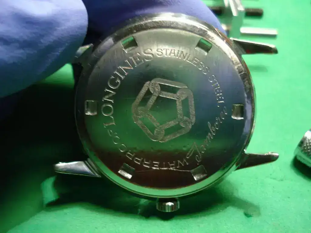

Encontré también esta explicación en italiano sobre el significado de los eslabones entrelazados de la tapa:
Además creo que simbolizan los 5 continentes...
Pues ya sabéis por qué Jamboree...

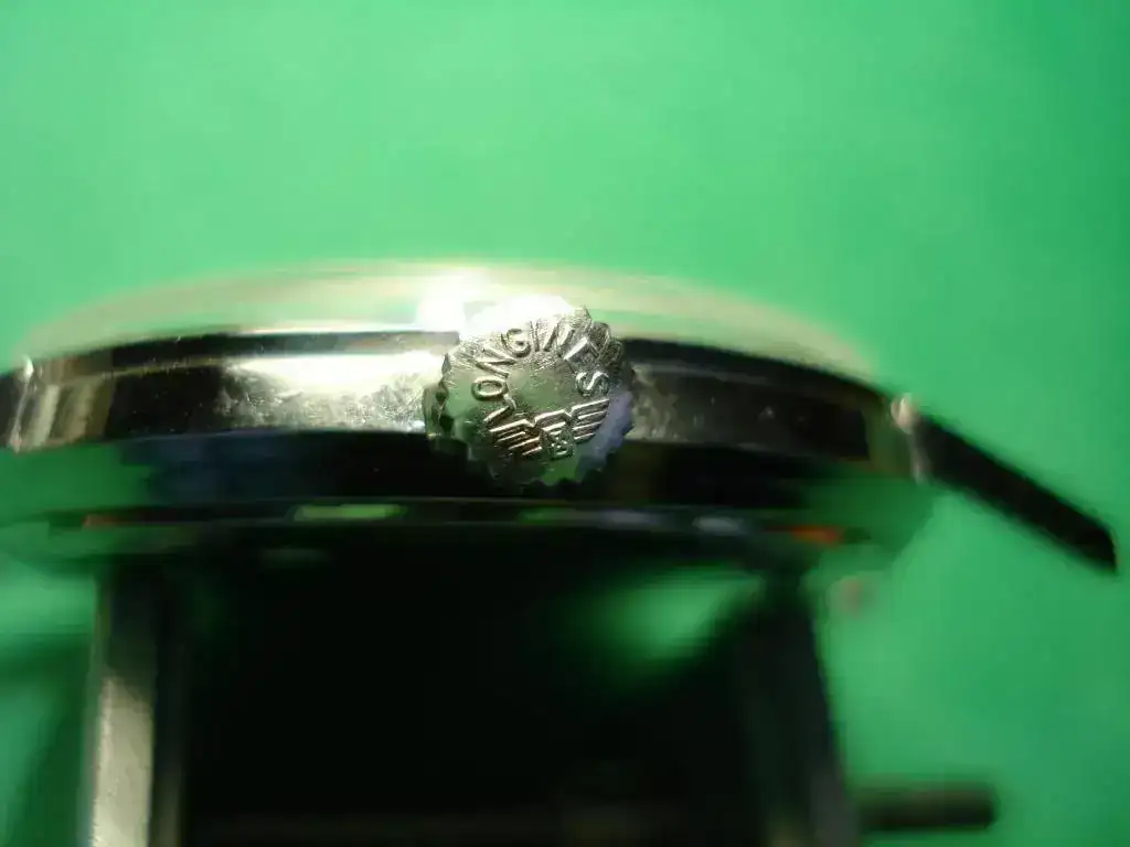

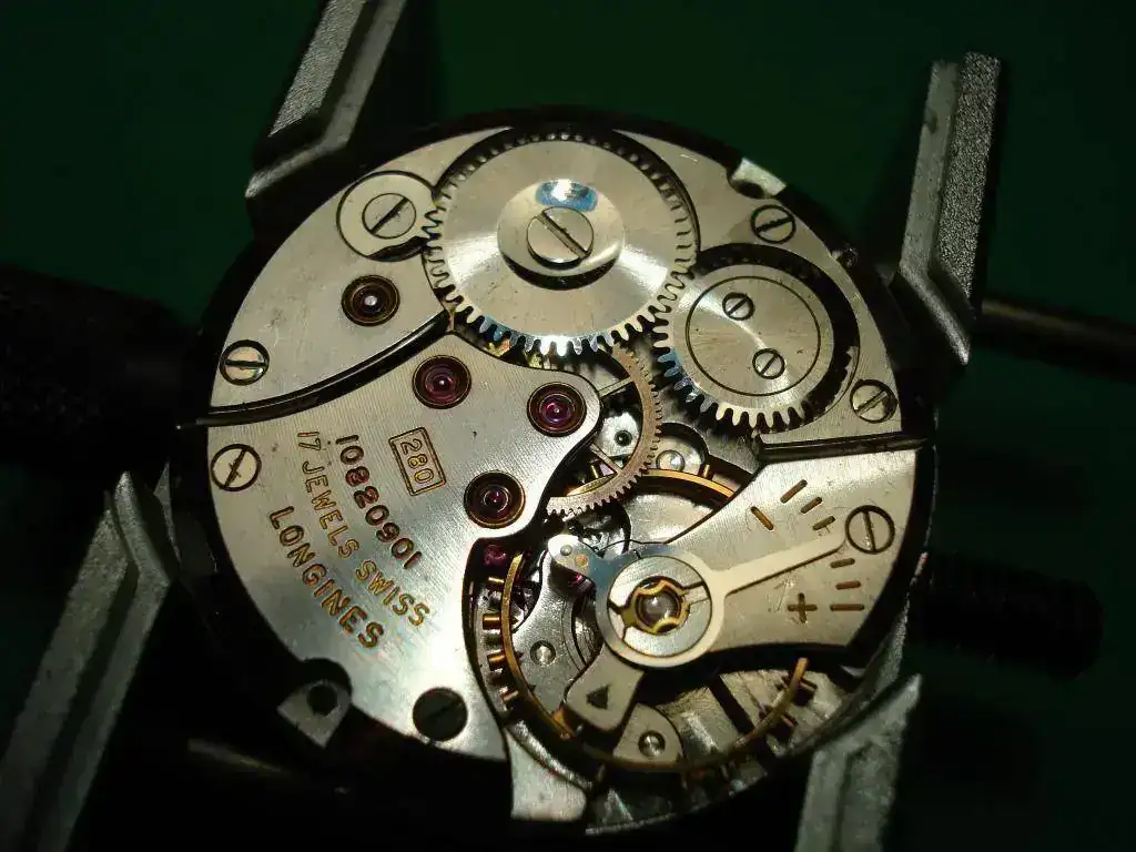

Terminada la intro. vamos al prota...

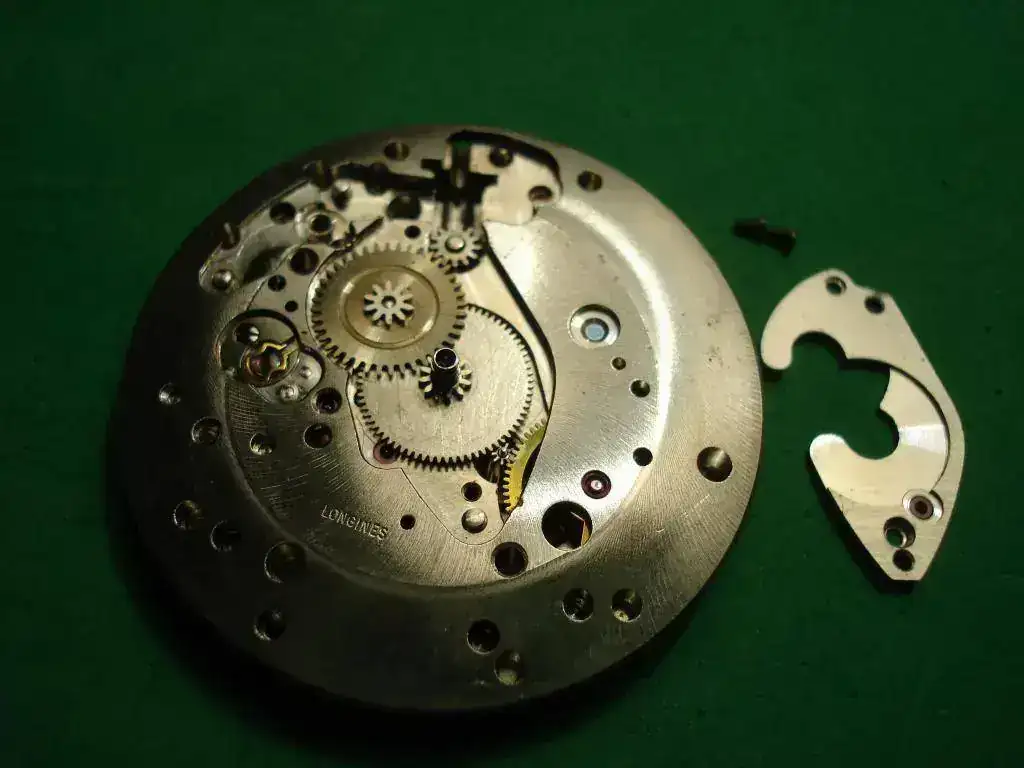

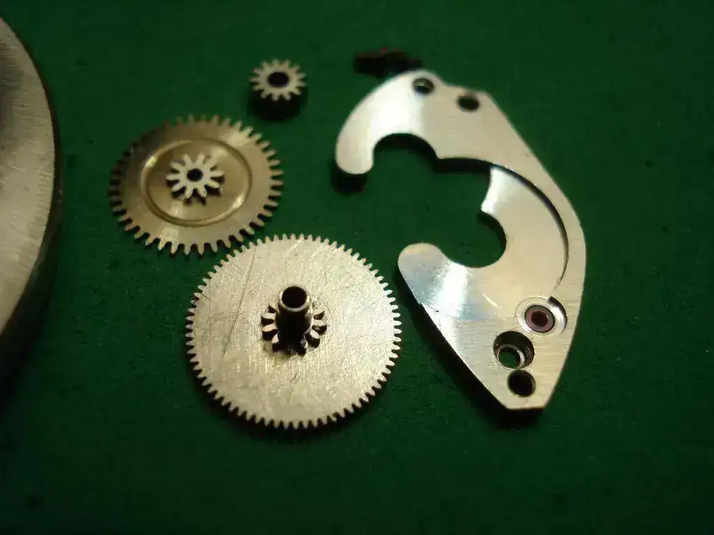

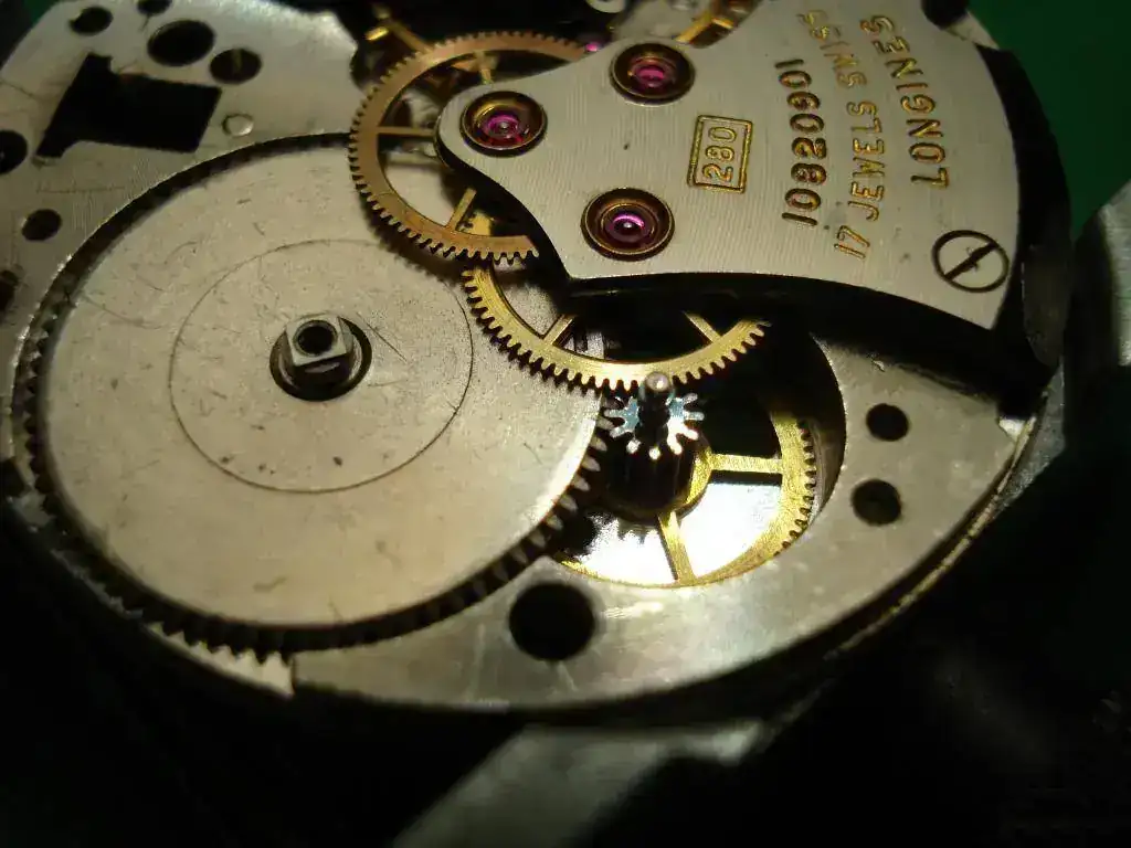

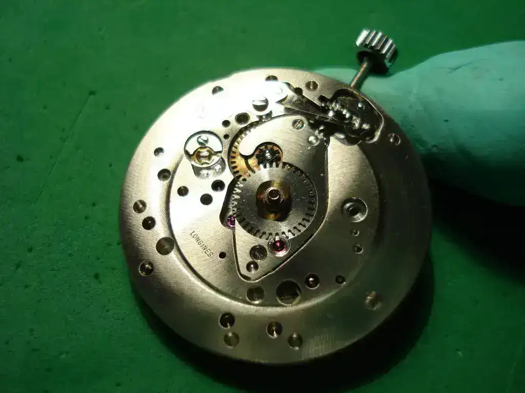

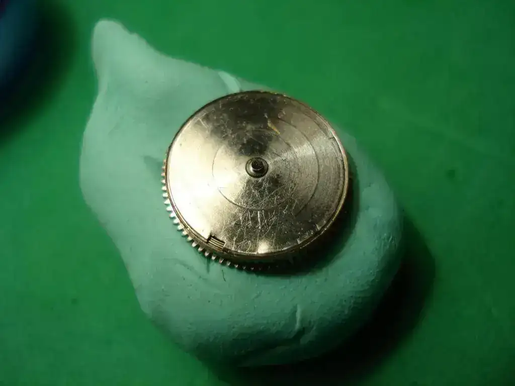

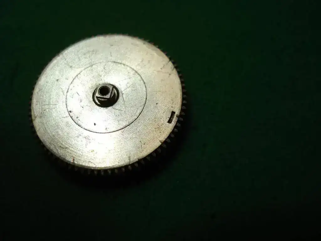

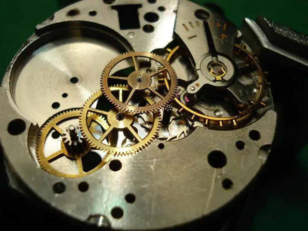

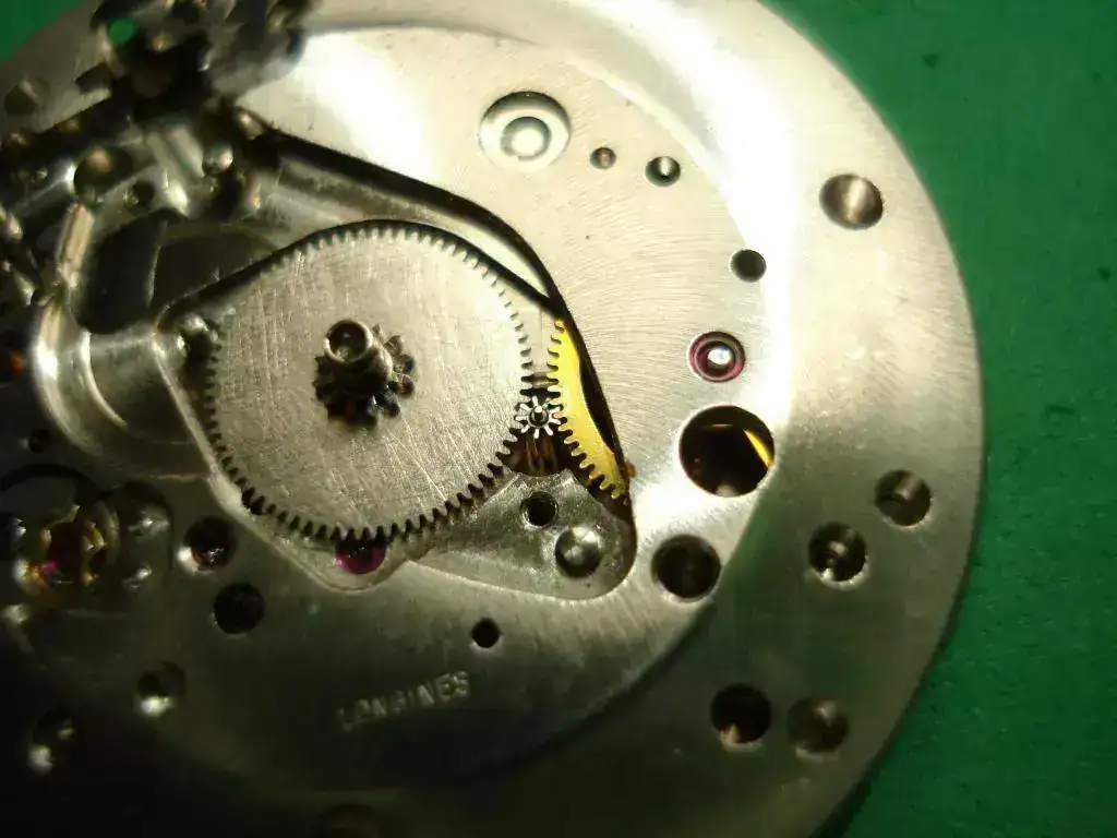

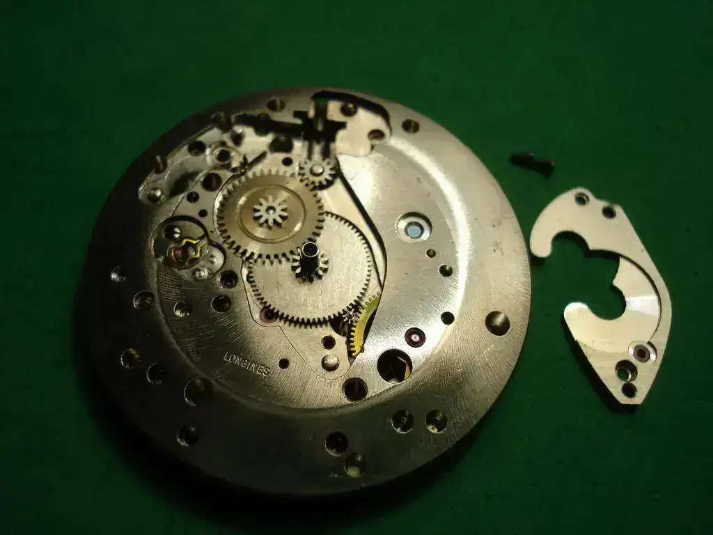

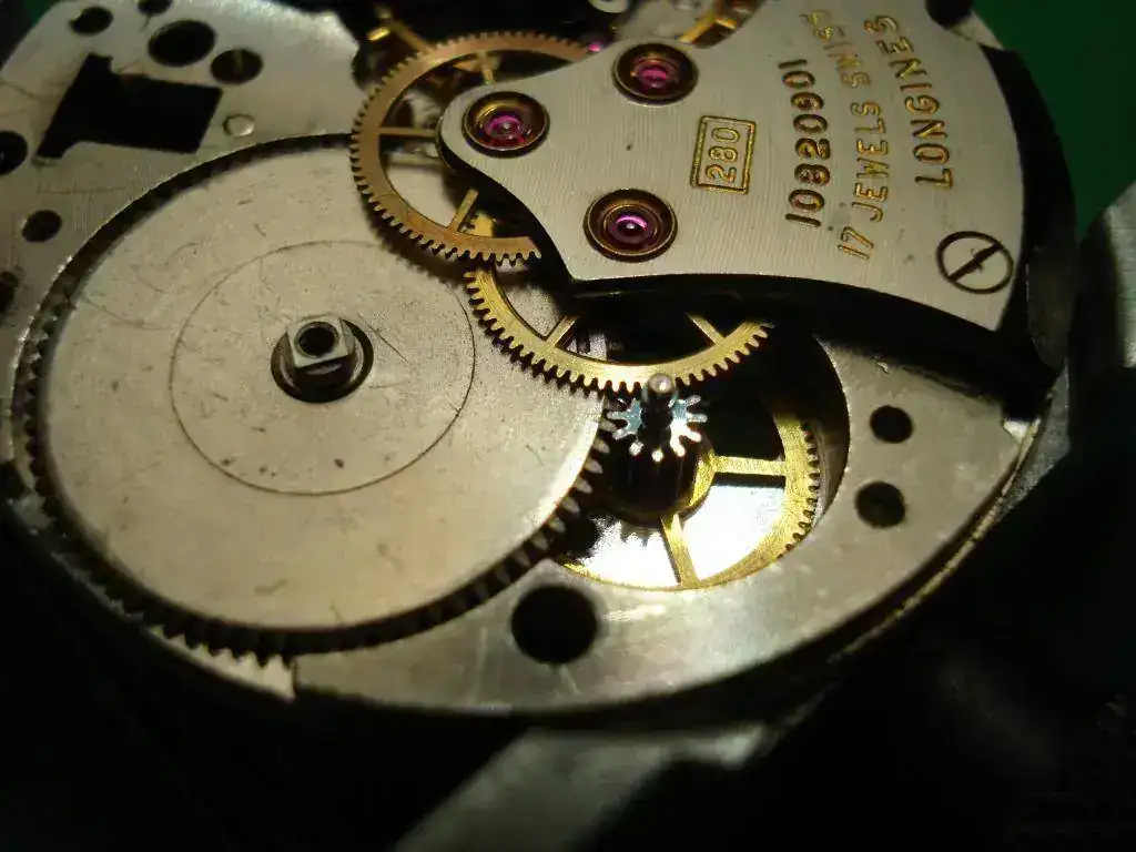

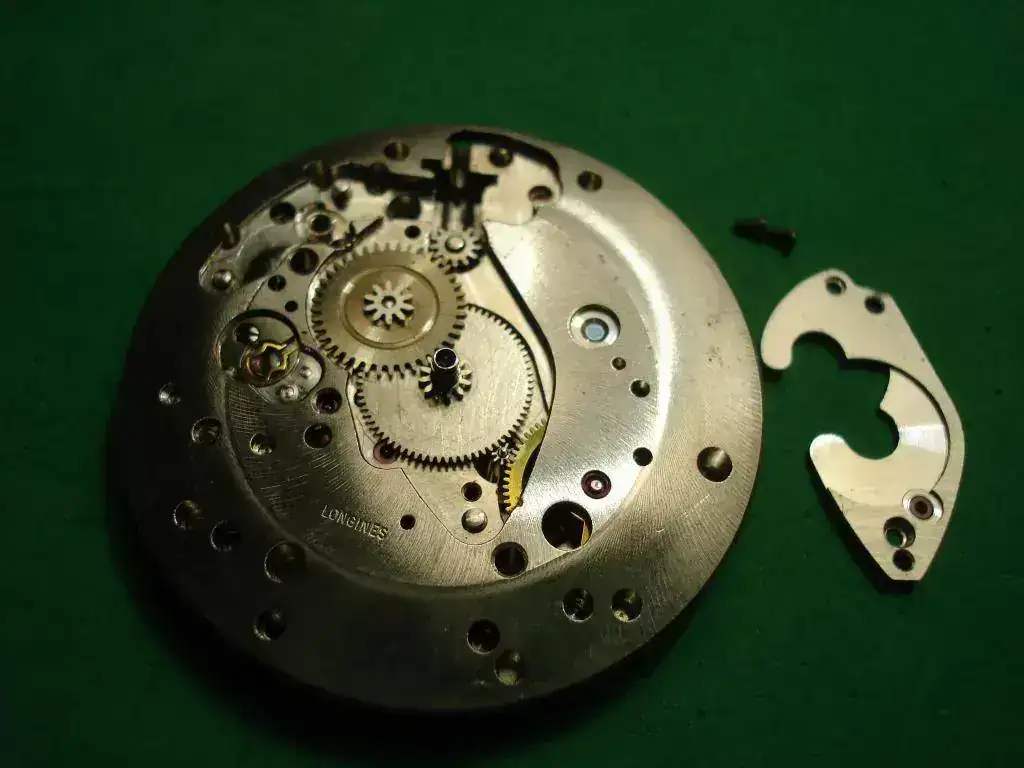

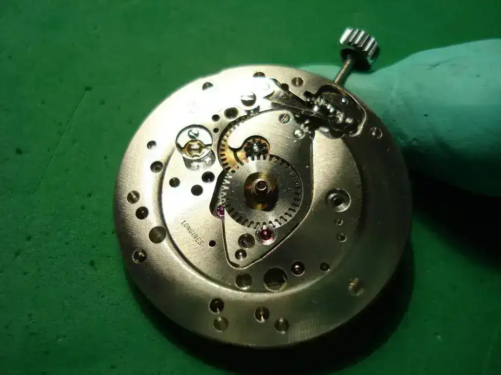

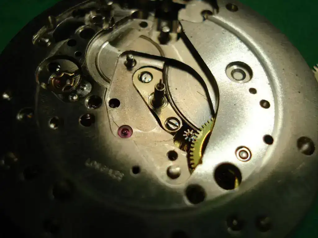

Venía que no cargaba cuerda correctamente, ya os contaré porqué. La aguja minutera no es la original, la trotadora tampoco, ni la corona... En resumen; era un "remendao", y en algunas cosas, horriblemente hecho...
Vamos al lío:

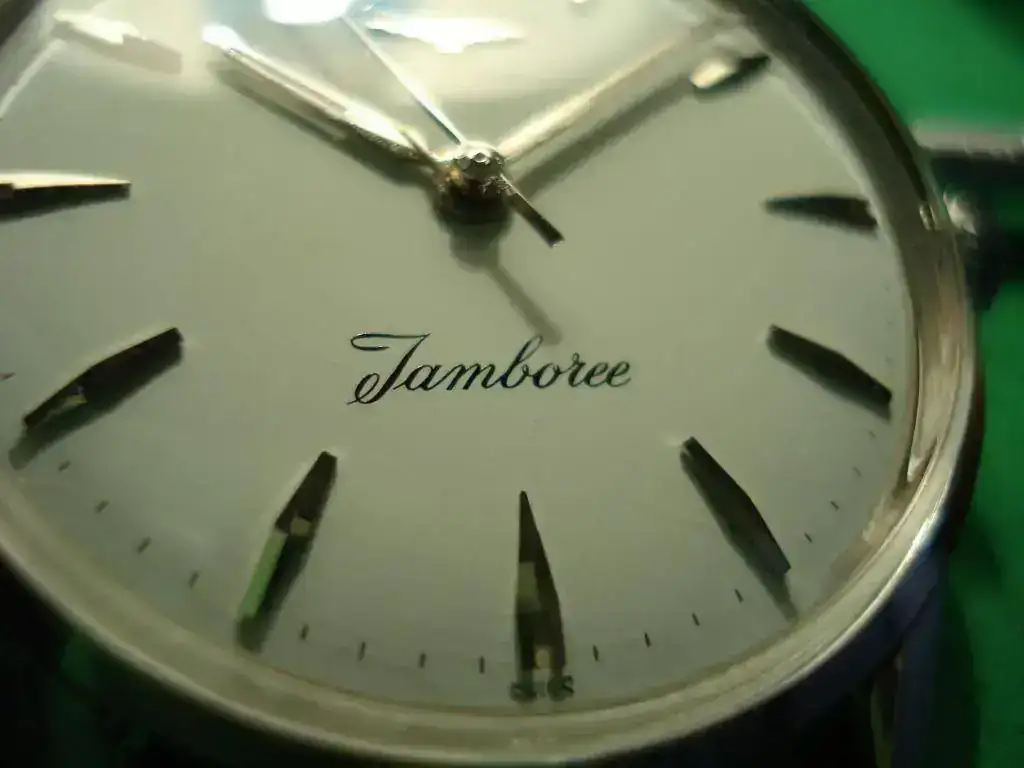

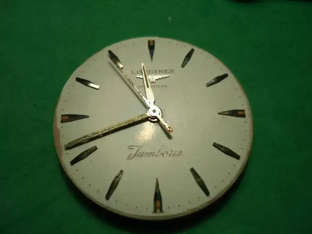

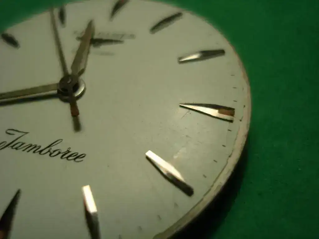

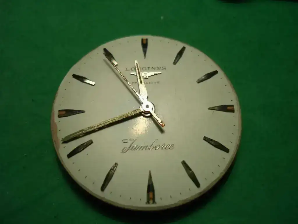

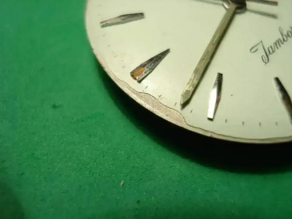

Agujas sucias, la trotadora no original demasiado corta; cosa que me pone de los nervios...::grr::.... Y el material del esmalte del dial, que no sé qué es; parece como parecido a la porcelana de los de bolsillo, descascarillada por los extremos y agrieteada. Ésto último mejoró bastante al lavarla, pero en el lavado se fue el tritio....::bash:: Y eso que en la publi lo vendian "con dial inalterable"...:nea:

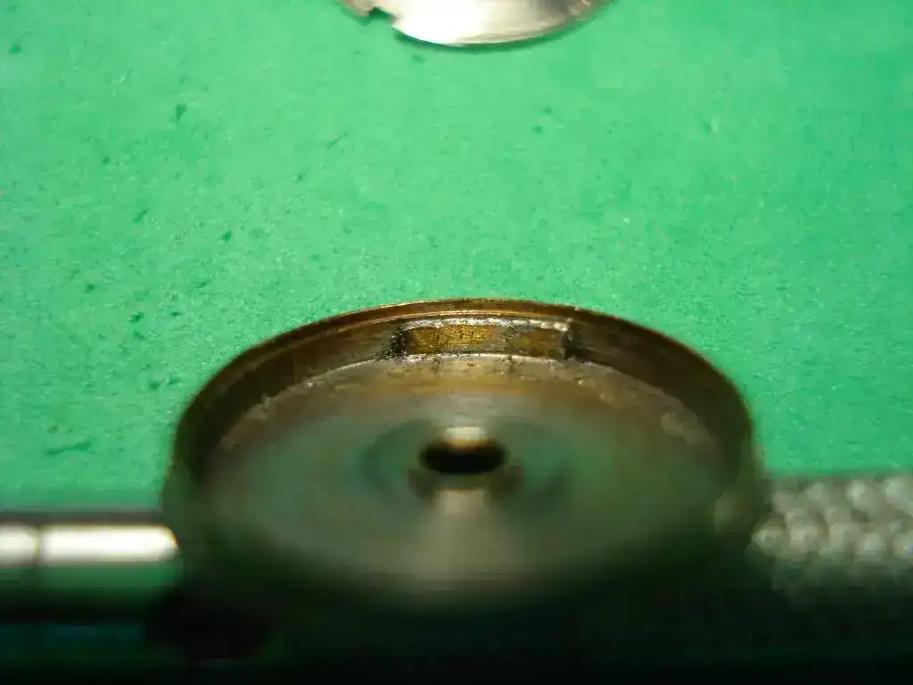

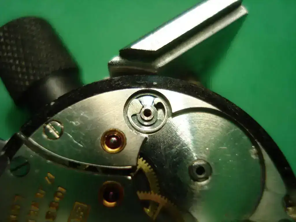

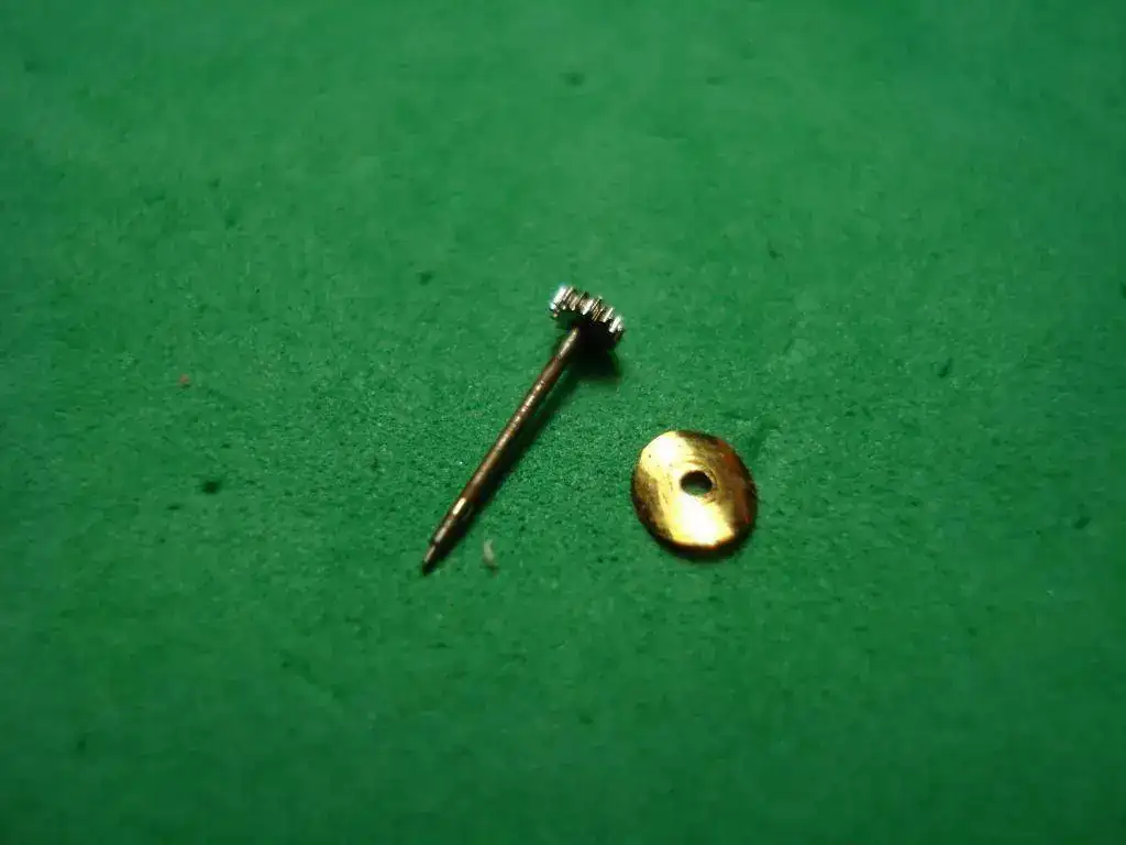

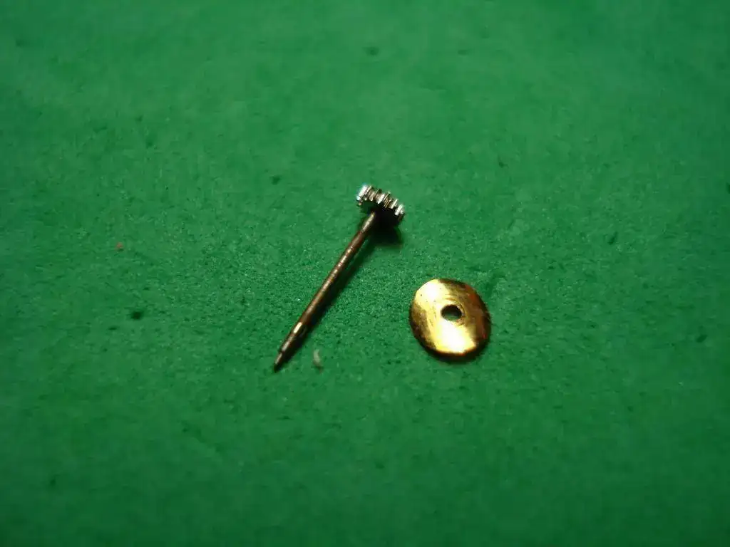

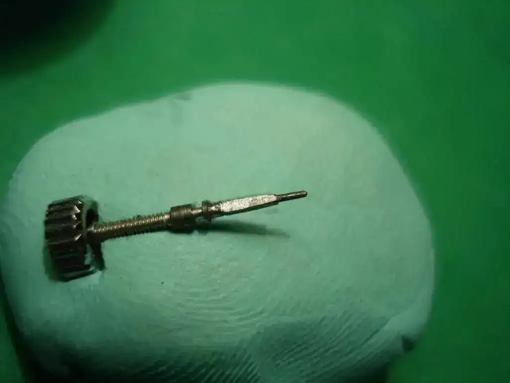

La tija desgastada de manera extraña por la zona que va dentro del piñón corredizo...::Dbt::
Sin talco....:(

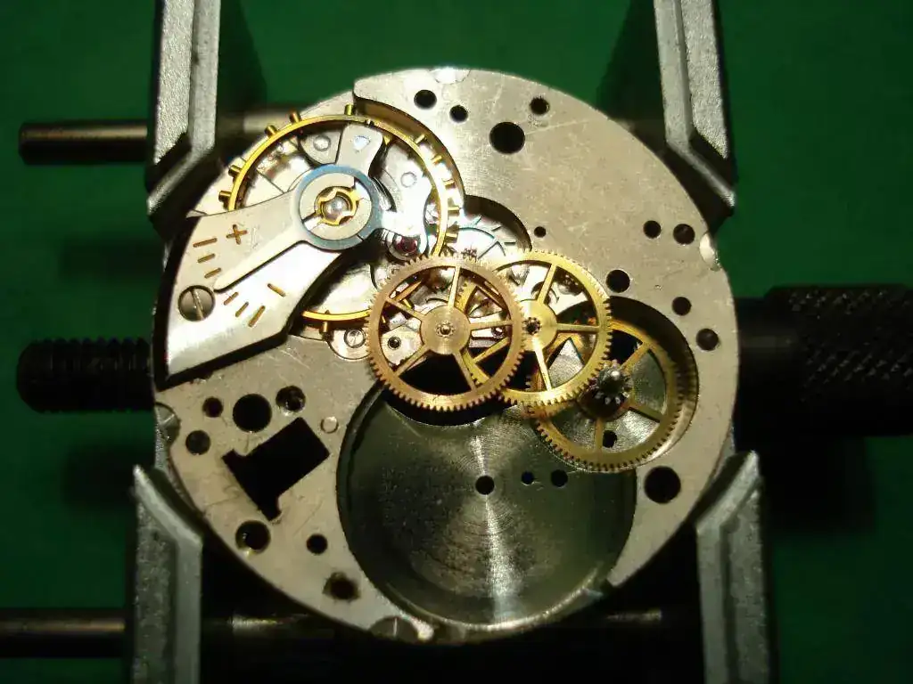

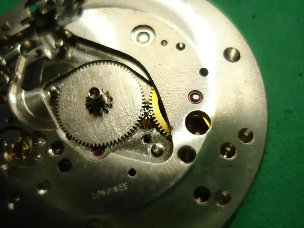

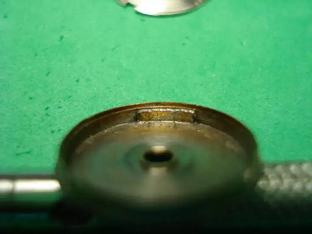

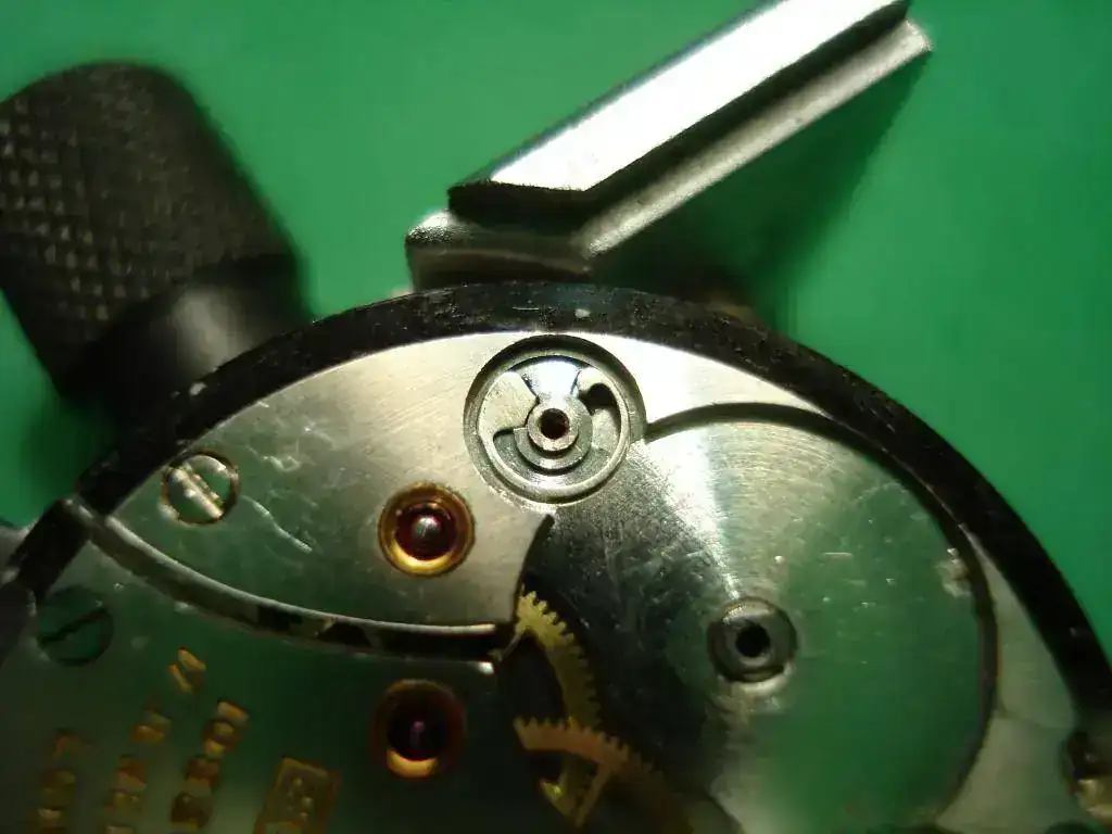

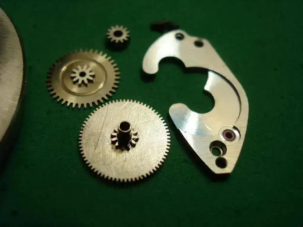

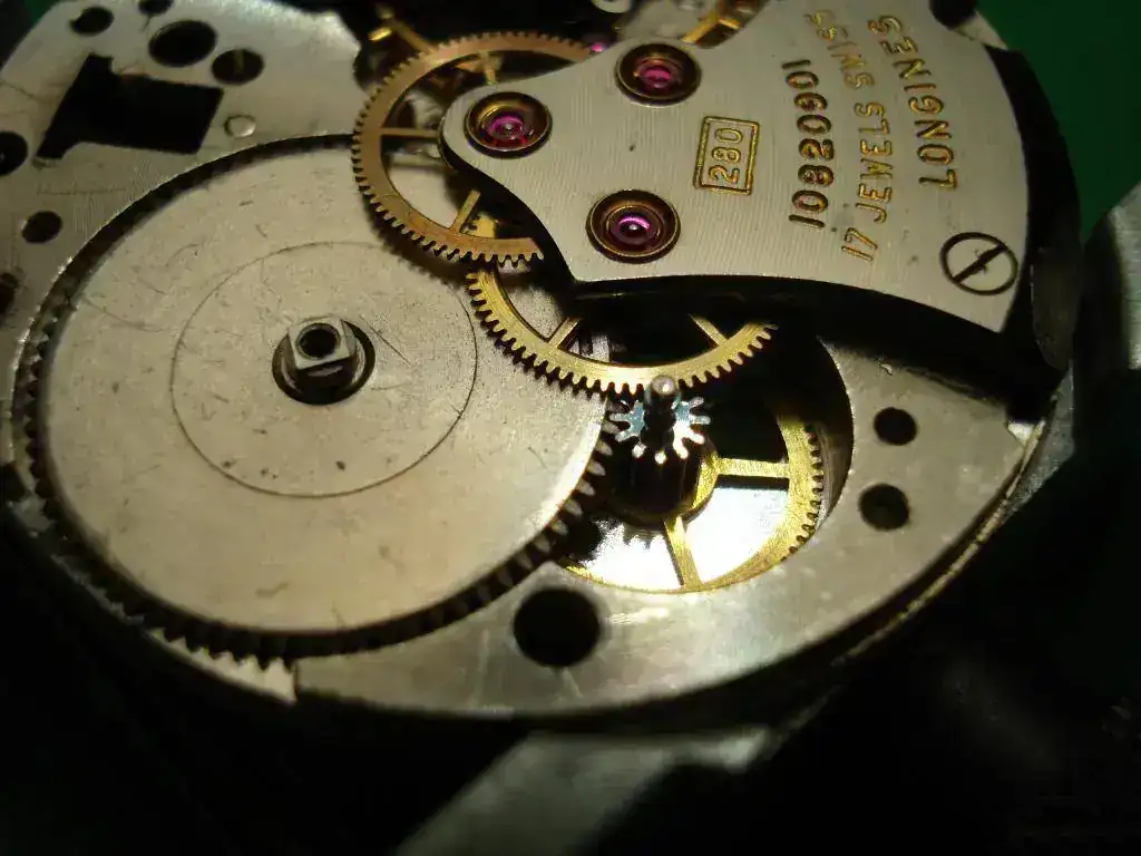

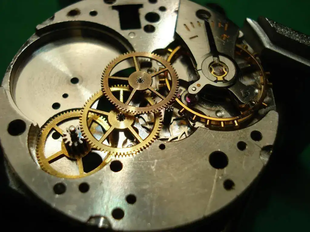

La rueda de horas lleva incorporado el cañón de minutos...8o CORRECCIÓN: ese es el cañón de minutos con su peaso rueda, nada de rueda de la de horas...:ops:... Bien visto por Casiná en su post.:ok::

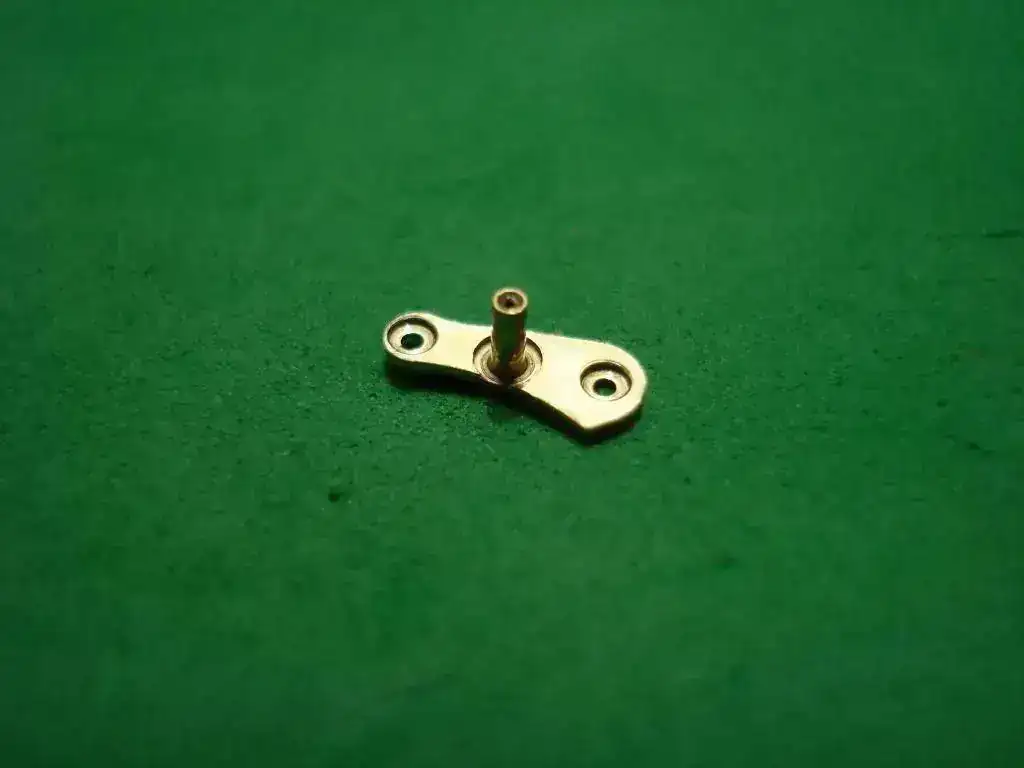

Esta pieza; digamos que una funda para el eje de segundos...

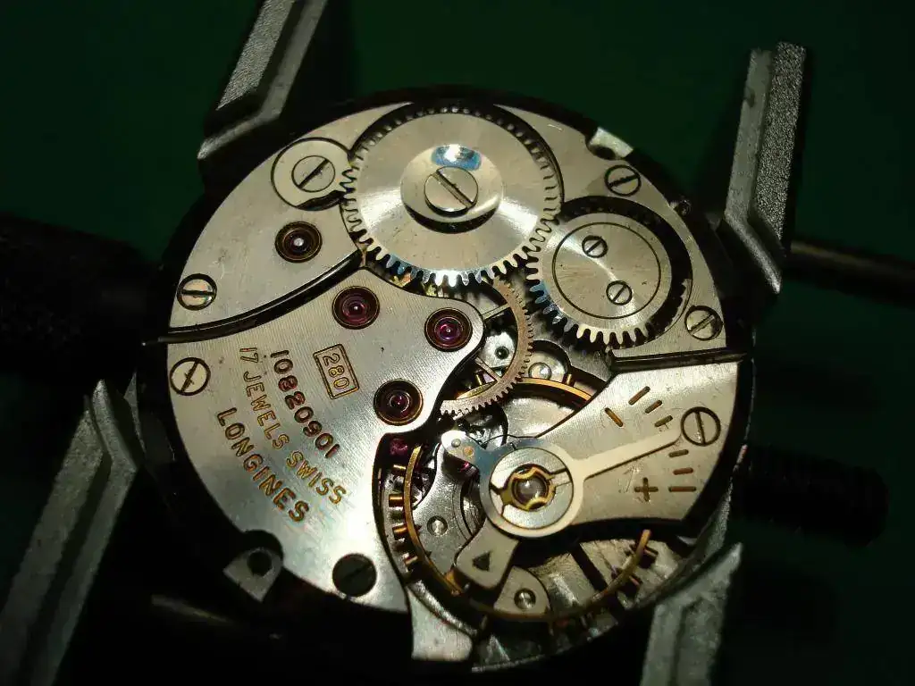

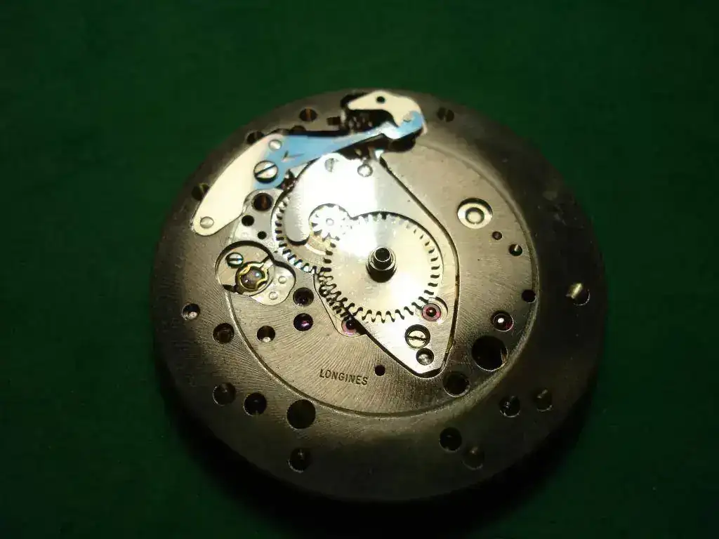

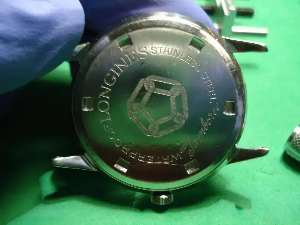

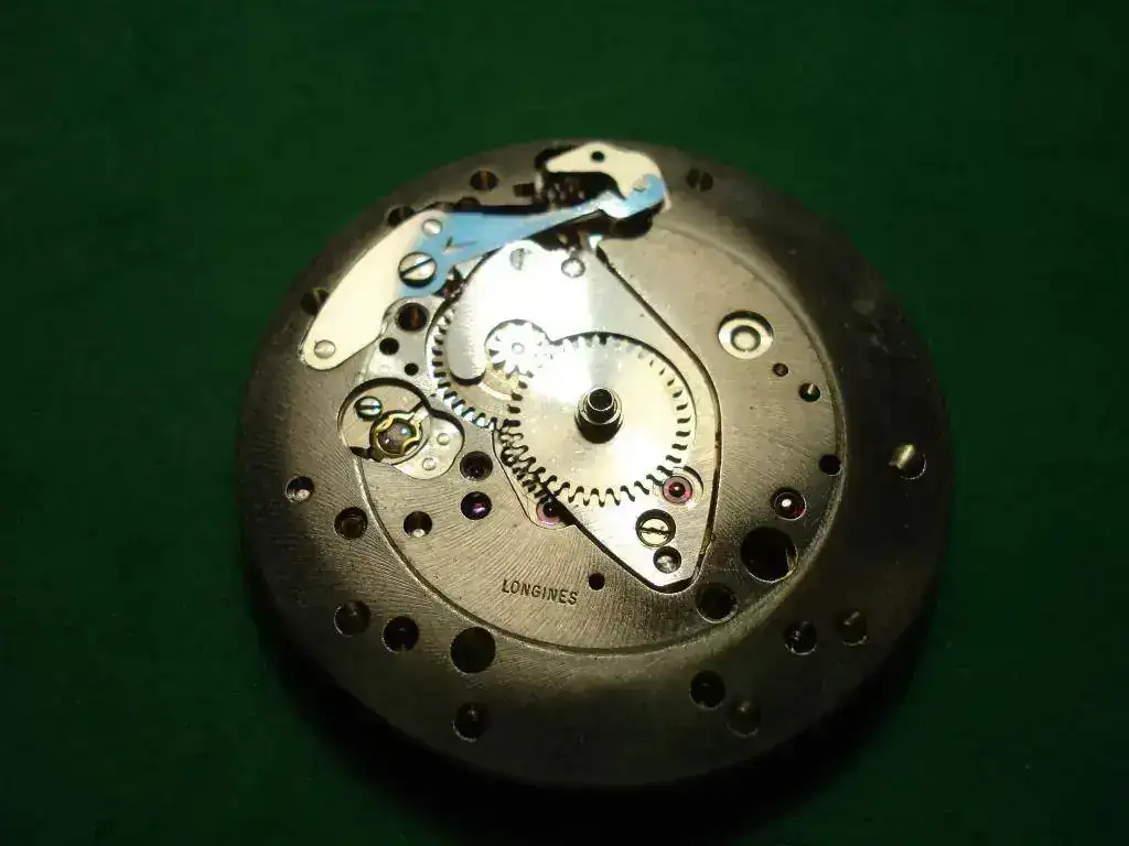

Preciosa trasera...:drool:

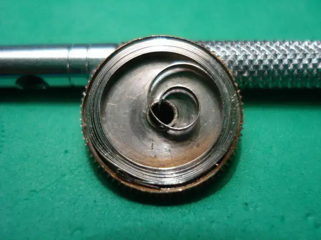

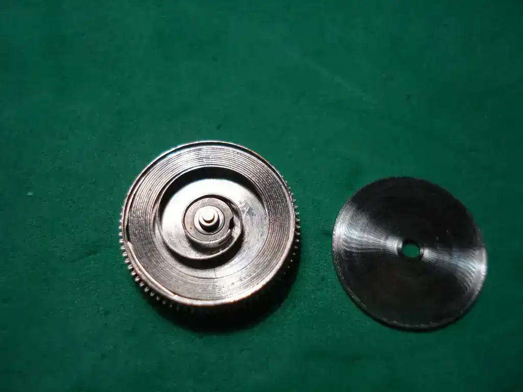

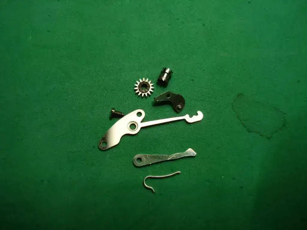

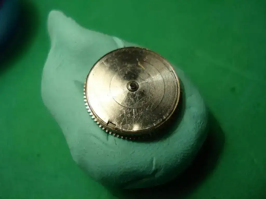

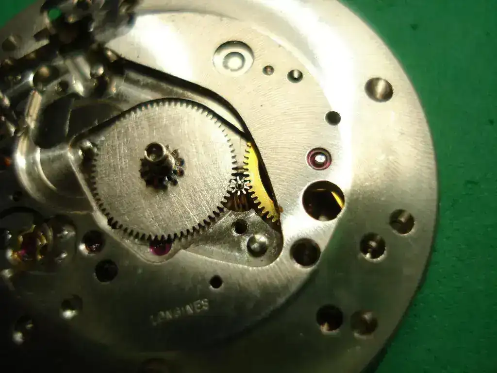

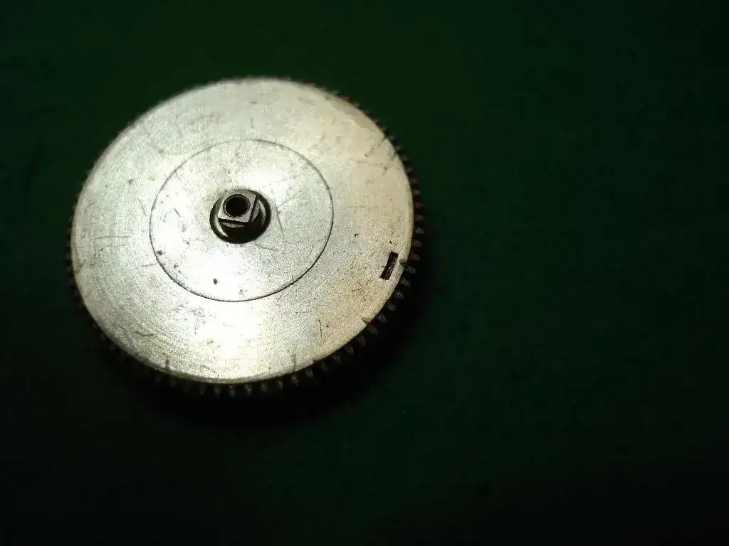

Detalle del muelle del trinquete.

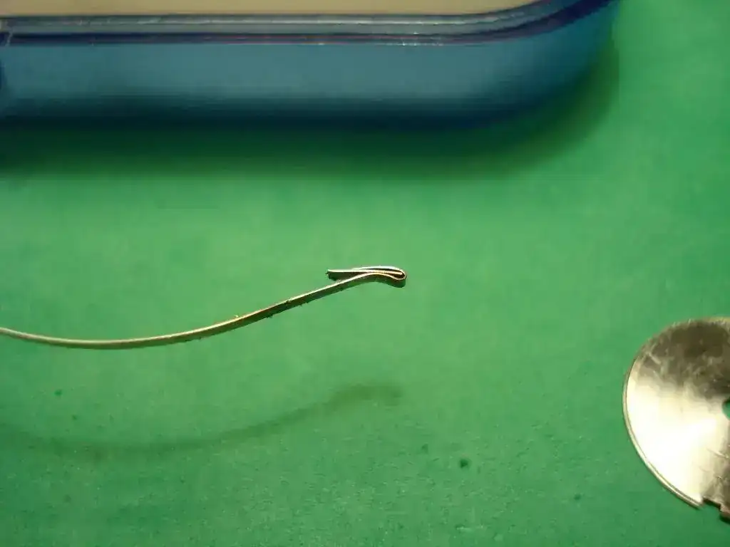

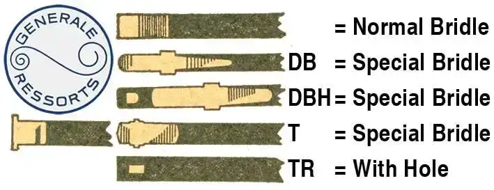

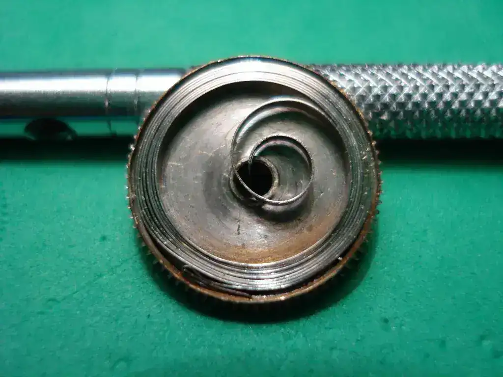

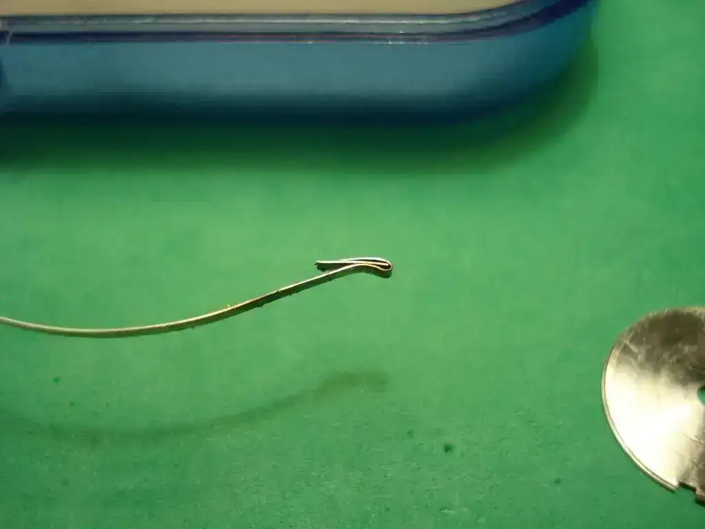

Esa ranura es para un muelle de terminación en T, que es el que debería haber llevado, pero en su lugar había una chapuza de tomo y lomo....

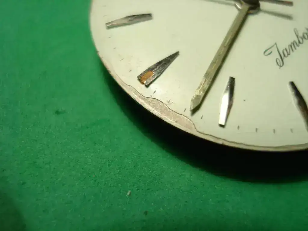

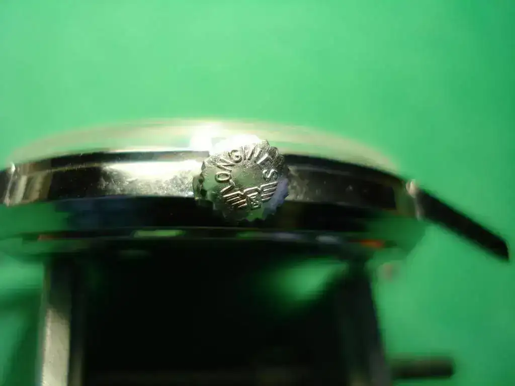

Maltrato exterior....

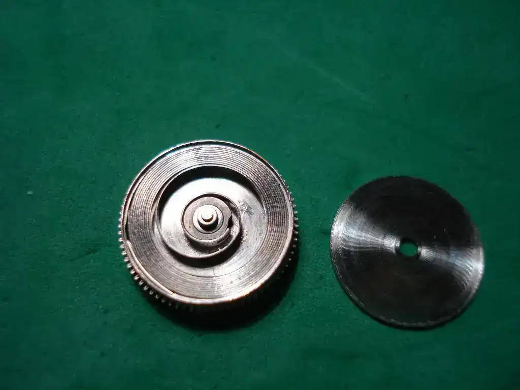

Más corto el muelle de lo que toca...
Apaños fisnísimos.....
Vamos, más basto que un polo de chorizo....::bxd::::bxd::::bxd::.... Llegados hasta aquí, ya sabía que tenía que buscar sustituto, y un cubo nuevo es bastaaante difícil de encontrar.... Lo que sí encontré fue un calibre completo funcionando....Uffff...:yhoo:::yhoo:::yhoo::
Y este el nuevo:
Con terminación normal.
No hay color....

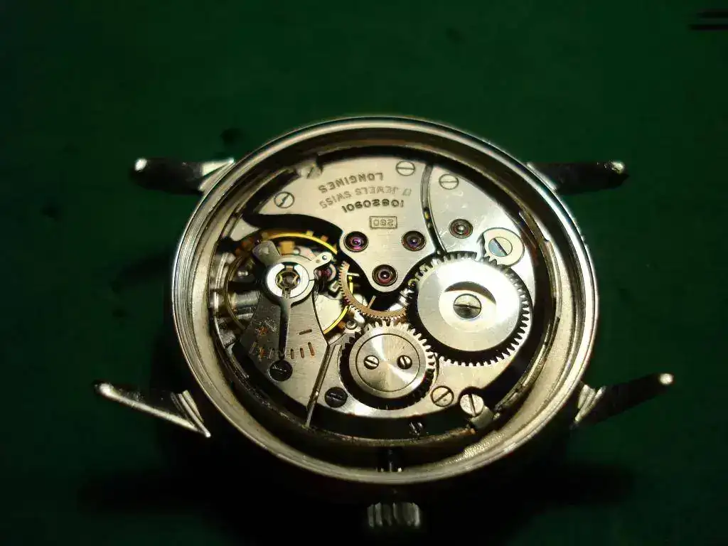

Terminado y con talco nuevo...
Recogidito ya.....

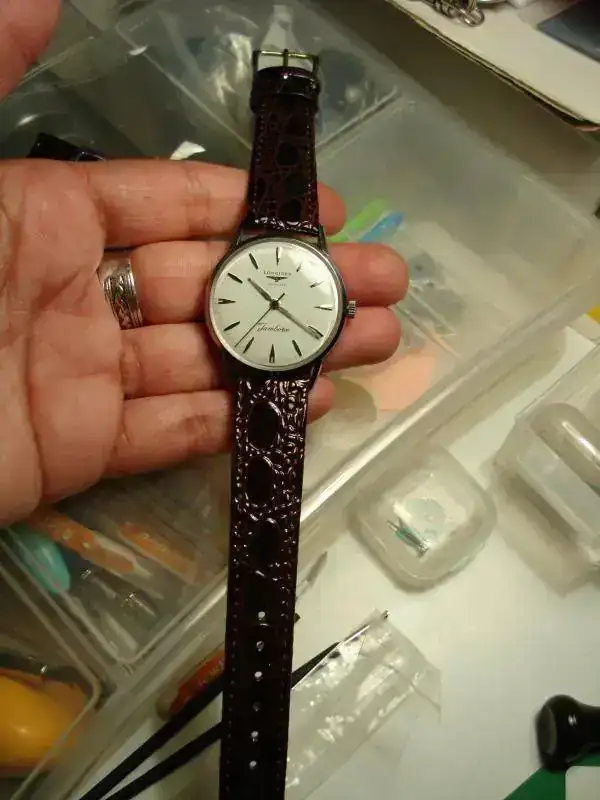

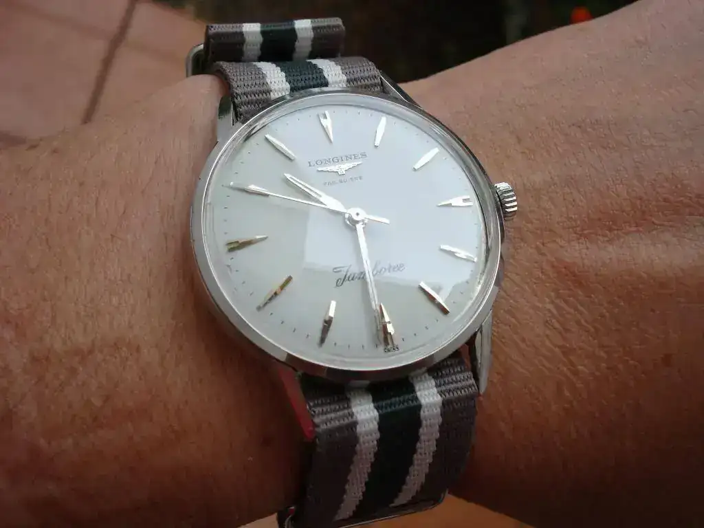

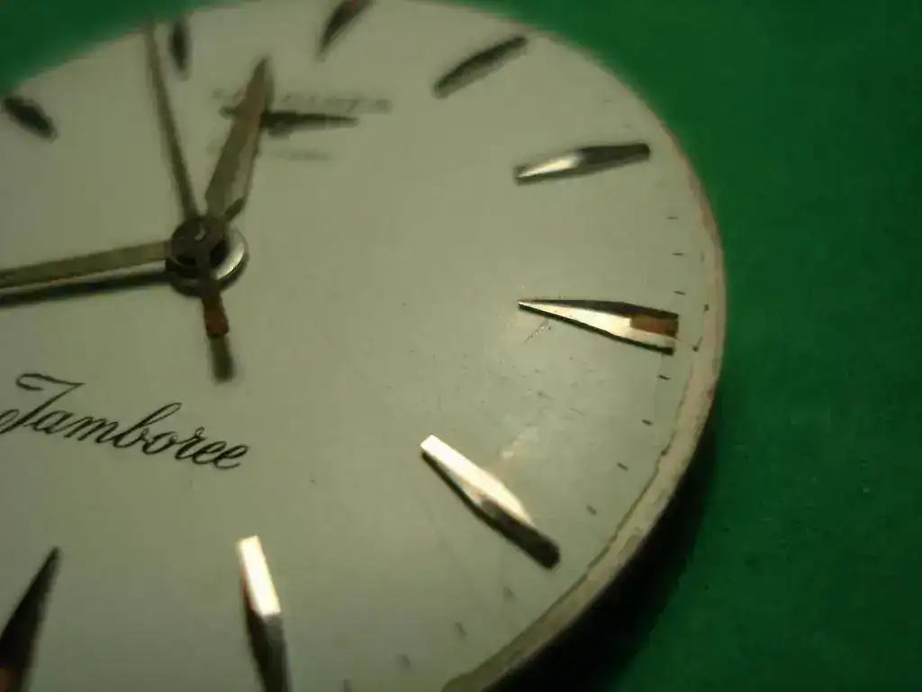

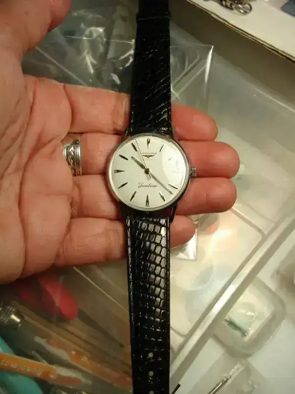

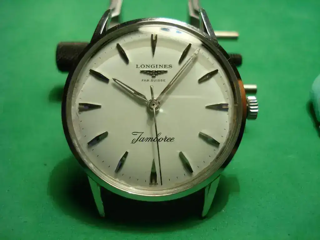

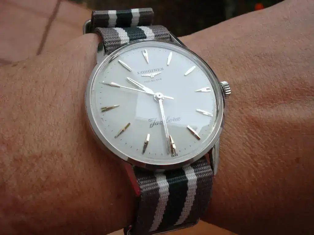

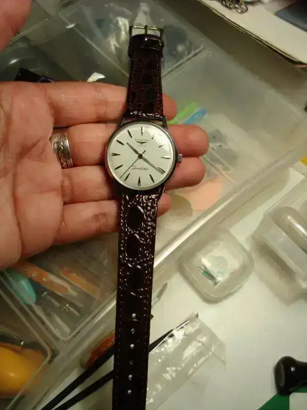

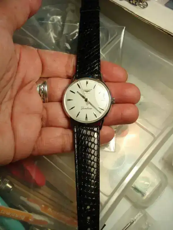

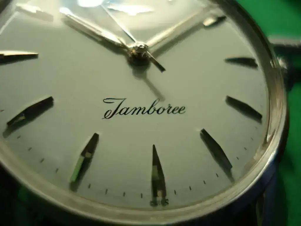

Eah !!!.. Lo descascarillado repasado con pintura blanca,agujas limpias hasta lo posible, trotadora nueva con un largo adecuado, y estrenando plexi... Ah !!!! y corona nueva firmada...

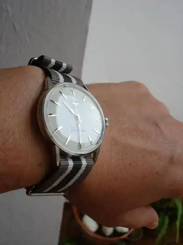

Aquí vestido de señor...
...Y más informal, como podéis ver en el diario:

El resultado, un bombón ¿las agujas son las mismas? Lo que hace un fregao...

antares3 Hola...
Has escrito " Sin talco....:( ".
Es la segunda vez que veo ese palabro, "talco" y no sé qué quiere decir. ¿Podrías desasnarme, por favor?
Gracias por adelantado
Sí, la verdad es que los que se ven en Ebay por lo general, están más penosos estéticamente que este, pero igualmente mejor por dentro.... Nunca se sabe,,,
Lo que sí me intriga es que muchos de ellos no llevan el "Jamboree" impreso en el dial; sólo la tapa dice que lo es....::Dbt::...
Y sí, las agujas horaria y minutera, son las que traía, sólo he reemplazado la segundera, a la que le he hecho simplemente la curva de la punta... Y sí también a que un buen fregao hace milagros....:yes:.... Con Cillit bang... jajajajaja..:D

Hola Jorge;
Lo que normalmente llamamos talco, es una arandela de latón finísima y curvada que se coloca sobre la rueda de horas y entre ésta y el dial, para que no haya holgura entre ella y el dial.
Como esto:
No sé si lo he explicado bien.
D. Luis, u otros de nuestros compañeros más "hechos" al lenguaje relojero, lo podrían definir mejor.

Buen día amigos; esta "arandela" es de de papel españa (así llamamos aquí a ese material)" y su nombre es pallón. Es una arandela de bronce muy finita.
Sirve para que sostenga el piñón de horas hacia abajo así no se sale del lugar (no permite que se levante) y los dientes pueden seguir trabajando con el piñón de la rueda de minuteria. Este pallón es siempre necesario que esté en ese lugar!!!

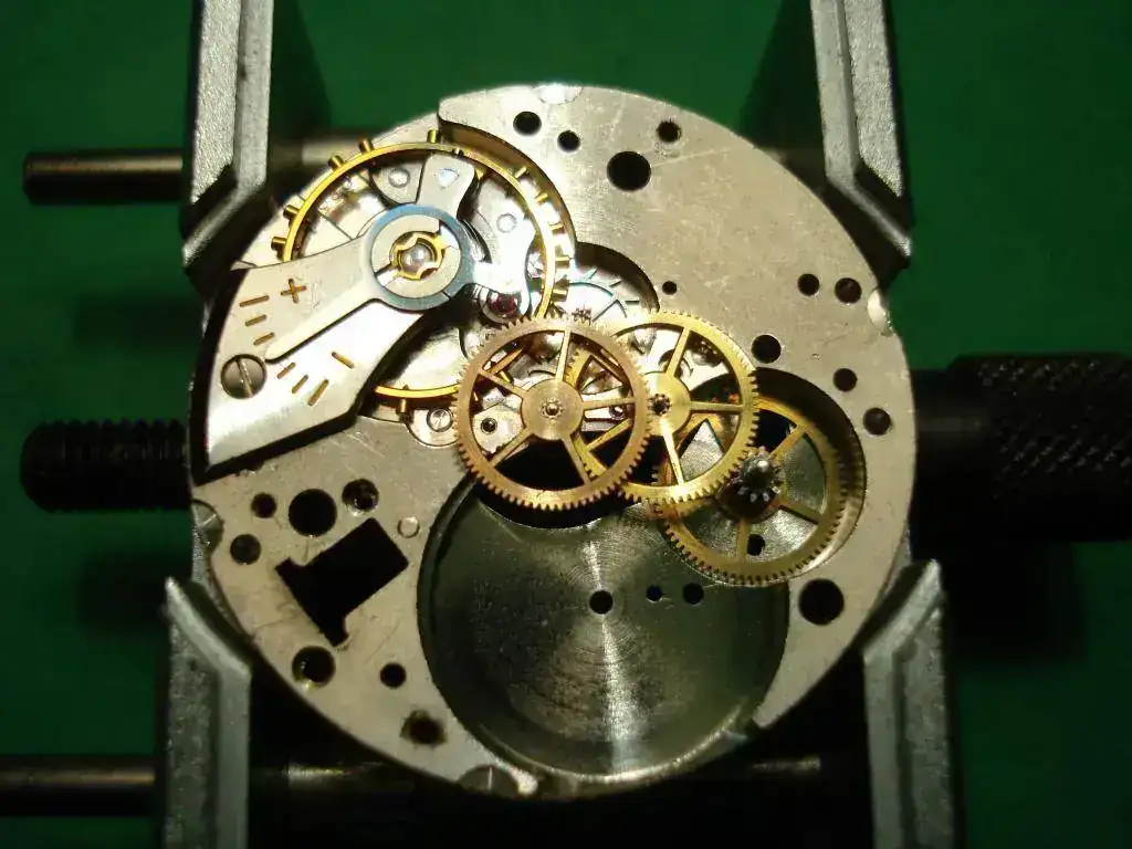

Hola paisana. Viendo tu proeza se me vienen a la cabeza dos cosas: la primera es de Forges y la dejó en su fabulosa Historia de Aquí, referida a los scouts de la época franquista y decia: "..... que son unos niños vestidos de gilipollas mandados por unos gilipollas vestidos de niño ....."
La segunda es que me ha dejao turulato. La dices tu: la rueda de horas lleva incorporado el cañón de minutos. Supongo que ha sido un lapsus o una falta de atención al proceso.
En el cañón de minutos va puesta la aguja minutera y gira con él; en la rueda de horas sucede lo mismo con la aguja horaria. Si fuera como tu dices las dos agujas girarían a la vez siempre con la misma separación entre ellas, la que le hubieras puesto al colocarlas. ¡Anda, repasa otra vez la lección!. A ver si nos enseñas como se mueve el cañón de minutos ......... je,je,je.
Un abrazo y no te lo tomes a mal.
PS. Fíjate en la 5ª foto para empezar.
Hola paisana....
Por supuesto que no me lo tomo a mal; te lo agradezco !!!!
Ha sido un lapsus/error, garrafal.....::blush::8o.... Fruto de andar deprisa y corriendo, y no pararme a ver con detenimiento cómo va el rodaje en este calibre, que es diferente a lo común en la disposición de las ruedas:
Aquí la rueda de centro o segunda, está en el lateral: la dorada, que transmite el movimiento a la rueda tercera, el piñón que está enmedio, y ésta a la rueda del cañón de minutos y a la de segundos que conecta con la de escape....
Un abrazo pisano :ok::
PD; corregido en el principal.::blush::
