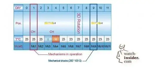

... "ISO 3159 proporciona la definición de un reloj de cronómetro con balanza de resorte del oscilador. Sólo los movimientos que cumplan los criterios de precisión establecidos en la norma ISO 3159 se les concede un certificado oficial de cronómetro. Los movimientos se ponen a prueba durante 16 días consecutivos, de acuerdo con un panel de pruebas.
• Todos los días, incluidos sábados y domingos, los movimientos se miden y se rebobina.
• Sobre la base de estas mediciones, se calculan 7 criterios eliminatorios.
• Si, y sólo si se cumplen todos estos criterios, el movimiento obtiene su "certificación de cronómetro". "...

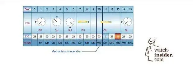

Tabla COSC Oficial mostrando los criterios de prueba para los movimientos mecánicos.

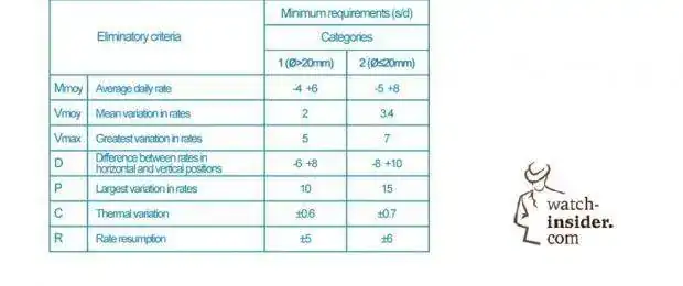

Diferentes criterios que se aplican en función del tamaño del movimiento ...
Tabla COSC Oficial mostrando los criterios y sus grados de tolerancia.

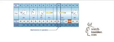

Pero no sólo los movimientos mecánicos se ponen a prueba en COSC. Empresas como Breitling envían todos sus movimientos para obtener certificados COSC, incluyendo los de cuarzo. Esto es lo que sucede con los movimientos de cuarzo. Cito de nuevo el sitio web oficial COSC.
... "Hasta el momento se ha emitido ninguna norma internacional relativa a los relojes de cuarzo electrónicos. Sobre la base de la norma ISO 3159, el COSC ha elaborado un conjunto de prescripciones de prueba aplicables a los cronómetros de cuarzo que rigen sus actuaciones de la misma forma que para los cronómetros mecánicos. Teniendo en cuenta las características técnicas específicas de estos productos, el COSC ha adaptado las pruebas y los requisitos de precisión.
Esta llamada denominación para el desarrollo de los movimientos especiales de cuarzo con el fin de cumplir con estos nuevos requisitos. Se ha convertido en obligatoria para que puedan ser equipados con un sistema electrónico de compensación de la variación en la frecuencia del cuarzo de acuerdo a los cambios en la temperatura. Por tanto, un cronómetro de cuarzo de nueva generación es 10 veces más preciso que un reloj de cuarzo convencional. Además, es un producto muy exclusivo fabricado en una escala baja. Cada cronómetro de cuarzo se prueba por 11 días, en una posición y en 3 temperaturas, como se muestra en la tabla de la página siguiente. Además, a lo largo de todo un día, se somete a rotaciones 3-dimensionales haciendo que asuma repetidamente todas las posiciones espaciales. Por último, se somete a 200 choques equivalentes a 100 G (100 veces más fuerte que la gravedad). Sobre la base de estas mediciones, se calculan 8 criterios eliminatorios.
Si y sólo si se cumplen estos 8 criterios, el movimiento es debidamente "certificado". "...
Tabla COSC Oficial mostrando los criterios de prueba para los movimientos de cuarzo.

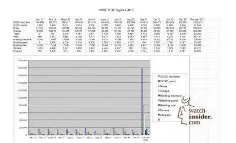

Y por último pero no menos importante vamos a echar un vistazo a las cifras oficiales de COSC - 2012/2013 y enero de 2014.
COSC cifras 2012 para algunas empresas seleccionadas.

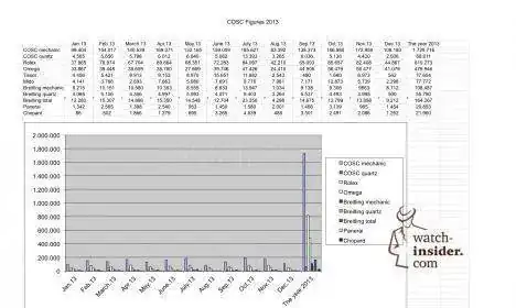

COSC cifras 2013 para algunas empresas seleccionadas.

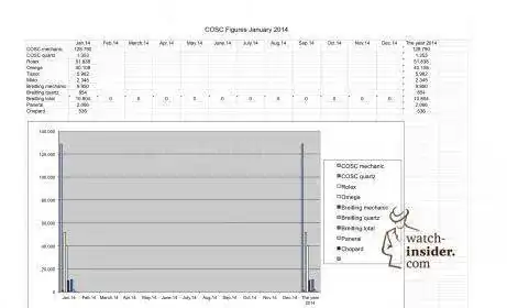

COSC cifras de enero de 2014 para algunas empresas seleccionadas.
La primera cosa que hay que mencionar aquí es que estos son sólo los movimientos enviados a COSC y NO los relojes enteros vendidos por las empresas mencionadas. Algunas compañías no envían todos sus movimientos para COSC y no todos los movimientos enviados a COSC necesariamente tienen que ser montados y vendidos en un reloj más tarde. Podrían, pero no.
Honestamente yo no dudo de las cifras de Rolex. El número de movimientos certificado por COSC no reflejan la cantidad de relojes que se venden. Todas mis fuentes de la industria confiables me dicen que Rolex en realidad está vendiendo alrededor de 600.000 relojes al año. Así que ahora podemos especular. Lo que a menudo escucho es que en Rolex el envía algunos movimientos dos veces para COSC y también envía los movimientos reparados por el departamento de post-venta. Nadie duda de que a Rolex le es de sumo interés el permanecer siempre en el número uno del ranking anual COSC y mostrar de manera constante un cierto crecimiento.
Más fiables para mí son las cifras de todos los otros fabricantes. Omega por ejemplo a sufrido porque ETA no le entregó todos los movimientos pedidosdos y debido al inicio de la fabricación de los nuevos movimientos exclusivos, no magnéticos de ETA para Omega.
También Breitling sufrió y no consiguió un mayor número de movimientos de ETA. Dele a Breitling unos años para elevar su propia producción de movimientos y verá mucho más el crecimiento también.
Interesantes son las figuras de Mido y Tissot. Tendremos que vigilar las cifras de Tissot muy de cerca. He oído rumores de que podría Tissot paso a paso enviar más y más movimientos para COSC y, finalmente, tratar de tirar al Rey Rolex de su trono.
Esto es posible!
ETA produce mientras tanto los movimientos de Tissot en una calidad que los criterios COSC existentes pueden conseguirse fácilmente. Hay sólo una pregunta si la Dirección del Grupo Swatch decidirá enviar más y más Tissot-ETA-movimientos a COSC.
En cuanto a las cifras de Chopard y Panerai no hay mucho que comentar. Se mantienen a un nivel constante y que sólo reflejan un pequeño porcentaje de la producción total de los dos fabricantes.
Si te preguntas por qué no se mencionan otras compañías, aquí está la respuesta: La cantidad de relojes COSC enviado a por ellas son muy pequeñas ...
