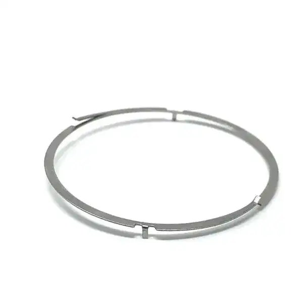

Me he quedado loco. Porque, aunque se monte el bisel en cualquier posición, sigue girando en el mismo sentido.
Tras leer a @lookjapan...
¿Cómo que va al revés? ¿No será que va hacia los dos lados? Eso es que se ha cargado lo que llaman el muelle del bisel. Que no es mas que un arito con un par de salientes que hacen de carraca. He cambiado varios.
... lo tengo claro. Ese aro lo ha montado boca abajo. En vez de frenar en sentido horario, ahora frena el otro.

Aquí tienes el "muelle":
Como puede verse hay dos rampas que coinciden con las hendiduras de la parte inferior del bisel y dos salientes que van encajados en un par de agujeros de la caja. Imposible ponerlo de otra forma. Yo, la verdad, pienso que si ha conseguido que el bisel funcione al revés, me pregunto que habrá hecho en la maquinaria.
Ver el archivos adjunto 2947781
