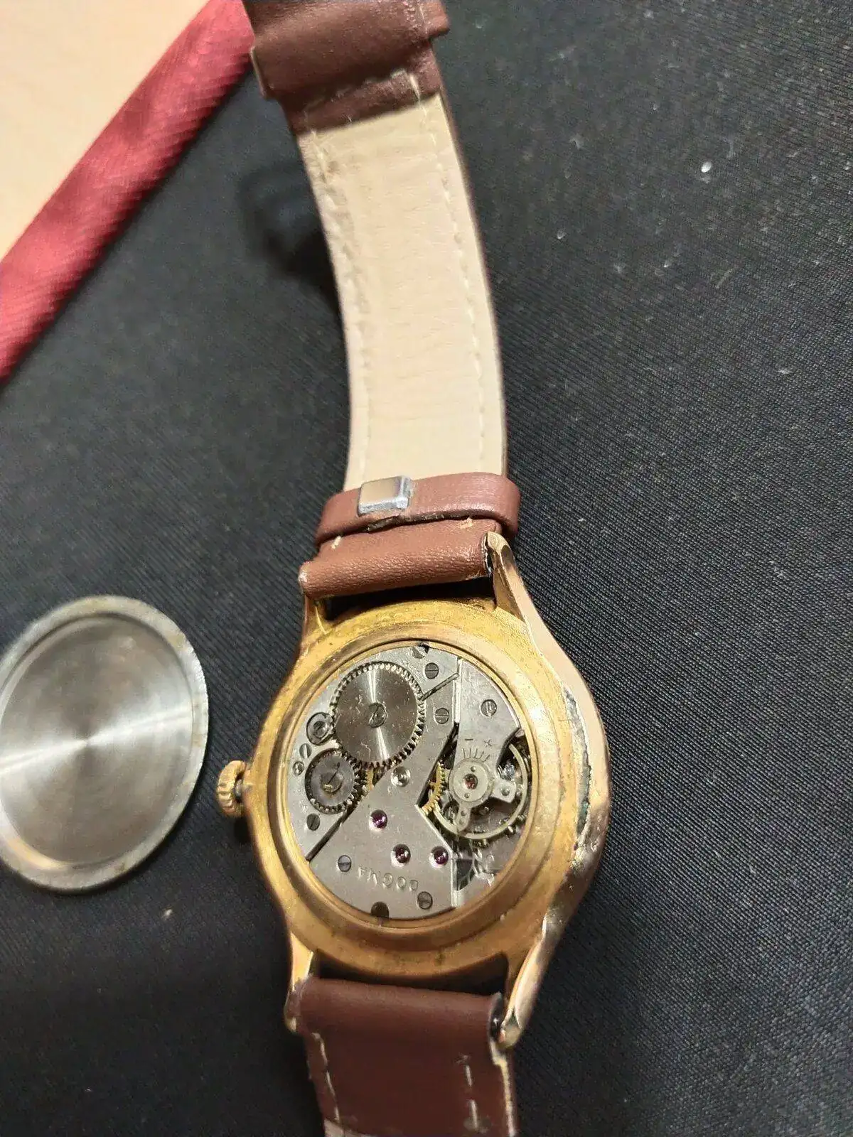

Llevo tres años con él pero no le conozco bien, ¿me ayudáis a saber más cositas de mi Dogma?
  • Iniciador del hilo Iniciador del hilo Rjmaa
Rjmaa
Rjmaa
Parece que mis días malos con Covid han pasado, ahora me toca “disfrutar” del aislamiento y qué mejor manera que aprendiendo con ustedes.
Cuando entré en la universidad quería un reloj de recuerdo. Solamente tenía dos condiciones. Un reloj que fuera diferente y no tuviera nadie en mi entorno o lo pudiera ver en la calle y que además fuera barato (-200) euros.
En vez de irme al Corte Inglés a por un Lotus o Festina decidí irme a el Rastro madrileño a por alguna pieza vintage. Lo compré a un hombre que tenía una mesa increíble llena de relojes preciosos en buen estado.
Compré este simplemente fijándome en la estética y en que funcionara perfectamente. Y así fue, me parece precioso y no me ha dado ni un solo problema de ningún tipo.
Pero ahora mi curiosidad ha ido a más y quiero saber algo sobre este reloj que me ha acompañado durante estos años, por lo que os pregunto cosas sobre la marca, el año de fabricación, si debe hacerse alguna reparación o engrase o cualquier cosa que creáis que es importante comentar o que deba saber, lo que sea. (Le he abierto para que me podáis decir)
Sinceramente no me importa si es un reloj Frankestein como lo llamáis aquí, pero también me gustaría saber si el calibre es original de la época o de la marca o no.
Muchas gracias a todos y todas (que en este subforo hay muchas mujeres)

De la marca NO ya que no era manufactura. Para identificar el calibre coge una lupa y con luz de día y apropiada mira el logo y los números que pueda haber.

Puedes estar totalmente tranquilo. Es un bonito Dogma de los años 50, completamente original y con un buen calibre, yo diría que una ETA 1260 o familia.

KIKE, creo que SI es el que dices.
uno u otro segun el diametro y/o la altura

ETA 1260
Features
manual wind
sub second
Data
10.5''', Dm= 23.3mm, Do= 23.7mm
H= 3.95mm
F= 0.9mm
T= 1.8mm
17 jewels
f = 18000 A/h
power reserve 53h
Balance staff U1885 / U3135
balance with/without screws
Stem W2120
Mainspring / battery
Zf1473, 1.80 x 9.5 x 0.11 x 290mm

differences not known between 1260, 1262, 1264, 1266, 1268, 1270, 1272, 1276
family:
1260: 10.5''', H= 3.95mm
1261: 11.5''', H= 3.95mm
1280: 10.5''', H= 3.6mm
1281: 11.5''', H= 3.6mm

Lo que diga @KIKEMORGAN va a misa. Precioso Dogma.
Reacciones: sergiowilde y KIKEMORGAN
KIKE, la verdad es que se parece a un Felsa y también a un FHF, pero no los veía igual. Tu has acertado.
Ya veo que los expertos os habéis puesto de acuerdo sobre el movimiento, muchas gracias.
O sea que es de los 50, muy buena noticia, me parece una década interesante
Gracias Cesc, yo también en un principio por el puente del rodaje, pensé en un FHF, pero no me cuadraba el puente del volante, ya que en los FHF tienen una forma muy característica. Luego pensando en que la mayoría de los Dogma de los 50, montaban ETA 853 o AS 1130, y que AS no parecía y que se daba un aire a la 853, pero más pequeña, busqué una ETA de los 50 de 10’’’ o 11’’’.

Acordado ya que es un ETA, el siguiente paso es desmontarlo y pasarlo por una buena limpieza. Comienza a haber óxido en rueda corona, trinquete y rochete y, posiblemente, en remontoir y debajo haya más que ahora pueden ser insignificantes pero que pueden empeorar. Y unos aceites nuevos, si no se sabe cuando fue su última revisión, también le vendrán de lujo.
Y por cierto, como mi disco duro no abarca ya tanto, he buscado por Certina KF 330 y publicado por calimero y parece que no está. Nos dejaría con las ganas de saber como le quedó.
Mil gracias por toda la información. Le diré al relojero lo que me has dicho para que siga conmigo muchos años más.
