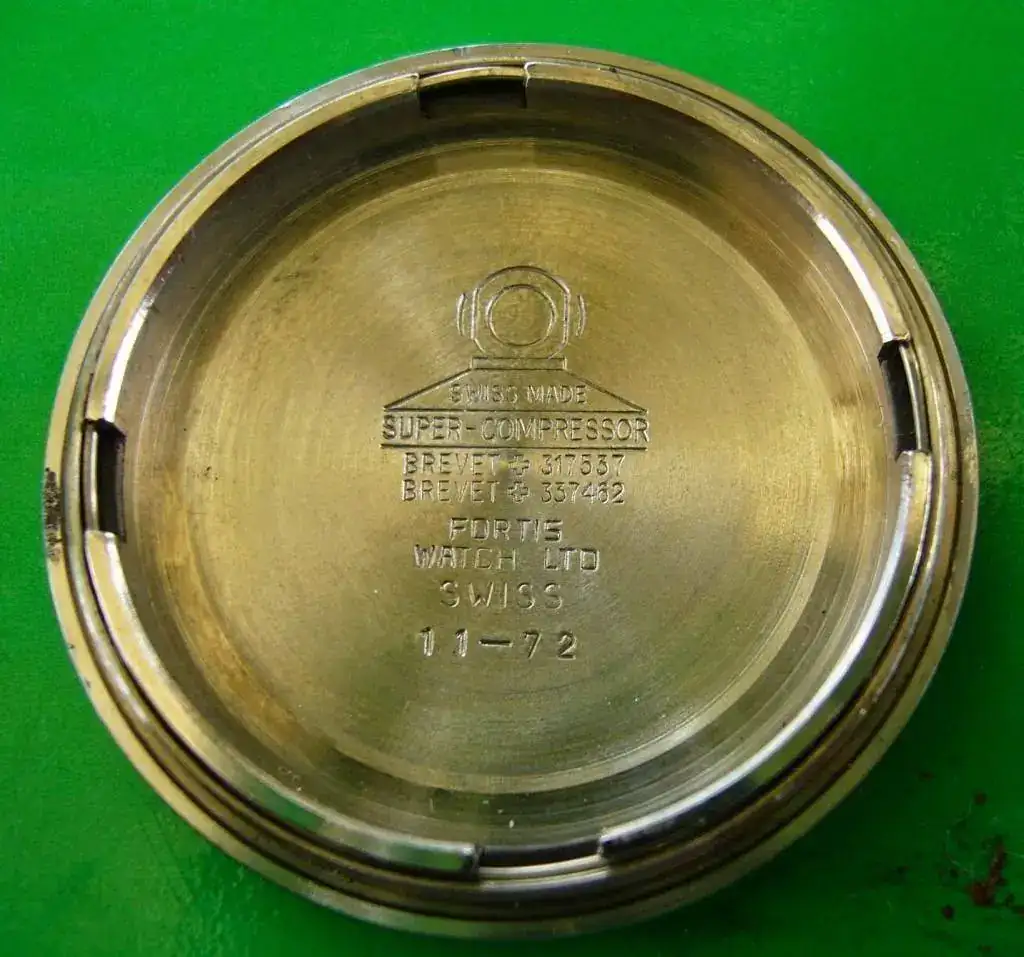

Un compañero que prefiere mantenerse en el anonimato (vista las respuestas del autor del hilo), me pasa esta útil información, la cual le agradecemos:
El reloj es falso, y no solo es de los que reciclaron cajas compressor auténticas, es de la tirada más reciente en la que la caja compressor ni siquiera es auténtica, es una copia.
Esta es la trasera auténtica
Y no hay más que comparar con la foto que pone el compañero, que es la de las copias fake:

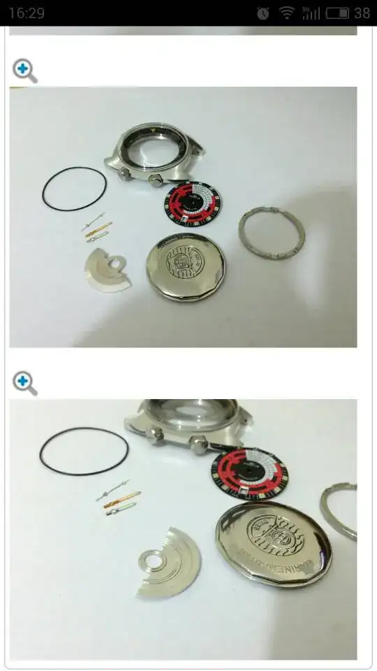

Aquí llegaban a vender la caja y esfera suelta para que uno mismo se lo pudiera montar:

Edito para añadir unas fotos que me han pasado de estas "piezas" que venden en kits:
