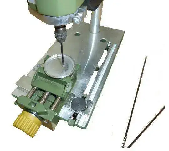

Llegan las lluvias, así que toca recoger un par de paraguas rotos, uno de varilla de acero y otro de varilla de fibra de vidrio, desguazarlos y guardar varillas, muelles, alambres, tubos, y unos trozos de tela negra, con los que posteriormente utilizaremos para nuestras reparaciones, y utillajes caseros.
De aprendiz era uno de mis trabajos recoger paraguas rotos, en los días de lluvia, y desguazarlos, mi maestro Joaquín Castellvi, técnico de Rolex, siempre me decía que los paraguas alemanes eran del mejor acero que había, y con las varillas hacia piezas varias al torno, ejes de volante, tijas al torno, y ami me hacía hacer, la faena menos fina, ya que no podía utilizar el torno, este estaba reservado para él, el motivo era que cuando lo toque yo al día siguiente amaneció oxidado, y me toco trabajar los mecanismos de relojería gruesa, con guantes de cirujano, y los de pulsera con papel de fumar, por lo que me mandaba hacer otros trabajos, tales como pasadores para espirales, cierres, aldabas, pasadores de las bisagras, pasadores para los piñones de jaula, tales como los piñones de ratera, y con los alambres, muelles, pasadores para reparar las cadenas de los relojes, utillajes varios, por ejemplo aceita dores de relojería gruesa, punzones para abrir el paso de las correas y colocar los pasadores de fijación de la misma en la caja, tela para las puertas de los relojes, etc.
Hoy día con las varillas de fibras de vidrio, consultando los Apuntes de relojero 1967- 2021. Galy & Cram, nos podremos hacer variedad de
utillajes.

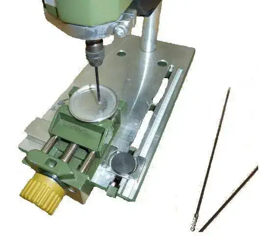

utillajes.

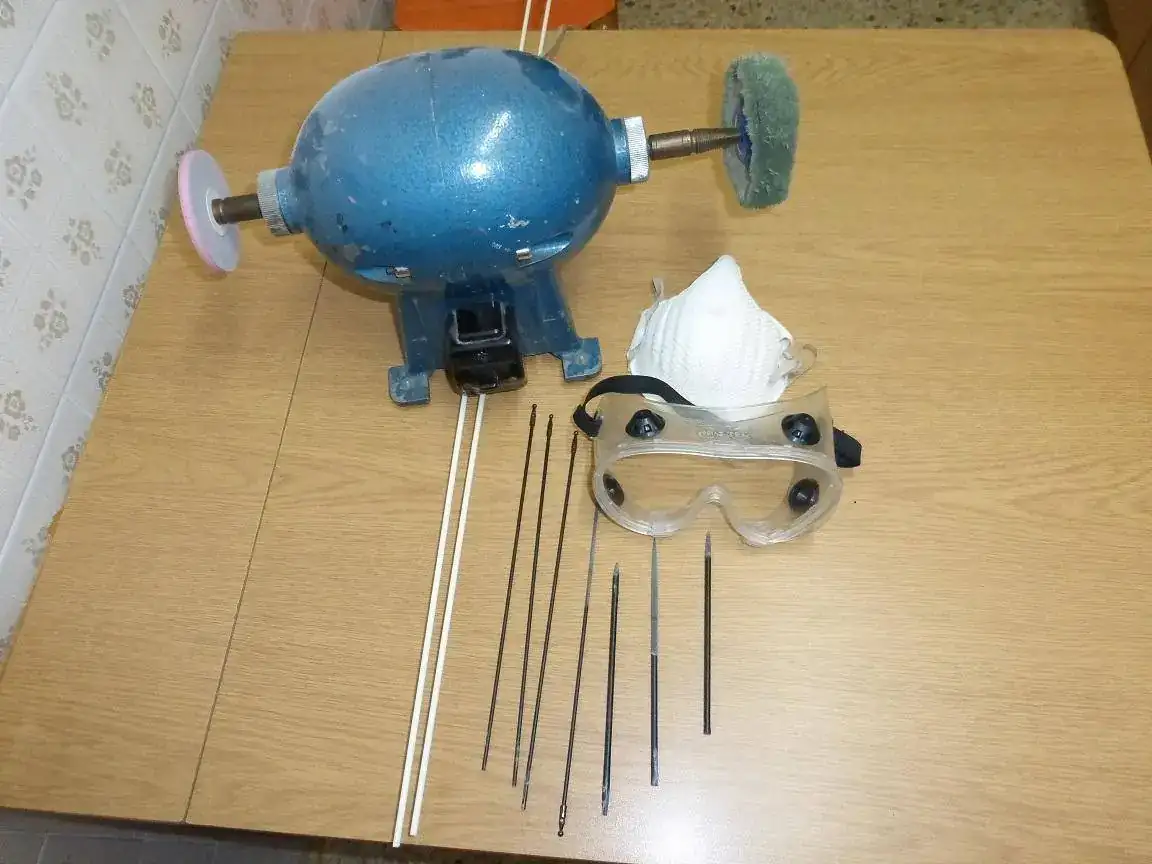

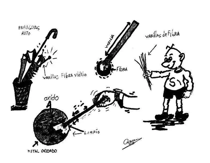

La grata de fibra de vidrio es de esas herramientas, que debido a las contradicciones que conlleva, solemos evitar su uso. En cambio, las varillas de paraguas, o símil, de fibra de vidrio, tienen mayores ventajas y utilidades.
Ventajas: tras su uso no tendremos molestias, al no clavase, la fibra en las manos.
Herramientas y material​
  • Cuchilla de sierra.
  • Martillo.
  • Mascarilla.
  • Mola.
  • Tas de acero.
  • Varillas de paraguas de fibra de vidrio.
Elaboración​
Desmotamos el paraguas, retirándole las varillas de fibra de vidrio, no de acero, las que cortaremos a trozos de unos 20 cm de largo, con ayuda de una mola, y protegidos con gafas y mascarilla, sacamos punta, a la varilla de paraguas, de fibra de vidrio, como si lápiz fuera. Seguidamente, la apoyamos sobre un mártir (tas de acero) y picamos sobre la punta, con martillo, deshilachando las fibras de vidrio, de forma que nos quede un pincel.
Apuntes de relojero, 1967-2021. Galy & Cram. Pg. 535

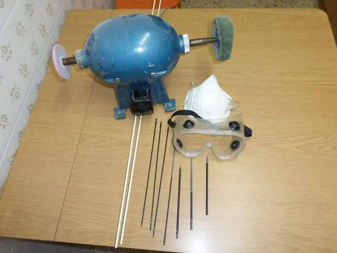

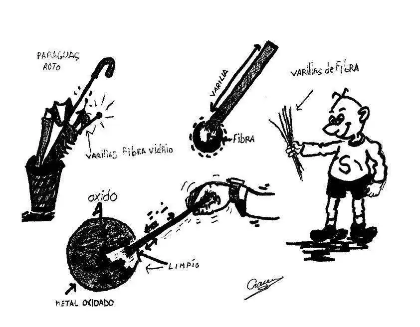

Grata de fibra de vidrio​
  • Martillo.
  • Mascarilla.
  • Mola.
  • Tas de acero.
Elaboración​
Ver el archivos adjunto 2553400
