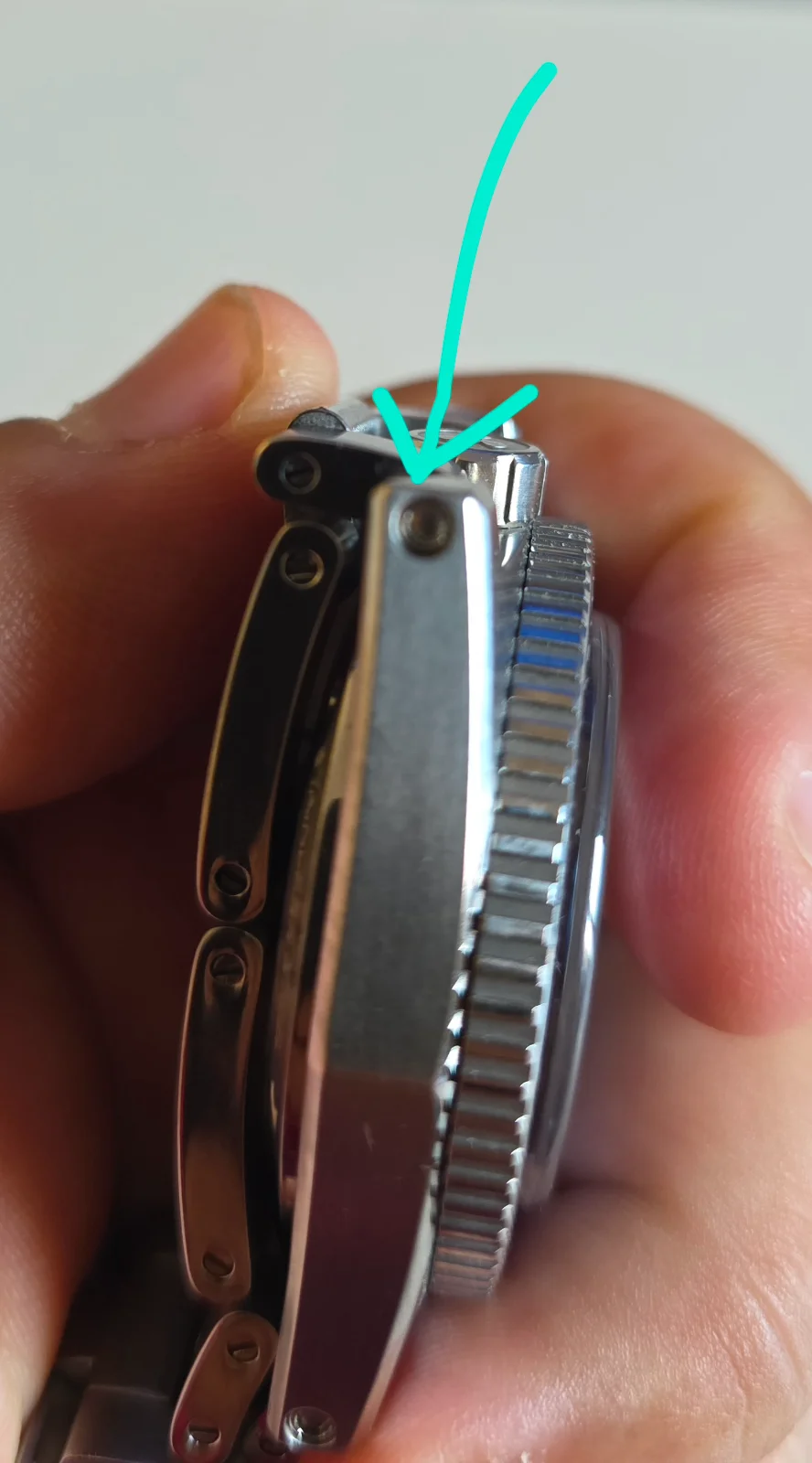

Buenos dias,
a ver si alguien me puede ayudar.
Tengo un Crepas L'Ocean actualmente con el brazalete puesto. Mi consulta es debido a que la cabeza hexagonal de los pasadores que sujetan el brazalete a las asas ha perdido la forma y no hay manera de soltarlos (se han pasado de rosca parece ser).
Sabeis algun truco para poderlos soltar y una vez sueltos ¿se puede conseguir algunos similares para sustituirlos?
Muchas gracias
Hace no mucho ví un video por Internet de uno que le había pasado algo parecido en otro reloj y lo que hizo fue:
Cogió una mini llave allen y pegó con un pegamento extra fuerte (tipo loctite gel) el extremo corto al tornillo dañado, una vez seco, hizo palanca para destornillar y salió.
Reacciones: Breoghán
Por unos 15€ en Amazon tienes herramientas de extracción de tornillos para tornillos de reloj, gafas, etc.
Reacciones: Breoghán y smartinez
He conseguido soltarlos con una llave Allen de mayor número, no con la que trae la dotación de Crepas. ¿Sabrías decime si se pueden conseguir estos tornillos de recambio?
Reacciones: Javimetalles
Ni idea, no sé que pasadores usa la marca, intenta contactar con ellos.
los tornillos es fácil de conseguir, los pasadores ya es otro cantar
Lo siento, eso ya no lo sé. Intenta ponerte en contacto con ellos en su web.
Lo mejor es contactar con el SAT de Crepas en Sevilla. Yo así lo hice hace unos años por un problema parecido; solo que yo tuve que enviar el reloj para que los quitaran ellos porque la lié mas gorda que Amancio al echar fija tornillos.😅
Bueno, el caso es que si alguien tiene ese repuesto son ellos:
Taller de Relojeria José Fdez Quiroga
Av. Emilio Lemos, 19, L-5B 41020 Sevilla
Tf y fax: +34 954442340
[email protected]
Mándales un email y explícales tu problema; a mi siempre me han atendido muy bien.
