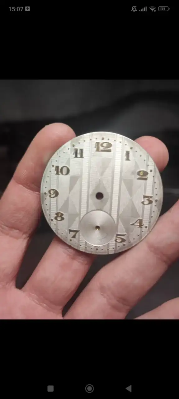

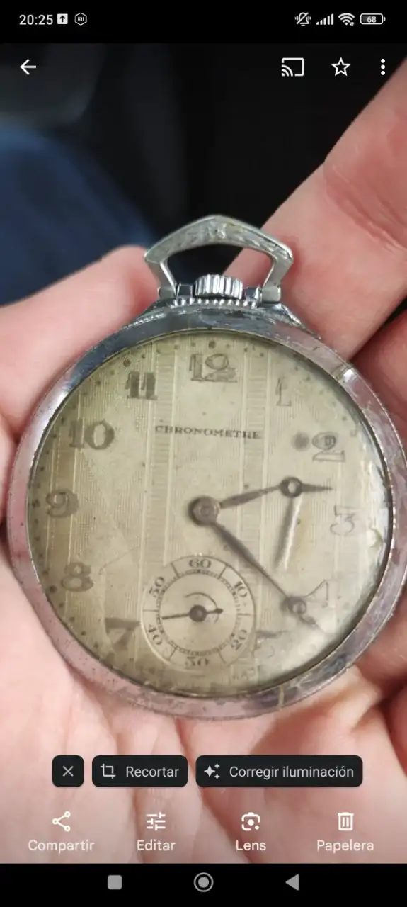

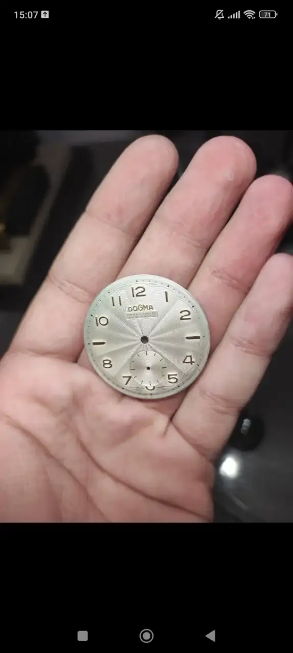

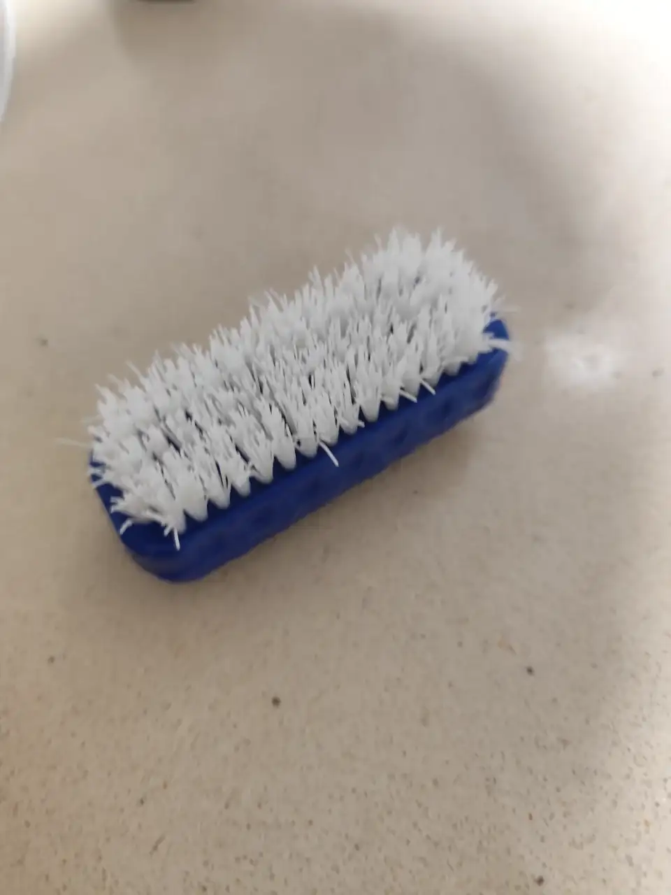

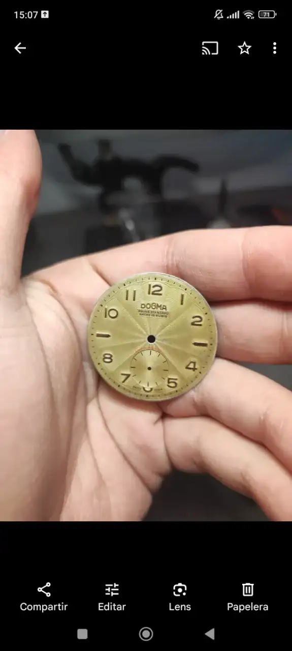

Buenas tardes, dado que tengo varias esferas sin uso, decidí probar a intentar limpiarlas. Empecé con una de un reloj de bolsillo Cronometre, muy bonita por cierto, que era texturizada, empecé dandole suavemente con un cepillo de dientes, y de ahí pasé a un cepillo más gordo, echándole agua caliente y jabón y frotando fuertemente, con eso quedó blanca, pero todas las grafías se borraron. Después de eso segui con una de la marca Dogma, quedó igual, sin embargo está vez las grafías aguantaron. Después lo hice en una de Duward que estaba muy mal, pero en esta se quedó borró hasta la pintura. Con esto vi que las texturizadas son las únicas que aguantan más o menos la limpieza intensiva, sin embargo las normales no hay manera a mí parecer de que queden completamente blancas. Subo fotos de las diferentes esferas, del antes y del despues y del cepillo utilizado.

Es cierto que es un poco bestia, pero si tienes algun reloj que tenga la esfera sucia ( en un estado crítico,las mias no estaban tan mal la de dogma), y que no te importe nada sentimentalmente o algo parecido, se lo haces y puede quedar bien

No me convence compi, prefiero pátina con letras que como los chorros del oro borrado. Me costó aprenderlo.
En los únicos que puedes limpiar es en los de porcelana, con baño en limpiador dentaduras. En estos no hay riesgo de borrar las letras.
Creo que ya quedó claro hace años, en otros hilos, la pátina que tienen las esferas pintadas, es la pintura y el barniz en proceso de desintegración. Si retiras esa pátina estás retirando la capa superficial que posiblemente sea el barniz. Las grafías del reloj están sobre el barniz, ya que estas se hacen al final. Lo repito... cualquier actuación que hagas sobre una esfera vintage con pátina será peor que dejarla tal cual.

Es normal que te pase en la esfera Dogma que lleva una pintura base, las grafías y encima de ellas el barniz o laca, las texturizadas no tienen ese problema a la hora de limpiarlas y ese barniz o laca, con el tiempo se degrada, con lo que esa fina película puede desprenderse.
Te recomiendo que tras analizar cómo han hecho la esfera( pintada, con apliques, con tritio o radio o luminova, texturizada,...) hagas primero una prueba en una zona que no se vea a ser posible y siempre con métodos menos abrasivos como bastoncitos de algodón impregnados en agua destilada y, sobre todo, muy suavemente.
Las esferas texturizadas de varios relojes que han pasado por mi quirófano han soportado también la limpieza con ultrasonidos obteniendo un resultado magnífico.

Ese método está muy bien para las de esmalte, y puede ser pésimo para cualquier otra esfera.
Te comento que a cierto reloj que tengo se le pasó muy MUY tenuemente por encima un pincelito de bellas artes y perdió parcialmente la pintura de la marca.

Yo no soy partidario del hagalo usted mismo. Creo que en ese Dogma has borrado enparte las letras impresas. Mejor creo que es pagar a un profesional. Es un trabajo delicado que requiere medios.
