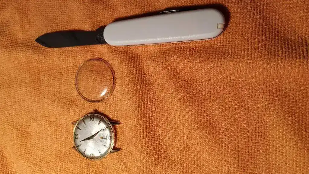

Gracias a mi buen amigo Zarcov, me he reintroducido en este mundillo de la relojería. Me explico: mi abuelo era ebanista y también un manitas, por lo que, como hobby, reparaba relojes mecánicos. Siendo yo niño, me encantaba coger su caja de herramientas de relojero que, además de herramientas, tenía algunos relojes desmontados para piezas. Y, como niño curioso que era, no os tengo que contar.
Me he reencontrado con calibres, agujas, esferas, volantes, ... y he recaído. Siguiendo sus consejos, con recomendación de que compre algún reloj mecánico para practicar, lo he hecho, pues entiendo el respeto que merece esta actividad.
He comprado esta unidad con movimiento Radiant para desmontar y montar, peeero, funciona bastante bien y tiene una precisión que me ha sorprendido (+2 segundos/día), por lo que voy a intentar restaurarlo.

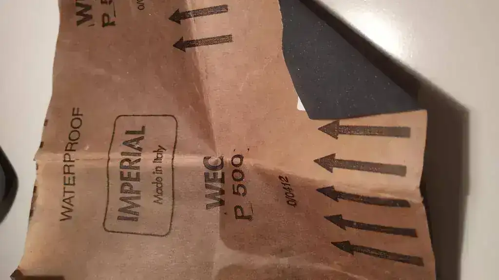

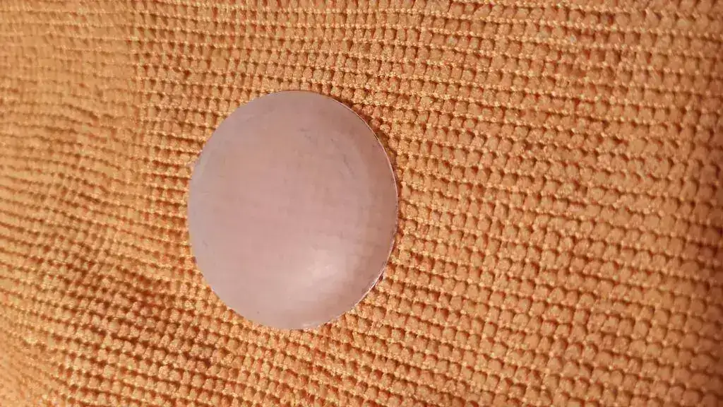

Lo primero, el plexi. Estaba muy rayado y voy a utilizar la técnica de lijado y pulido. Como no tengo material profesional, voy a usar lo que tengo por casa.
Lijado manual con movimientos circulares con lija grano 500. Hubiera preferido más fina. El plexi queda opaco.

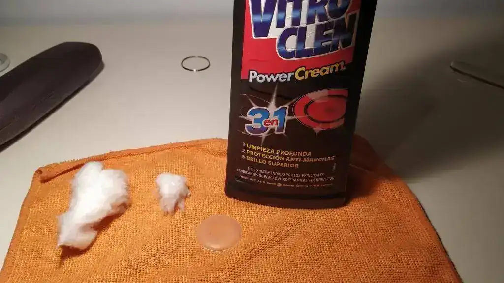

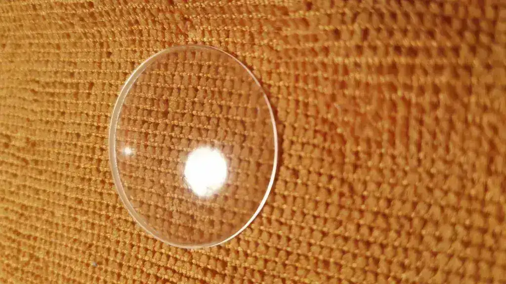

Ahora le toca el turno al algodón y Vitroclen, unos diez minutos de más movimiento circular. Queda transparente y solo quedan restos de una raya que era más profunda, pero al tacto queda todo liso.
Y ya, al final, como tenía pasta de dientes, sentía curiosidad de ver que pasaba tras su aplicación. Parece que le da un plus adicional de pulido.
En resumen, iba a comprar un plexi nuevo, y al final me quedo con el restaurado.

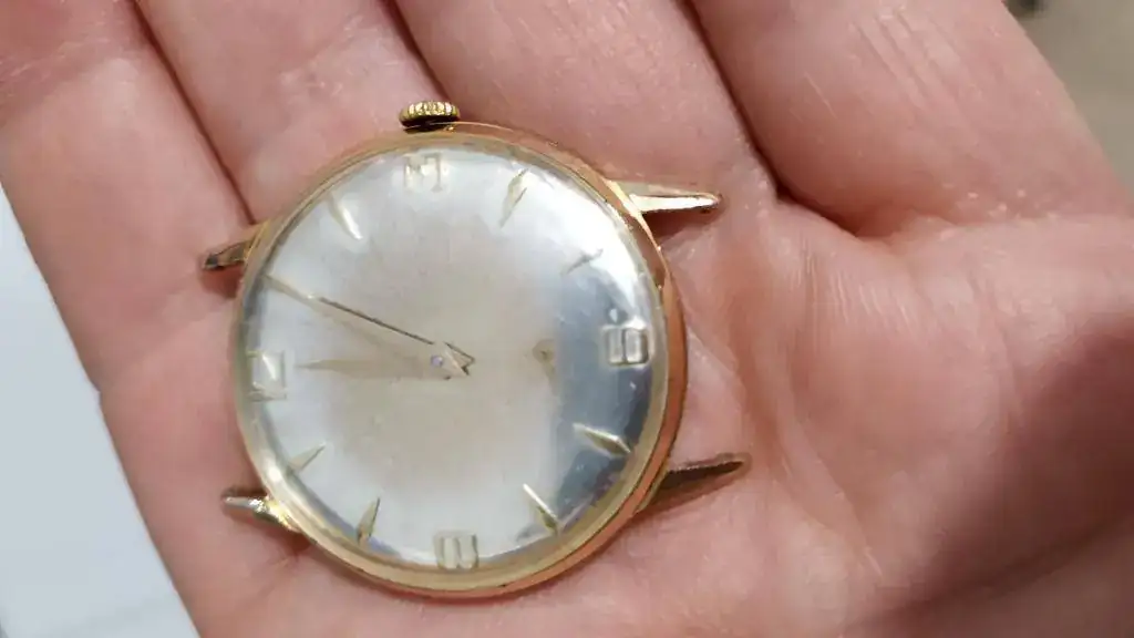

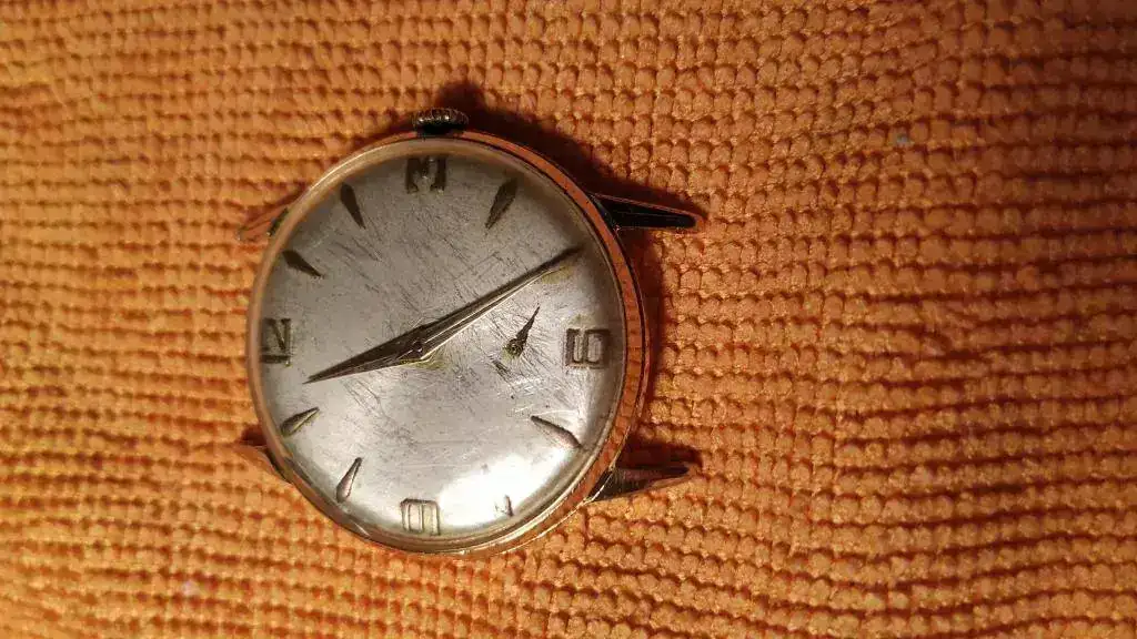

Siguiente reto. Como se puede apreciar, la esfera está muy arañada. He visto por ahí un vídeo en el que se aplica con un bastoncillo de algodón una mezcla de aceite de engrase de reloj y laca de uñas transparente al 70/30, y voy a probar (habrá fotos). Acepto sugerencias...

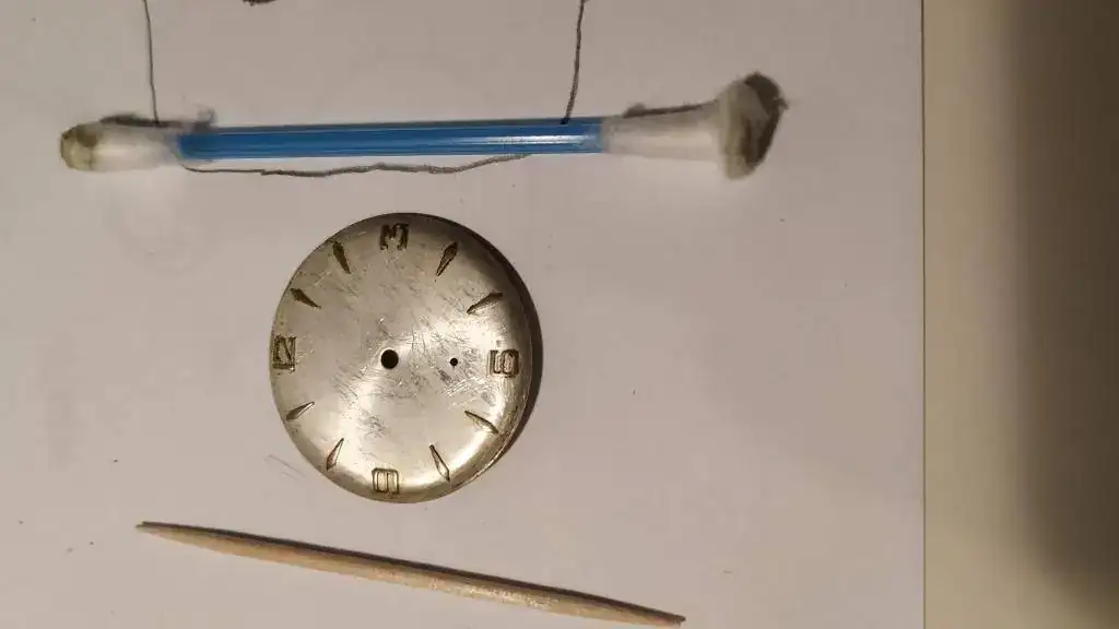

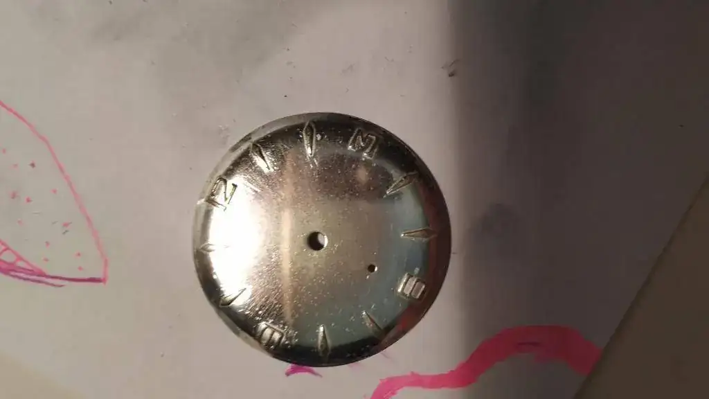

Bueno, al final esta tarde he podido sacar un hueco, y le he atacado un poco a la esfera. La pena es que no he tenido tiempo de comprar algún pulimento específico para metal, pero tenía algodón mágico Aladdin.
He empezado limpiando los bordes de los números con un palillo y pasando suavemente un bastoncillo de algodón a ver si al menos salía la porquería. Pero la esfera seguía más o menos igual.

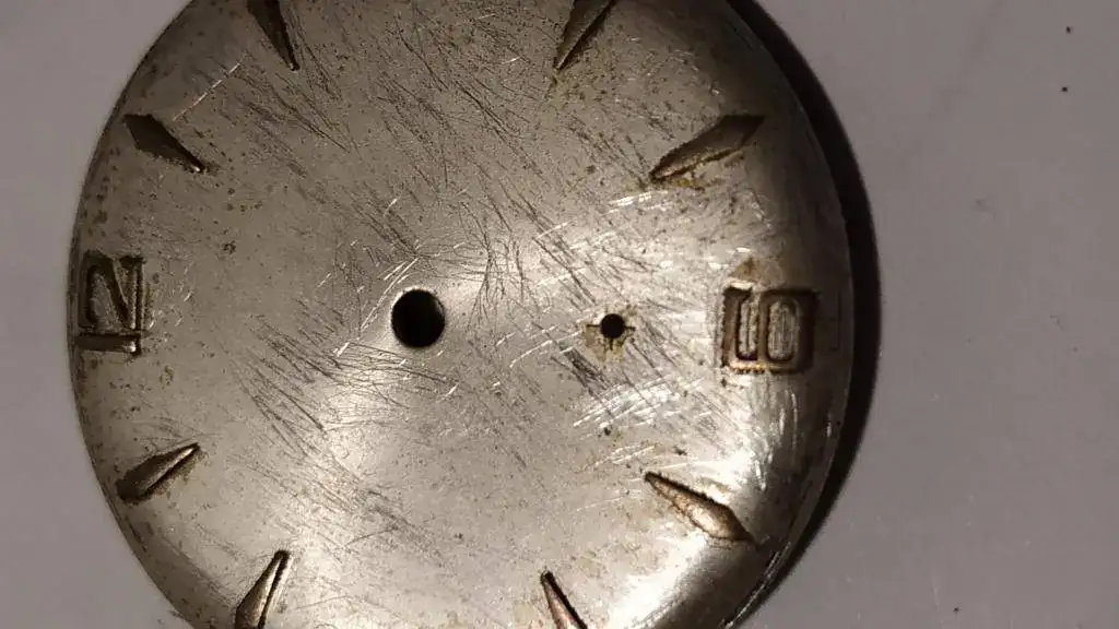

Era el turno de eliminar la laca del reloj y la mayoría de las rayas con el algodón mágico. Aquí ya sí. Llegamos al metal base y, aunque aún le puedo dar un repaso más profundo para que no quede ni una raya, con un pulimento más específico, no ha quedado mal. De hecho, lo he montado de nuevo y aquí está el resultado.
Ahora la duda es si dejarlo así, con el metal pulido, o si le doy un baño con alguna laca líquida con tonos dorados/perlado.
