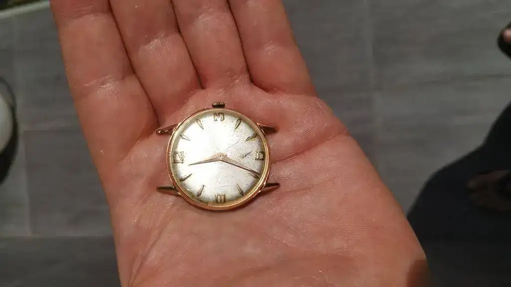

Buenos días.
Me presento en en foro Vintage. Soy apasionado de los relojes de cualquier época, pero, díganos que los mecánicos tienen algo especial: les late el corazón.

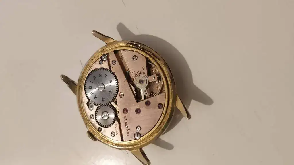

A lo que he venido. He comprado un reloj de entrenamiento con movimiento Radiant; Al recibirlo, he notado que es muy preciso, y voy a intentar restaurarlo. Copio aquí el hilo que he abierto en el foro general.

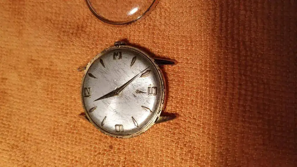

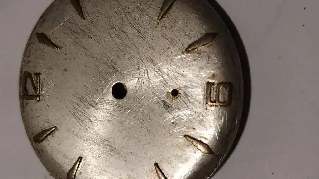

Ahora le toca el turno a la esfera. Sé que no se tocan, aunque está tan rayada, que no tengo nada que perder.
Mi intención es intentar limpiar los bordes de los números con la punta afilada de un bastoncillo de naranjo, con mucho tacto. Para luego aplicar un poco de laca transparente usando la técnica que se muestra en este vídeo
https://www.youtube.com/watch?v=k5957DKpW6w&feature=youtu.be
Acepto sugerencias. La semana que viene me llega el aceite de relojero y la laca de uñas se la cojo a mí cónyuge:flirt:
Esta es la esfera
Gracias por vuestras sugerencias.
Radiant seguramente era la marca en la esfera del reloj. Esta empresa nunca hizo calibres propios. El tuyo es el archiconocido AS 1130. Suerte con el proyecto.

Hombre, a mí me parece que es la típica esfera que dice a gritos "restáurameeeee..."
Creo que hay que huir de los términos absolutos, y esa esfera para mí no entra en la categoría de "las que no se tocan". Es un reloj común, de una marca común y con la esfera completamente arrasada. Me parece un buen ejemplar para dejarse de sutilezas y experimentar el arte del repinte. Peor no va a quedar, viendo lo bien que has dejado el cristal.
Ánimo y suerte.
Muchas gracias por la información. Este calibre en concreto es de 15 rubíes. Adjunto foto
Creo que no tiene incabloc, o al menos, yo no lo veo

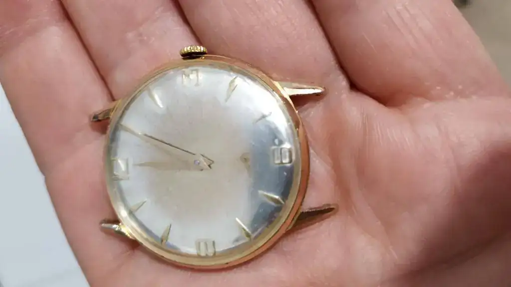

La verdad es que con el el plexi restaurado puesto ha ganado bastante. Sí consigo hacer un buen trabajo con la esfera, y limpiando bien la caja, puede quedar aceptable...

En principio lo que me interesa es mantener su aspecto original, por lo que la idea sería darle algún barniz o laca transparente. Si el lacado queda bien, ¿Disimularía los arañazos?
Me gusta el tono que tiene la esfera. Esta es una foto en la calle a pleno sol y la verdad es que tiene un tono interesante, a pesar de estar tan rayada.
También había pensado lo de la pintura; pero aún no he visto algún tutorial con la técnica a emplear.....
Tienes un buen comienzo en los hilos de Vicente Ramírez.
En principio lo que me interesa es mantener su aspecto original, por lo que la idea sería darle algún barniz o laca transparente. Si el lacado queda bien, ¿Disimularía los arañazos?.....
No; para eso tienes que pulirla y dejarla en el metal base. Luego le puedes dar una laca nacarada pero que no sea muy pronunciado el perlado; creo yo ...
Lee echaré un vistazo a los hilos de Vicente Ramírez.
Pulir la esfera hasta el metal base sería viable. Pero el principal problema que veo es llegar con éxito a la zona junto a los números sin tocarlos.
Con lo que al final haga, pondré fotos.

No consigo apreciarlo, pero igual algunos de esos arañazos son del plexi y no de la esfera. Trabajalo, seguro que te queda fantástico.

Probaré a intentar darle una laca a ver cómo queda. Y si no queda bien la dejaré en metal base y la pintaré.
Pondré fotos del proceso. Espero poder hacerlo en un par de semanas.
Para borrar por duplicidad
Hola a todos.
Hay que tener en cuenta que no se trata de un trabajo profesional, ni por las terminaciones, ni por las técnicas empleadas.
Sólo se pretende, con medios de andar por casa, darle un lavado de cara, y una segunda oportunidad, a este antiguo reloj.

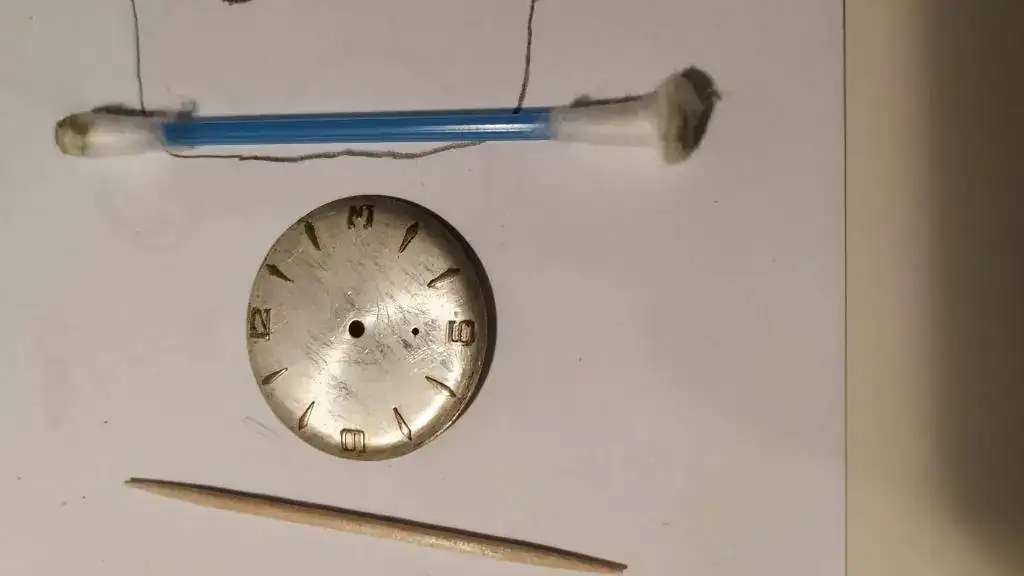

Bueno, al final esta tarde he podido sacar un hueco, y le he atacado un poco a la esfera. La pena es que no he tenido tiempo de comprar algún pulimento específico para metal, pero tenía algodón mágico Aladdin.
He empezado limpiando los bordes de los números con un palillo y pasando suavemente un bastoncillo de algodón a ver si al menos salía la porquería. Pero la esfera seguía más o menos igual.

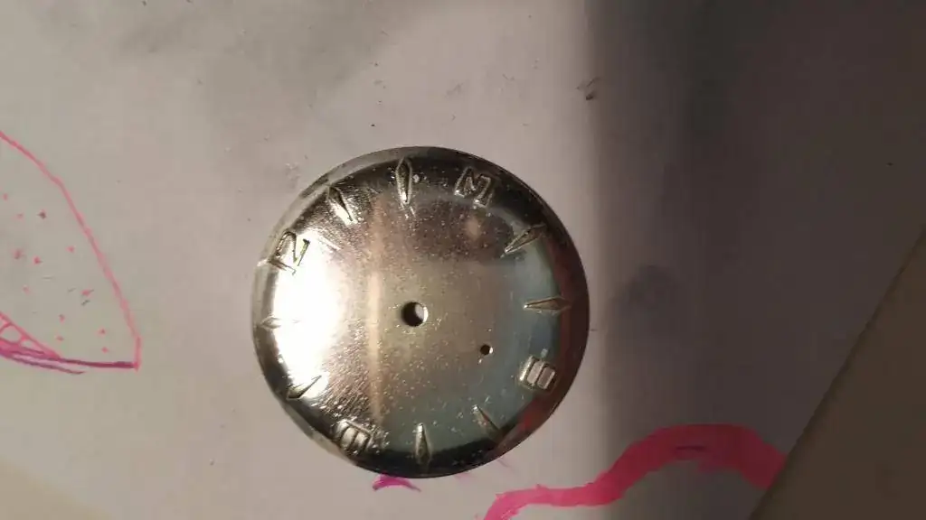

Era el turno de eliminar la laca del reloj y la mayoría de las rayas con el algodón mágico. Aquí ya sí. Llegamos al metal base y, aunque aún le puedo dar un repaso más profundo para que no quede ni una raya, con un pulimento más específico, no ha quedado mal. De hecho, lo he montado de nuevo y aquí está el resultado.
Ahora la duda es si dejarlo así, con el metal pulido, o si le doy un baño con alguna laca líquida con tonos dorados/perlado.
En principio así no me disgusta ni mucho menos. No tiene nada que ver con el reloj de entrenamiento que compré hace un mes...
Aquí unas fotillos. Saludos.
