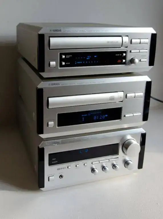

Tengo un equipo Yamaha de hace ya unos años (modelo MCR-100). Hace tiempo que solo uso dos componentes (el RX-E100 y el CDX-E100). Un receptor (supongo que también ampli y un CD-Player).
Pues el CD Player se me ha roto y la reparación me cuesta un dinero importante. Supongo que en lugar de invertir para arreglar algo ya antiguo sería mejor comprar un componente más moderno). ¿Conocéis de algún componente Yamaha o no) que pueda conectarse al RX-E100 y que me permita al menos conectar un USB para reproducir música en formato mp3?

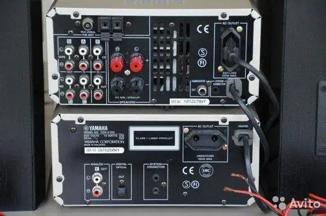

Me gustaría encontrar un solo componente con una buena relación calidad-precio que no necesariamente tenga un cd-player (aunque no estaría mal para poder reproducir los CDs del cole de los niños) y que se pueda conectar (según las conexiones de las fotos) al otro componente que me sigue funcionando (el receptor RX-E100).
Muchas gracias.
Adjunto un par de fotos de delante y detrás.
Cualquier fuente de audio/marca la puedes conectar a ese equipo midi a excepción de un giradiscos pues la señal de este es infinitamente menor que la de cualquier señal de audio convencional y necesitarías un previo de phono para amplificar la.
Dicho esto cualquier aparato de audio que se te antoje a excepción del giradiscos conecta su salida out(rojo y negro) a la entrada AUX(auxiliar) de tu cadena seleccionas mediante el selector de la cadena la salida AUX evidentemente y no debiera de haber ningún problema para que todo funcionara.

Ese formato mini creo que no te va a ser muy fácil de encontrar. Por compatibilidad, cualquier reproductor de cd con lector de usb te servirá. Prueba en Madrid Hifi
