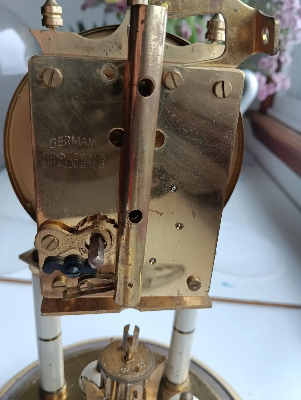

Hola, este reloj funcionaba perfectamente, al cambiarme de casa, a pesar de las precauciones, le rompió la suspensión, y también el resorte principal.
Ahi van dos preguntas:
.-se puede reparar este resorte? rompió en la union con el eje, y este no se si se puede desmontar.
.-Que suspensión lleva? medida con calibre da 0.05 mm aprox.
Y el reloj, con placa de 66*88*30 no lo localizo en la guia casi universal de estos relojes.

Hola compañero seguramente en el apartado de relojería gruesa podrán ayudarte mejor. Espero que se solucione
