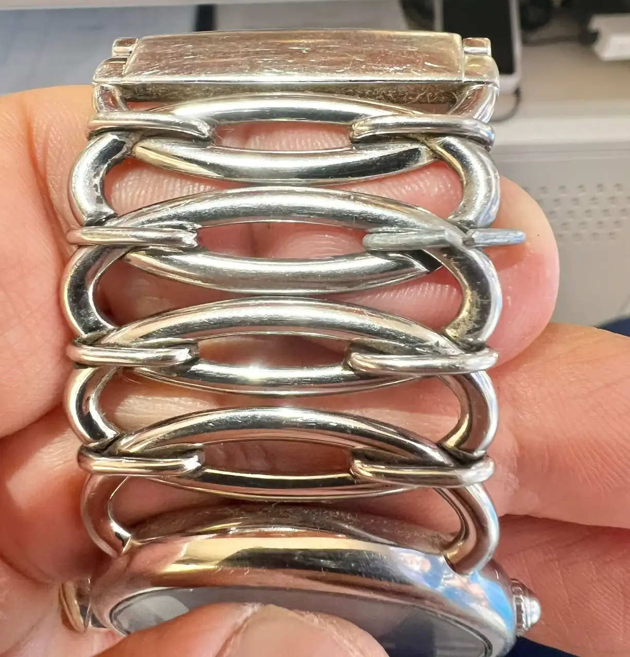

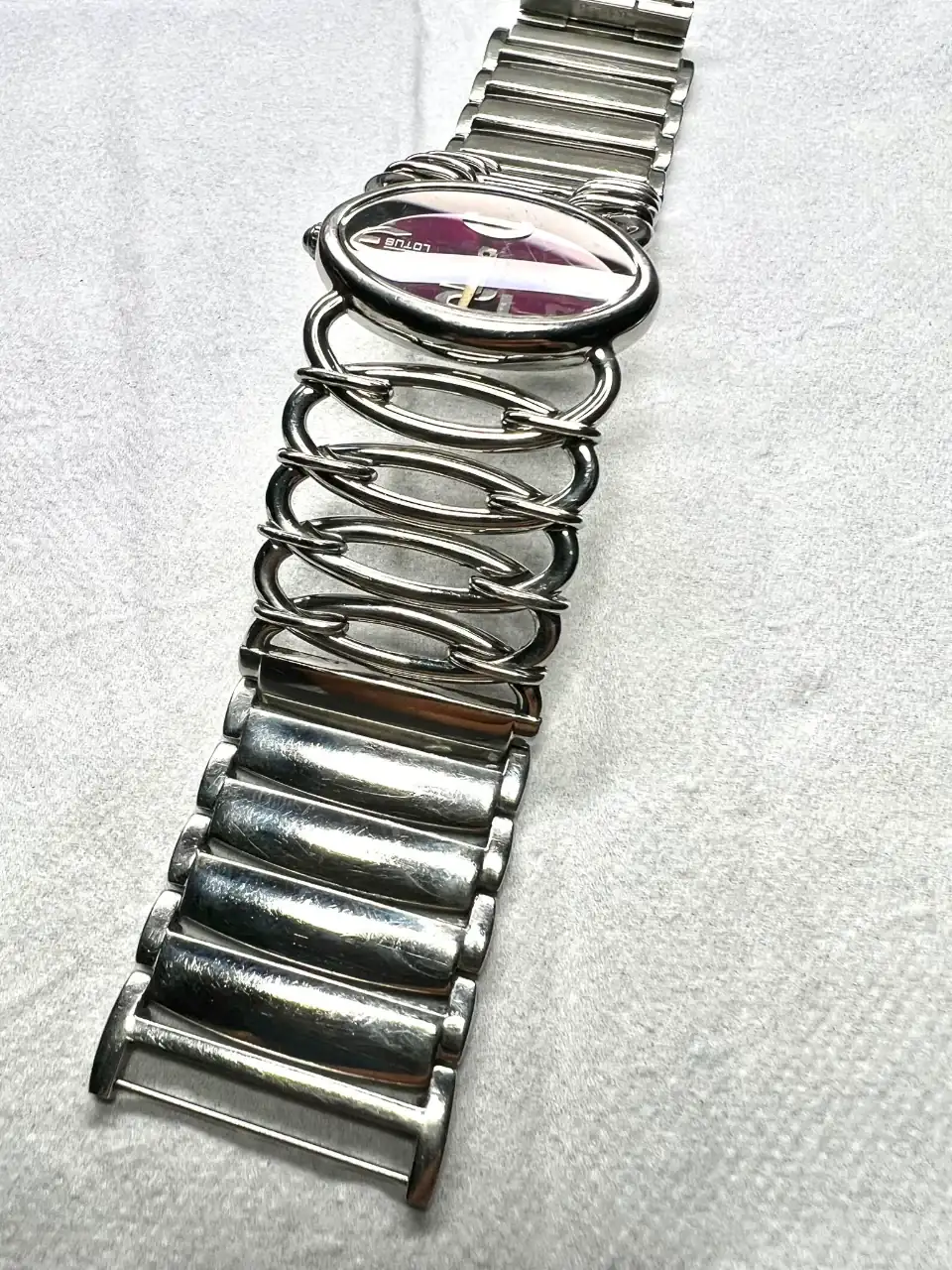

Buenas gente,para que veáis....lo que me apasiona a otro nivel o pongo detalles de un reloj Lotus el cual esta descatalogado y que llevo al algún sitio y no encontró como solucionarlo....más que todo porque era un regalo de su madre ya fallecida......y se lo quería poner.....
También dejar claro....que si un Client@ viene de esta forma....y lo más importante para mi, sin prisas de cuando lo podría hacer o terminar.......sin limite de tiempo ...porque en estos casos lo hago en mis huecos libres....siempre en mi horario de trabajo ...y sin limite para entregar entonces si lo acepto.....si no ,ni sigo hablando si detecto prisas o aires raros....de prisas o exigentes.....no lo recojo....

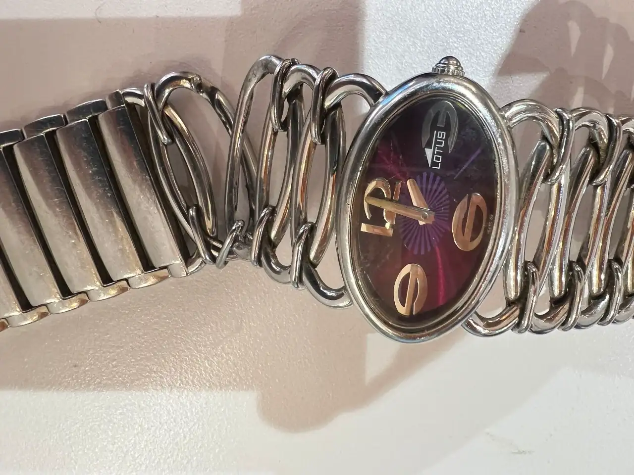

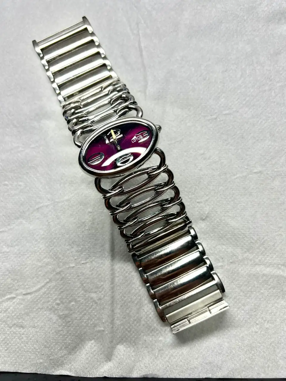

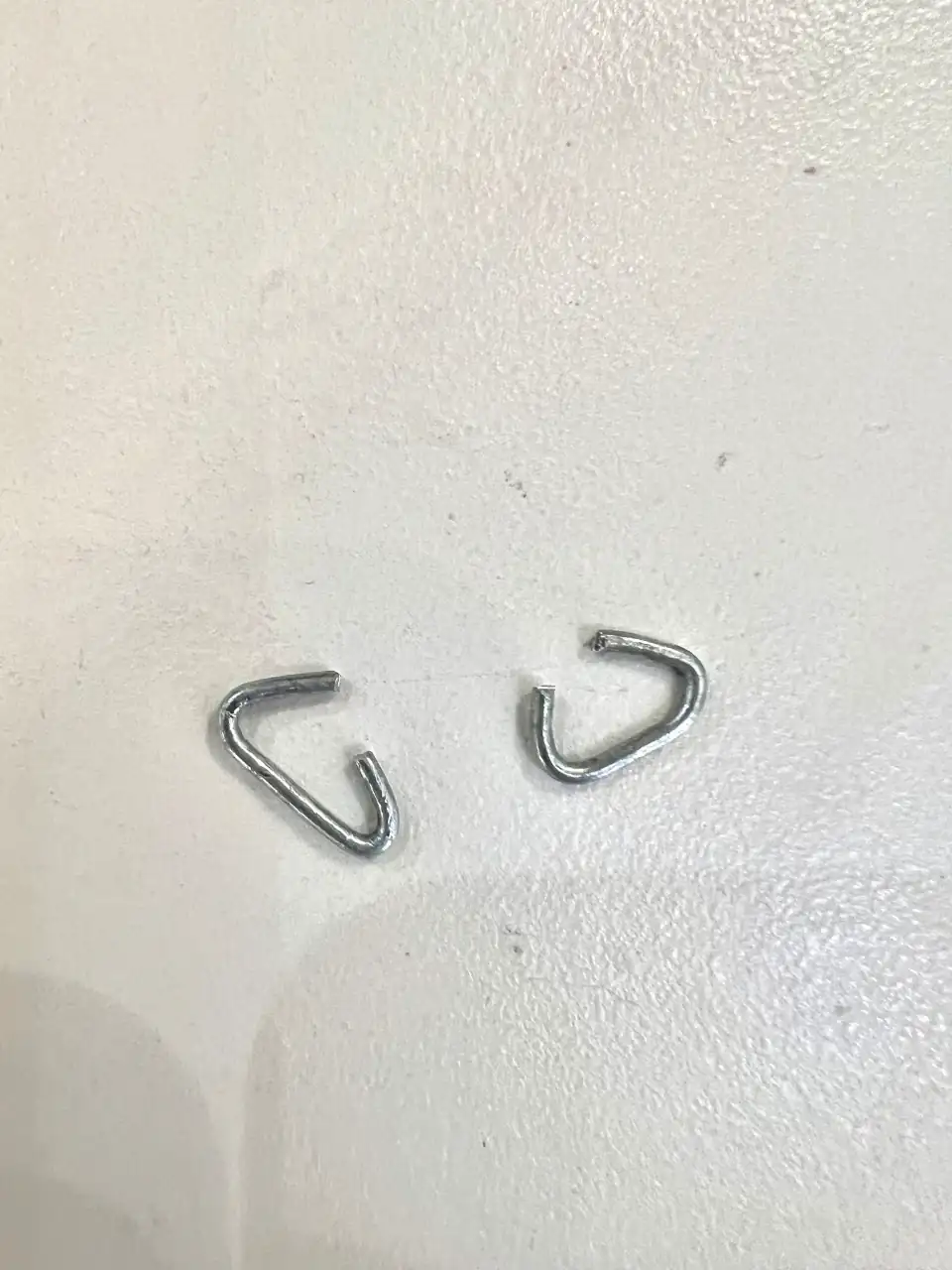

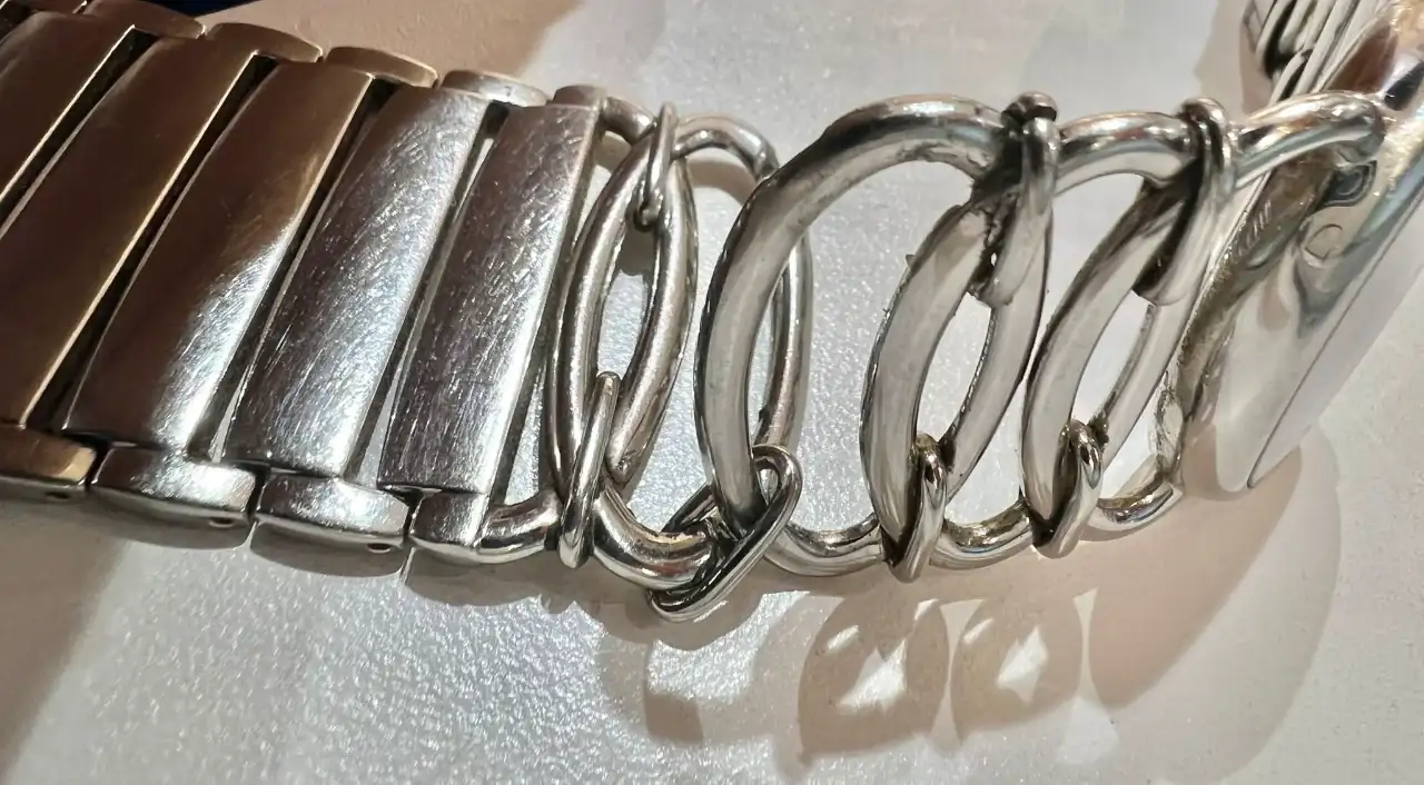

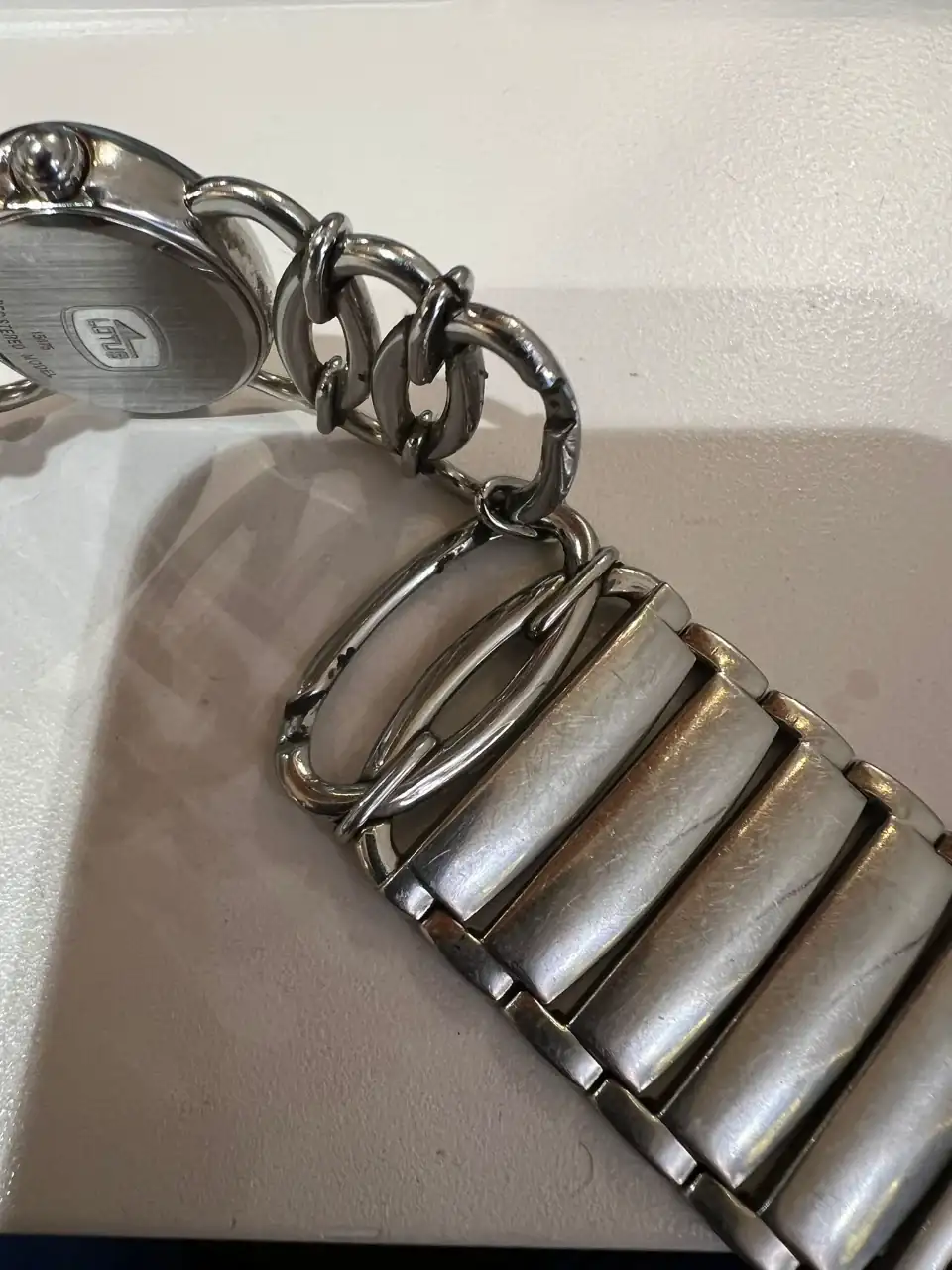

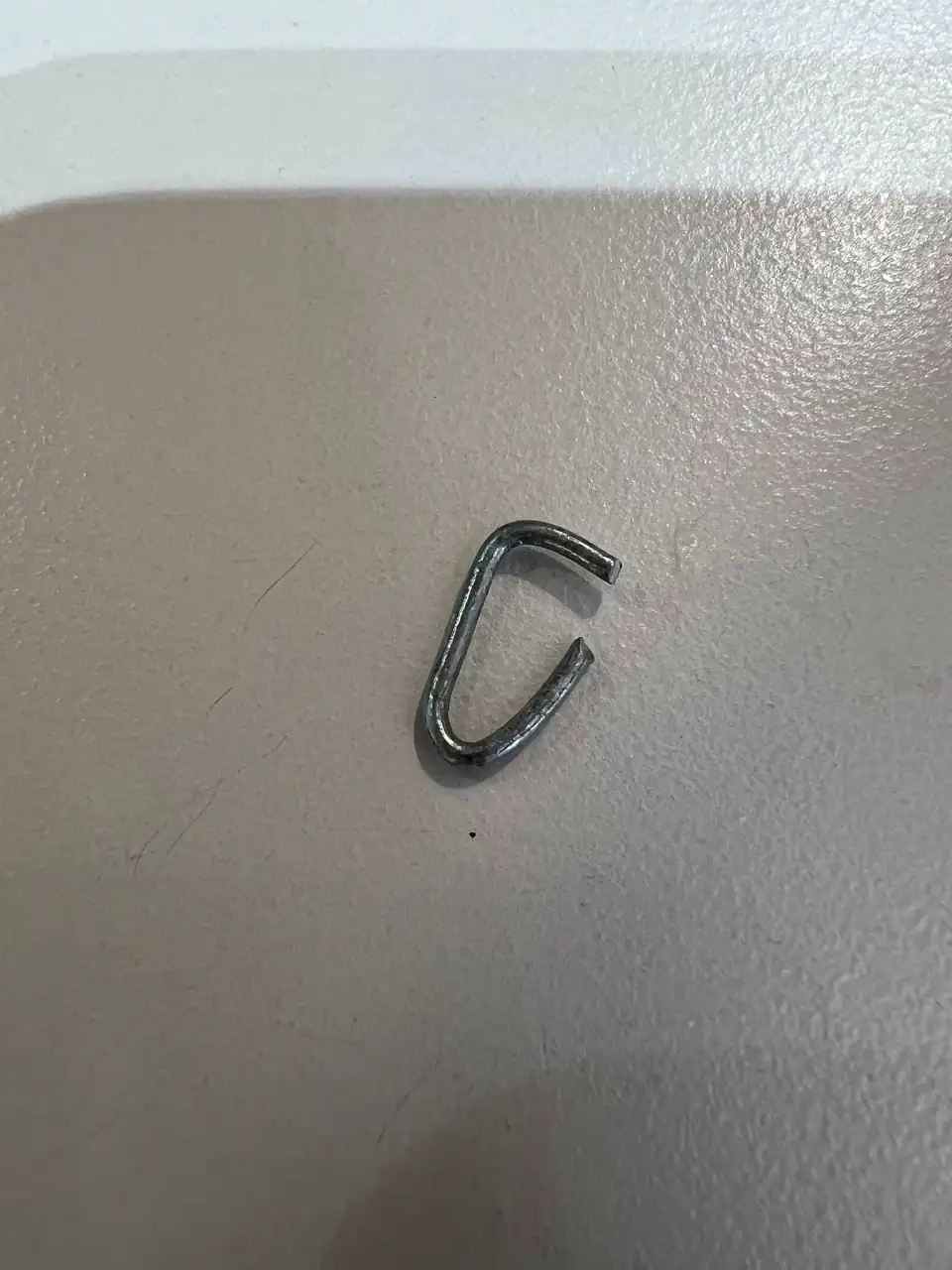

Bueno os explico en las 3 primeras fotos es como estaba el reloj, se rompió el link o esa pieza de metal que hace de adorno y sujeta la correa y por el cual no se puede poner.....
Siguiente foto hago un molde con el mismo grosor a la pieza original para que no se vean diferencias en este caso de 1,2mm y me pongo a ello....
por si acaso en la siguiente foto hago dos a fin de que si sale algo mal tener otro ya listo .......
ya con los moldes listos presento en reloj y sin cerrarlo veo resultado básico para ver si voy por buen camino.......
Ya visto que pinta bastante bien ya en esta foto si os fijáis lado derecho 2 link se ve abierto pinta bien ...vuelvo a desmontar y pulo para conseguir el mejor brillo posible para igualar al original..... y siguientes fotos con el resultado final....ya que lo tenia para eso y cambiarle la pila desmonto completo para limpiar por dentro el cristal que tenia la especia de nube /mancha de humedad que se ve en el interior del cristal.......y dejarlo lo mejor posible.....
Ultimas 2 fotos con el resultado ......perfectamente ponible y funcional al 100%100 y os adelanto que esto es en exclusiva en el foro y veis antes , porque todavía la clienta no lo a visto (se lo entregare el lunes.....) espero os guste........................
