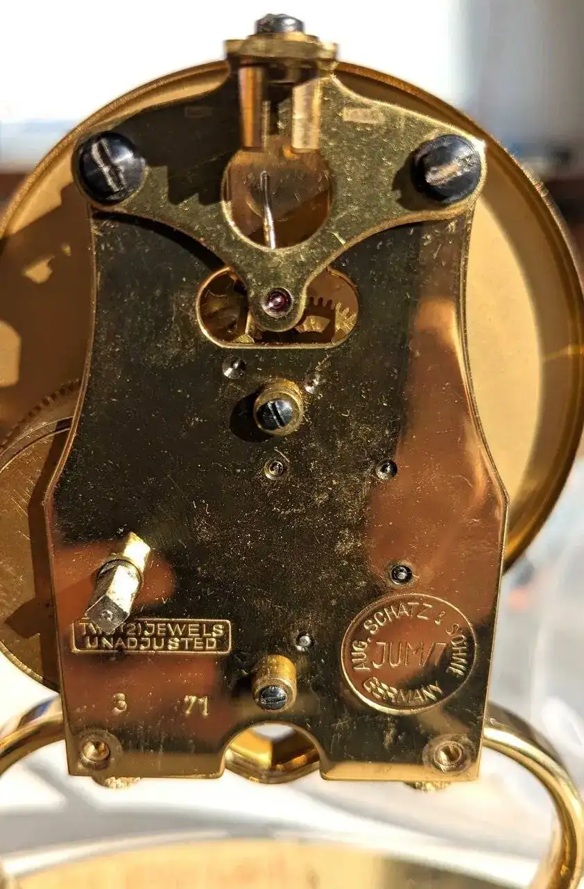

He caido en la tentacion de los relojes que no necesitan darles cuerda a menudo, llevo ya unos cuantos comprados y en marcha, los compro todos que tengan el hilo en buenas condiciones, ya que no se como localizarlos ni escoger el hilo adecuado.
Pues lo que tenia que pasar, paso, y el ultimo recibido, al manipularlo en el desmontaje para su limpieza, se me cayo al suelo el hilo con su horquilla y enganches, i solo por este hecho se rompio. Me parece que el material de este hilo es distinto a los que ya tenia, que parecian de acero, este es como de cobre, y al parecer muy fragil.
La razon de la peticion de ayuda es que aunque he encontrado lugares donde comprar, no se cual comprar .
Creo que he leido en alguna parte, que la placa trasera determina el hilo a utilizar, pero no se como hacerlo.
Es un reloj de bolas pequeñito de marca Schatz, y envio la fotografia de la placa trasera, necesaria, (creo) para la seleccion del hilo.
La ayuda consiste en que alguien "Que sepa", puede con los datos que envio indicarme el hilo que necesito

Hola, buenos días, el hilo que corresponde a este miniatura es: Nº5 (HOROLOVAR) 0.0022"/0.056mm
La unidad completa JS-JM (HOROLOVAR-10C)
Espero que te sirva de ayuda.
