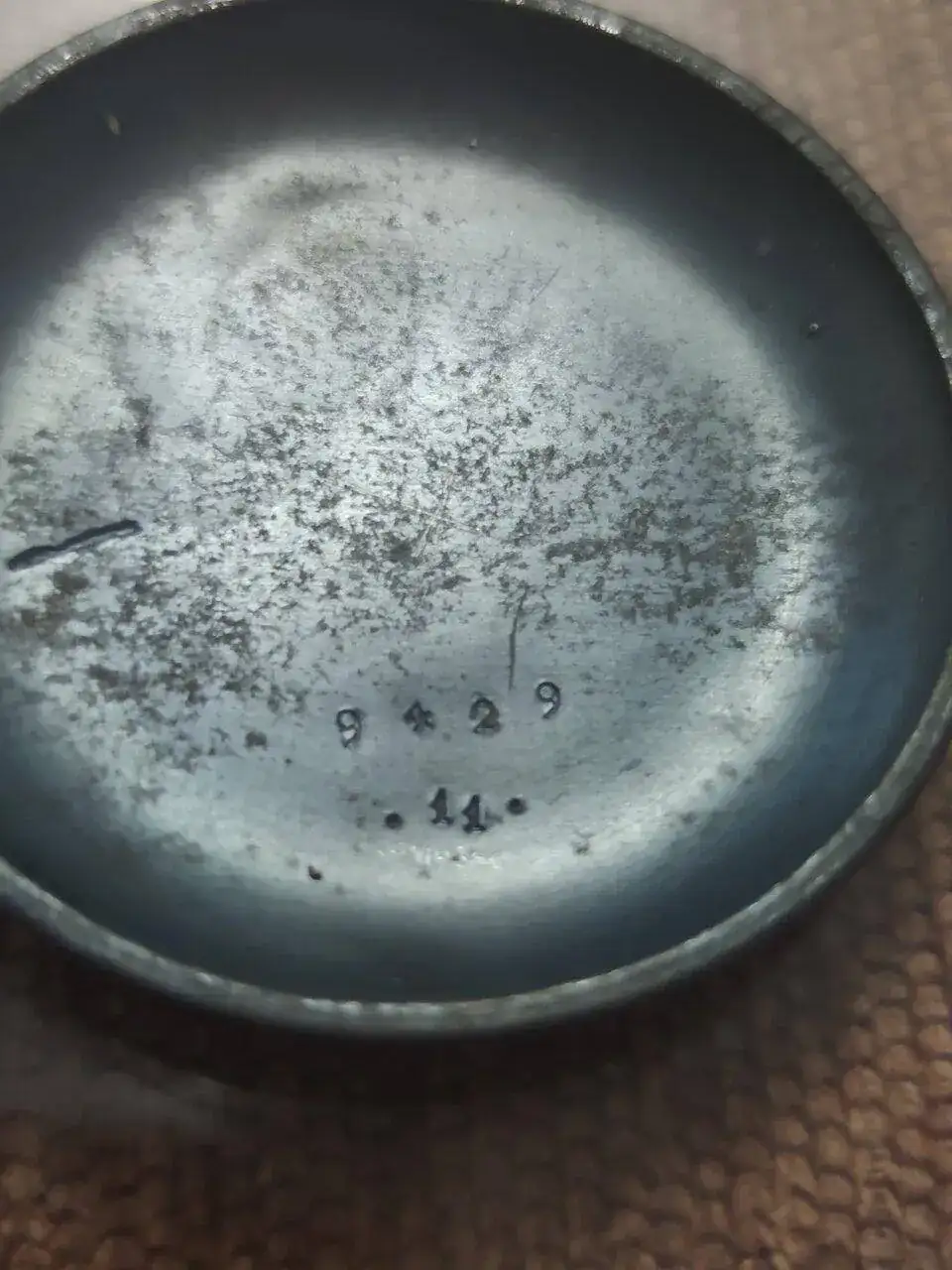

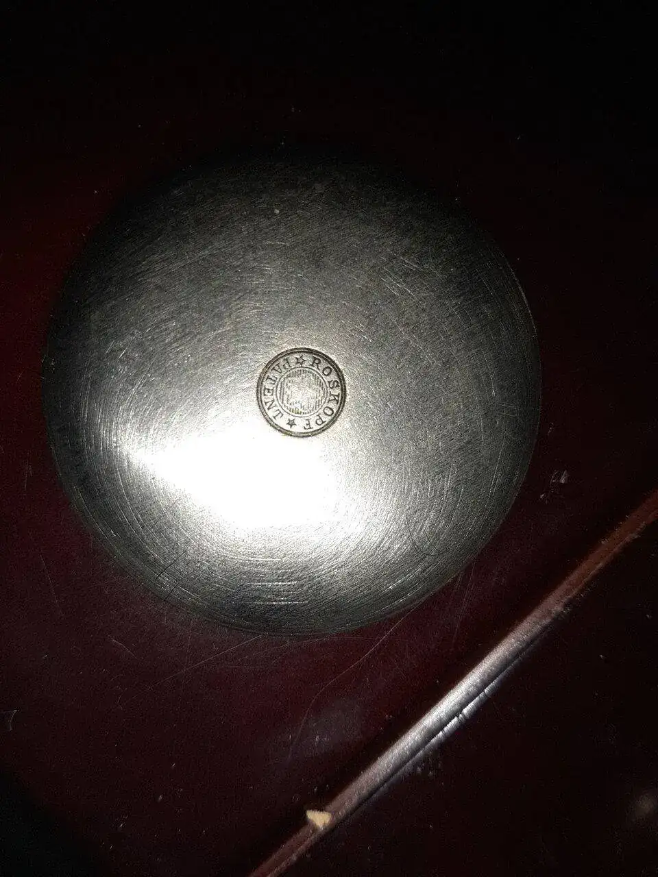

Hola, herede de mi abuelo el reloj de la imagen, alguien podría indicarme su fecha de fabricación? Gracias

Hola secre, déjanos ver la máquina que nos dirá más cosas, por número de serie en caja es imposible fecharlos.

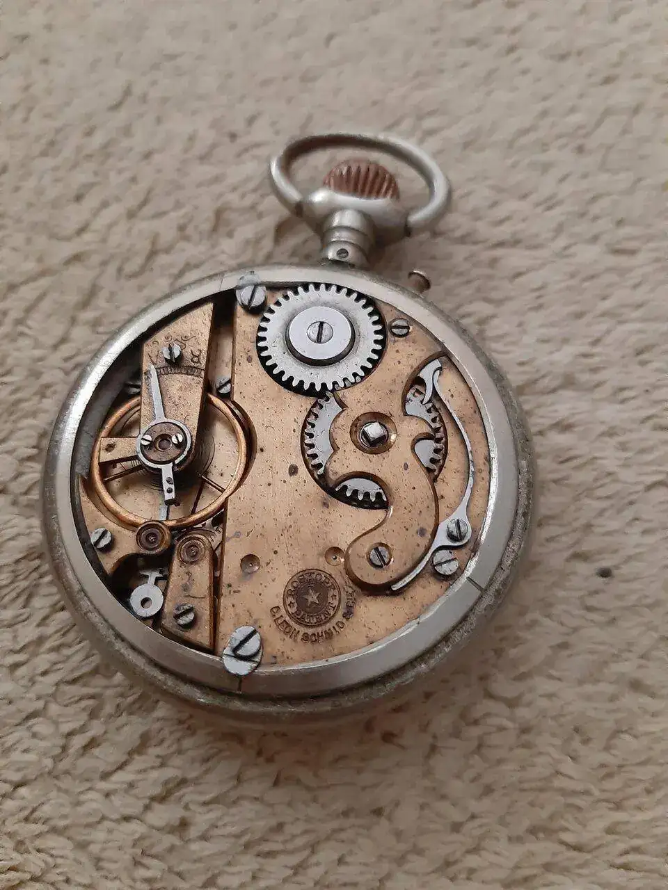

Hola Cacike, te adjunto dos fotos del mecanismo

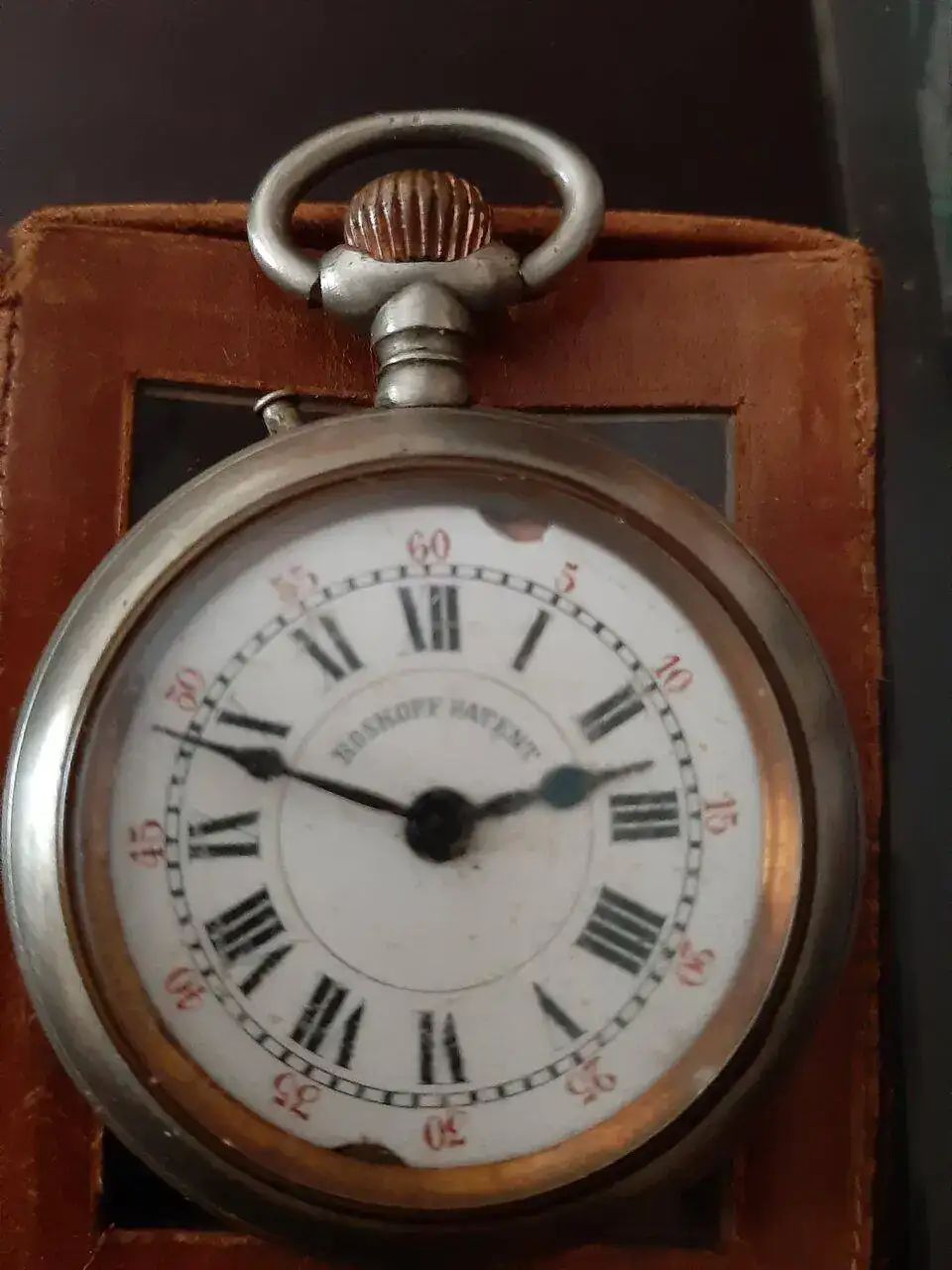

Hola
Fue construido por Wille Freres, quien junto con Leon Schmid fueron los herederos de G.F. roskopf. Pero es difícil decir cuándo se construyó porque durante muchos años estuvieron casi iguales, o con pocas modificaciones.
Pero la caja de hierro bruñido pavonado que se usó durante la Primera Guerra Mundial cuando el acero y el níquel se usaban para municiones o componentes de armas. En ese momento todos los relojeros suizos trabajaban para los ejércitos aliados en la fabricación de armas.
Un saludo enrico

Gracias por la información.
Coincido en atribuírselo a Wille Fréres, pero es anterior a la primera guerra mundial. Es difícil dar una fecha exacta, pero está en una horquilla amplia alrededor de 1890. Puede ser unos años anterior o posterior a esa fecha, pero no creo que sea posterior a 1900 y de ninguna manera puede ser posterior a 1905,

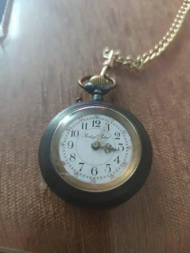

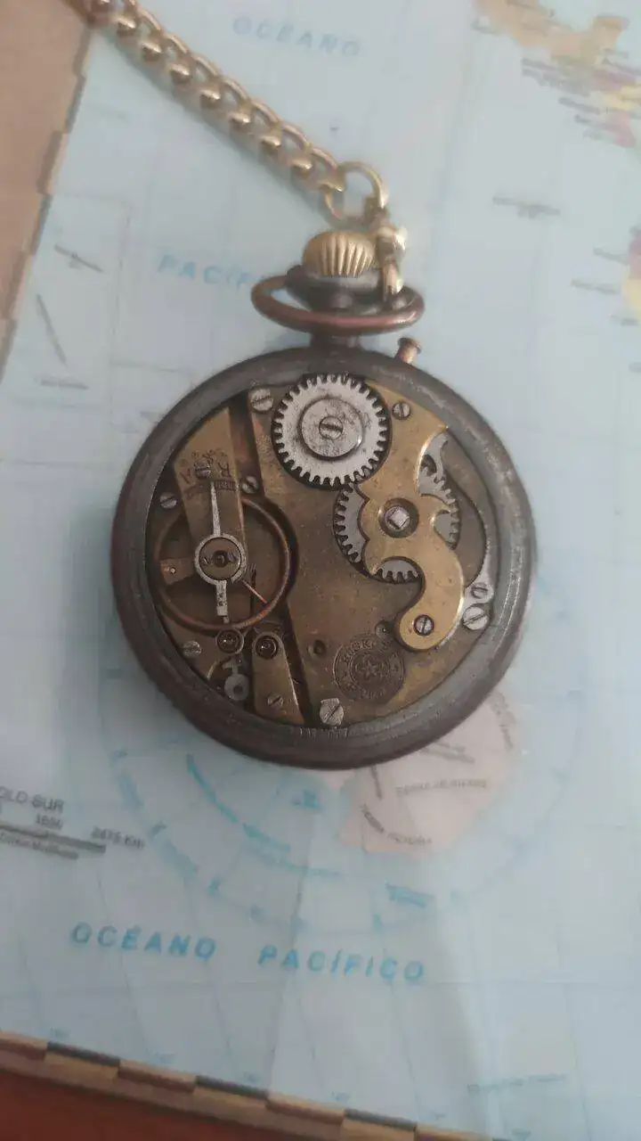

Hola!!! Tengo un antiguo Roskopf , me gustaría saber más sobre él, mando unas fotos.
