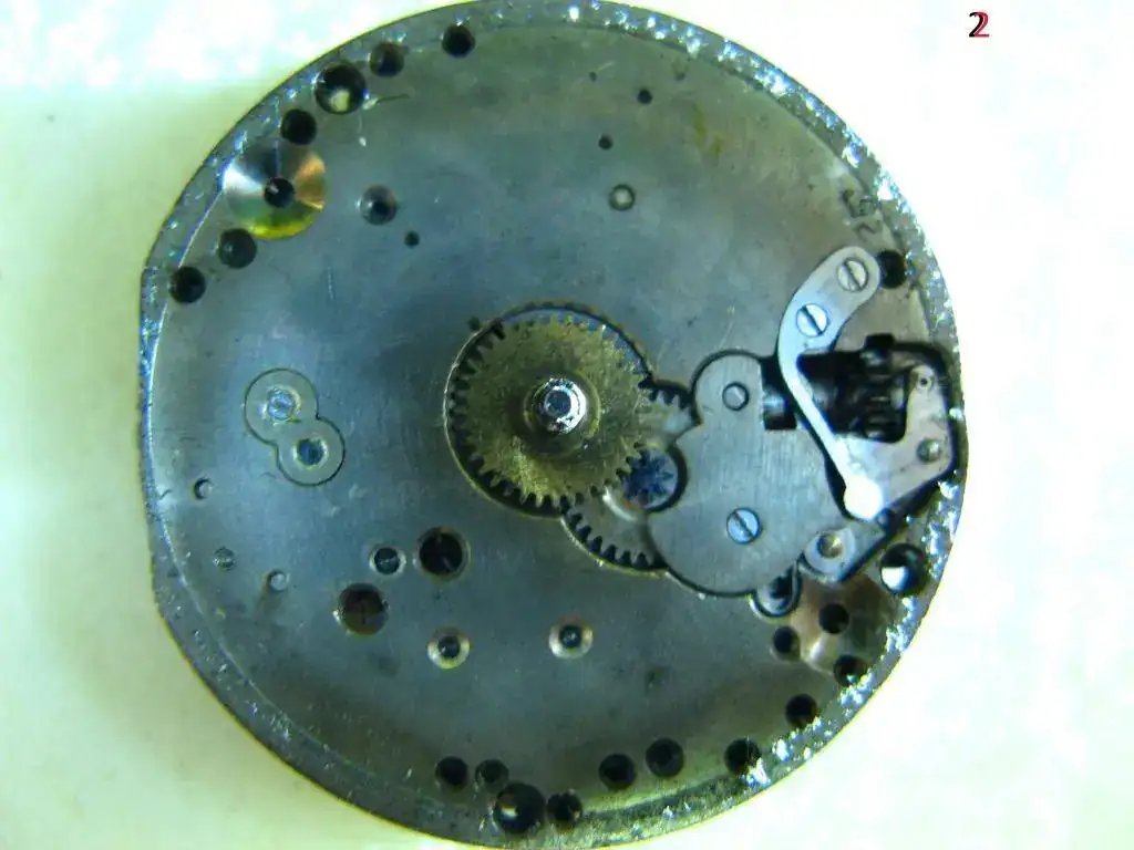

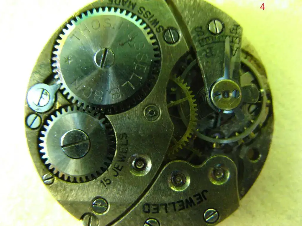

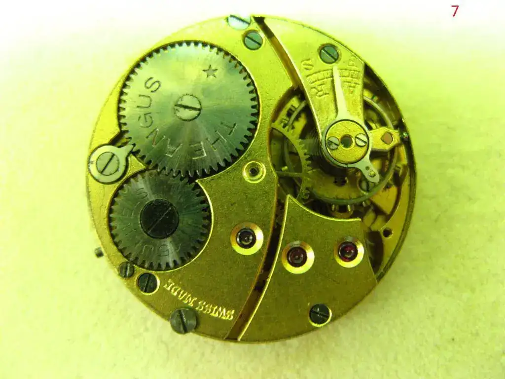

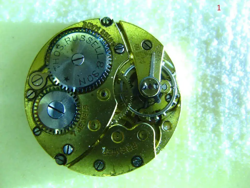

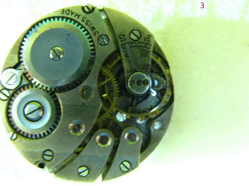

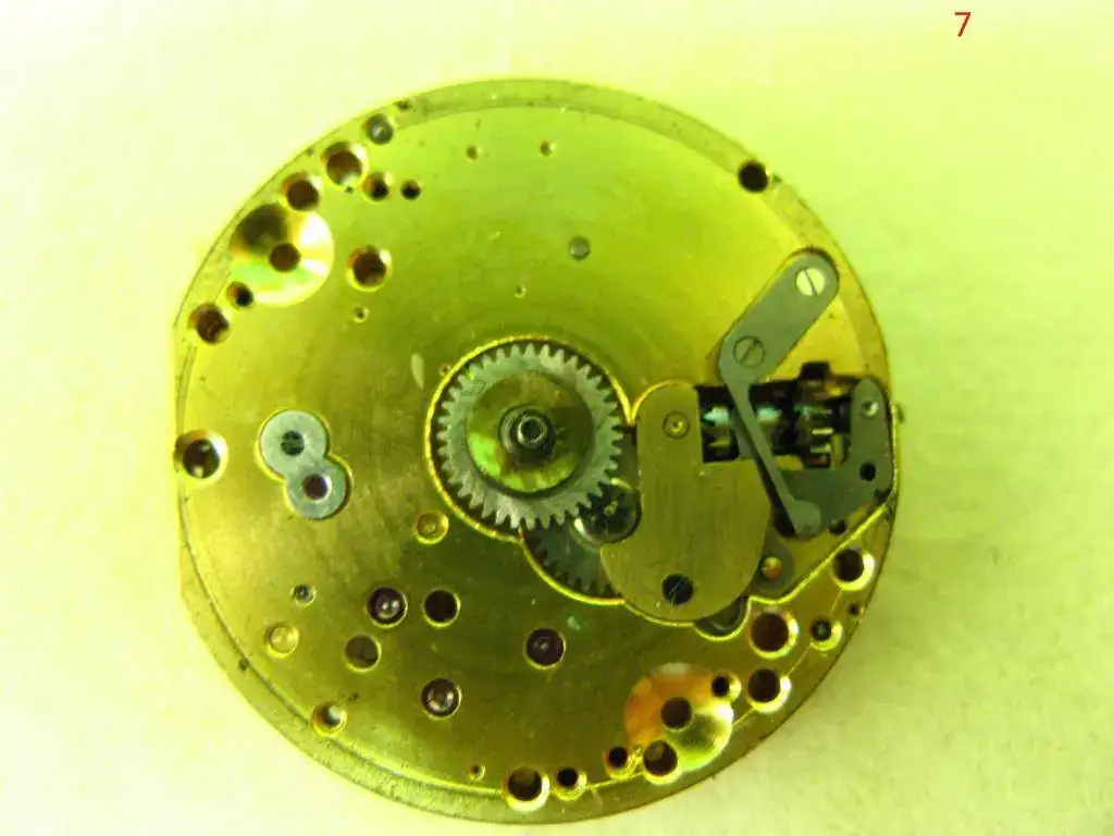

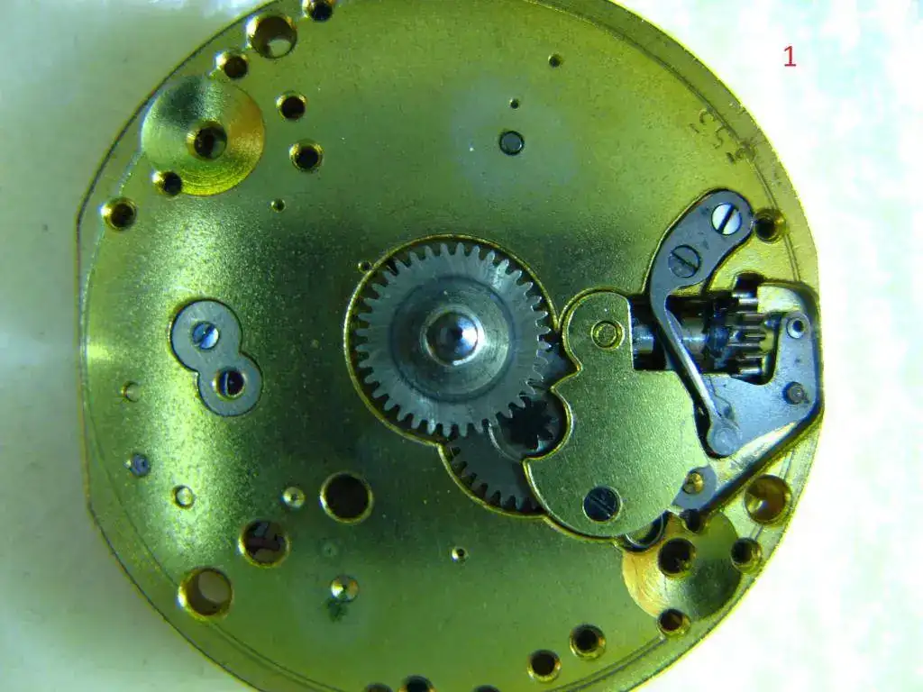

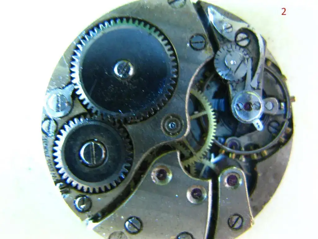

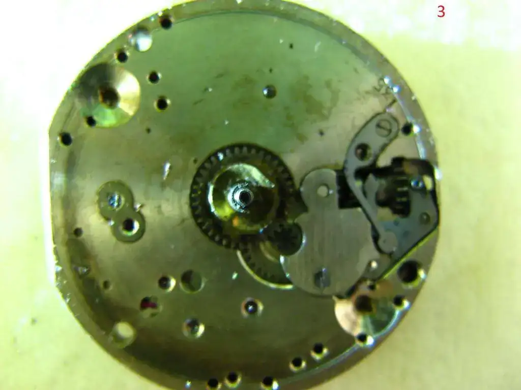

Bueno ya están en mi poder los calibres, tal como dijo D. Luis les he quitado el dial, haber si se pueden identificar porque debajo del volante no hay nada
Pero se aprecian unos números junto al sistema de remontuar
Un saludo y gracias

En uno de los calibres (el nº1) Debajo del semi-puente de la tercera rueda y de la rueda de escape hay el mismo número (553), Que se puede ver junto al sistema de remontuar.

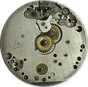

El enigma es que he estado mirando varias horas en la web de RANFFT más de 1000 calibres de 10,5” y el que más se le parecen a parte del suyo es este
[TABLE="class: MsoNormalTable, width: 100"]
[TR]
[TD="width: 250"] [FONT=&quot]
Fig. 1[/FONT]
[/TD]
[TD] [FONT=&quot]Buren 10.5H4.8 [/FONT][FONT=&quot]
Features
manual wind
sub second
Data
10.5''', Dm= 23.25mm
H= 4.8mm
15 jewels
f = 18000 A/h
power reserve 38h [/FONT]
[/TD]
[/TR]
[/TABLE]

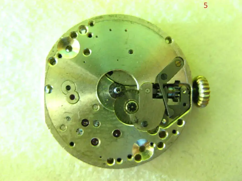

" " " " " REVUE - THOMMEN CAL. 56 DE 10.5.
ADEMÁS CON ESTE CAL. HAY ALGUNAS MÁQUINAS PARECIDAS A LOS SUYOS CON OTROS TAMAÑOS??
Apuremos la búsqueda que nos falta menos para los 100 años!!!
Un saludo, Luis desde Argentina

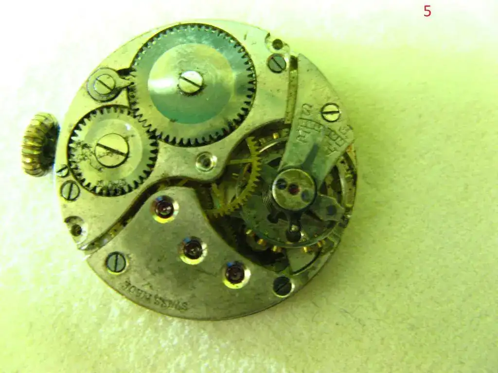

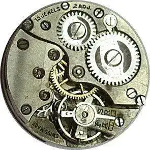

La imagen del calibre 5 es claramente un Revue 56
[SIZE=+1]Revue 56[/SIZE]
Features
manual wind
sub second
Data
10.5''', Dm= 23.3mm
H= 4.0mm
15 jewels
f = 18000 A/h
power reserve 30h
Balance staff U797 / U2229
balance collet 0.85 / 0.95mm
Stem W823
Efectivamente cesccat, y D. luis

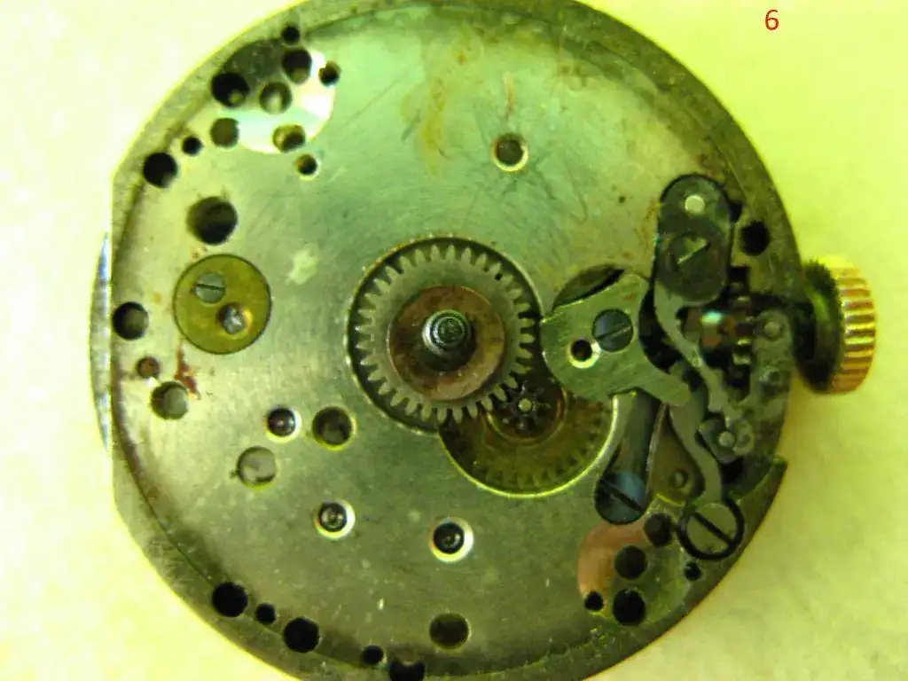

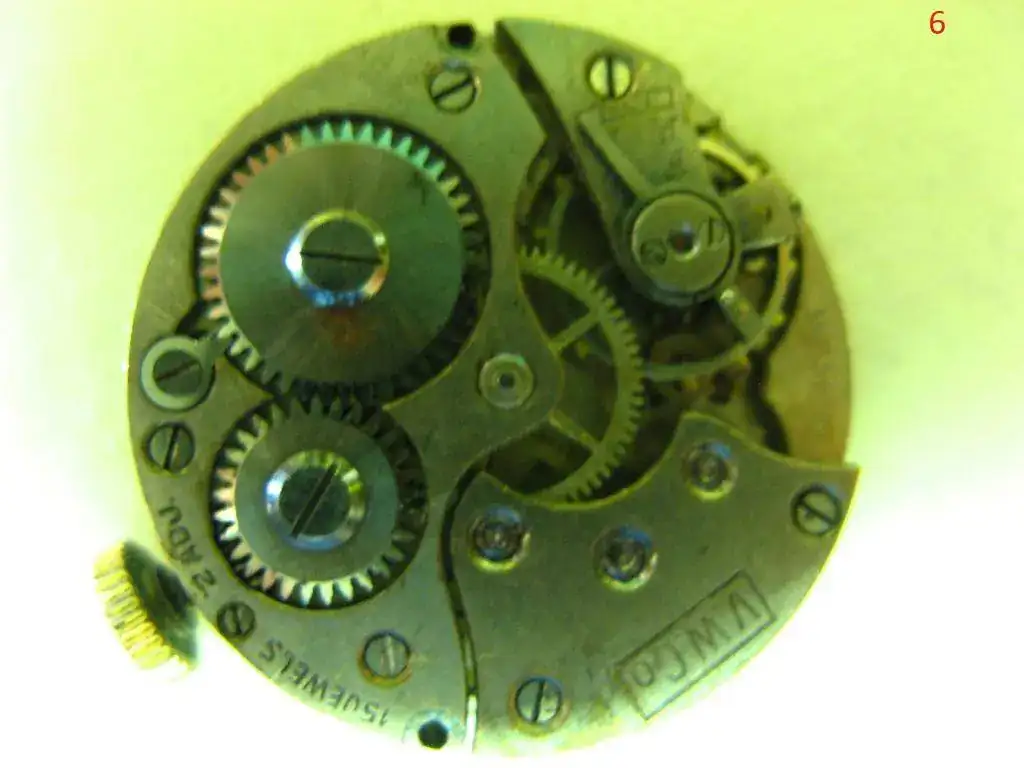

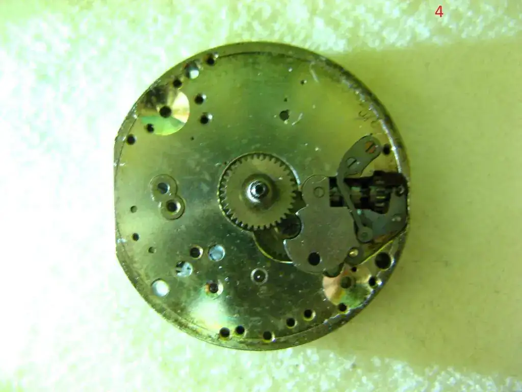

6 de los 7 calibres, parecen ser el Revue 56 tienen el tiret igual, pero y el que falta el Nº 6 (no parece igual o al menos a mi no me lo parece)
