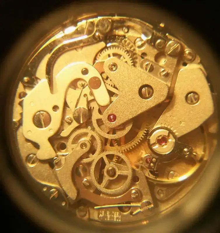

Hola a todos. Ha llegado a mis manos un reloj que no se que movimiento tiene. Es de la marca Exactus, y es suizo. Tambien es crono.
Os pongo una foto del movimiento para ver si lo identificamos. Creo que lo he visto antes en algun lugar.
Es muy bonito, pero tiene un problema con la contadora del crono. No cuenta porque cuando llegaba el momento de contar el primer minuto se paraba y un relojero lo que hizo fue anular esta funcion y ya no se para pero no cuenta. El resto va muy bien en exactituz y el crono tambien salvo que no cuenta los minutos.
Me gustaria repararle es problea. Alguna sugerencia?
Muchas gracias y un saludo.
Hola Golipo, efectivamente es ese calibre, y parece muy complicado de desmontar.
Con respecto a lo de la contadora yo mas bien creo que seria algo de que se atrancara el salto y el reloj se paraba. cualquier dia de estos lo demonto para ver que pasa con esa contadora, aunque sospecho que igual ya le falta algun piñon jeje.
