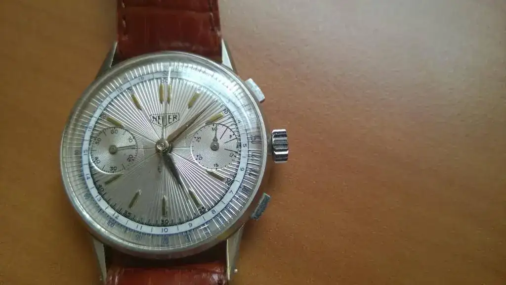

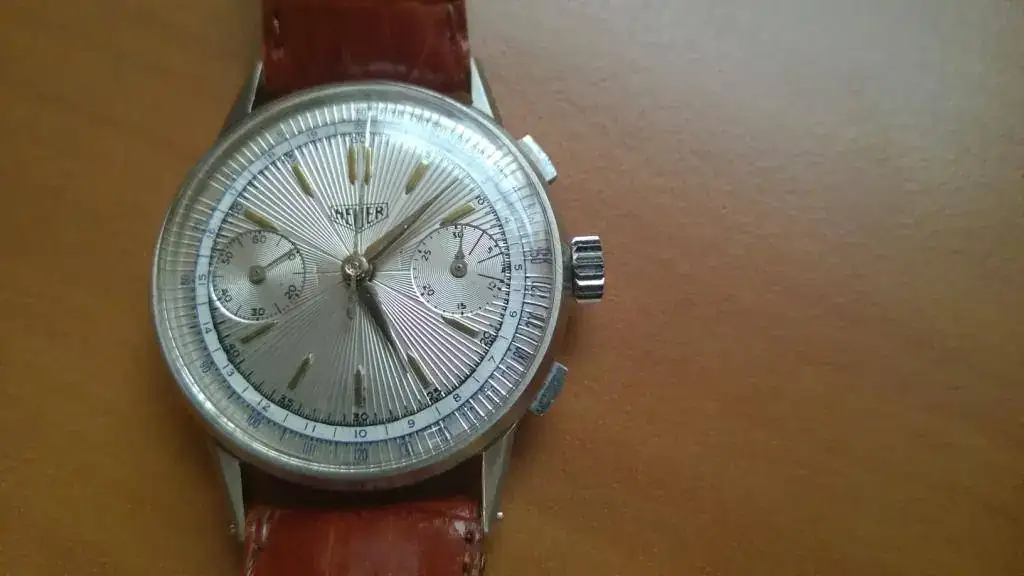

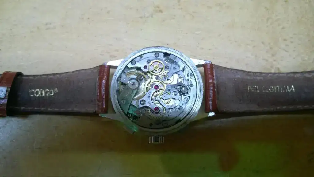

De nuevo requiero de vuestra ayuda para poder datar e identificar un reloj que adquirí hace tiempo y que hasta ahora nadie me lo ha pedido decir. Como podéis ver es un modelo raro de Heuer, me ha comentado que la maquinaria puede ser una Landeron, como podéis ver lleva el sello de Heuer en ella.
Es raro que pese tan poco la maquinaria.
Gracias, espero que os guste!!!
AJ

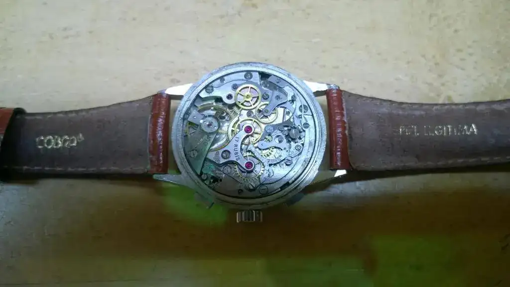

Buen día alvaro; por favor la foto de la máquina no se puede ver y es importante para identificar el origen y el año.
alvaro - me parece haber visto este reloj aquí??
Gracias. Luis desde argentina
Intentaré hacer otra pero no es nada fácil de abrir la caja con lo que lo haré cuando vuelva al relojero, no obstante, si te guardas la foto en el pc, puedes ampliarla y se ve bastante bien, gracias e cualquier caso
otra foto

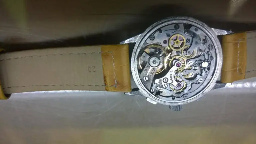

A ver si esta foto se ve un poco mejor:

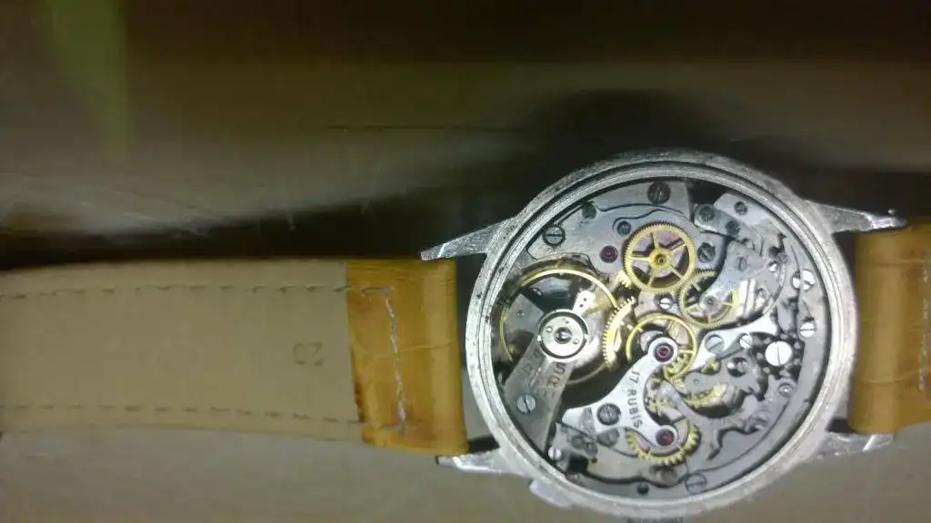

Hola amigo la foto no se ve muy clara, pero me atrevo a decir que es un Landeron 39, una muy buena y escasa máquina. Parece que el puente de las ruedas del cronografo esta marcado como Heuer ¿no?.
Hace falta una foto más clara del calibre y las medidas (en milimetros) "solo" del calibre. si es de 14 1/2 lineas (32,71mm aprox.) puede que sea el que indico.

Sí el puente está marcado como Heuer, si te pasas la foto a un ipad o un iPhone y se amplia se ve bastante bien
Al reloj se lo ve estupendo. Vaya "fierro"...
Muy bonito ese crono compañero. No habia visto ninguno con ese dial.

En el caso del Heuer que nos presenta el amigo me atrevo a decir que es totalmente original, eso sí, a mi me parece que el dial se repintó en algún momento aunque no se puede asegurar si no se ve con más detalle. El reloj debe ser de los 50 pues el Landeron 39 se empezó a fabricar en 1945.

Buen día Kali; yo desconfío del grabado Heuer en el puente de las 2 rdas. del chrono y también del sellado en el cuadrante?.
Por favor alvaro ¿recuerda cuantos euros pagó por el?
Un saludo. Luis desde Argentina
Nunca he visto ese modelo en heuer y heuer firmaba de otra manera, es raro pero puedo equivocarme, un abrazo
Hola Álvaro. Tu Heuer es bien bonito, y efectivamente es una esfera bastante inusual. Los expertos ya te van dando pistas sobre él. Gracias por enseñarlo. Saludos

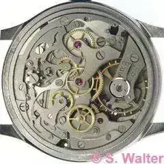

Hola Don Luis. Esperemos a mejores fotos, mientras tanto pongo la foto de Alvaro y la del Doctor Ranfft.
Fernando
Buen día Kali; existe diferencia. El Land. 39 de alvaro acumula 30 minutos y el de RANFFT - acumula 45 minutos. Esto no es nada raro, pero hay otra diferencia!!!
Otra cosa que pienso es... ¿Heuer usó en algún reloj una máquina Landeron 39??
Hola de nuevo Don Luis, en la página de Ranfft indica que el contador de este Landeron podia ser de 30 o 45 minutos y aqui le dejo los datos técnicos de la página donde podrá comprobarlo.

Buen día Kali; yo dije lo siguente: el land. 39 de alvaro acumula 30 minutos en cambio el de la foto de RANFFT acum. 45min.
Esta diferencia la va a notar en la separación de los dientes de la rueda acumuladora y la que trabaja en transmisión.
Compare la rda. acum. de las 2 máq.- en la de 30 min. los dientes van mas separados, y la de 45 minutos va mas cerrados.

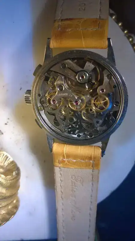

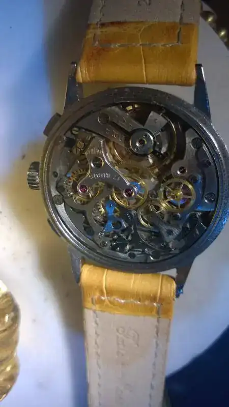

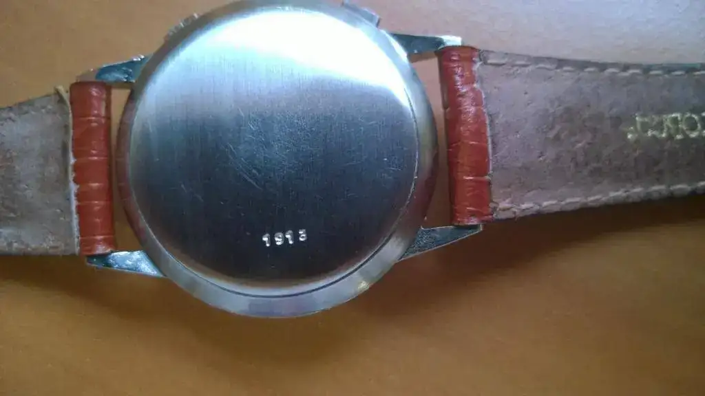

Mas fotos para los Doctores
Me estáis dejando alucinando, agradezco mucho vuestro interés, si no recuerdo mal, el precio andaba por los 700 €. Ahí van mas fotos...WP_20140423_003.webpWP_20140423_005.webpWP_20140423_006.webpWP_20140423_007.webpWP_20140423_009.webp

Hola Don Luis, independientemente de la rueda acumuladora de minutos (que pudo haber sido sustituida y esto nos lo tendría que confirmar el amigo Alvaro cuando ponga en funcionamiento el cronógrafo), el calibre es con “casi” toda seguridad un Landeron 39.
Hay 3 movimientos Landeron de 14 ½ líneas y este tiene la particularidad de que el puente del embrague tiene un diseño distinto a los demás y coincide con el que nos muestra Alvaro.
Le ilustro con unas fotos recién sacadas de mi libro de movimientos suizos.
Landeron 39
Landeron 52 y 53 también de 14 ½ lineas
El resorte del tiret es común para los 3 modelos.

Fernando, no te puedo confirmar si la rueda pudo ser sustituida. Entonces concluimos que es una Landeron 39, de los años 40, pero lo que no sabemos es el modelo de HEUER, no??
