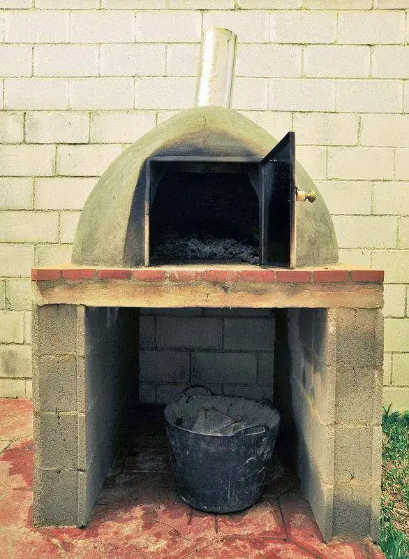

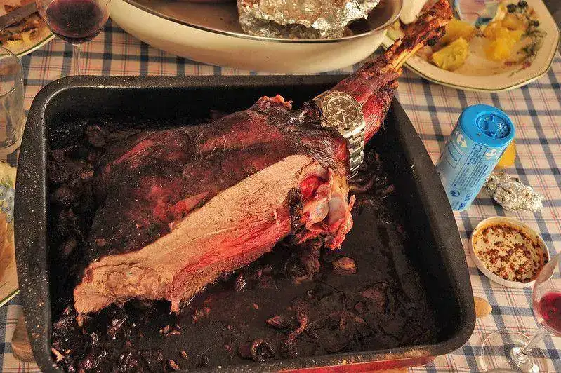

Mi padre se ha hecho un horno de leña en el jardín. Este fin de semana hemos hecho una pata de venado. Con leña de encina y alcornoque.
En 3 horas, una vez caliente el horno, y estaba estupendo.
Unas fotos.
El horno
La pata
Yo ando detrás de hacerme uno también en mi nueva casa.
Ya hice uno, un poco a lo bruto, y los resultados fueron estupendos.

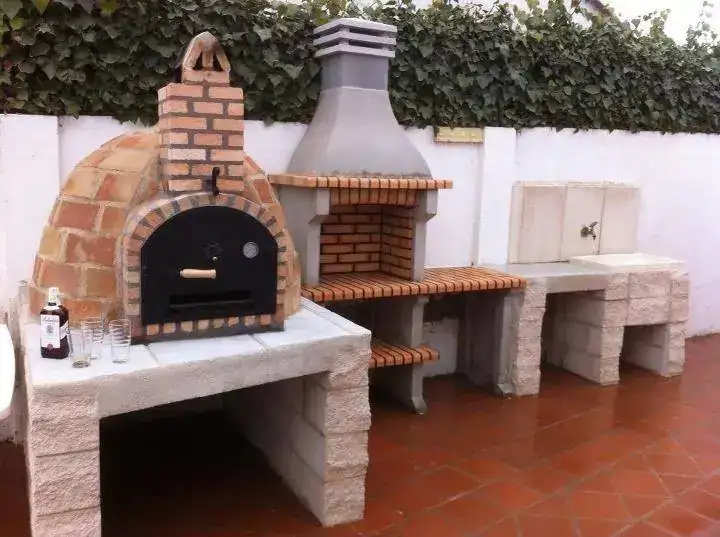

Bueno bueno.... Que me he tirado yo y mi santa al ver ese asado con el Certina colocado!!!!! Espero que lo disfrutes tanto como yo el mío.Adjunto una imagen del día que lo termine,que brinde con el albañil con un poquito de Ballantines que es su bebida favorita.Si puedo ayudar a alguien creo que puedo orientarle sin problema
saludos
