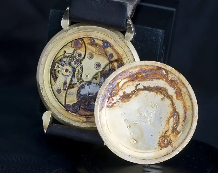

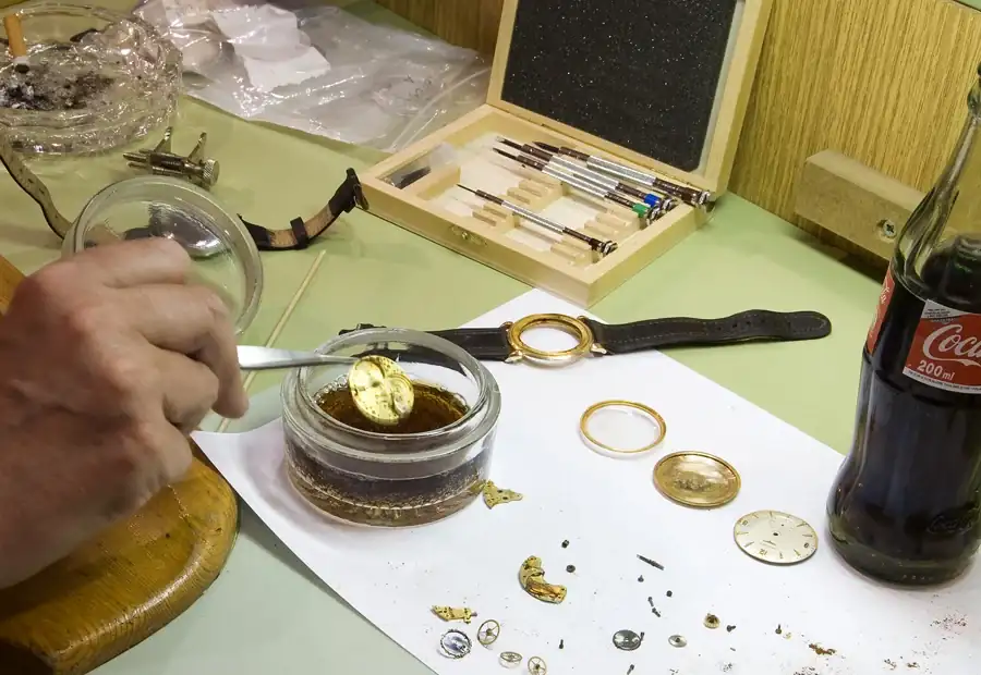

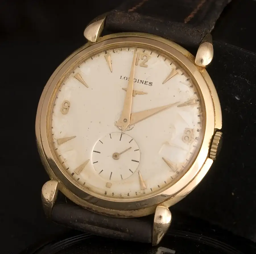

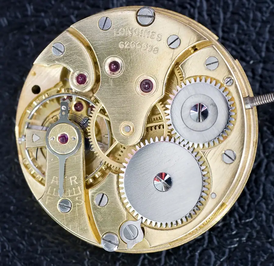

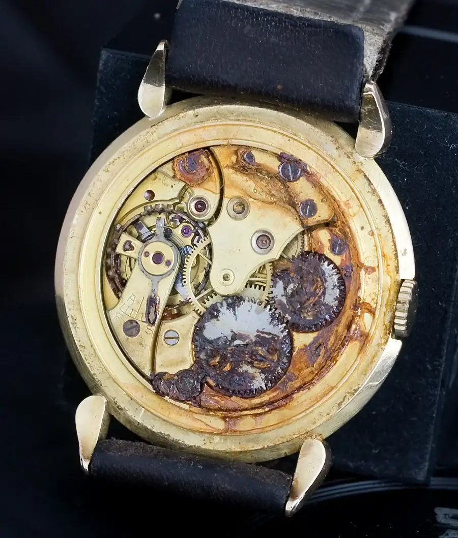

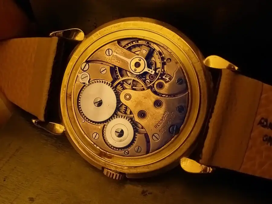

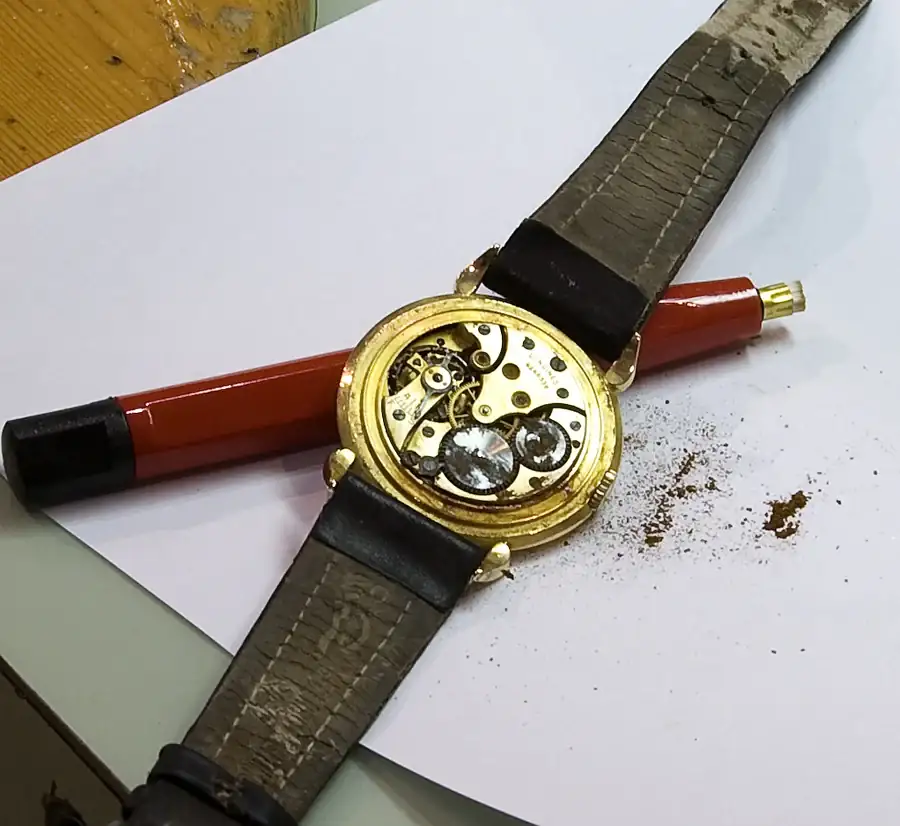

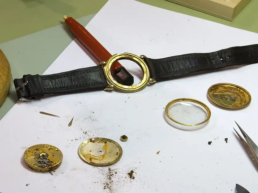

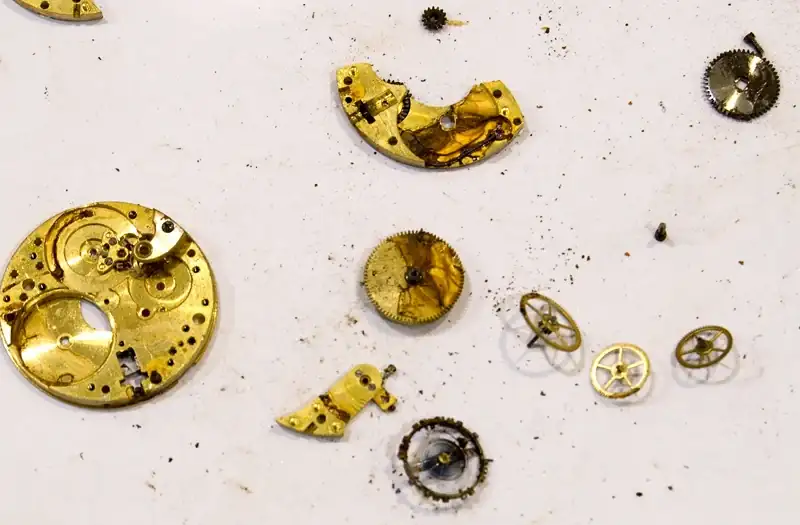

Un trabajo excelente, pero la accion del oxido no repercute en el buen funcionamiento del reloj?, lo digo mas que nada por el volante
, la perdida de metal no puede provocar una descompensacion?, ese reloj va a tener mas variacion o no afecta esto al movimiento??
un saludo y gracias por lustrarnos en las artes de la restauracion
El volante no pierde metal, si es posible que los liquidos empleados afecten el espiral, creo que cuando este terminado y le pase por el crono estará dentro de los limites de exactitud de estos calibres. Tampoco pasaria nada si hubiese que jugar con el espiral o el volante para afinarlo lo mas posible.
