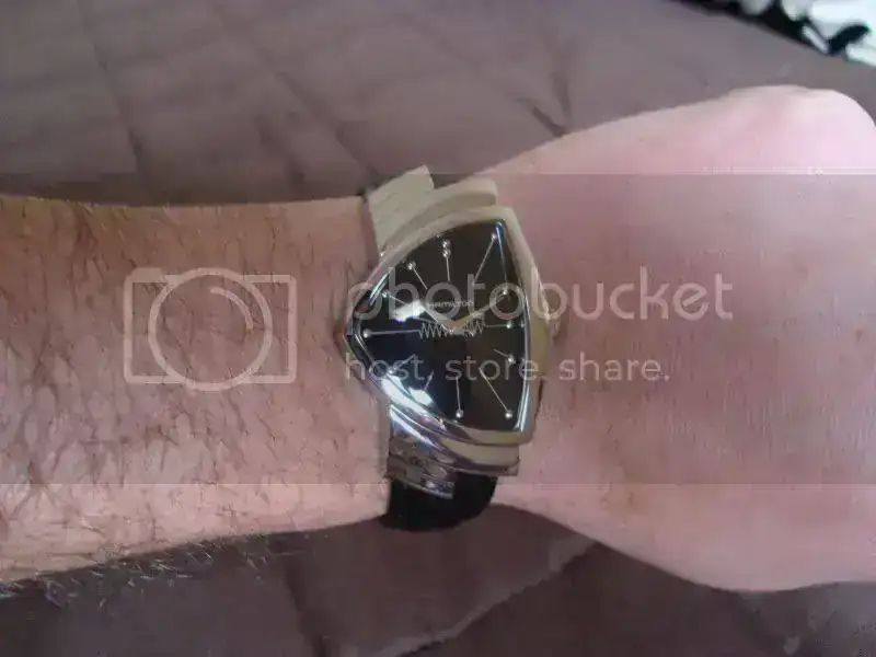

Elvis con un Hamilton electric

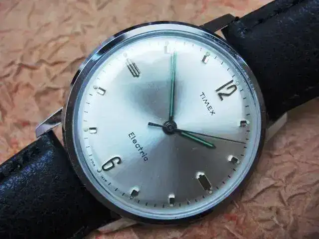

Laco-Timex
En diciembre de 1958 Laco tenia un prototipo de reloj electrico, Timex no, pero lo que si tenia era dinero, solucion comprar Laco. La compra se termino de realizar en 1961 y en 1962 Timex lanzaba su primer reloj electrico en los estados unidos y Laco en alemania.
Si Bulova fue el gran competidor para Hamilton a principios de los 60 por realizar un reloj mucho mas preciso y fiable el otro fue Timex por realizar un reloj infinitamente mas barato.
Se realizaron distintos calibres el timex m67 o laco 860 fue el primero en 1962. En 1965 el timex m85 laco 880 fue el primer reloj electrico con fecha, y el m82 fue el primer calibre electrico para mujer por su reducido tamaño. En 1969 timex introdujo el m40 un calibre simplificado al maximo con solo 3 rubies y que costaba solo 25 dolares.
A pesar de sus reducidos precios los movimientos eran robustos y fiables (mas que los de Hamilton) los hilos de contactos, parte mas delicada de estos relojes, eran gruesos faciles de limpiar y ajustar .
Las bases de estos movimientos fueron posteriormente adaptados por timex para ser controlados por transistores e incluso cuarzo.
Timex vendio Laco en 1965 a ETA al fin y al cabo ya tenia la tecnologia para fabricar relojes electricos que era lo que queria.

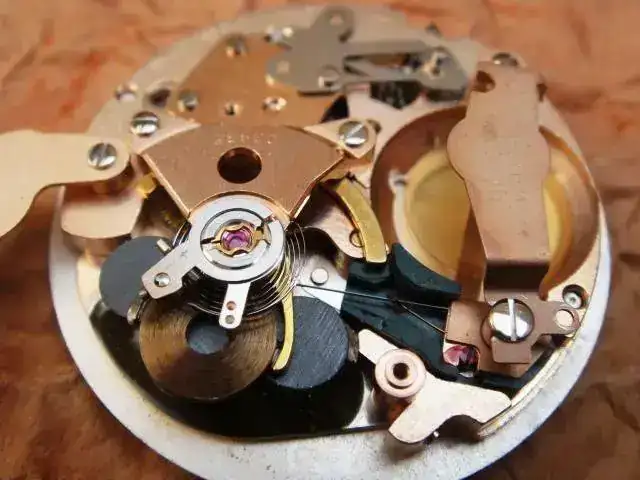

calibre Timex m67
Fuente

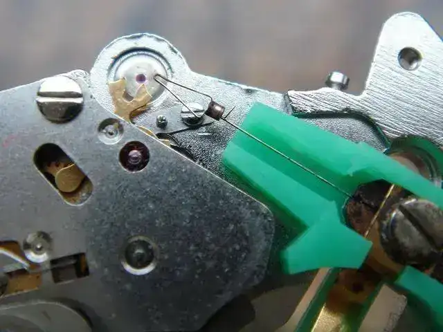

Detalle de los hilos de contacto (a que parecen menos fragiles que los de hamilton)

calibre Timex m67
Fuente

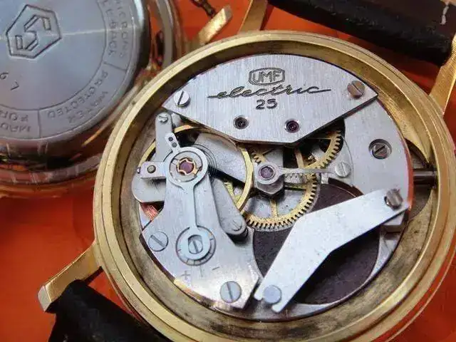

UMF-rhula
En plena guerra fria el bloque sovietico no podia quedarse sin un reloj electrico, y en 1964 comienza la venta de un calibre fabricado en la Alemania del este. El UMF 25 es un calibre copia del 505 de Hamilton con algunas mejoras y equipo varias marcas de relojes tanto capitalistas como socialistas. Incluso se fabrico una version con luz.

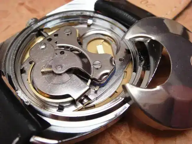

PUW1000
Un calibre Aleman fabricado en 1969 y que equipo a varios relojes Alemanes de la epoca existieron variantes con y sin calendario. Un movimiento con muchas similitudes con los Laco-Timex.
Mirar en este calibre se ven muy bien los imanes fijos (de color negro y lleva 3)
