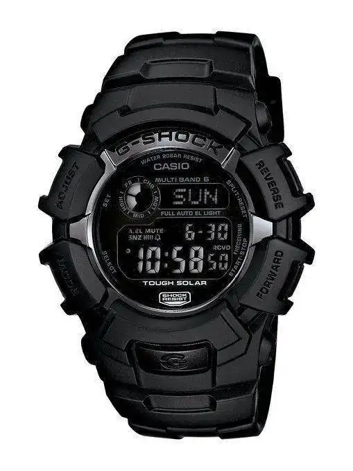

el que yo cogí es el GW2310FB-1CR de Amazon.com (U.S.A) porque no lo vi en el mercado Europeo ni Español y me gusto lo de los Digitos invertidos de color

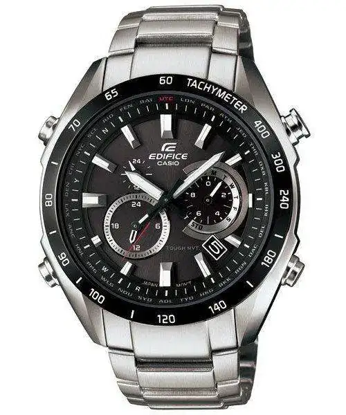

Edifice T620

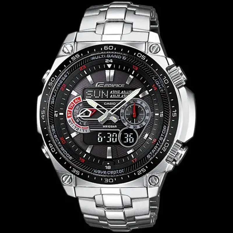

Edifce M300
G-Shock GW2310FB-1CR

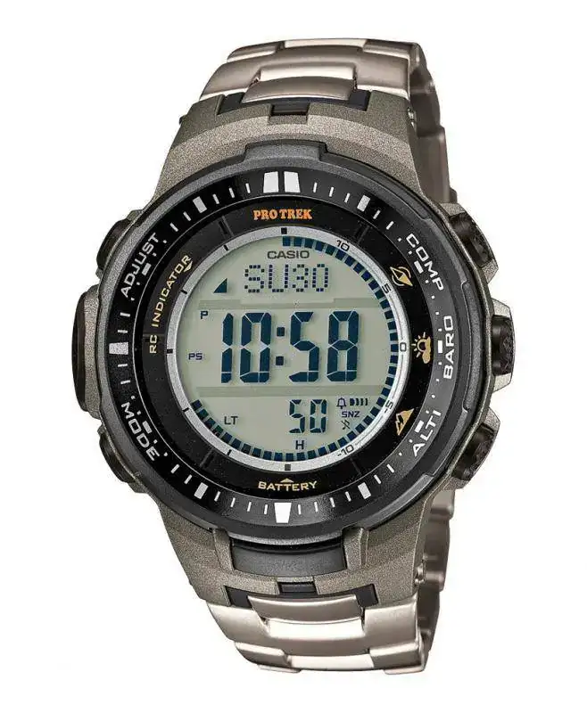

Pro-Trek PRW 3000 Titanio

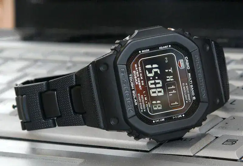

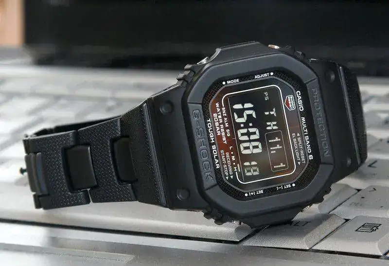

el mio es este, tiene que funcionar sí o sí... no lo entiendo. De todas formas lo miraré bién esta noche.
Ver el archivos adjunto 253227
Por favor, deja de poner fotos de este reloj. Cada vez que lo veo, siento que necesito uno. Me encanta, en serio. Bromas a parte, yo tuve un radiocontrolado y jamás me funcionó; ni en la zona norte de Madrid donde vivo, ni estando en Murcia durante unas largas vacaciones. Y no será porque no lo intenté en todas las posturas, horas y ubicaciones posibles... Al final me di por vencido.
