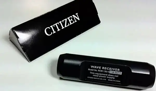

Para relojes Citizen que no reciben bien la señal existen unas antes amplificadoras de señal, como la que te pongo abajo. Yo nunca las probé pero la gente dice que funcionan bastante bien.

@galunco
Gracias por la respuesta.
Si, conozco la antena que comentas, de hecho tengo una de otro radiocontrolado que tengo (un Superpilot), pero ni con esa antena recibo en condiciones.....debo vivir en una cueva.
En cuanto a la recepcion de este modelo en concreo, el calibre que lleva, hasta donde se, es exclusivo del mercado Japones, y solo recibe la señal japonesa.....de ahí mi pregunta.

De las antenas Citizen, he leido muy buenas críticas
Pero desde luego, si el reloj está configurado para recepción en Japón y tú estás en España, la antena no sirve de nada. Sirve para aumentar la recepción en sitios donde la señal sea débil.
Está claro, partimos de esa base. Como el reloj solo sea compatible con Japón no hay ninguna opción que valga.
Pues esa antenita es una maravilla. Me la llevaba de vacaciones y siempre ha funcionado a las mil maravillas. Incluso en casa, cuando siempre he recibido la señal sin problemas, con ella cerca el tiempo de recepción se reducía muy considerablemente.
