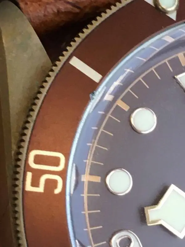

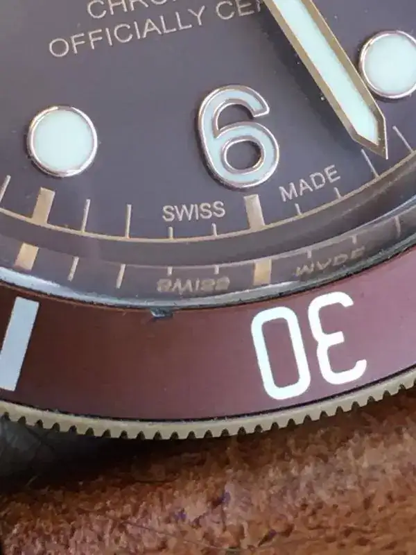

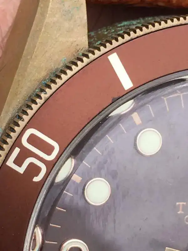

Hace un mes atras buscaba informacion acerca de mi BB Bronze y un sitio te lleva a otro, asi que finalmente acabe en alguna especie de foro Rolex con un formato extraño. Llamo mi atencion un hilo con un titulo muy parecido al que decidi pornerle a este, y en el un miembro exponia su problema con su unidad, parafraseando; se compro el BBB entre el 2016 y 2017 y en apenas unos meses noto lo que parecia una mancha en su bisel, enseguida se puso a revisarlo y para su sorpresa no era una mancha, era un hoyo! no se explicaba como pudo suceder, se dice persona cuidadosa y 0 caidas, lo llevo al SAT y en cuestion de 3 semanas tenia inserto nuevo y gratis. Un mes despues de nuevo nota una mancha y esa mancha en cuestion de semanas se vuelve un nuevo hoyo! de nuevo... misma historia, SAT y inserto nuevo, para no hacer la historia larga, le sucedio una tercera y cuarta vez, y el asegura que en cualquier momento llegara una quinta.
Atravez de su cuenta de Insta contacto con varios poseedores (menciona a un gran CO de otro pais y a usuarios de Insta conocidos) del BB Bronze y se dio cuenta que no era el unico, muchos le enviaron fotos y todos mostraban lo mismo, insertos del BB Bronze arruinados por el mismo problema.
Se llego a la conclusion que aparentemente el problema es el agua salada, que esta en combinacion con el bronce se "comen" el inserto de aluminio, que el bisel de bronce que esta abajo es lo que afecta al aluminio, con el agua no hay problema, pero al agregar algo alcalino o acidico disuelve el metal, incluso el sudor de la piel, llamenlo patina o corrosion. Hasta el dia de hoy espera que Tudor diga algo al respecto.
Esto me da a pensar, es por eso que los insertos de los bronces siempre son ceramicos o simplemente de bronce solido?
Es lo que pasa cuando se combinan materiales nuevos en la industria?
Que opinan? Sera algo inventado? A alguien le a sucedido algo parecido? Alguna experiencia de alguien con constante contaco con el agua salda y su BB Bronze? Algún entendido del tema en cuanto a materiales y corrosión?
Dejo unas fotos
