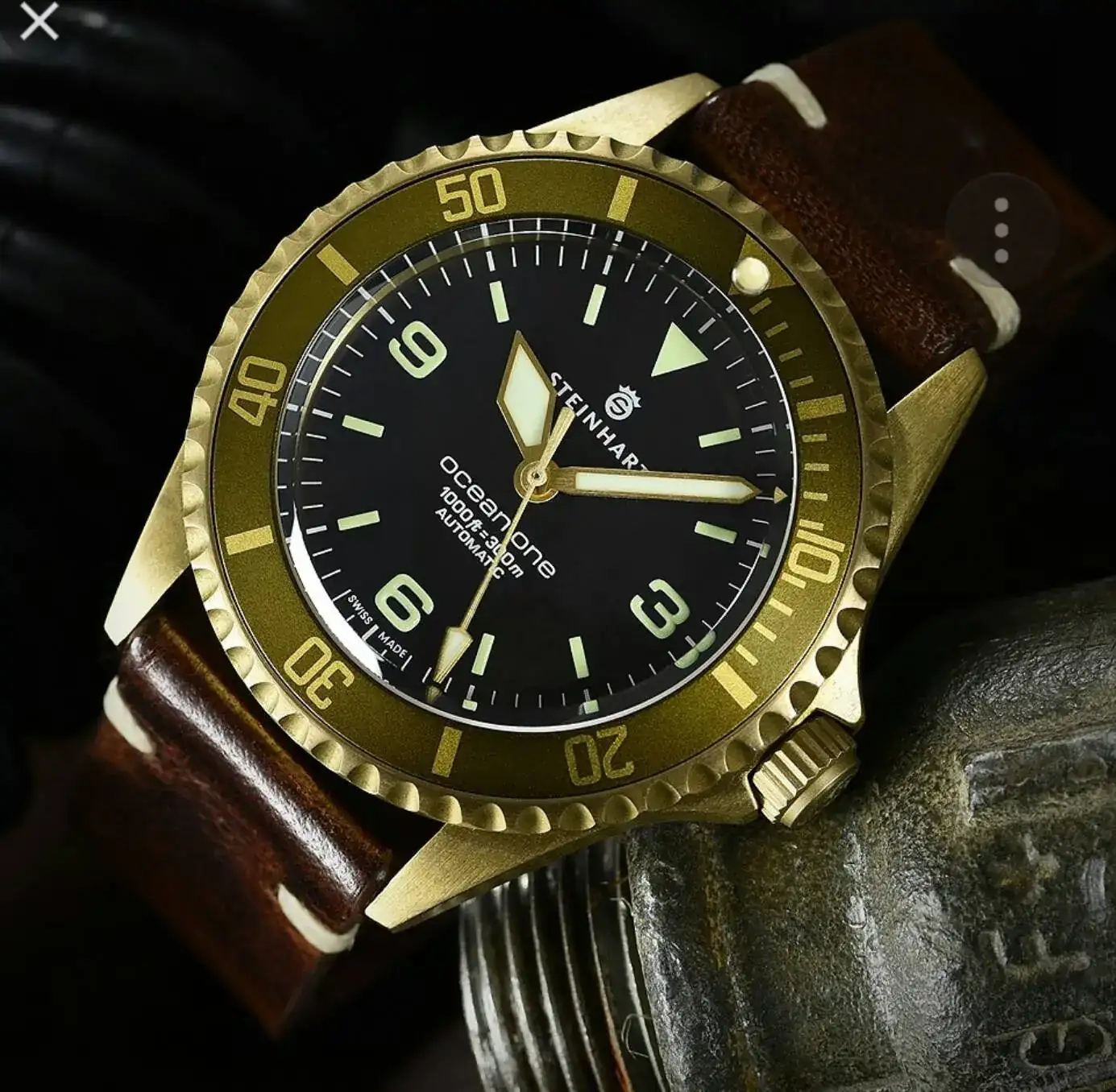

Casualmente el que me gusta lleva bisel de bronce de una pieza, pero el año pasado estuve tentado de hacerme con el Steinhart (que finalmente olvidé por su tamaño) que tiene insert de aluminio. No me habría preocupado lo más mínimo este hecho, y más considerando que Steinhart vendía sueltos los insertos para quien quisiera cambiar el aspecto de su reloj, al módico precio de 15€... pero claro, los intangibles de otras marcas supongo que se cotizarán de forma diferente.
Respecto al horrible óxido verdoso, cualquier capitán que se preciara habría mandado azotar al contramaestre que hubiera permitido su más mínima presencia a bordo.
[emoji23] [emoji23] [emoji23]
PS: Mírate el Armida A1 de latón. Es un 42 mm con las asas muy cortas, 46 mm creo. Todo el mundo que lo tiene habla muy bien de el.
Lo conozco pero lo veo muy aparatoso para mis preferencias. A pesar de sus asas cortas me echan para atrás su altura, el grosor de su bisel y sus 42 mm.
Éste es el que tengo en el punto de mira, con sus 38mm es justo el tamaño que más me gusta y ya tengo varios de sus hermanos de acero con los que estoy encantado.
El de la foto en concreto viene así de fábrica, con la pátina desarrollada antes del ensamblaje del bisel precisamente para evitar experimentos por parte de los aficionados impacientes. Evidentemente, también lo ofrecen en el acabado natural del bronce.
