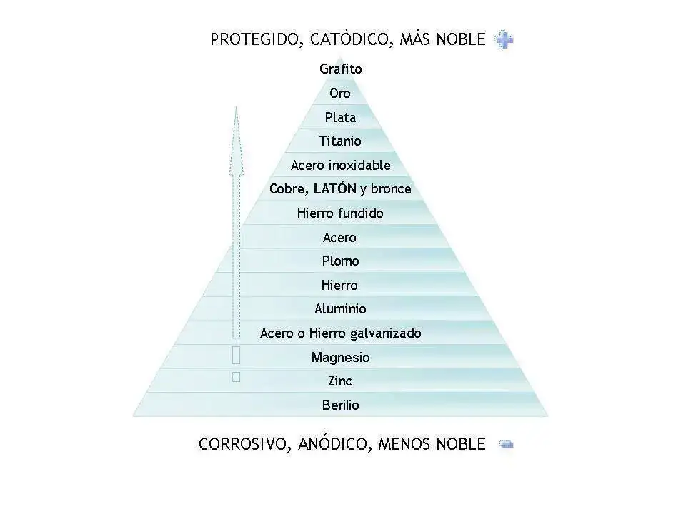

El índice o serie galvánica nos indica el grado de nobleza de cada metal: cuanto más alejados en el índice, mayor corrosión, que se producirá sólo sobre uno de los dos metales, el menos noble, situado en posición inferior en el siguiente gráfico:
Índice galvánico de los metales
Es importante saber que este efecto queda compensado por el efecto del área relativa: la corrosión es insignificante si el área del metal más noble es menor que la del metal susceptible de corrosión. Por ejemplo no existe incompatibilidad en la combinación de accesorios de latón con tuberías de hierro o acero debido a la superficie comparativamente mayor de éstas. En los casos en que se combina latón con acero inoxidable, que en este caso actúa como metal noble, el latón -aquí como metal corrosible- sólo sufriría este efecto si la superficie del metal noble fuera mucho mayor. Por ejemplo en el caso de un racor instalado en un tanque de acero inoxidable. En estos casos, como medida de precaución, se pueden utilizar los manguitos anti-electrolisis de rmmcia.
Para más información, recomendamos consultar las normas UNE 112076 IN y la serie de normas UNE EN12502.
