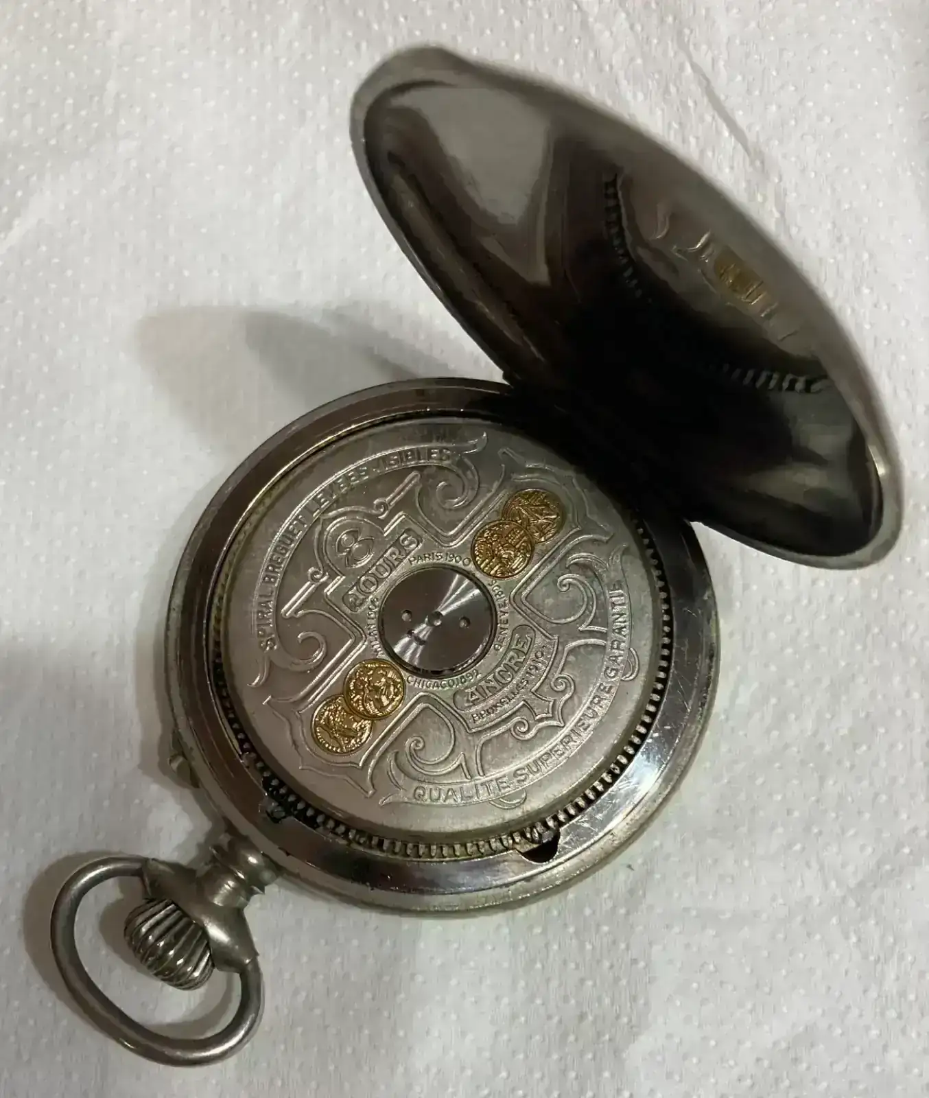

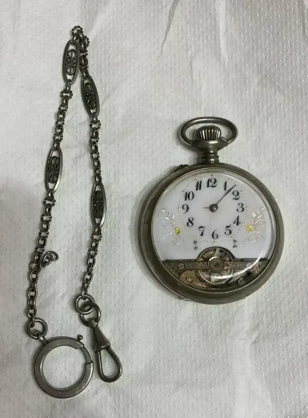

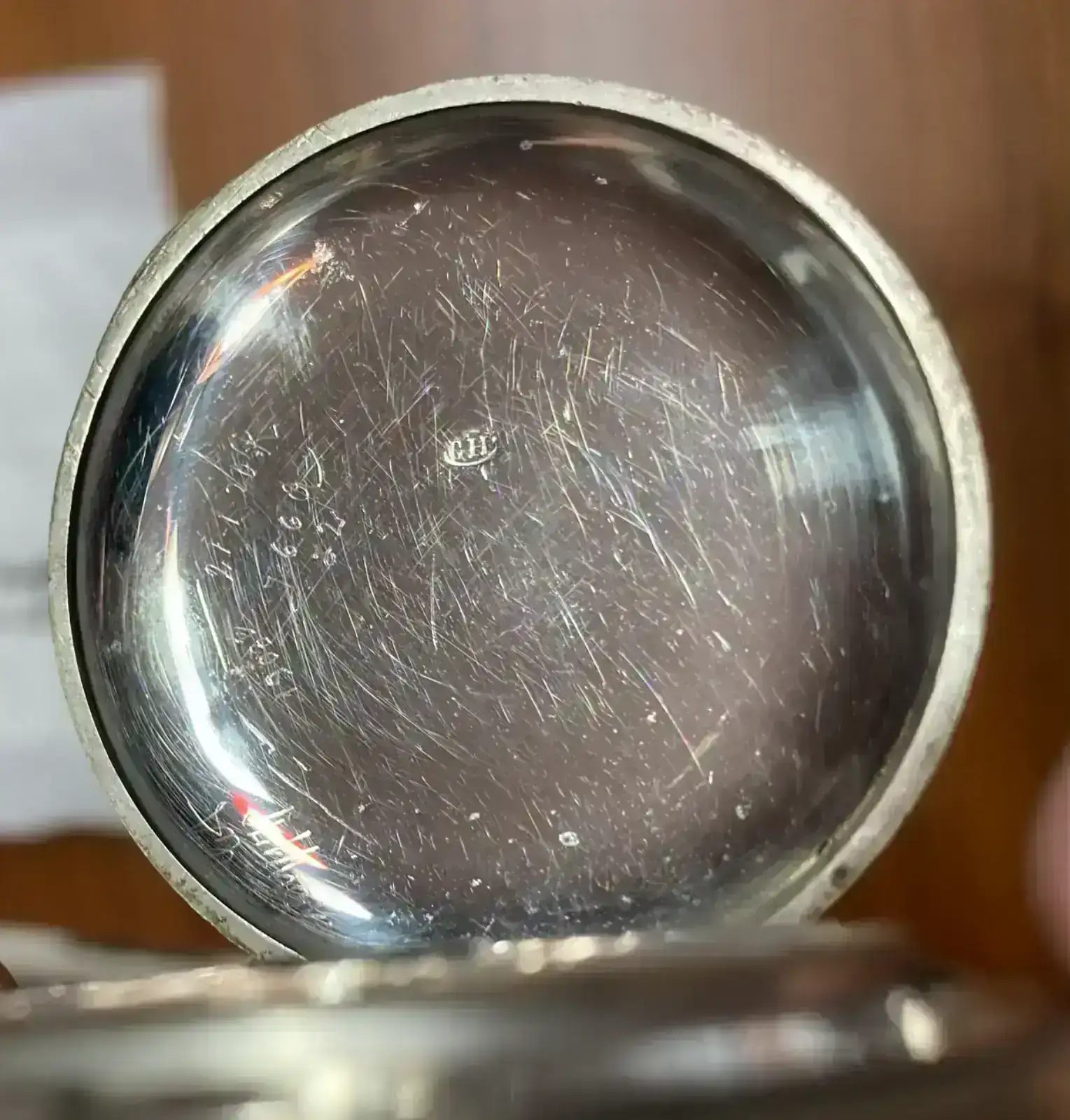

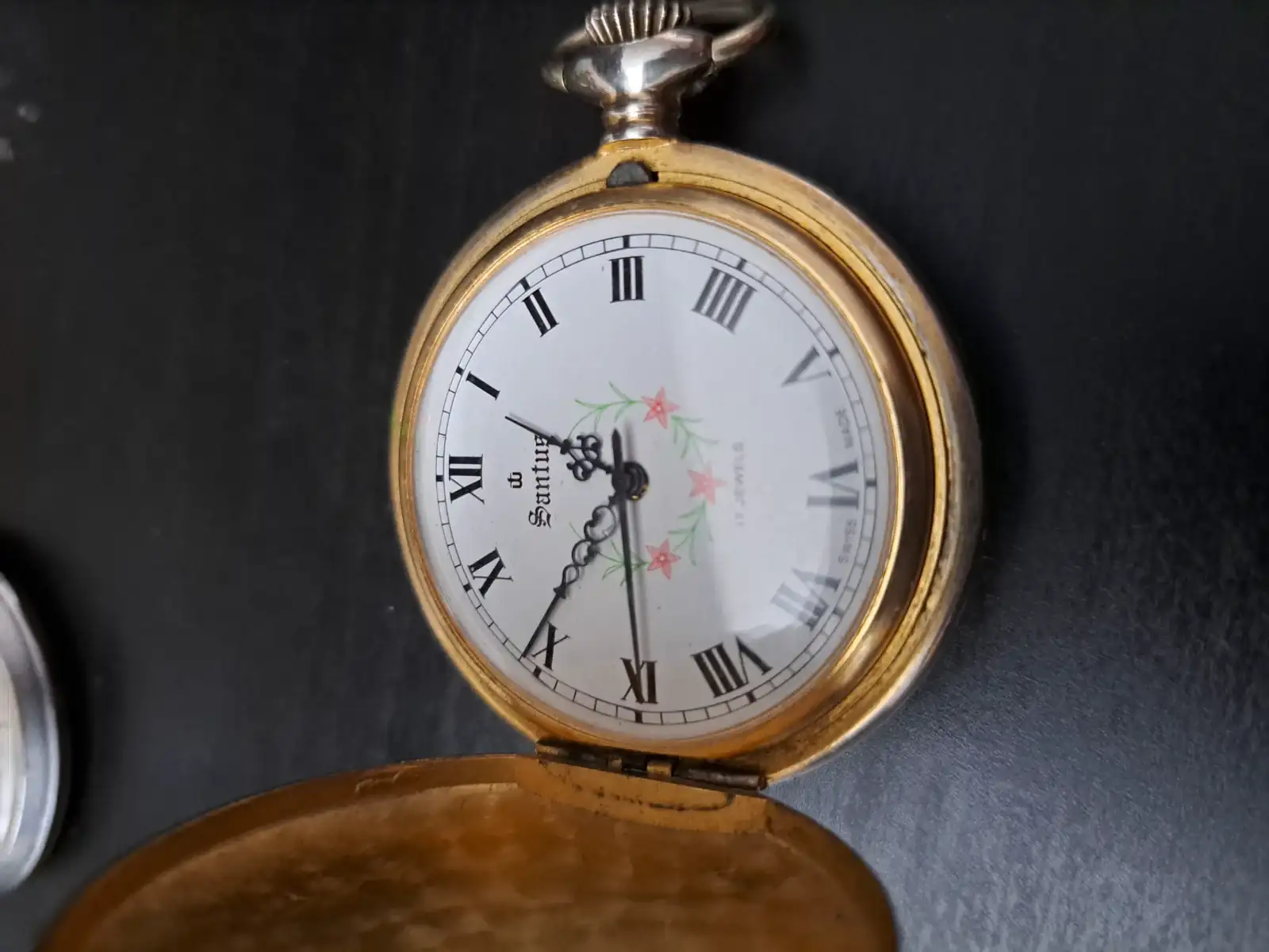

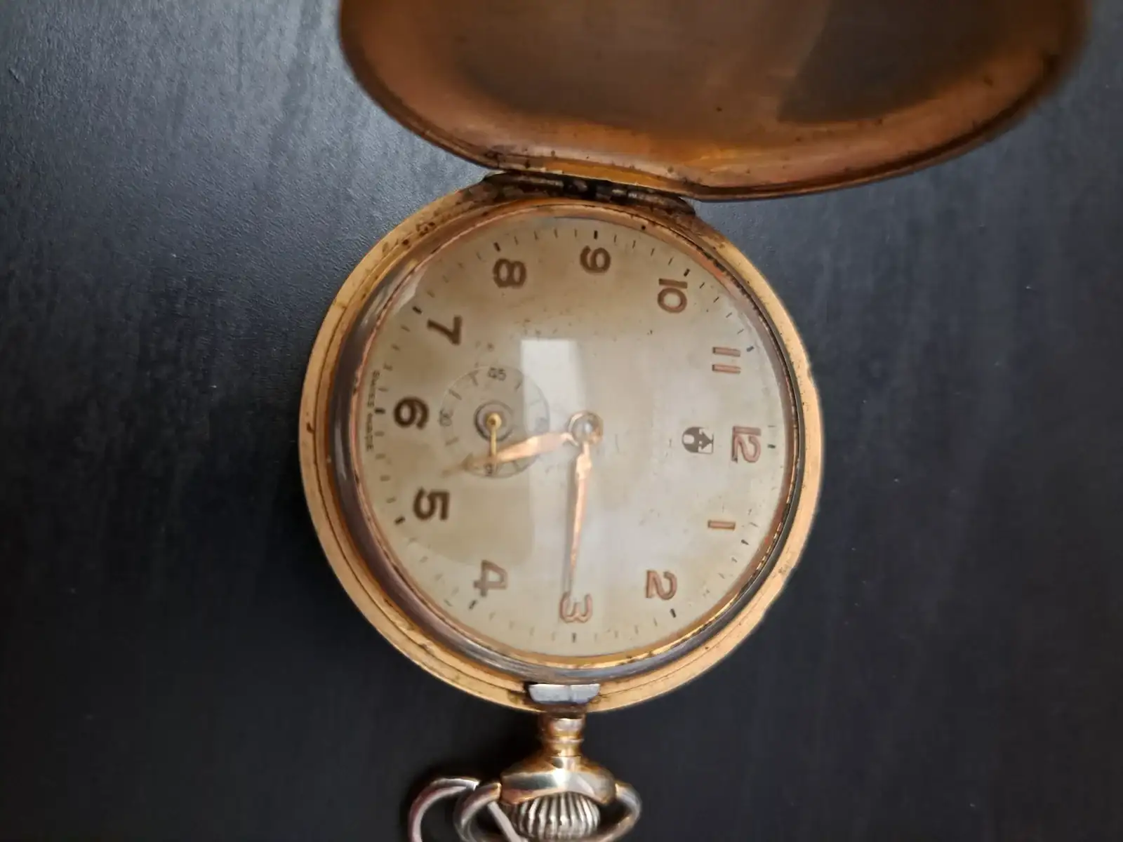

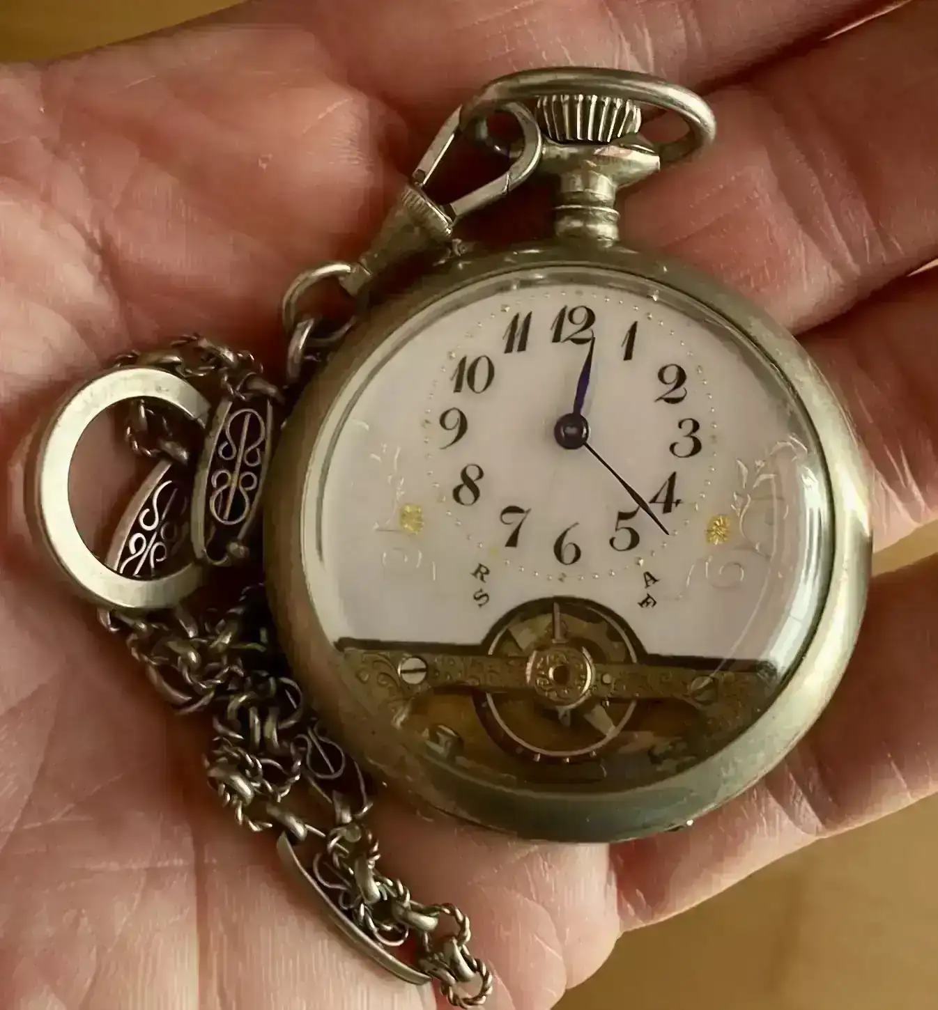

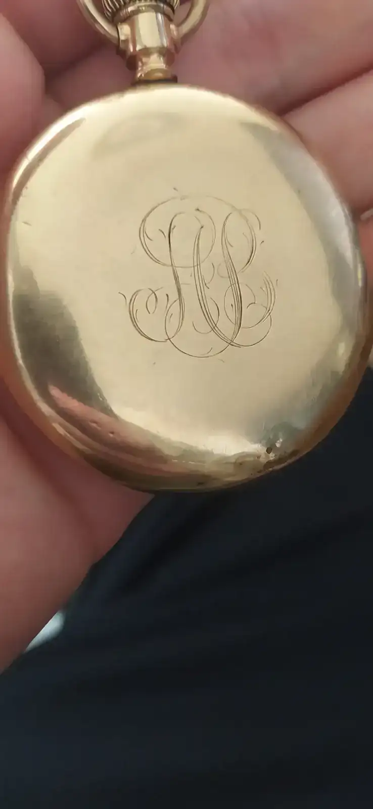

Buenas noches, es la primera vez que publico en “Relojes de Bolsillo”, quería compartir con vosotros el reloj que fue de mi abuelo, falleció en 1972 y hasta ahora lo ha guardado mi padre. Mi idea es reparar la aguja horaria y que le hagan una puesta a punto.
A ver que os parece.
Le he dado cuerda y funciona, pero según como lo coloque termina parándose.
¿Es normal que pueda quitar el plexi, haciendo algo de fuerza sobre el?
No había tenido ningún reloj así y os agradecería cualquier consejo e información.
Muchas gracias y un saludo
Ver el archivos adjunto 3340222
Ver el archivos adjunto 3340223Ver el archivos adjunto 3340224
Parece ser un hebdomas de 8 días.
Si te funciona en una posición y al girarlo se te para, posiblemente uno de los pivotes del eje del volante este roto. Mejor que te lo revise un relojero que verá rápido la avería.
Suerte
Suerte
Muchas gracias
Suerte
Sabes de algún relojero que trabaje con estos relojes?
He preguntado y en Zaragoza no me saben decir ninguno, se han jubilado varios y los pocos que quedan no los tocan. Así que aquí tengo difícil el arreglarlo.
Gracias de nuevo.
Gracias de nuevo.
Yo por tu zona lo desconozco, pero si pones la demanda en el foro, supongo que por privado te pueden contactar los foreros que se dediquen a reparar, o te pueden asesorar de dónde puedes mandar el reloj para su restauración.
Suerte
Reacciones: Xc75

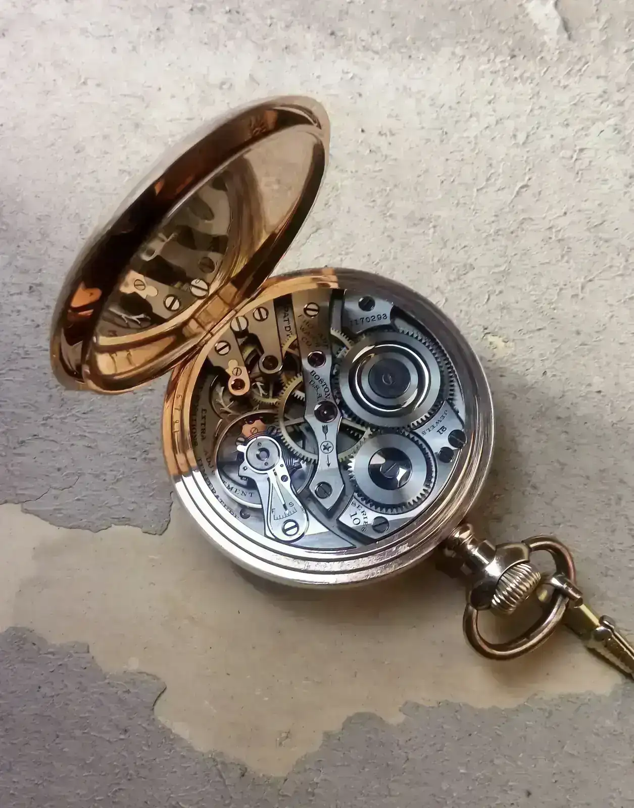

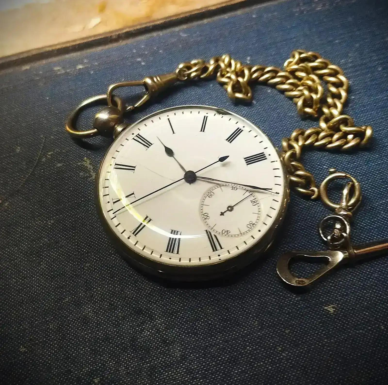

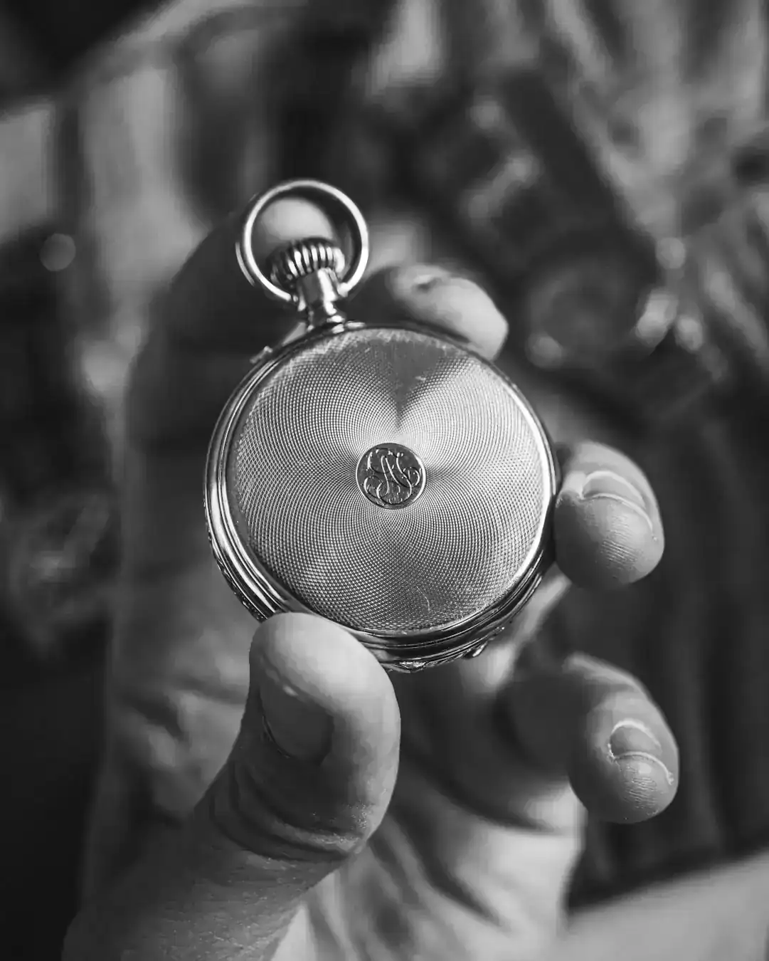

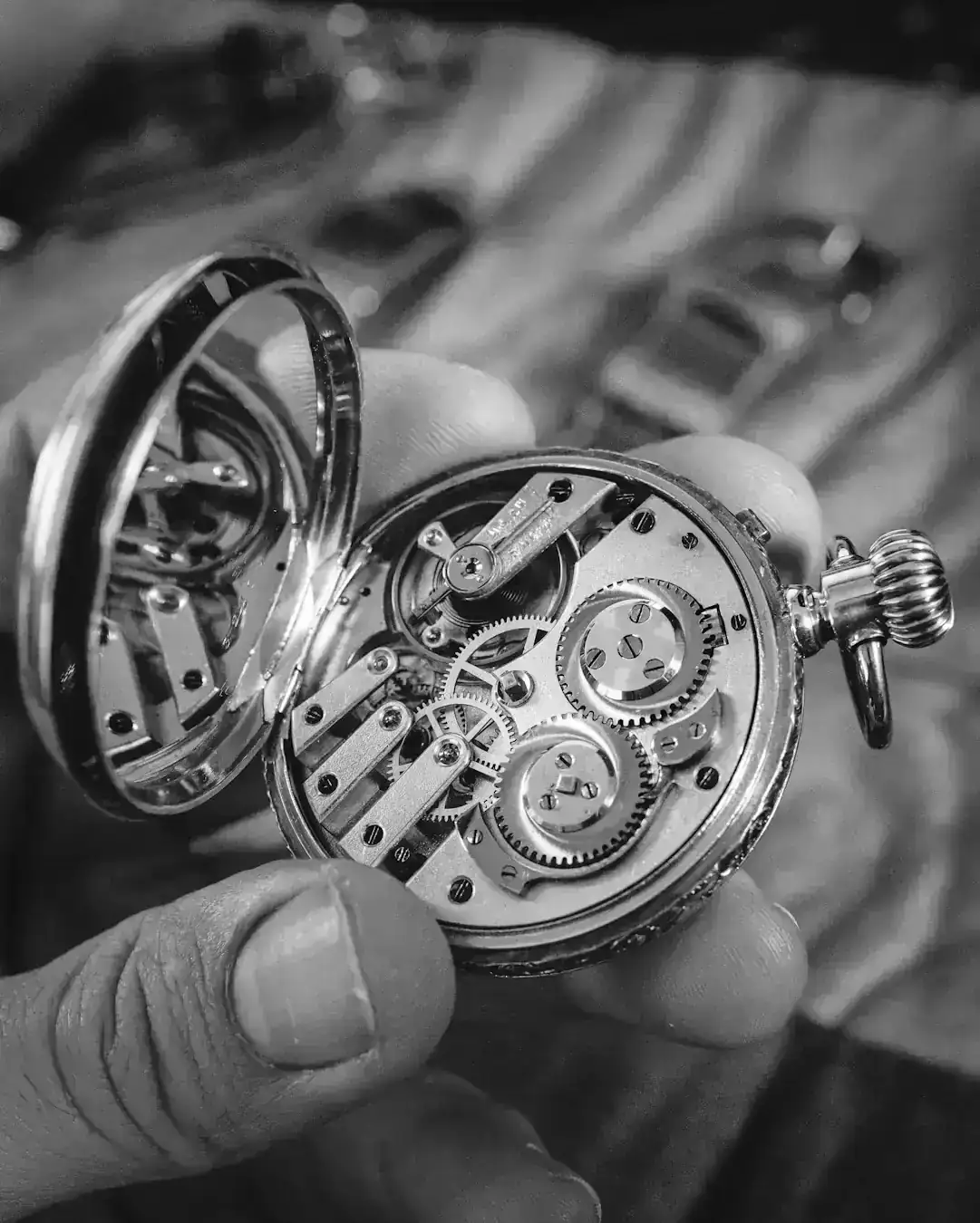

Empezamos la semana con un reloj anónimo con la complicación Dead Beat seconds, circa 1840/50
Como podemos ver, en este caso, tiene dos segunderas: la central (base de la complicación) y la segundera natural del calibre, lo que lo hace ser más interesante en mi opinión.
Su calibre tiene muy buenos acabados y bastante calidad: volante termo compensado, áncora tangencial compensada y los dos barriletes de cuerda (el más pequeño, es el que proporciona energía al mecanismo de segundos muertos). Esta complicación era muy útil para medir con exactitud, cortos espacios de tiempo(la aguja central se acciona y se para a voluntad, apretando un botón). Tras la aparición de los cronógrafos esta, quedó obsoleta, pero se siguió realizando como una demostración de un "quiero y puedo". Así funciona
Junto un Habring actual
Posiblemente el ebauche, sea de Louis Audemars, pero aún no lo he podido confirmar con exactitud. Quien desee saber un poco más, lo presenté aquí
Reacciones: Xc75, Ventura, PedroA y 2 más
Ver el archivos adjunto 3340612
Ver el archivos adjunto 3340613
Ver el archivos adjunto 3340635
Buenas Miquel. Muchísimas gracias por tus elaborados post. Me he fijado que ambos segunderos no están sincronizados. A qué se debe esto? Estoy pasando algo por alto?
Reacciones: Tiberio y miquel99
Bueno, eso es sencillo. El segundero central funciona a voluntad y tiene su propio barrilete de carga. Se acciona y se para mediante un botón situado en el exterior de la caja (no resetea a cero como los cronos) y servía para medir espacios cortos de tiempo. Luego ya aparecieron los cronos. Algunos de este tipo de relojes no tenían el segundero natural de cualquier reloj. Evidentemente, puedo tenerlos sincronizados, pero tampoco es necesario tener esta complicación siempre en funcionamiento en un reloj tan antiguo.
Reacciones: VICENTE RAMIREZ, yakokornecki y Tiberio
Gracias!
Reacciones: miquel99

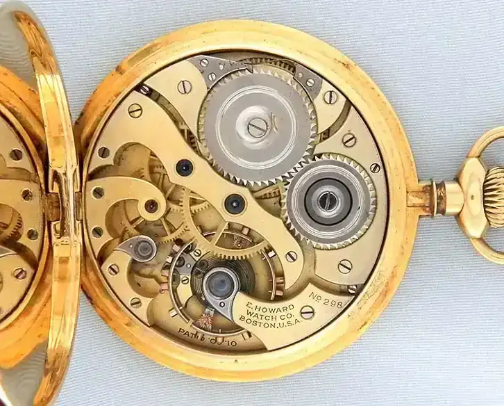

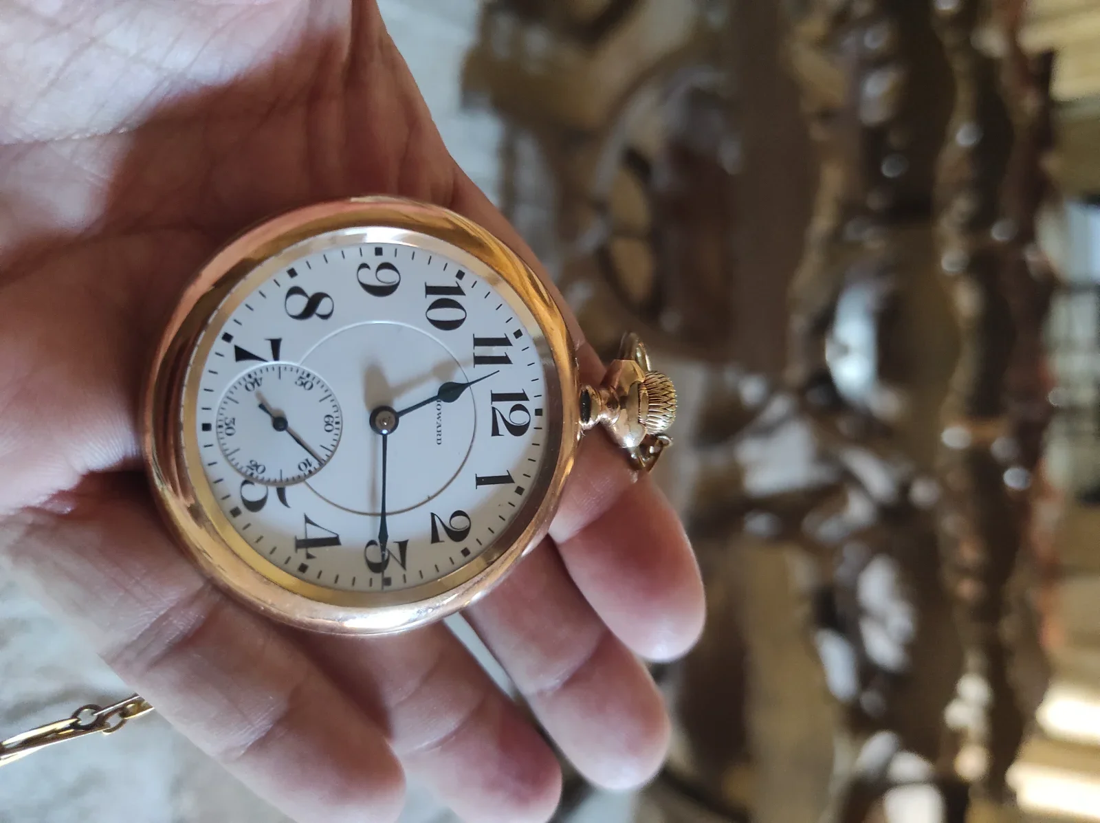

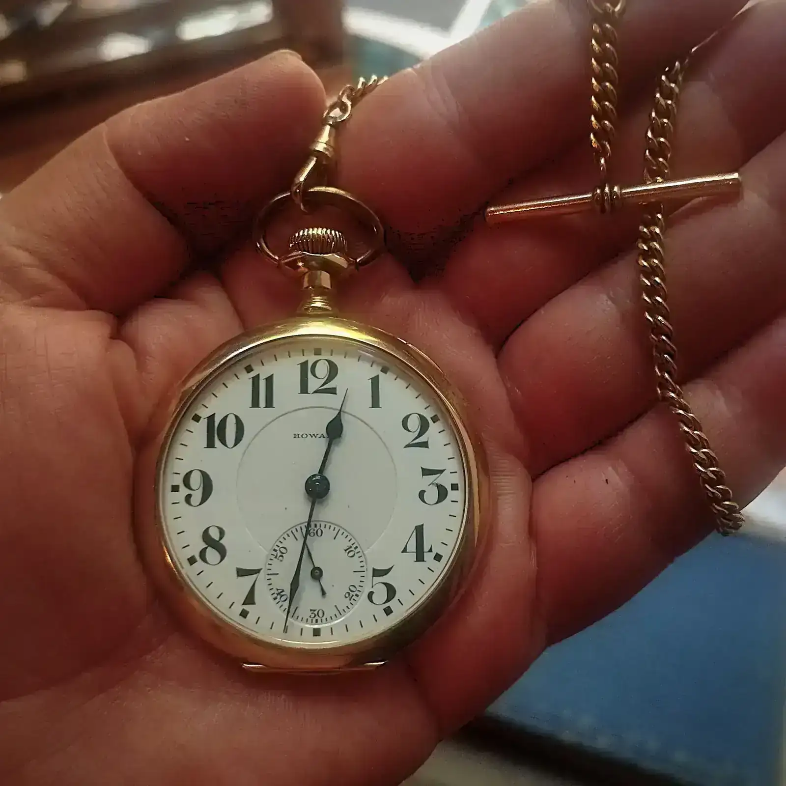

Terminamos la semana con uno de los relojes americano, "más modernos" que tengo. Se trata de un keystone Howard circa 1912.
keystone era un conocido fabricante de cajas, que ideó una línea de relojes de altísima calidad. La compra por parte de Keystone de los derechos sobre el nombre Howard le aseguraba una presencia en el mercado con cierta áurea y prestigio. Esta ventaja en términos de posicionamiento es palpable observando la muestra publicitaria de la época que mostramos a continuación, que incluye la cita: “The name Howard on the dial of a watch shows that an investment has been made sufficient to secure the finest and most precise pocket time-piece that can be had.”
Durante los años siguientes a la compra del nombre Howard, Keystone utilizó en sus piezas calibres diseñados por Waltham, pero a partir de 1905, Keystone apuesta por sacar al mercado una línea de producción propia aprovechando la adquisición de los derechos para usar el nombre de Howard.

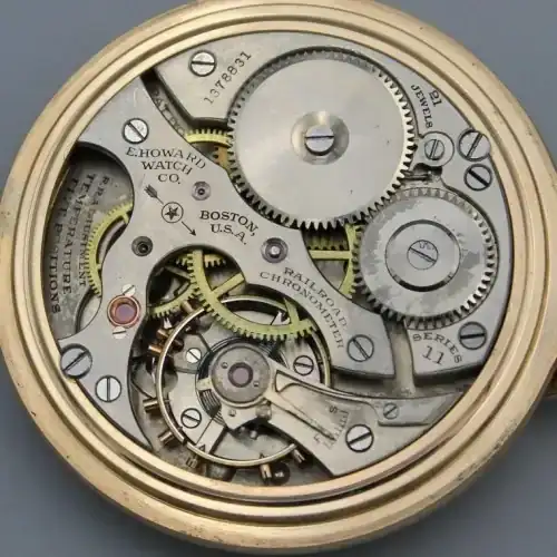

Como podemos se trata de un calibre de puentes independientes, muy al estilo de los relojes europeos que tan en boga estaban en el mercado americano a principios del sXX. Basta fijarnos en sus acabados para poder apreciar lo bien construidos que estaban. Eran relojes de tamaño más contenido 16s, finos y muy elegantes.

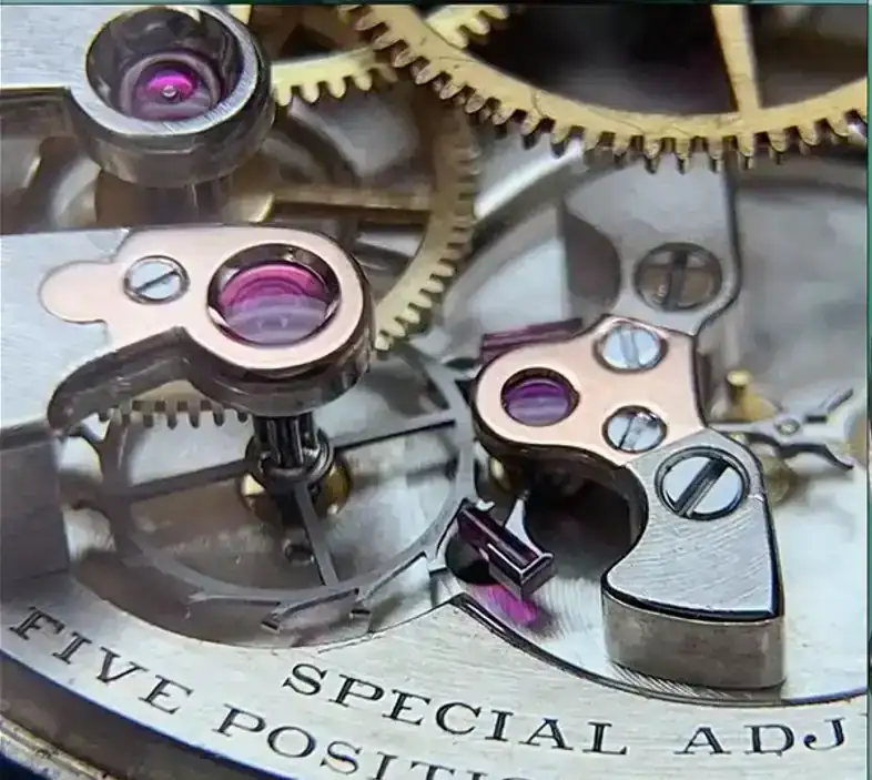

En esta imagen podemos apreciar que la rueda de escape tiene el buje empotrado y sus dientes son del tipo "club tooth wheel", algo que solo equipaban los relojes europeos de gama más alta. Los biselados de la horquilla son impresionantes. Entre sus características, podemos destacar: un conteo de 21 rubíes que viene indicado por la flecha con la estrella encerrada en un circulo. El calibre está ajustado a 5 posiciones, temperatura e isocronismo, y lleva elementos (regulador micrométrico Reed, going barrel, double roller) asociados con relojes de calidad superior de la época. su tren de rodaje está realizado en oro. Y son varias las patentes que se crearon para este calibre.
Todos los relojes de la keystone se servían ya con su propia caja de fábrica y sus precios eran bastante elevados. Si bien sus relojes fueron aceptados en todos los ferrocarriles, la KH sacó al mercado un reloj más económico, hecho expresamente para los trabajadores del ferrocarril.
La andadura de la Keystone Howard fue relativamente corta (unos 25 años) y no pudo capear el crack bursátil y finalmente desapareció, pero nos dejó uno de los mejores relojes realizados por la industria norteamericana, el Howard Watch", un puro ejercicio de estilo, con elementos del más alto nivel como el volante Gyromax, que décadas más tarde Patek Philippe, se apropió de la patente de Howard.
Bueno, espero que os guste tanto como a mi.
Para la redacción de este hilo, básicamente he utilizado un artículo propio que escribí hace ya unos años.
Reacciones: Ph200, Habill, elqueaprende y 7 más

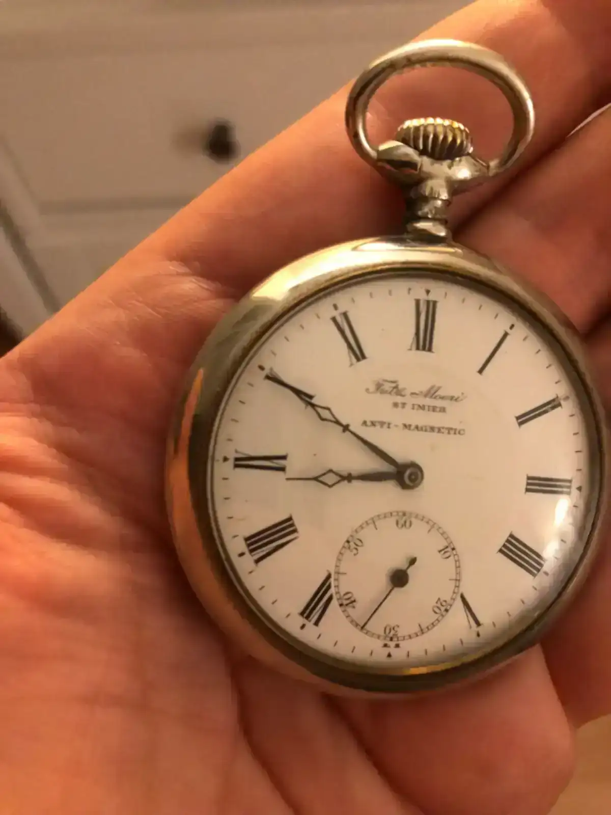

Llevo unos días con este Fritz Moeri, vamos a ver si un día de estos me atrevo a abrir la tapa trasera. Estoy encantado con esta nueva experiencia.

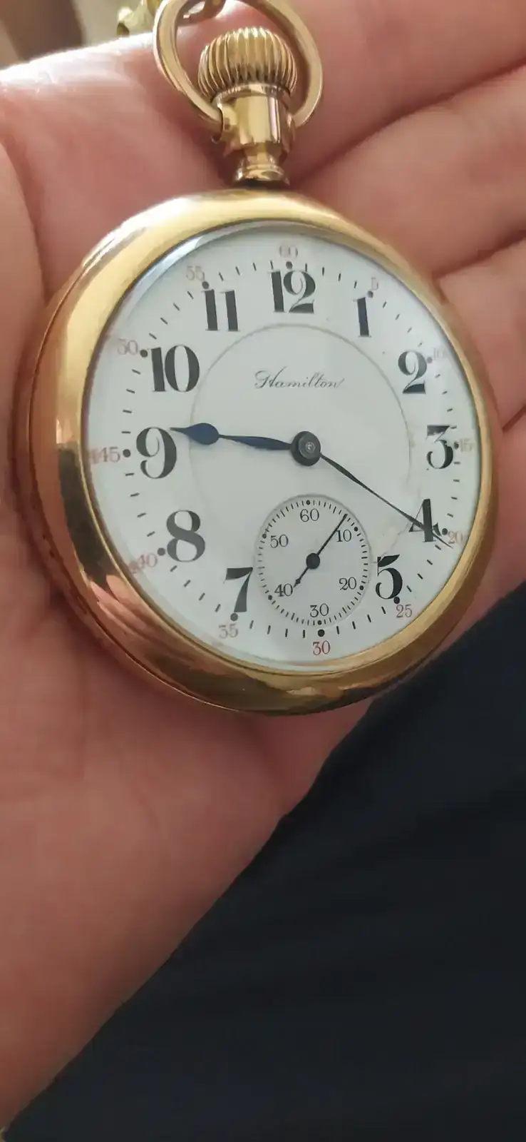

Hoy le doy cuerda a mi ferroviario
A quién habrá pertenecido?

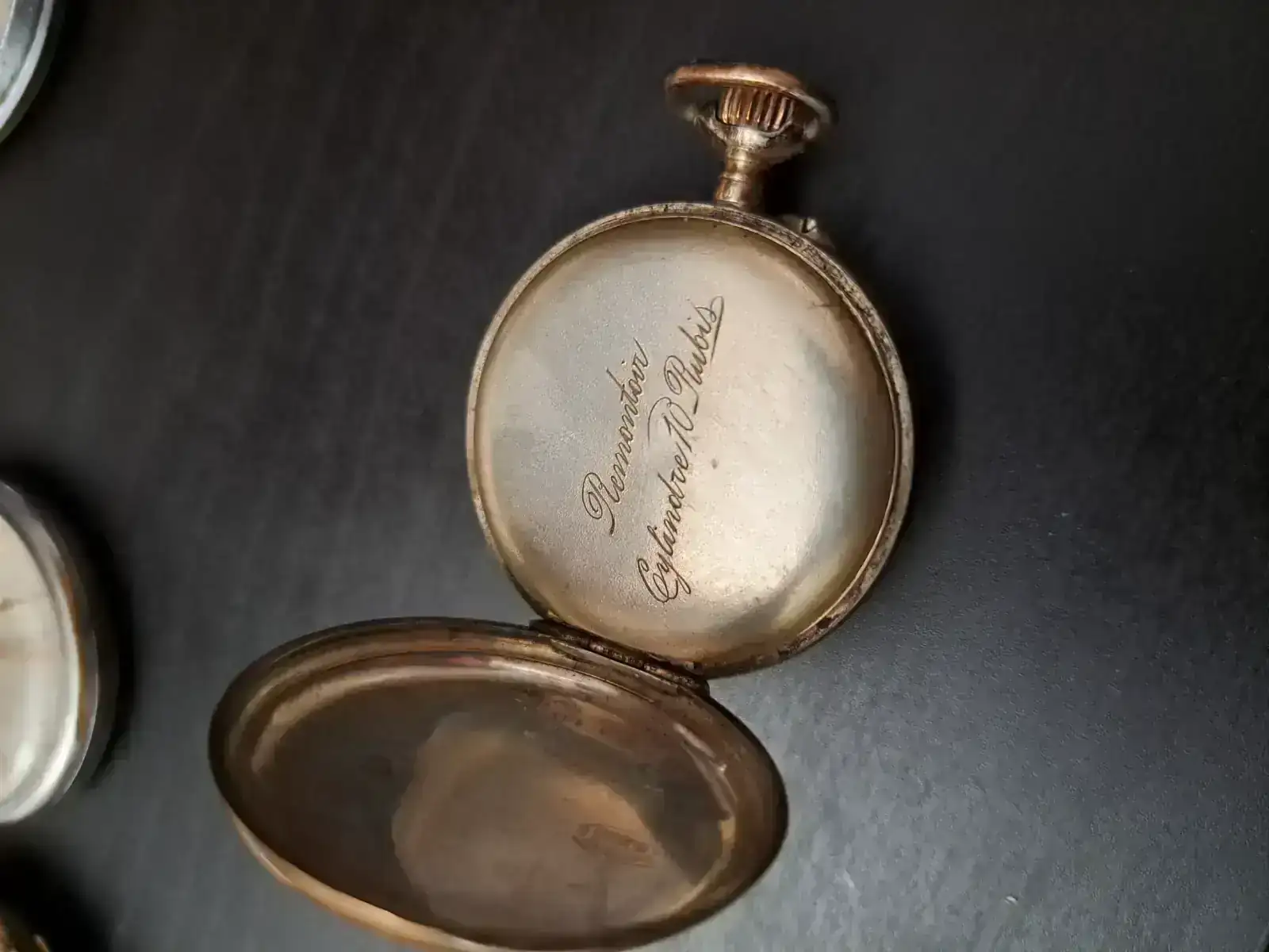

Creo que ya he sacado todos los relojes de bolsillo que había por cajas familiares del trastero, a parte del Omega que algún día repararé.
A ver que hago con todo esto.

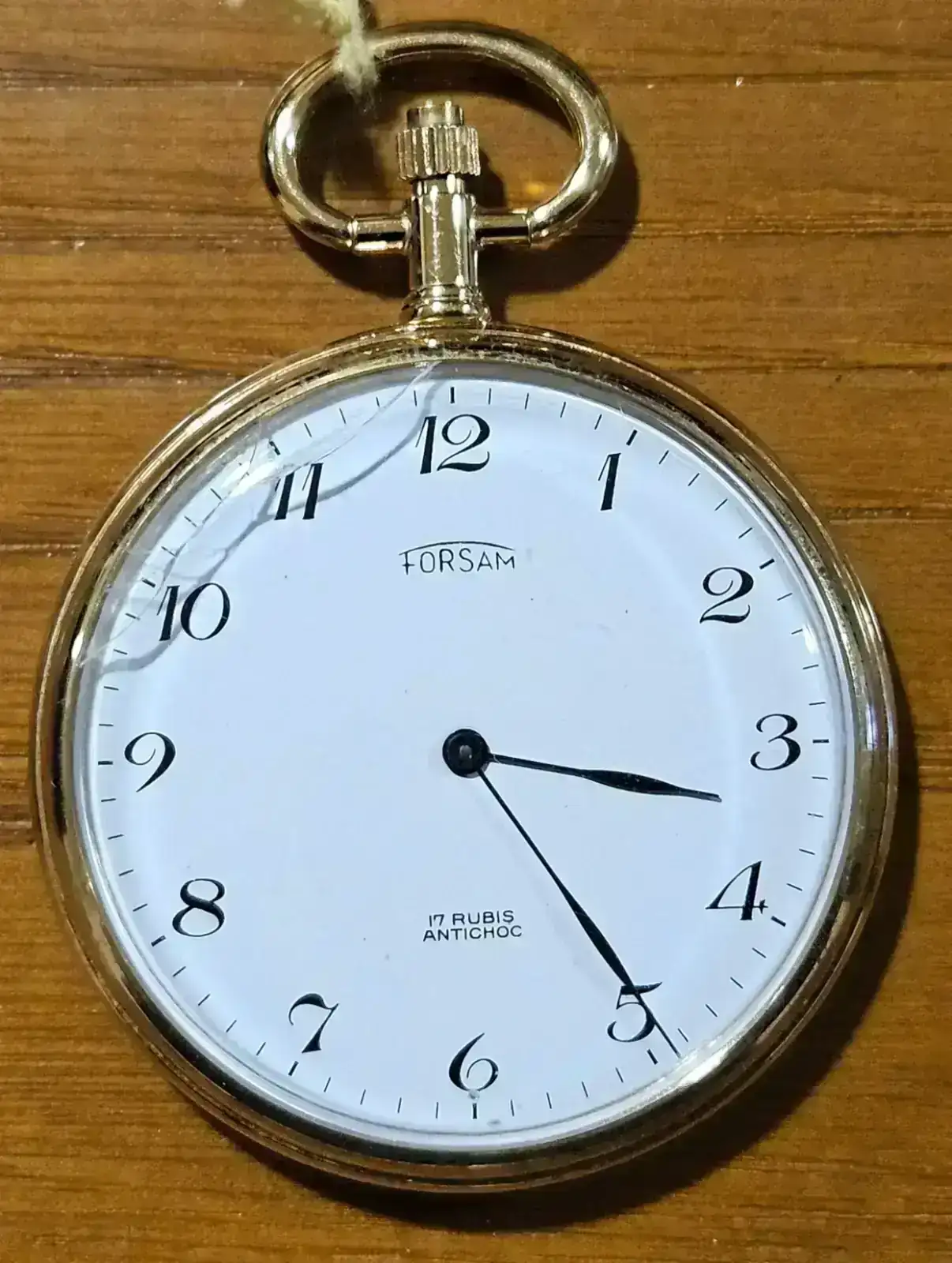

Reloj Forsam de bolsillo
Reacciones: Ph200, Habill, Xc75 y 4 más

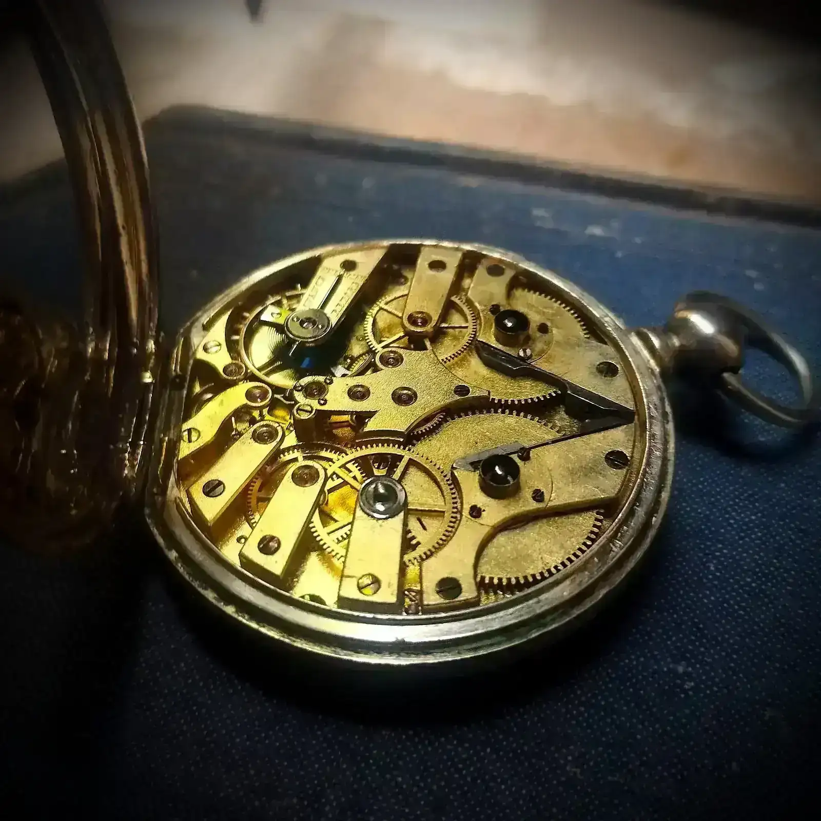

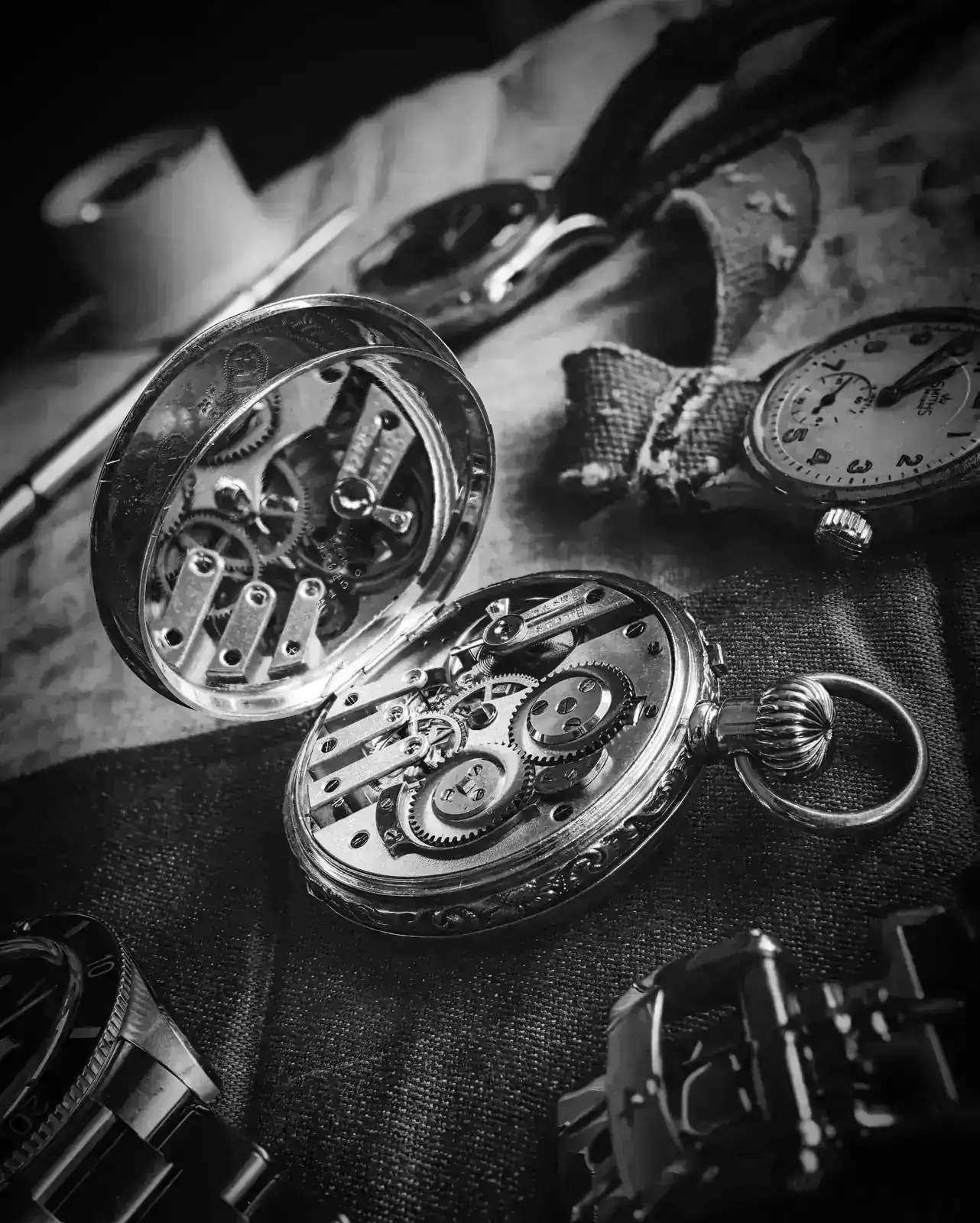

Para poder hacer que todo el movimiento apareciera bien enfocado, he tenido que desempolvar una técnica llamada "focus stacking"; hacía años que la evitaba... pero creo que ha valido la pena. ¿Qué os parece?

Hola de nuevo, ya está reparado el reloj, al final lo mande a hora exacta,Xavi le ha hecho una revisión y ha cambiado el centro de aguja, el eje de volante que estaba roto y le ha puesto aguja bastante parecida a la original. Así luce ahora.

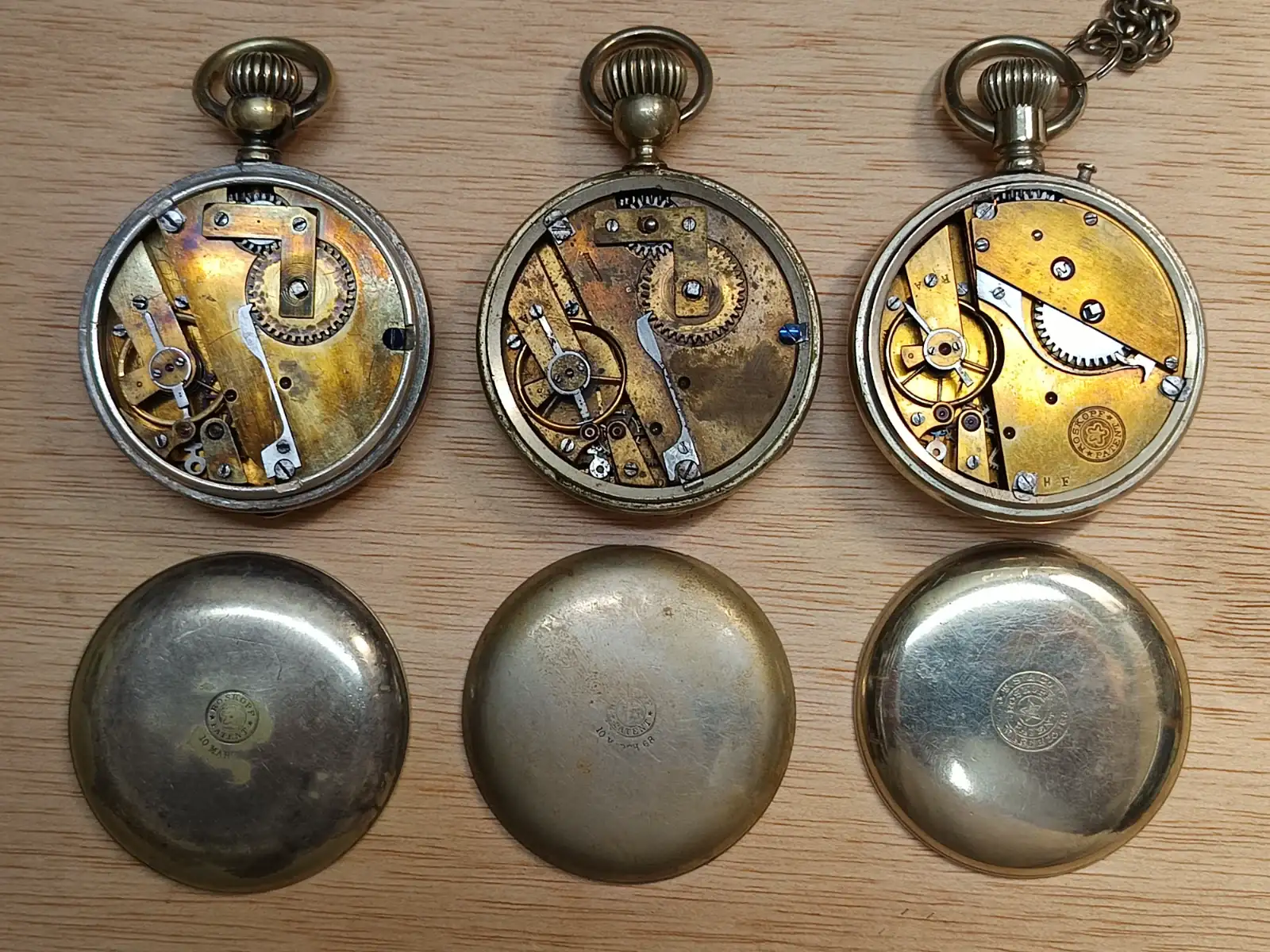

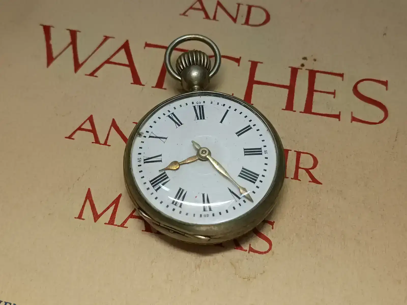

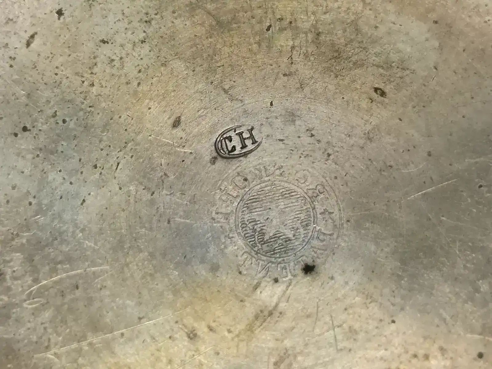

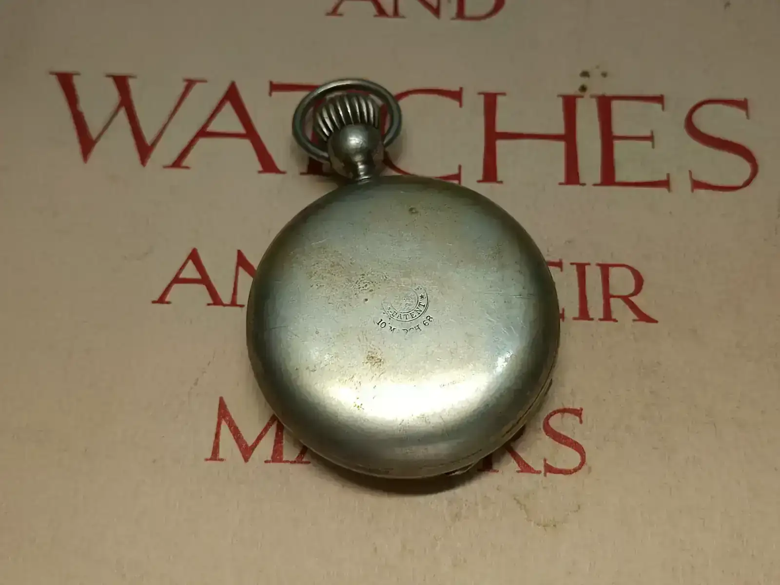

Hace no mucho mostré un roskopf primera serie y un tercera, ambos con patente americana. Pues bien, este ha sido el último en llegar, un segunda también con patente americana, así que ya tengo completa la trilogía.
A saber, el reloj funciona a ratos pero tiene una aguja tocada y no puedo cambiar la hora por lo que no sabré hasta que lo desmonte si es por algún diente roto o porque cerraron demasiado el linternado.
Sin más dilaciones aquí está el nuevo.
A saber, el reloj funciona a ratos pero tiene una aguja tocada y no puedo cambiar la hora por lo que no sabré si es por algún diente roto o porque cerraron demasiado el linternado.
Sin más dilaciones aquí está en nuevo.
Ver el archivos adjunto 3382094Ver el archivos adjunto 3382095Ver el archivos adjunto 3382096Ver el archivos adjunto 3382097Ver el archivos adjunto 3382098
Que pasada Pedro, me encantan los Roskopf y su historia.
Has de poner foto de la familia completa para verlos todos juntos.
Un abrazo
Reacciones: PedroA y yakokornecki

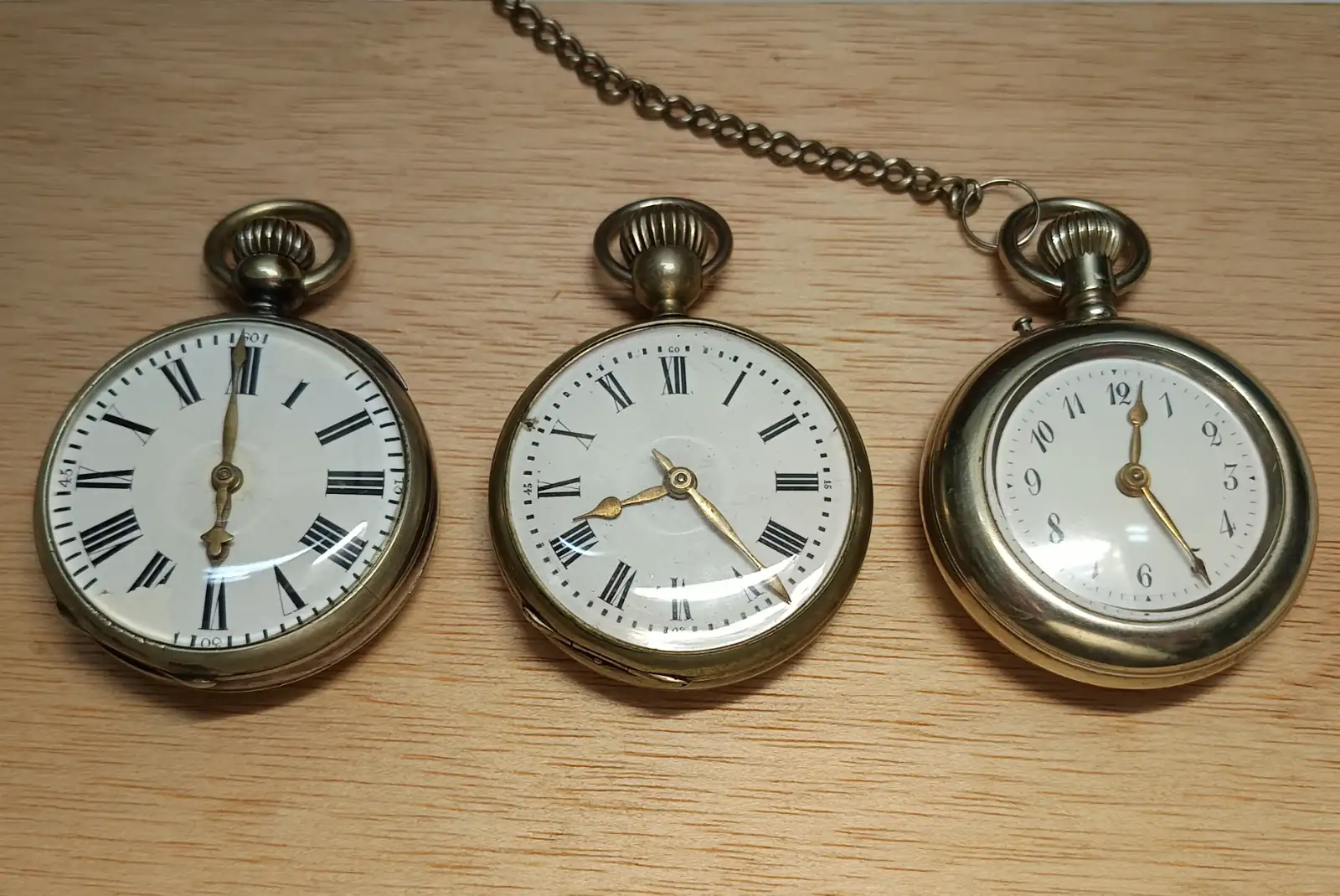

Al final los has conseguido, muchas felicidades. Ahora a ponerlo en forma.
Reacciones: PedroA
Foto de familia
