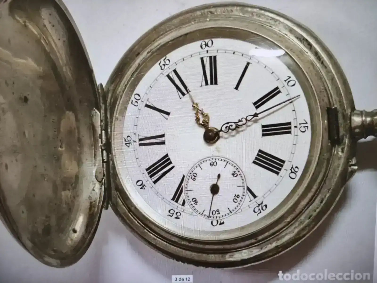

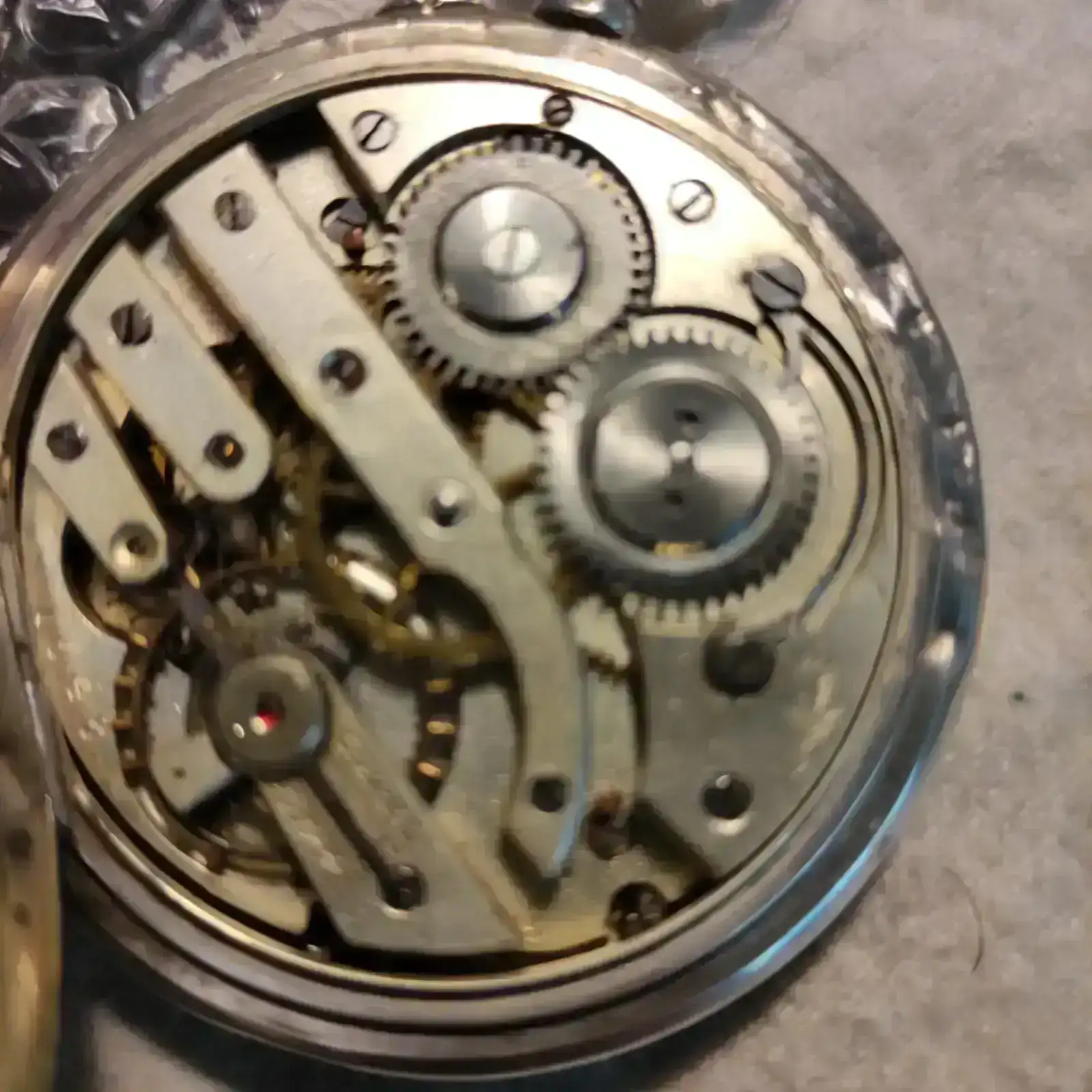

aquí les remito la foto del reloj.
disculpen la pregunta, pero al darle cuerda, ¿por qué no se puede dar "a tope" y solo hasta la mitad ?
entonces, si lo utilizo a diario tengo que darle cuerda unas dos veces por día si lo utilizo.

Es un reloj muy bonito, con un calibre genérico de puentes suizo. Mira de darle cuerda muy despacio hasta el tope sin forzar nada y cuenta las vueltas que le has dado, pasadas unas 18h le das cuerda otra vez, pero con dos o tres vueltas menos y así te funcionará diariamente sin necesidad de forzarlo. Que lo disfrutes!
