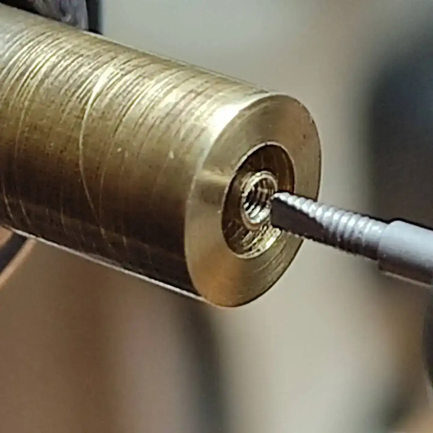

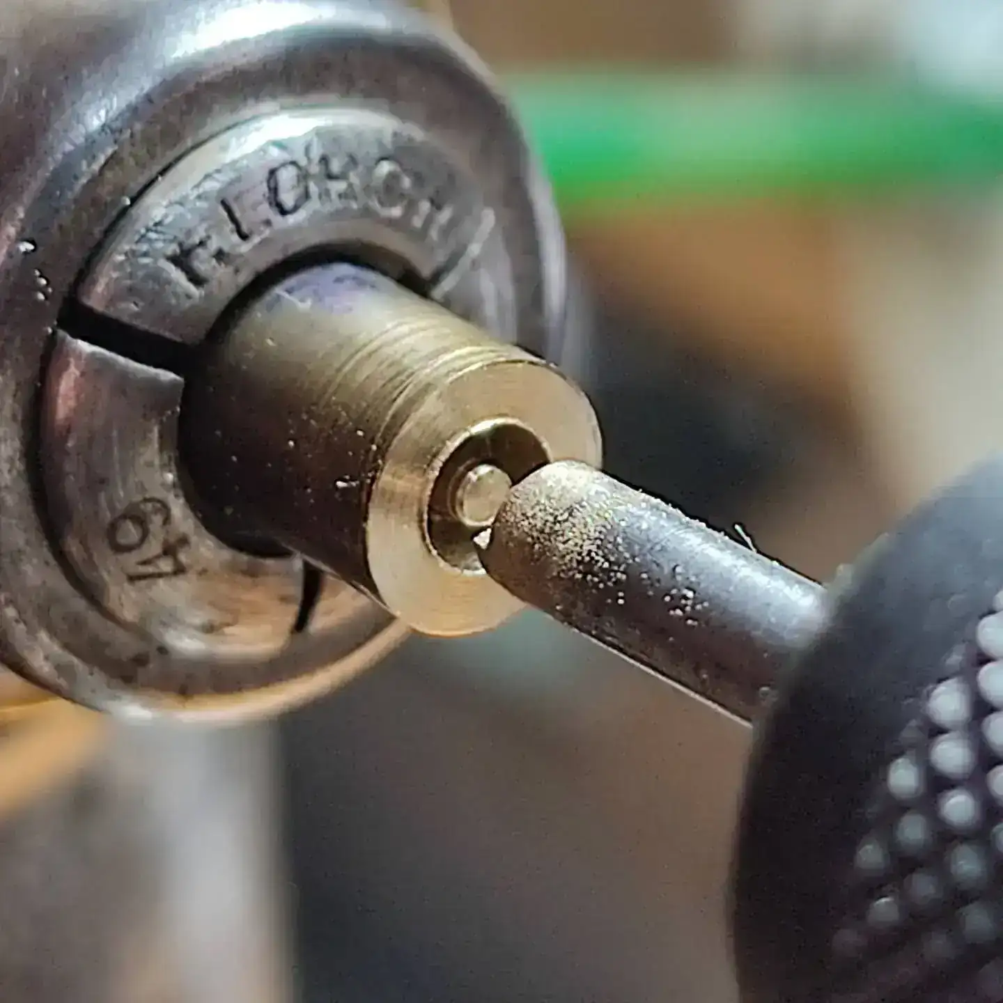

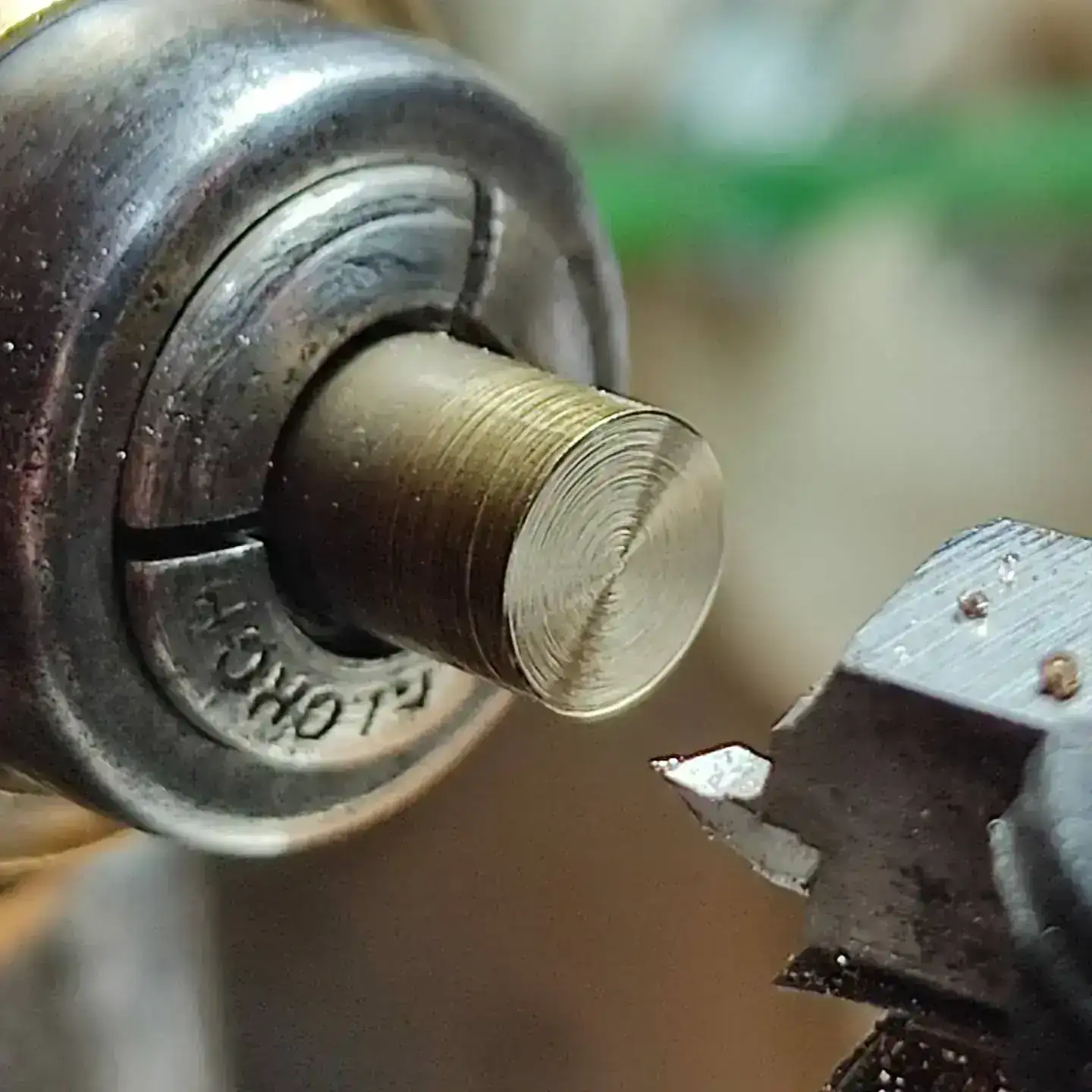

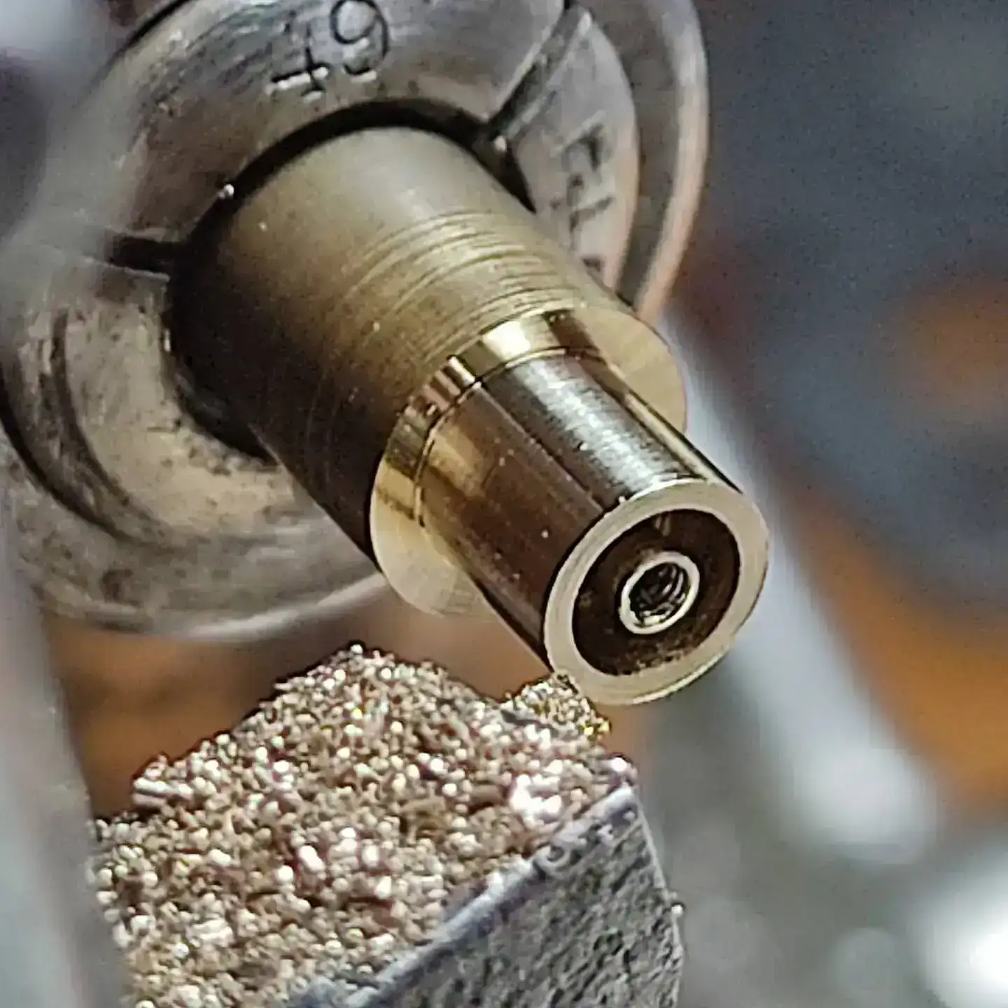

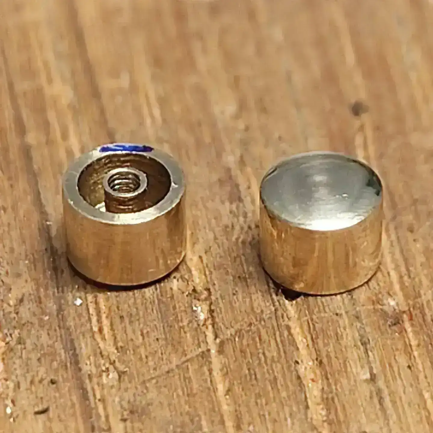

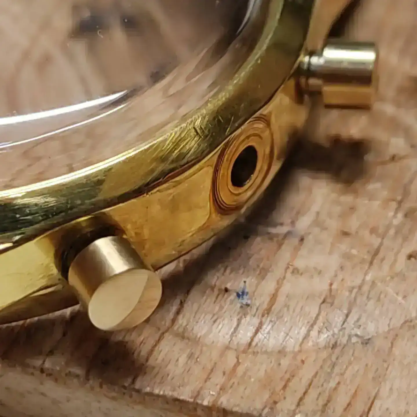

En muchas ocasiones nos encontramos con cajas a las que le faltan los pulsadores o bien estan rotos. Hace un tiempo, uno de nuestros compañeros, Daddy, explicaba en un hilo como fabricar un pulsador, así que tomé nota de ello y aquí está la aplicación práctica.

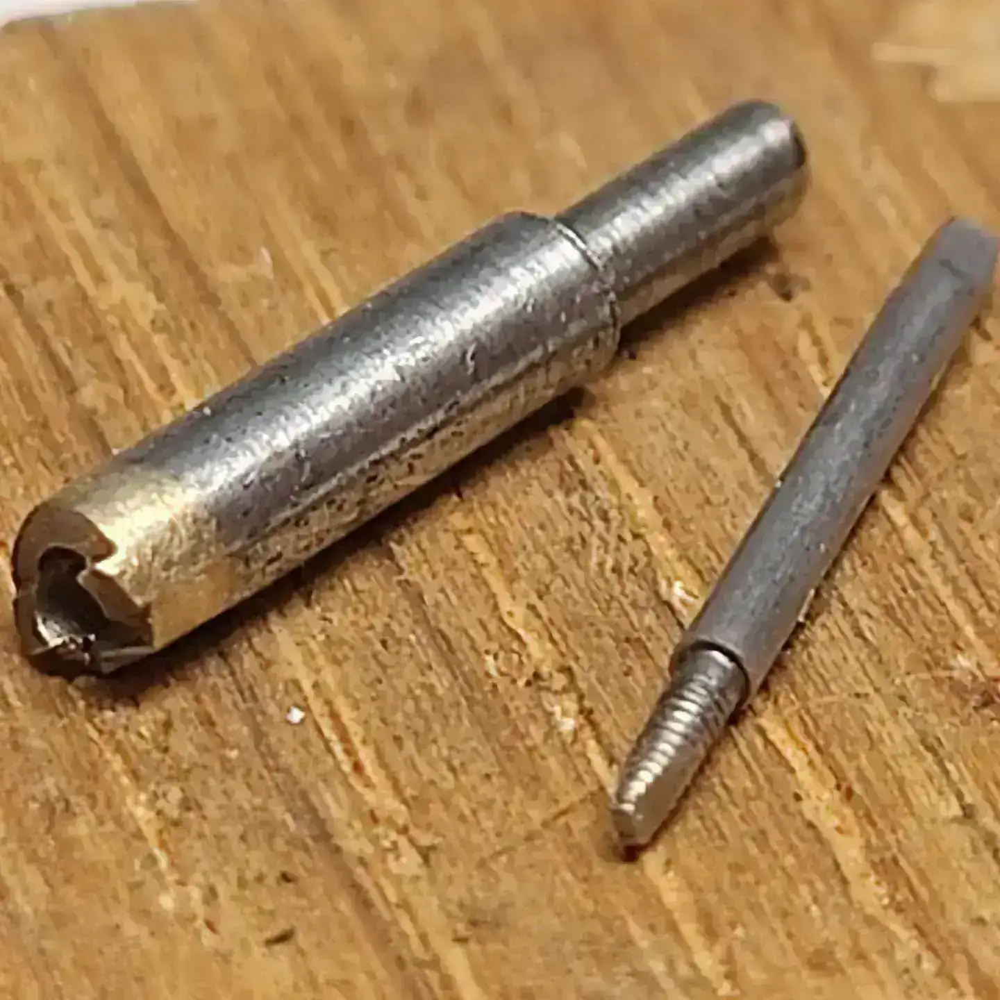

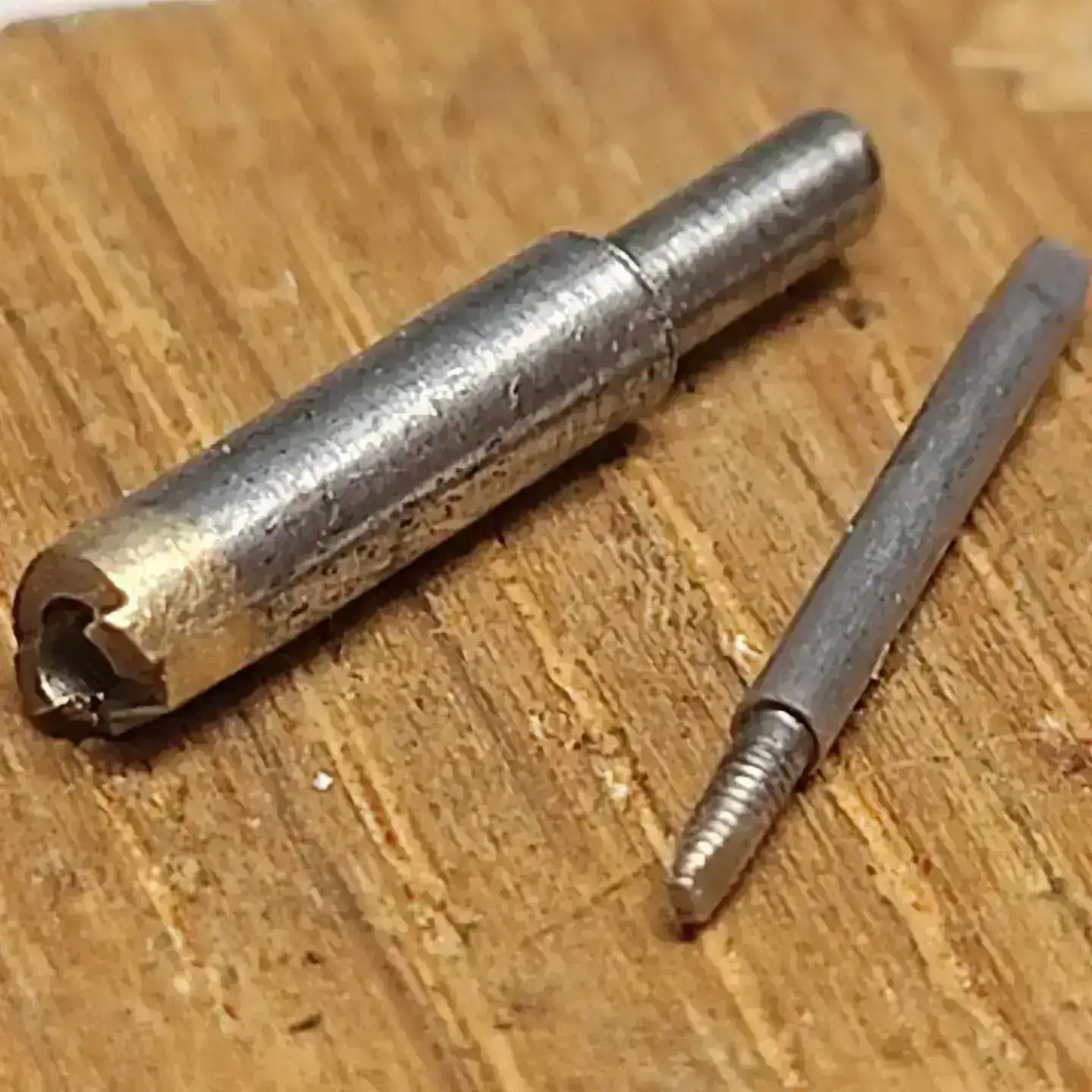

Lo primero de todo es disponer de las herramientas adecuadas, así que después de tomar las medidas necesarias fabriqué una fresa y una terraja caseras.
A continuación el paso a paso.

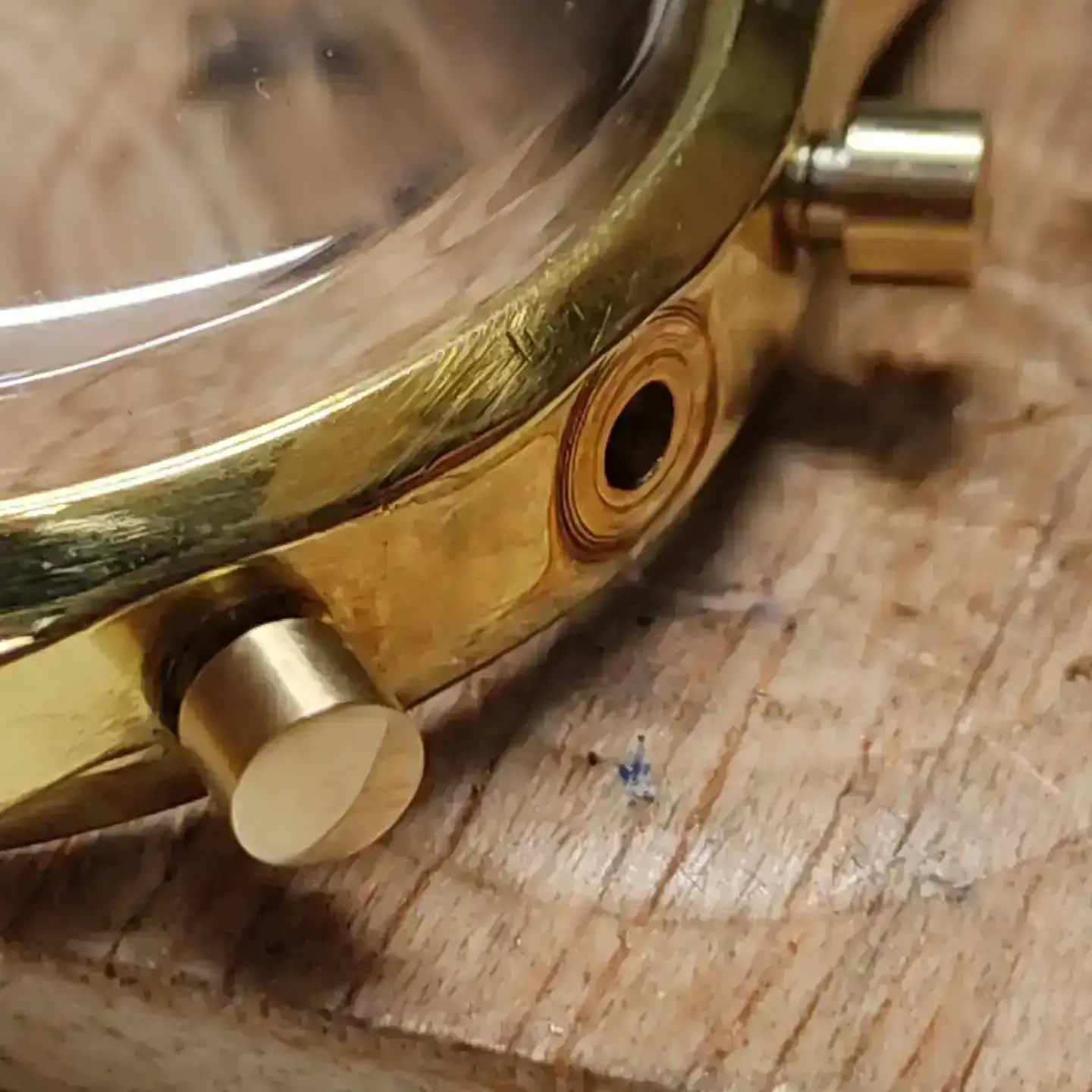

Finalmente colocados en la caja.

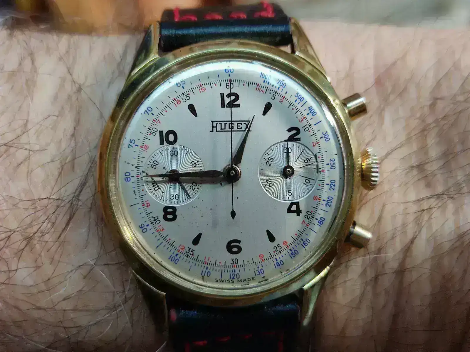

Y luciendo en el reloj.
Espero que sea de tanta utilidad como lo fue para mi el de Daddy en su momento.
Ver el archivos adjunto 1179445

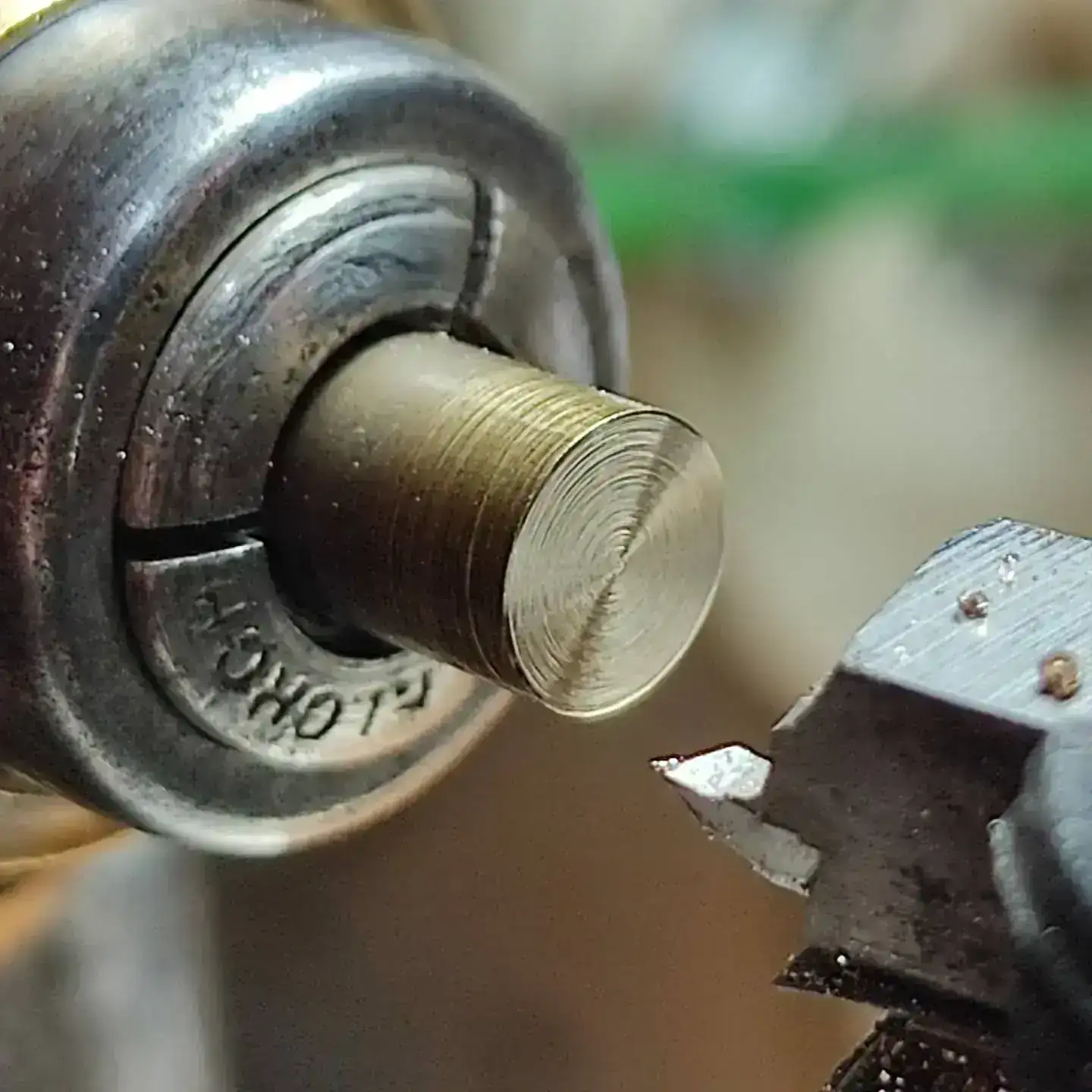

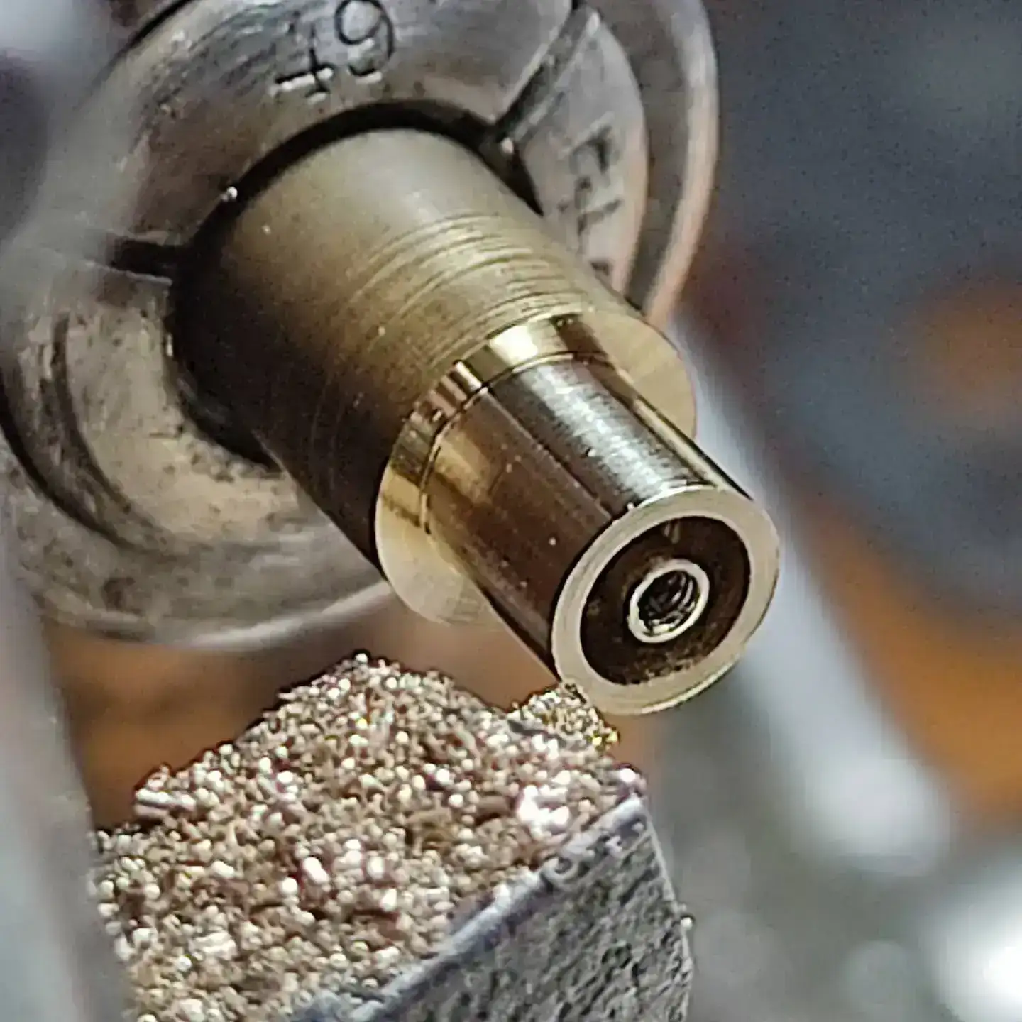

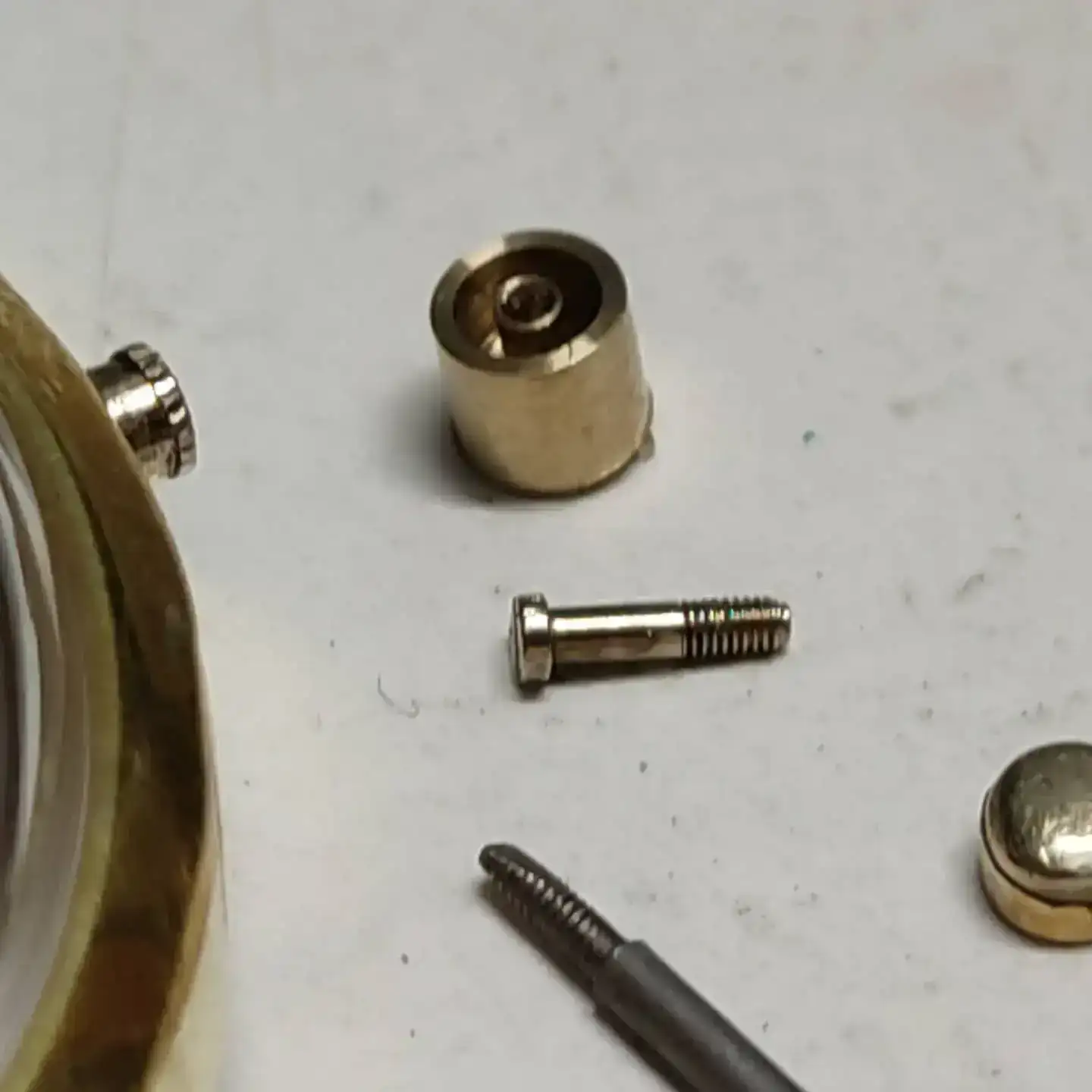

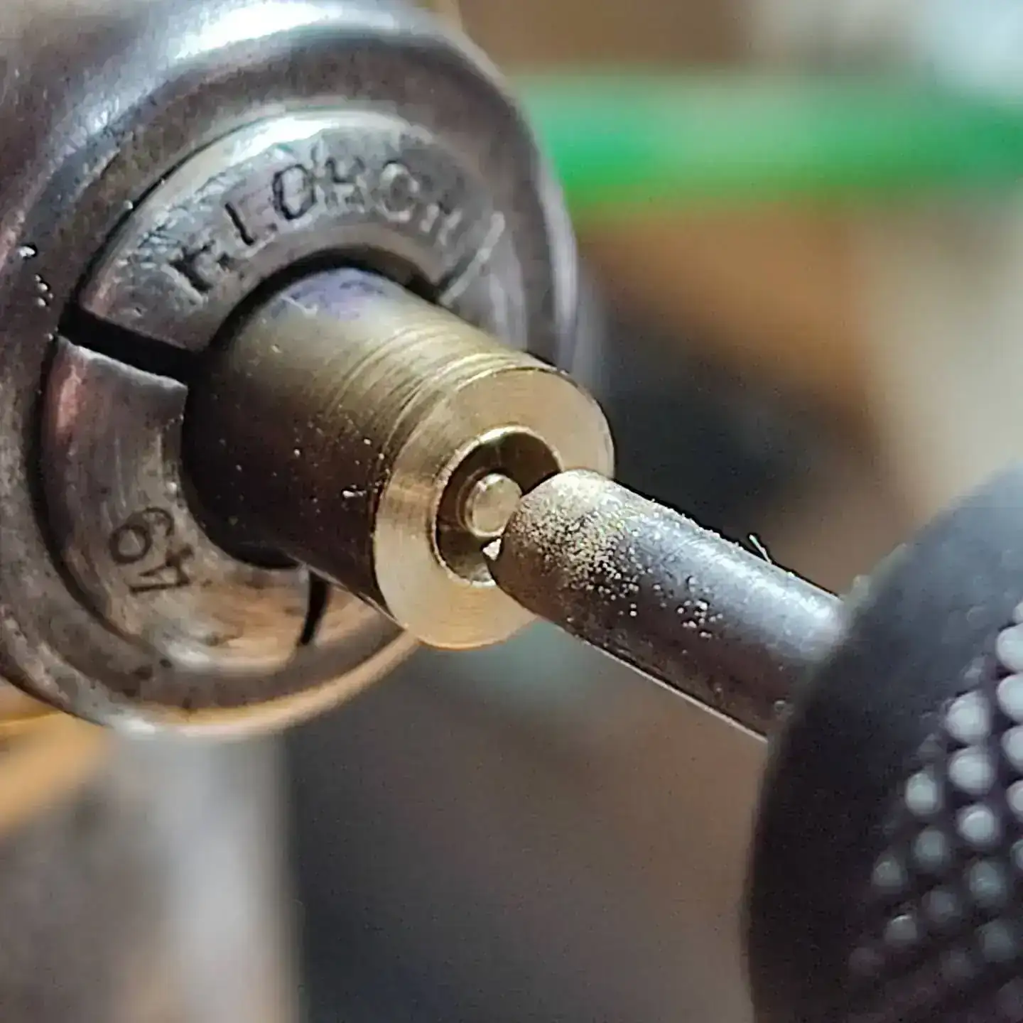

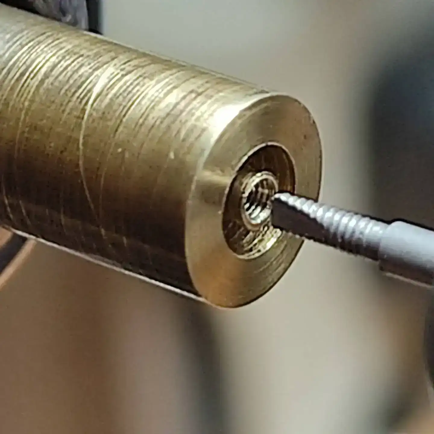

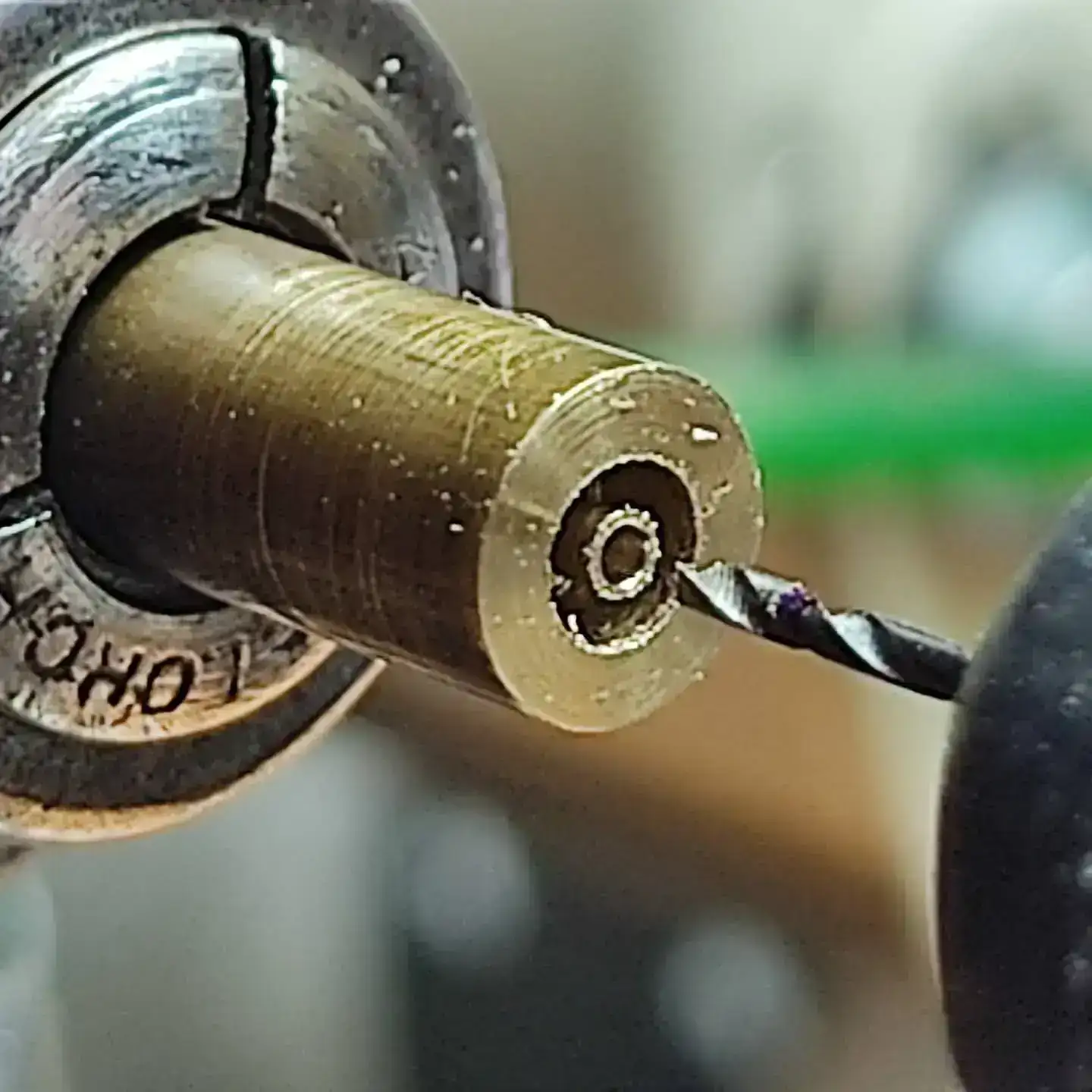

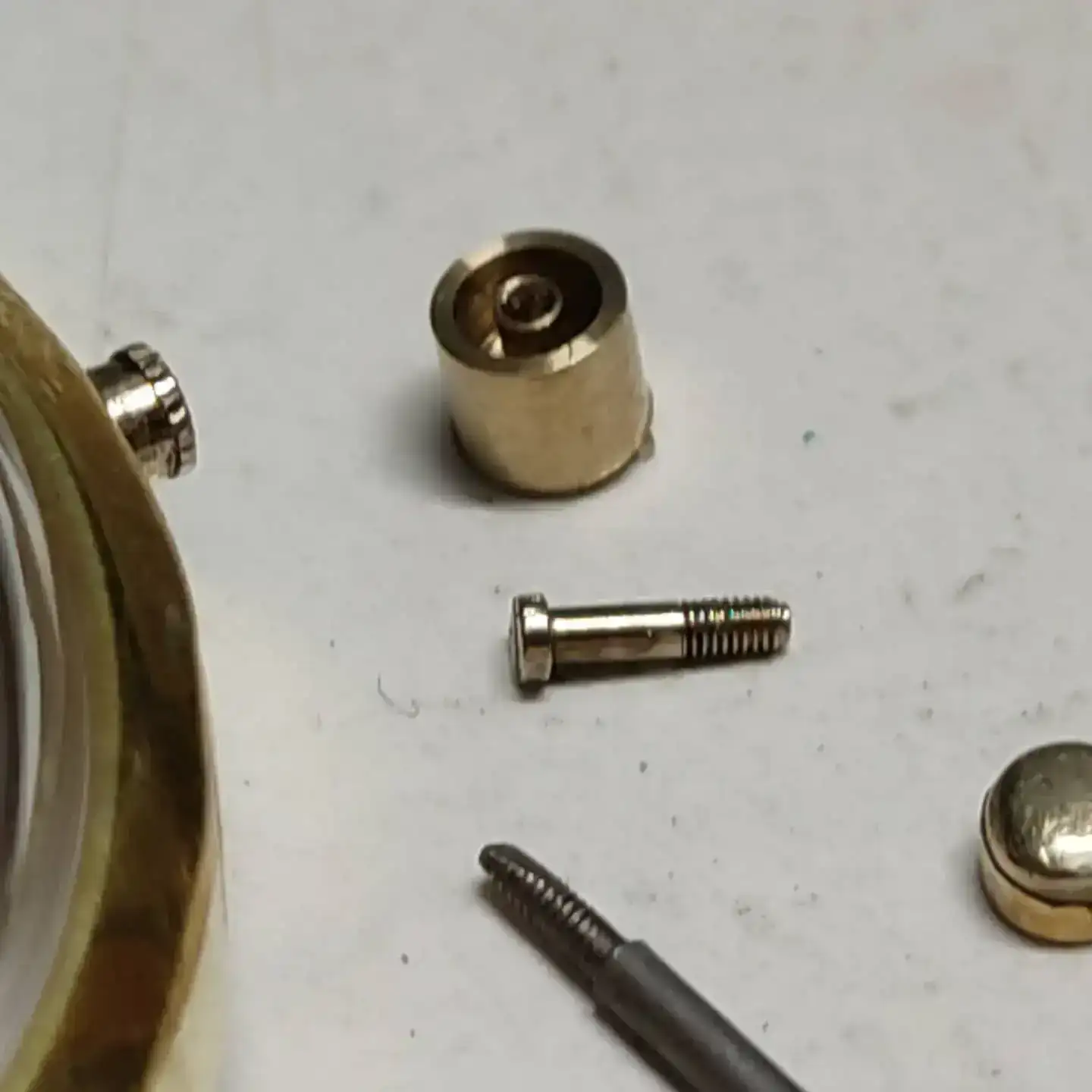

Ver el archivos adjunto 1179447Ver el archivos adjunto 1179448Ver el archivos adjunto 1179449Ver el archivos adjunto 1179450Ver el archivos adjunto 1179451Ver el archivos adjunto 1179452Ver el archivos adjunto 1179453
Ver el archivos adjunto 1179455

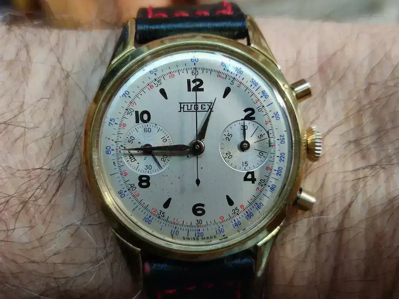

Ver el archivos adjunto 1179458

¿Como has hecho la fresa??
Reacciones: Alfredo BRB y PedroA
Vaya pasada, magnifico trabajo.
Gracias. La fresa la he hecho con varilla de acero. Primero se destempla. Después se taladra al diámetro adecuado para poder roscar el tornillo del pulsador y colocar el muelle del mismo. A continuacion se tornea el diámetro exterior. Siguiente paso, con una lima le damos forma a las cuchillas comprobando que tienen buen filo para comer. Por último templamos la fresa.
