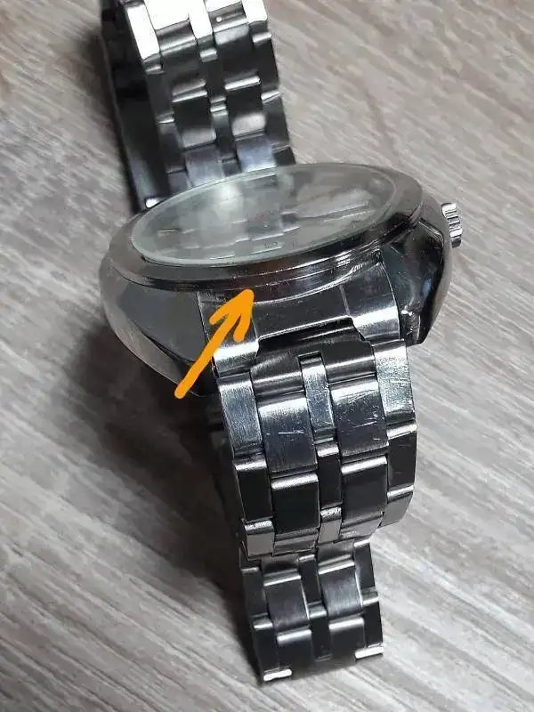

Buenos días,
Me propongo restaurar un reloj al que hundieron ligeramente el interior de su bisel al insertar un cristal nuevo. Apenas se nota pero me gustaría arreglarlo. No sé cómo desmontar solamente esa pieza (si es que se puede) como lo hacen por ejemplo con los Vostok. Se aprecia una línea de separación## (señalada con una flecha) entre el bisel y la caja. No sé si va soldada, encastrada o roscada...por eso acudo a vosotros.
El reloj es de la marca Dolmaru y tiene ya muchos años... no sé muy bien dónde colocar este hilo...probaré aquí en taller y sino quizás en vintage.
Gracias de antemano.
Navaja y como si abrieras una tapa o fondo a presión
navaja haciendo palanca, cuanto mas ancha sea la hoja, mejor va para hacer palanca y menos riesgo de que se rompa la navaja
ese bisel no esta pevisto para que sea desmontable como si fuera un reloj con plexi, por lo tanto no lleva ninguna muesca donde iniciar el efecto palanca, debes ir entrando en la ranura por todo el perímetro hasta que llegues al punto donde puedas empezar a ejercer fuerza
Muchas gracias a ambos. En cuanto tenga un ratillo lo intento. Gracias y un saludo.
