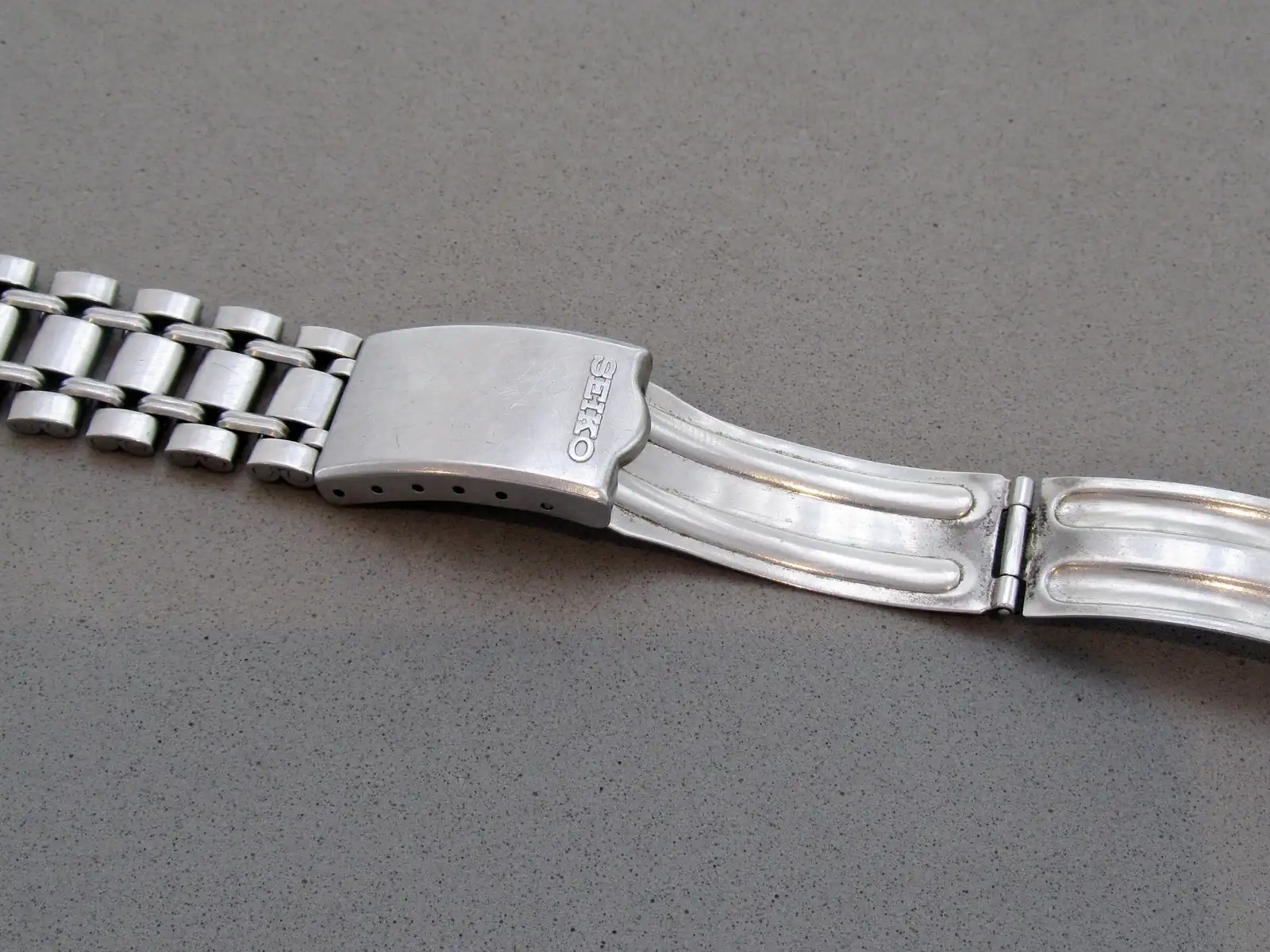

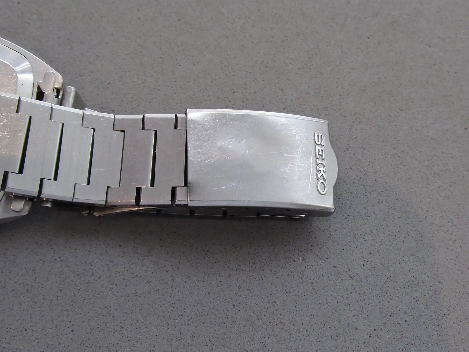

Tengo el cierre de un Seiko vintage abollado. No me he planteado repararlo, lo veo complicado. Entonces, pensé en cambiarlo. He comprado un armis con el mismo cierre o muy similar, pero ahora no sé si se puede cambiar. El cierre tiene el típico micro-ajuste que va con un pasador normal, pero el del otro lado está fijo, no es un pasador, otra opción sería desmontar el "perno" que une el cierre con el primer eslabón, pero tampoco sé si es posible desmontarlo. ¿Se puede desmontar de alguna manera?
El armis que he comprado:
El cierre abollado:

Puedes cambiar el cierre. El pasador que denominas fijo, lo puedes sacar. Lo he hecho varias veces abriendo con unos alicates con cuidado el cierre para poder meter o sacar ese pasador diferente.

Casi es menos trabajoso reparar el cierre abollado. Yo lo he hecho con alguno y no es tan complicado usando un martillo pequeño de relojero.
Yo tengo un armis igual, intentaría reparar el abollado con un martillito y paciencia, aunque se puede sacar sin problema la pieza con cuidado porque los pasadores y ese tipo de piezas con tantos años se parten y se doblan que da gusto

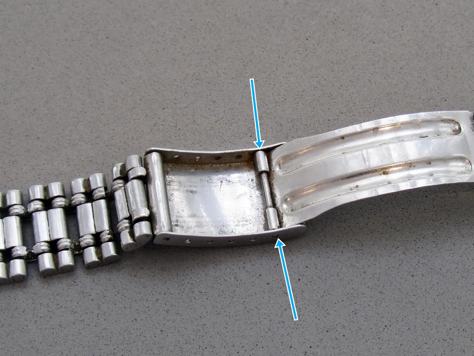

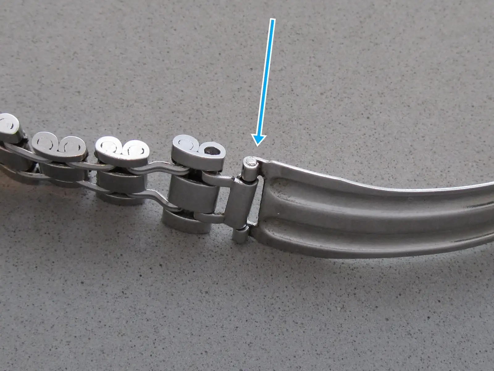

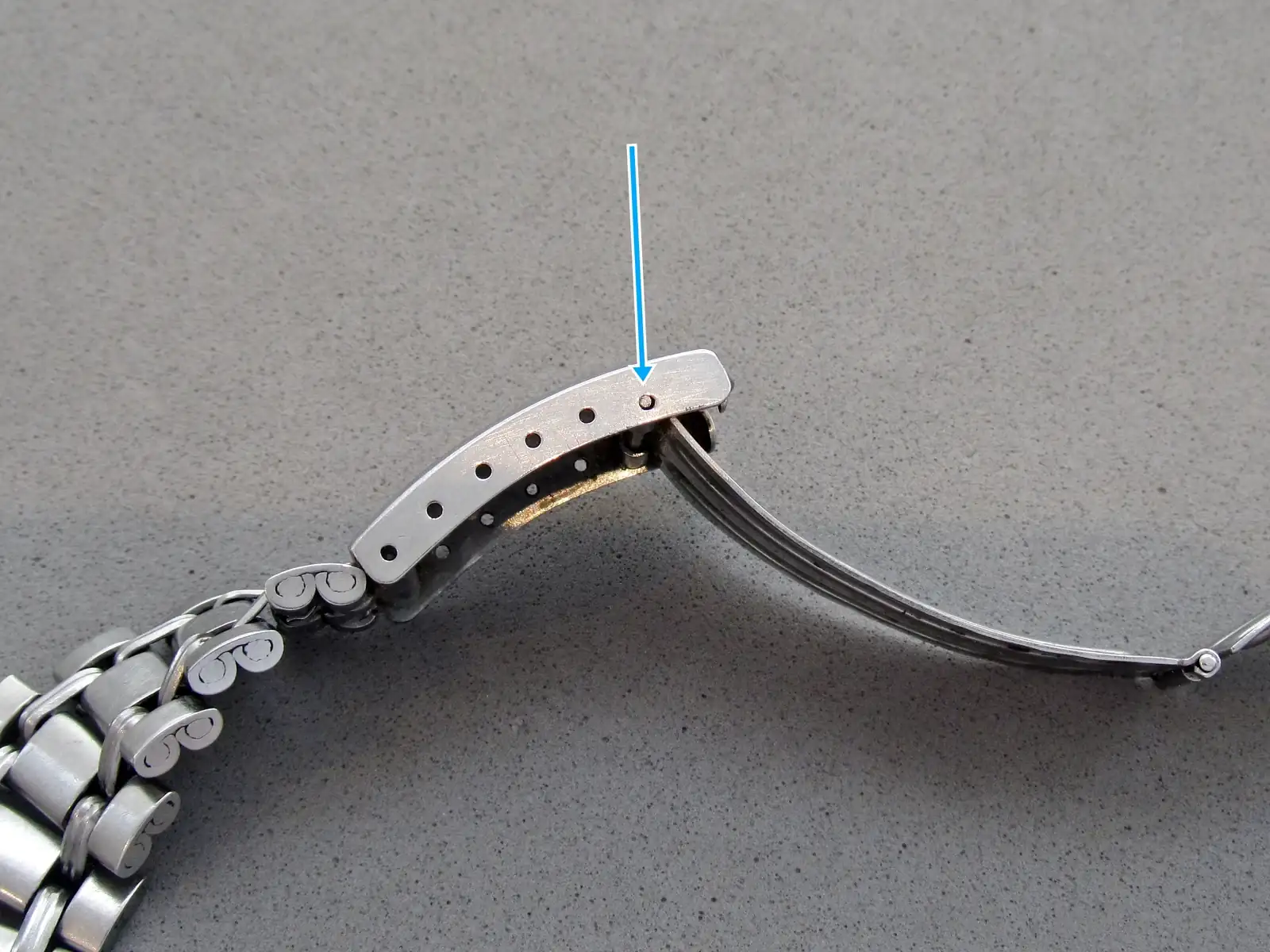

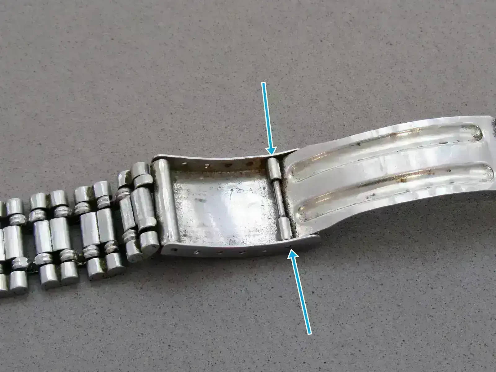

Yo los he sacado muchas veces. Simplemente con la punta de un destornillador plano haces palanca donde señalas con las flechas, en un lado y en otro, hasta que tengas juego suficiente para que salga. Luego enderezas los laterales del cierre hasta devolverlos a su posición original, y ya está, ya le puedes poner un pasador. Es la única forma de desmontarlo, ya que para montarlo se utilizó el procedimiento inverso.

Muchas gracias. También intentaré probarlo, si lo he entiendo bien, ¿Habría que deformar un poco el cierre parara que se haga más ancho? Disculpa, no soy muy ducho en este tipo de manualidades, y también un poco corto de entendederas a veces.
Eso es, pero muy poco, a un lado y al otro, y enseguida sale. Luego es cerrarlo, empujando sobre una superficie plana dura, por ejemplo, o empujando con el mango de plástico de un destornillador, para no rayarlo, o como tú lo veas.
¡¡Prueba superada!!

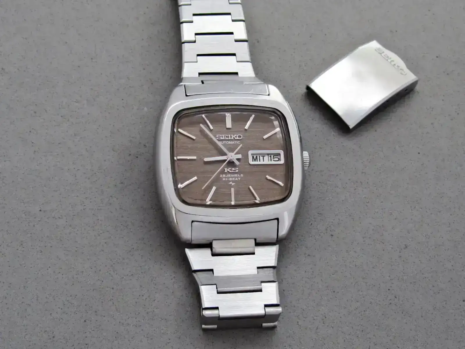

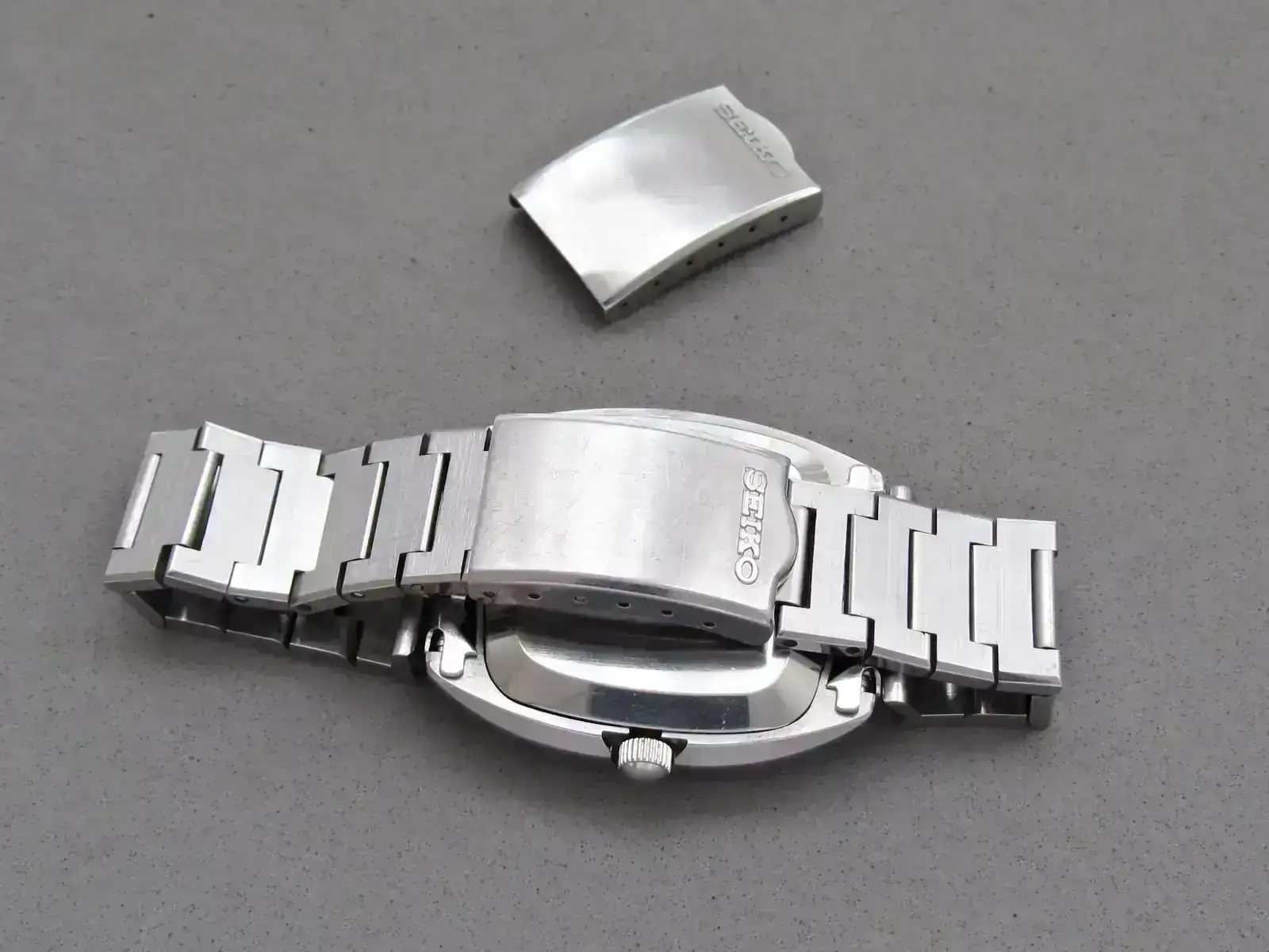

Muy contento, ha sido mucho más fácil de lo que esperaba, en unos 5 minutos estaba lista la cosa. Muchas gracias a todos y en especial a KIKEMORGAN, me ha ayudado mucho tu consejo del destornillador, no hay que deformar casi nada el cierre, solo abrirlo un pelín y ya sale. De momento el cierre abollado de momento lo guardo, quizá un día me animo a darle martillazos.
Fotos del logro y del paciente, un KS alemán que a mí me gusta mucho, con su cambio de fecha instantáneo y su esfera texturizada color madera.
