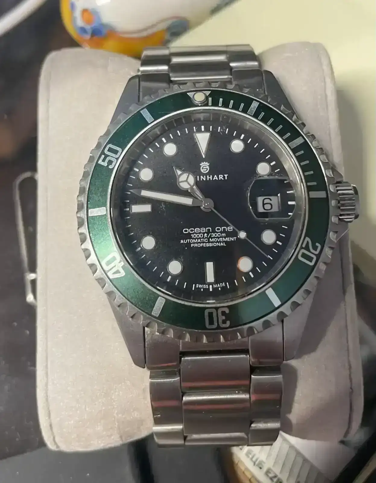

Hola a todos, expertos y no tan expertos.
Tengo un Steinhard Ocean One con la esfera negra y el bisel verde normal desde hace más de 10 años quizás, ya ni me acuerdo. Me gustaría cambiarle la esfera por una verde y el bisel por uno cerámico (tipo Hulk, que me gusta mucho más que este que he disfrutado estos años). En Steinhard me cambian el bisel si les envío el reloj, pero se niegan a cambiarme la esfera porque eso, dicen, es modificar el modelo y no me lo hacen.
Dado que yo tengo solo una mano útil de verdad y no tengo habilidad para estas cosas ¿Cómo veis la idea de comprar una esfera verde y un bisel verde cerámico para el Steinhard y buscar a alguno de los mañosos del foro o relojero que, previo pago por sus servicios, me lo cambie? ¿ O bien pensáis que solo cambiando el bisel por uno cerámico en Steninhard el reloj cambiará ese tono tan apagado y "sosón" que podéis ver en la foto?
Es solo una idea porque ni sé dónde comprar esas piezas ni nada...
Os agradecería vuestras opiniones, sin ninguna traba; incluso si me queréis adjetivar convenientemente, también lo admito:D:D
Gracias y un saludo.
Hola compañero, no hace falta cambiar el bisel entero, sólo el inserto y no es difícil, en la cueva o la bahía puedes encontrar el que más te agrade y ponerlo con la pegatina 3M de deble cara (asegúrate que la medida del diámetro interno y externo del que lleva coinciden con el que compras).
Respecto al dial/esfera, el tema se complica ya que Steinhart no los suministra... y no creo que se pueda encontrar en internet.
Reacciones: ragnarok777 y RUALINCE
Lo del insert del bisel es sencillo, lo de la esfera es un follón
¿Y comprar otra opcion (incluso barata si no quieres hacer gran desembolso) y pillar directamente un Hulk?
Por el dinero de insert del bisel, más encontrar un dial, más mano de obra, hay incluso homenajes chinos con muy buenas terminaciones, nuevos y con calibres como el NH35 o incluso mejores que te pueden quitar esa espina clavada de tener un reloj con un color más vivo.
Reacciones: Doménico
te va a costar encontrar una esfera steinhart suelta verde. y el inserto tiene pinta de tener unas medidas no convencionales.
como te comentan, medita si darle salida como está y comprarte uno como lo que quieres, que, en verdad te digo, quieres modificar tantas cosas, que sería ya un reloj nuevo 😅
Lanzate a por uno nuevo con lo que buscas y éste derecho a wallapop.
