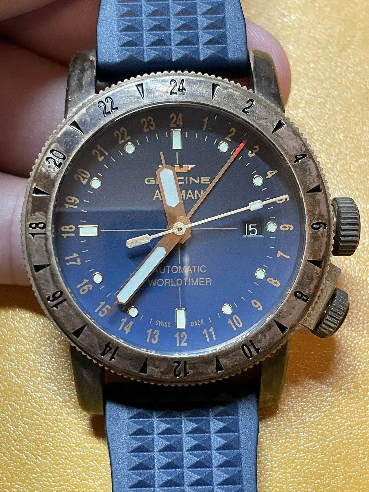

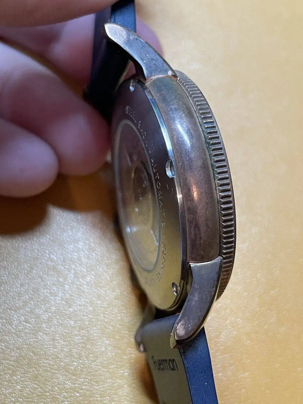

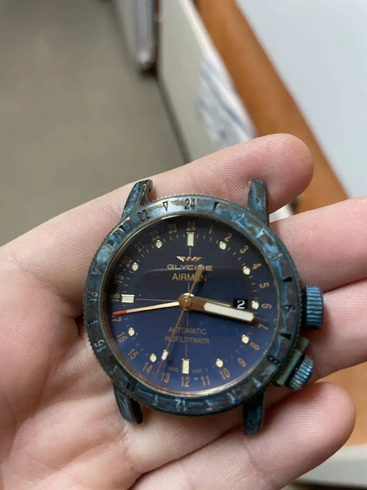

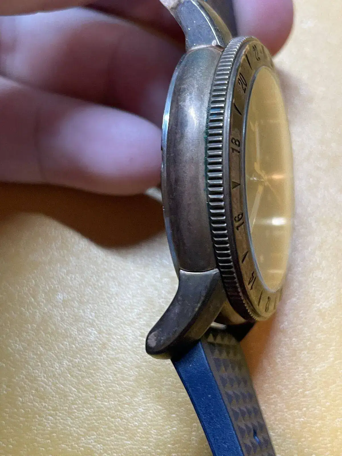

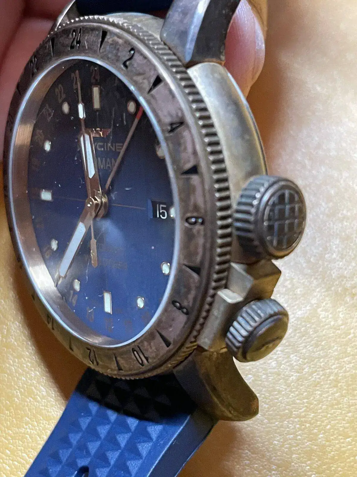

Después de unos dias con la patina azul, acabo de retroceder sumergiéndolo con zumo de limon natural y estoy satisfecho.
Subi fotos de ahora mismo.
X si a alguien le interesa lo tengo grabado en video 🤦‍♂️.
Ver el archivos adjunto 1598665Ver el archivos adjunto 1598667Ver el archivos adjunto 1598669Ver el archivos adjunto 1598671
Si, pero ahora tienes medio huevos oxidado entre bisel y caja. El resultado ahora, manchado, a mi no megusta.

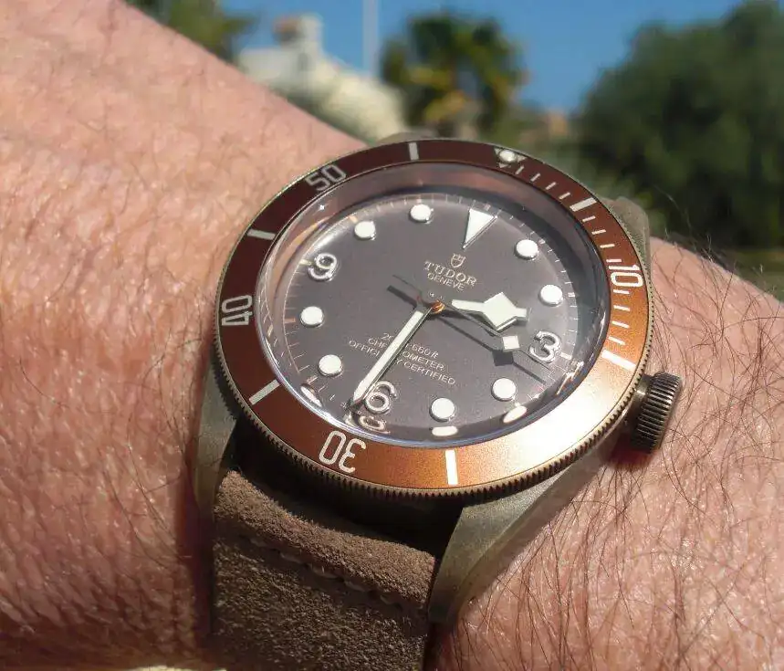

La mia en cuatro anos nunca limpiado y solo tratado con cera de abejas felizes, esta preciosa. Algunas sombras mas oscuros pero nada de azul y cosas asquerosos. Probalemente TUDOR tiene otro bronce que Glycine, esto puedes ser.

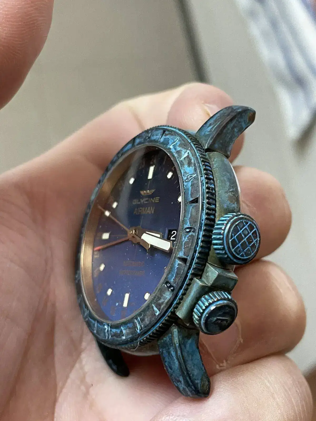

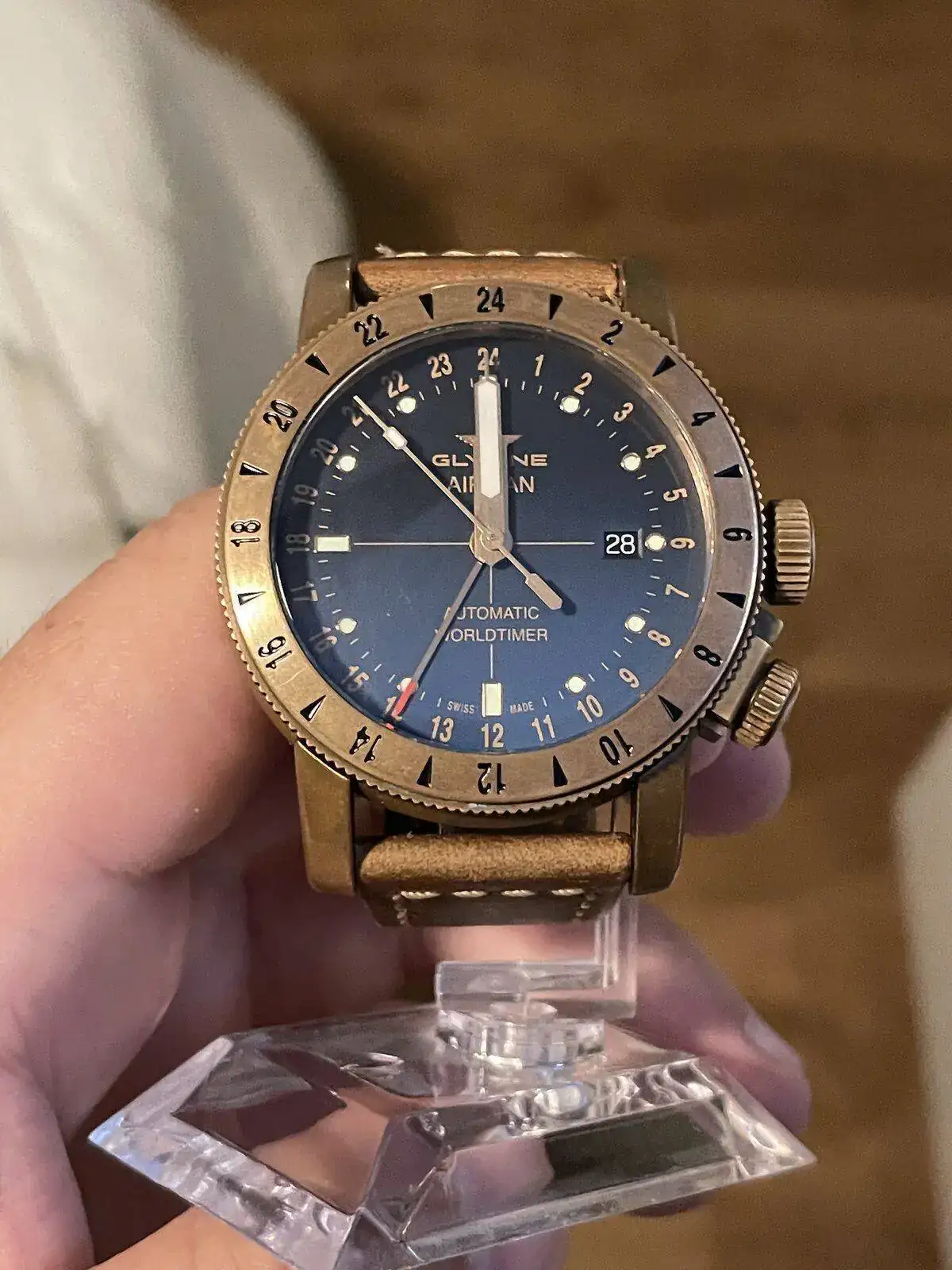

Hola Compañeros,
Hace un tiempo crompré un Glycine Airman de Bronce a un amigo del Foro.
Hoy, he estado viendo en youtube como hacer patina a un reloj, y me he decidido a probar.

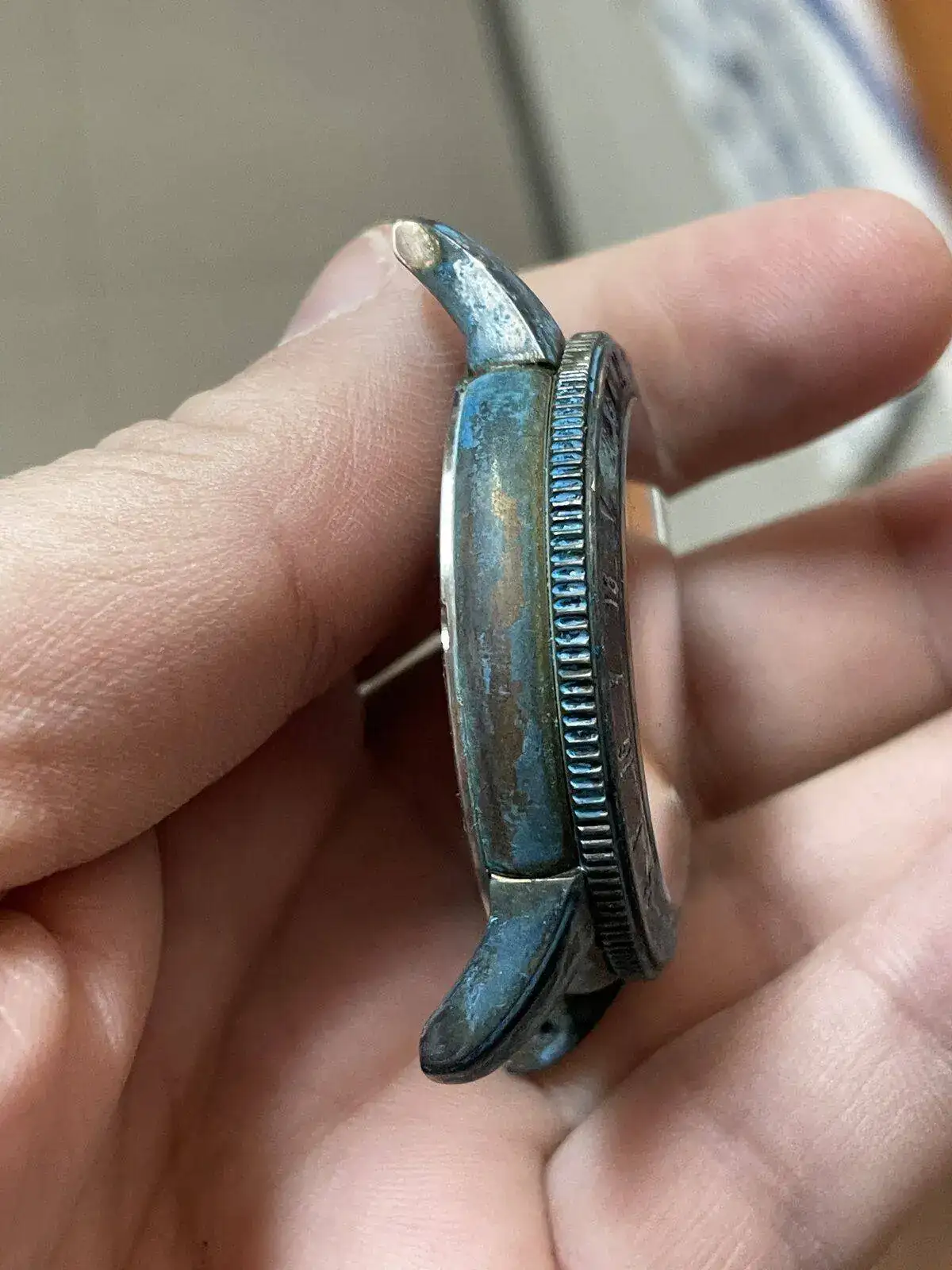

primero he puesto en una bolsa de vacio la caja del reloj, 2 huevos cocidos, sellar la bolsa y romper los huevos y el resultado 🥁🥁🥁 Nada 🤦‍♂️.
El segundo experimento ha sido mojar con cuidado la caja del reloj con amoniaco y dejarlo dentro de un taper cerrado con amoniaco y sin q este toque el reloj durante 45’.
El resultado brutal para mi gusto.
Igual he realizado un sacrilegio pero me ha encantado.
Espero vuestras opiniones.
En principio, con jugo de limón Durante 45” vuelve a si estado original.
Os dejo el antes y el después y me decís.
Sañudos y feliz dia de la madre.
Ver el archivos adjunto 1255985Ver el archivos adjunto 1255986Ver el archivos adjunto 1255987Ver el archivos adjunto 1255988
Parece que este sacado del reactor de la central nuclear de Chernobyl.
uffff no me gusta nada de nada...
Reacciones: rialp
Era un bonito reloj 😅
Reacciones: Vwey89

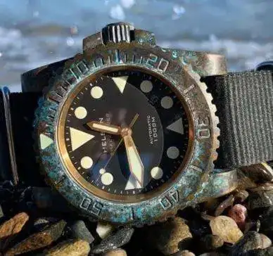

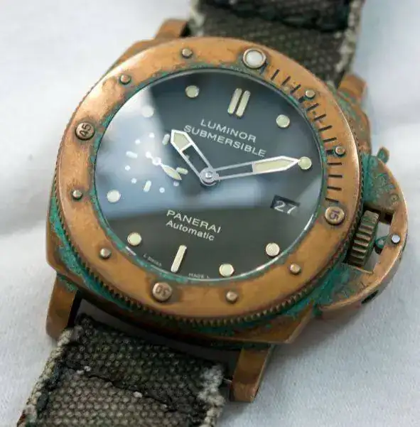

Si me permitís una consulta y perdonad mi ignorancia, ¿Cómo se lograría una pátina más verdosa?.
Más o menos como estas fotos.
Se que me vais a decir que parecen salidos del mismísimo Holandés errante, pero me engorilan mucho...jajajaja
¿A base de paciencia o hay algún método para acelerarlo sin dañar el reloj?
Perdonad igualmente si tuviese que llevar esta consulta a otro hilo del foro. Soy muy novato.
