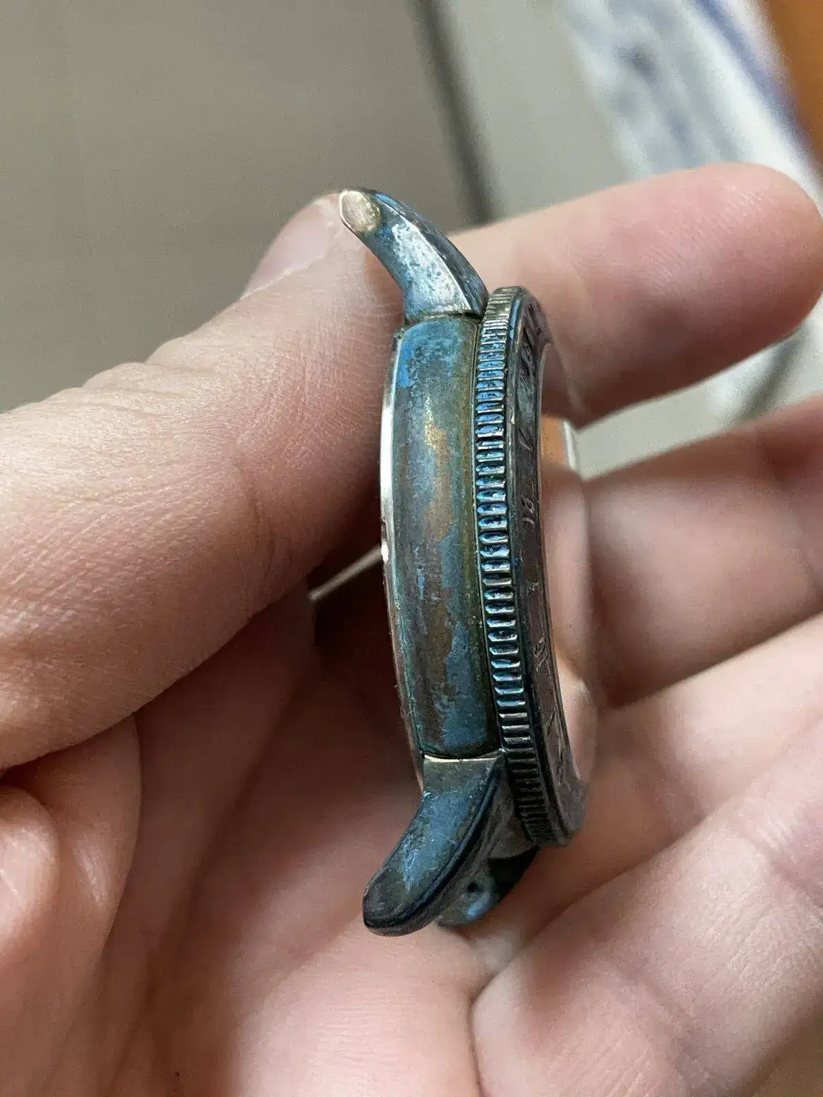

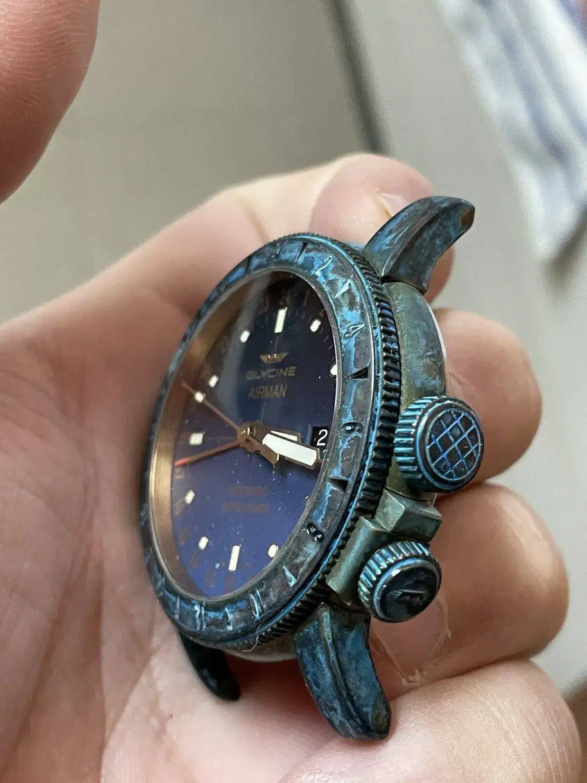

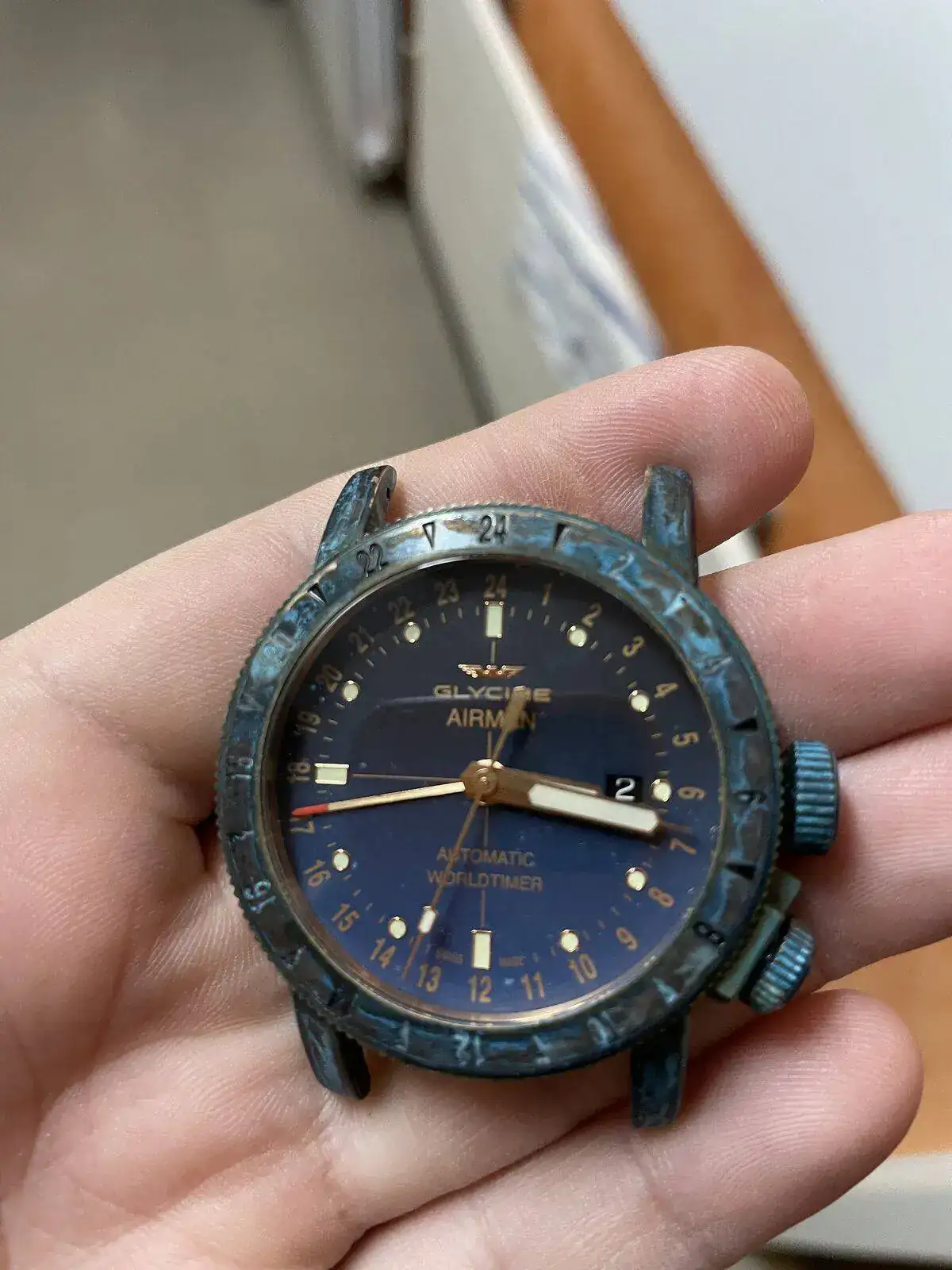

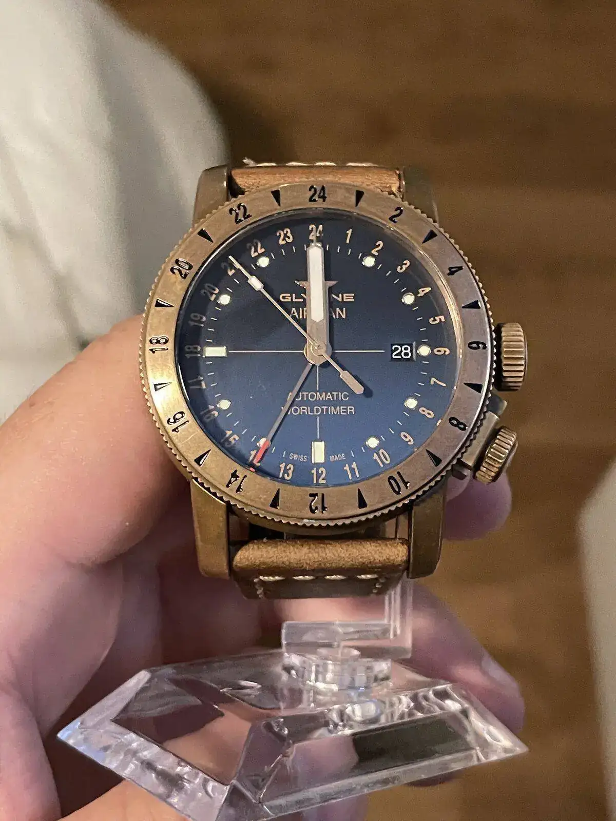

Hola Compañeros,
Hace un tiempo crompré un Glycine Airman de Bronce a un amigo del Foro.
Hoy, he estado viendo en youtube como hacer patina a un reloj, y me he decidido a probar.
primero he puesto en una bolsa de vacio la caja del reloj, 2 huevos cocidos, sellar la bolsa y romper los huevos y el resultado 🥁🥁🥁 Nada 🤦‍♂️.
El segundo experimento ha sido mojar con cuidado la caja del reloj con amoniaco y dejarlo dentro de un taper cerrado con amoniaco y sin q este toque el reloj durante 45’.
El resultado brutal para mi gusto.
Igual he realizado un sacrilegio pero me ha encantado.
Espero vuestras opiniones.
En principio, con jugo de limón Durante 45” vuelve a si estado original.
Os dejo el antes y el después y me decís.
Sañudos y feliz dia de la madre.
Ver el archivos adjunto 1255985Ver el archivos adjunto 1255986Ver el archivos adjunto 1255987Ver el archivos adjunto 1255988
Los dos resultados son espectaculares, me parecen muy curiosos, no tengo claro cual me gusta mas. Gracias por compartir esta experiencia.
Reacciones: rialp
Reacciones: Chrysoberyl y rialp
El reloj originalmente es precioso y èl mismo irá tomando su pàtina con el tiempo.
Que quieres que te diga. Pues que no, para nada sinceramente. Una cosa es que quieras acelerar el proceso de envejecimiento del maravilloso bronce, y otra que parezca que has bajado con James Cameron y lo hayas pillado de las bodegas del Titanic.
Vuelve al zumo de limon y por lo menos quítale ese cardenillo de chatarrero. Ese bonito reloj no se merece semejante flagelo

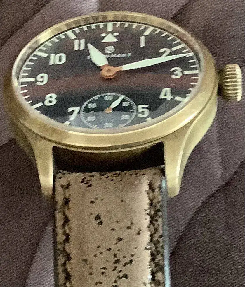

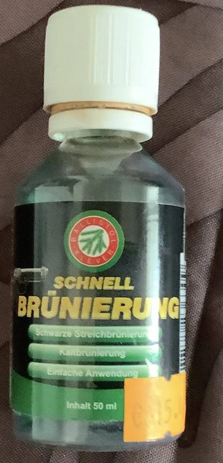

Yo, en mi Steinhart Flieger de bronce, fue tomando pátina, pero el dial seguia muy brillante. Le di una pequeña dosis de una solución alemana que sirve para pavonar en frío los cañones de las armas, y como tengo una legendaria de aire comprimido pues me compre el botecito por 15€ en una armería.
Me ha quedado bien, no totalmente liso, pero también creo que es porque el bisel está tratado con algo para que no se obscurezca tanto. Lo cepille mucho con un trapo y aplique con un palito de oídos. Le vas dando capas. Limpias con agua ò alcohol y otra. A ver si le coges el tono.
Por cierto, a quien le interese. Pavona todo material que no sea inoxidable o aluminio. Tornillos de relojería etc quedan impecables. En productos de acero o hierro después del tratamiento, meterlo en agua o mojarlo y luego aceite de armas. Luego limpiar. Así se detiene el proceso. Quedan negros azulados.....

ufff me quedo con el estado original, aunque la patina lo hace 100% unico
por cierto, me he fijado en los numerales del bisel gmt, y parece que algunos han perdido su color negro? tal vez esto no sea reversible...
